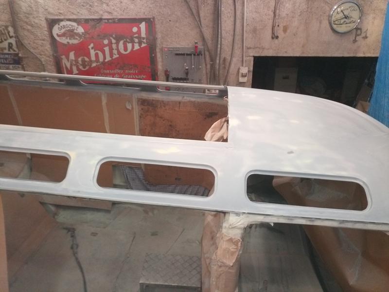

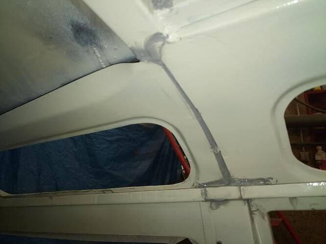

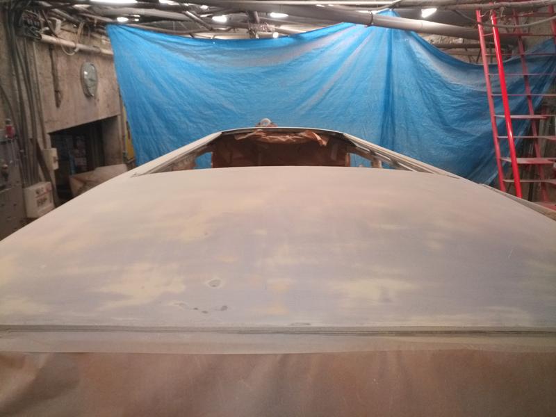

hier soir, j’ai fini de poncer le toit, restait l’avant à poncer pour l’accroche.
il a pas une bosse, sauf 2 départs de rouille, dû au zigoto qui à percé les goutieres afin d’y fixer la baguette deluxe brésilienne monté sur la goutiere.
pile en face du trou, le foret à abimé la peinture, et ça a rouillé, malgré un coup de pinceau tardif.
depuis j’ai resoudé tout les trous, il n’y paraitra plus.
prochaine étape le poncage -masticage des goutieres, et brossage de la peinture brulé sous la goutière, mais ça va être délicat.
j’ai une brosse métalique plate pour la disqueuse, ça devrait le faire.

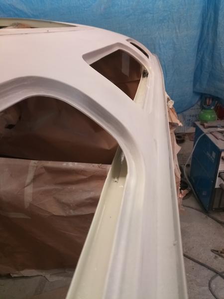

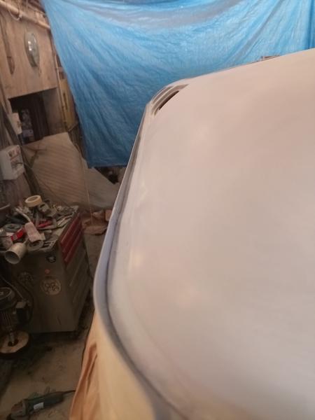

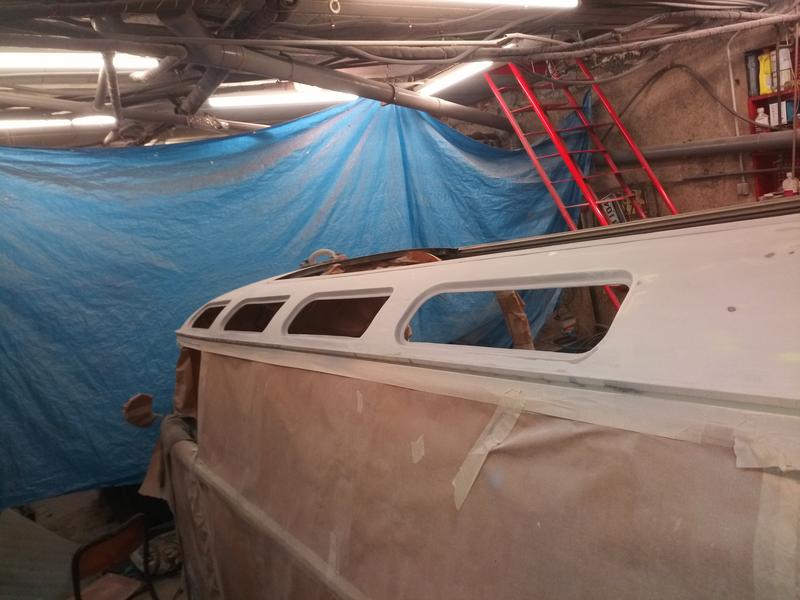

hier après le boulot dans ma chambre, j’ai décidé de poncer l’apprêt du toit.
j’avais peint les 3/4 avec l’apprêt tri-composant « qui coute cher mais qui va bien »…et j’étais tombé en panne sèche.
ho, l’apprès à sous bassement, il a la même couleur, ça fera bien l’affaire ! :thinking:
Alors c’est vrai qu’à l’œil, on voit pas la différence, mais au papier à poncer, ça a rien à voir.
te dieu, le « kivabien » part en poudre, c’est lisse comme un cul de jouvencelle, l’autre, reste granuleux, le papier s’encrasse, et ça ponce pas. :imp:
à sec, une misère, à l’eau, à peine mieux, mais je vais y passer 3 plombes, et 10 feuilles de papier
j’ai appelé le peintre, il m’a dit qu’il suffisait de reapprêter par dessus.
et que malheureux, faut pas s’en servir sur la carrosserie, c’est que pour les dessous :cry:

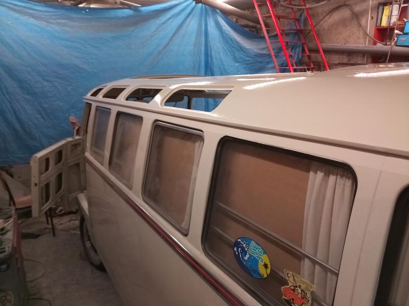

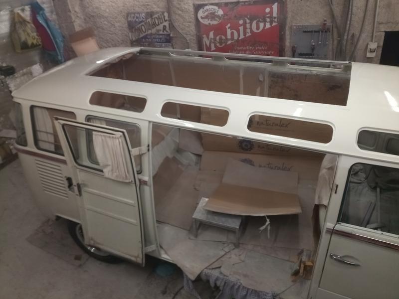

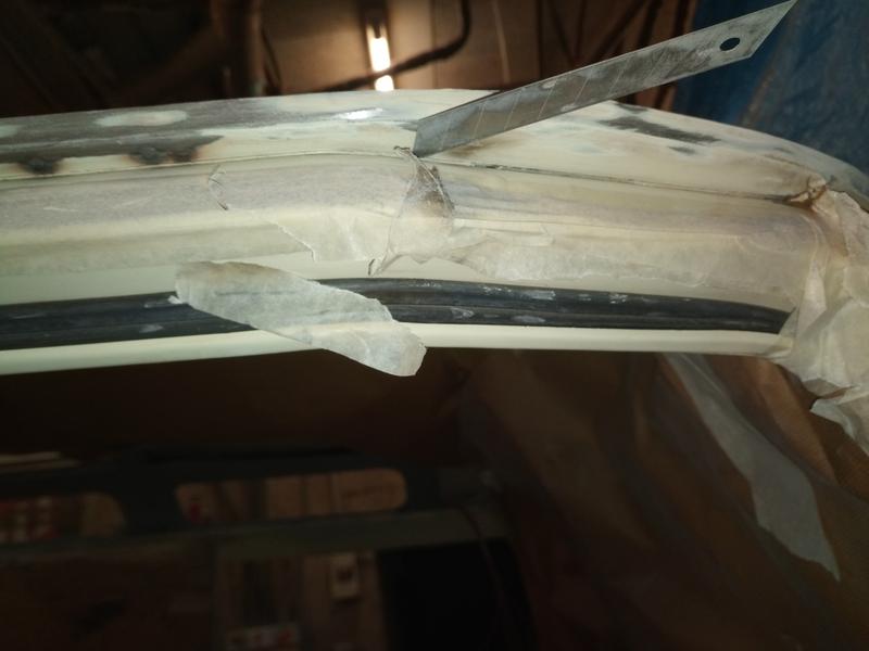

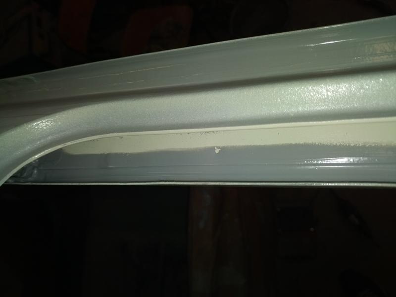

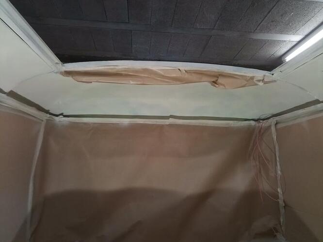

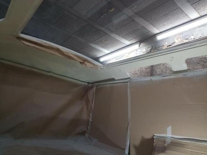

Aujourd’hui c’était journée barbouille.

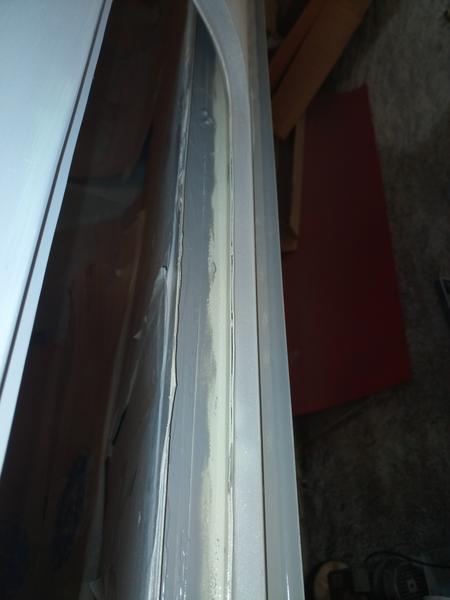

Après avoir bien gratté dans et dessous les gouttières,
J’ai mis ce matin une couche d’apprêt partout, et cet après midi, j’ai peint l’intérieur du toit.
Je suis coincé, y a plus qu’à attendre que ça sèche.

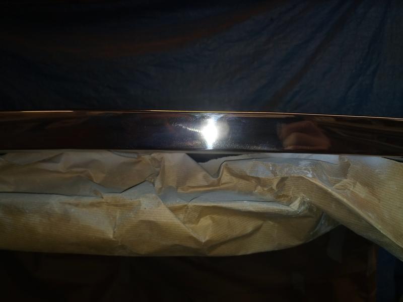

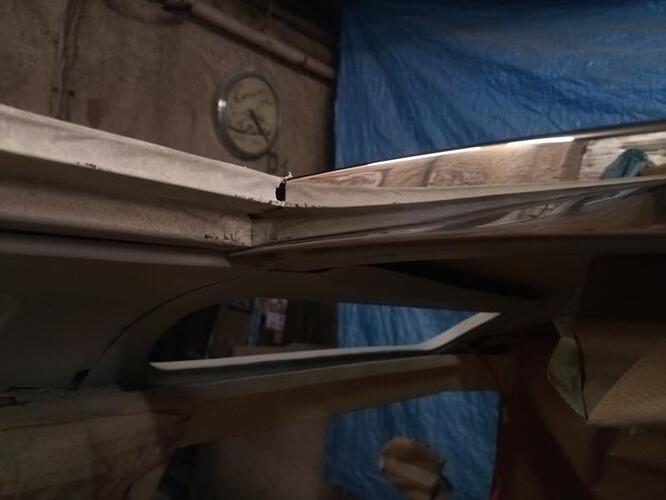

Pour m’occuper, j’ai polie miroir le tube qui est a l’avant du decouvrable.
Mais force est de constater, que j’ai plus rien à faire :grin:
Si même au garage je suis au chômage technique, où va t’on ?

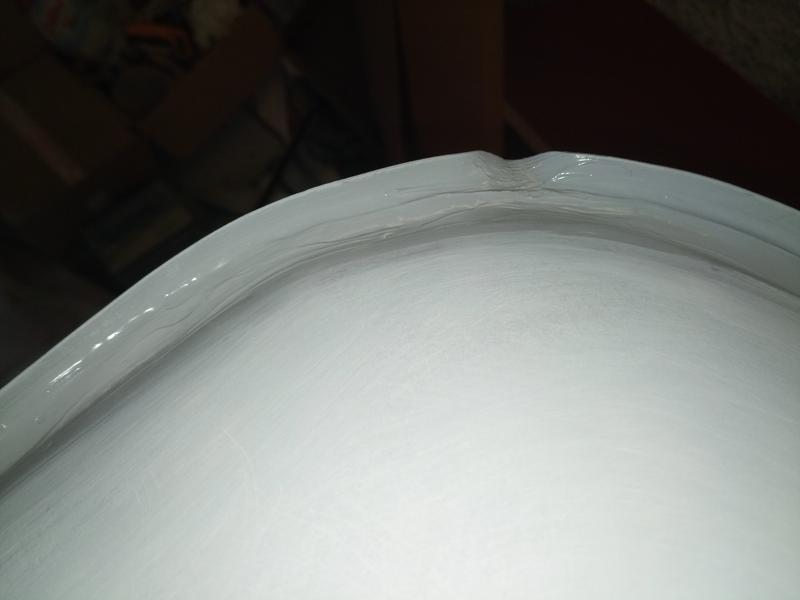

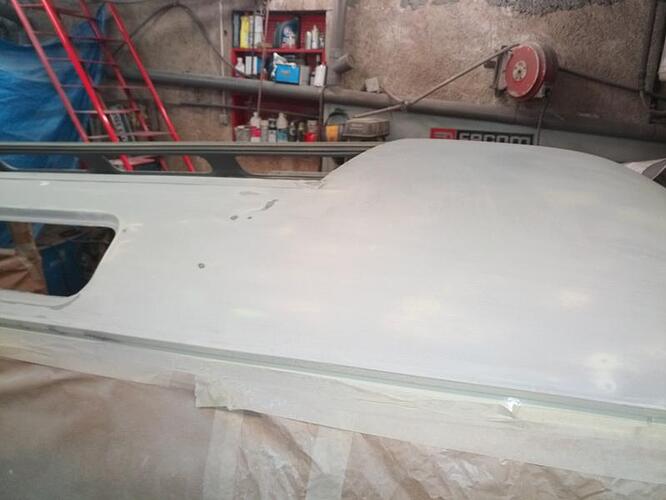

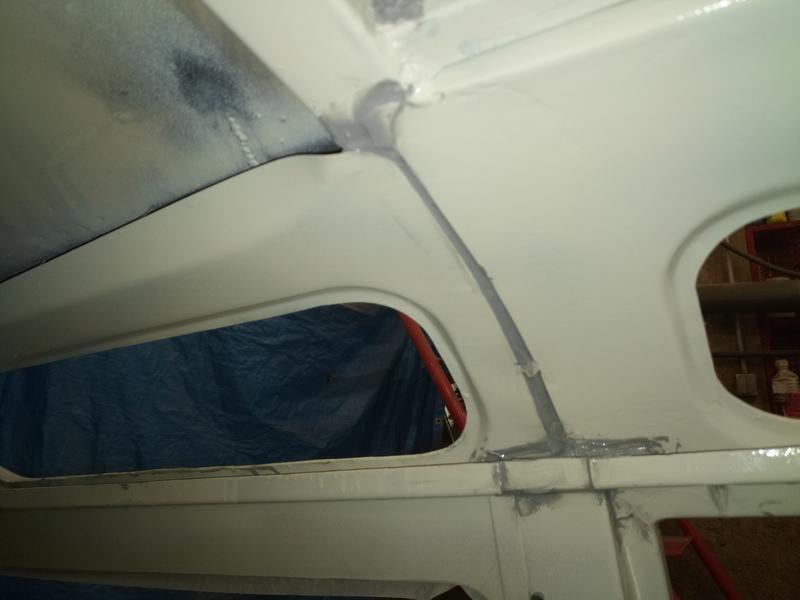

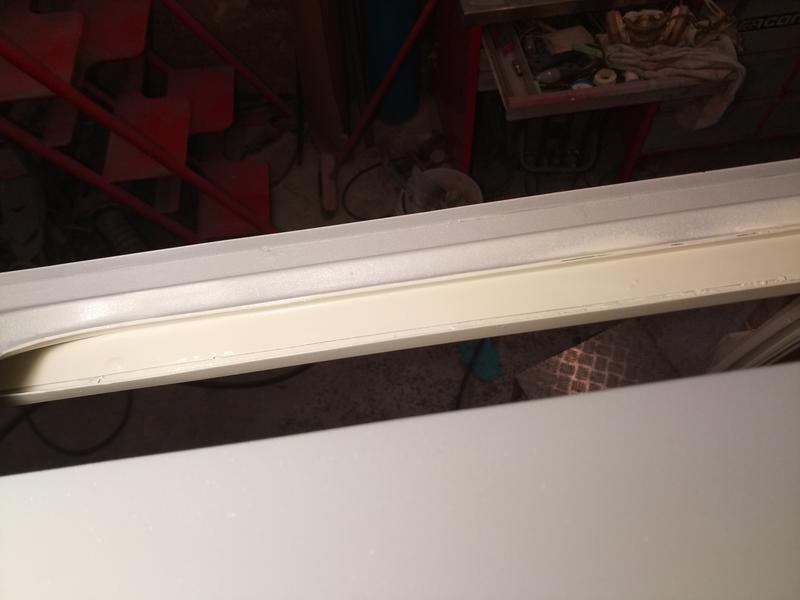

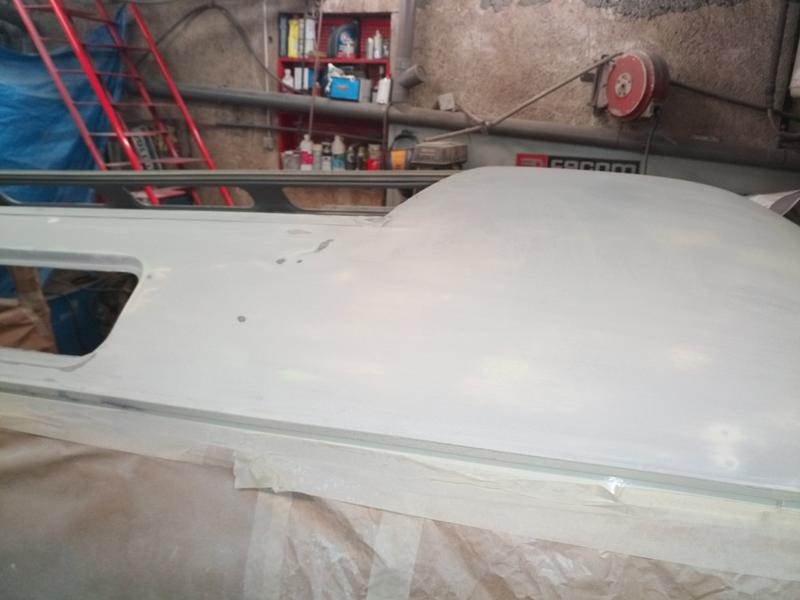

Ce matin, c’était sec, j’ai poncé l’apprêt, un jeu d’enfant avec le bon produit. :wink:

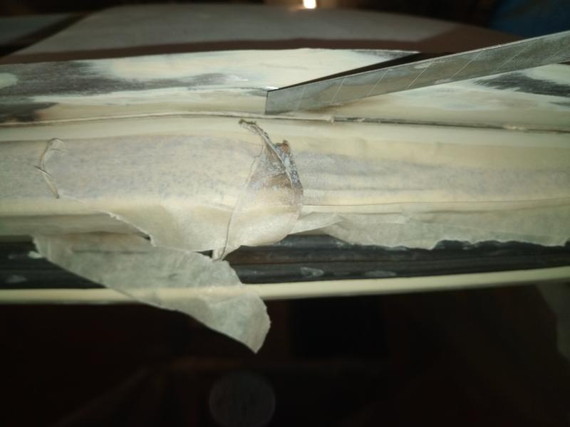

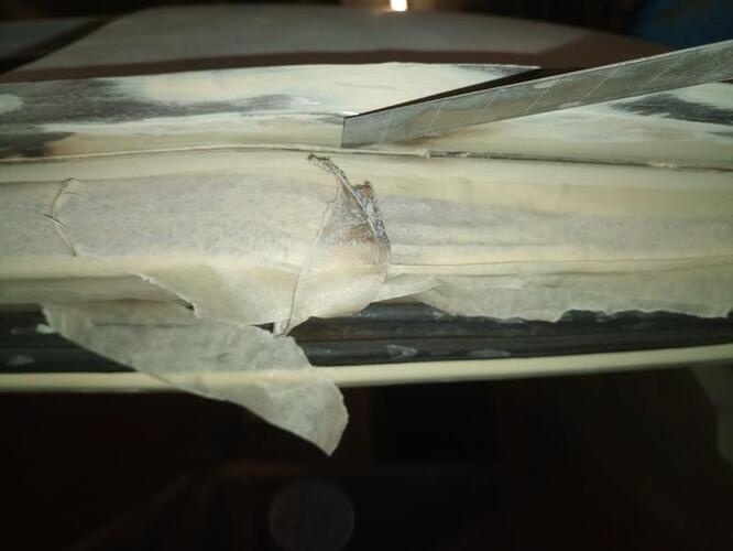

Là, j’en suis au joint pu, sur et sous la gouttière.
S’en suivra 2 jours de séchage avant peinture final :smiley:

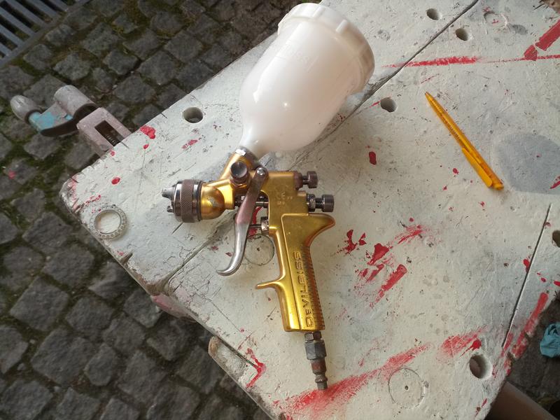

Mon pote Guillaume m’a prêté un pistolet devilbiss de pro qui tue.
Avec ça je vais pouvoir peindre le toit sans coulure j’espère :wink:
Il est trop chouette ce pétard, faut que je m’achète le même.
si tu negocie un tarif pour 2 parles en faut aussi que j’en achete un
J’ai regardé sur lbc, t’en trouvé a partir de 150, mais c’est
plus souvent 250€ :slightly_frowning_face:
Après faut avoir du bol d’en dégotter un près de chez toi.
Je vais chercher gentillement, en attendant la bonne affaire.

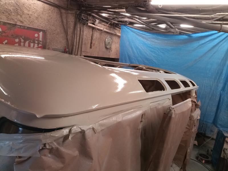

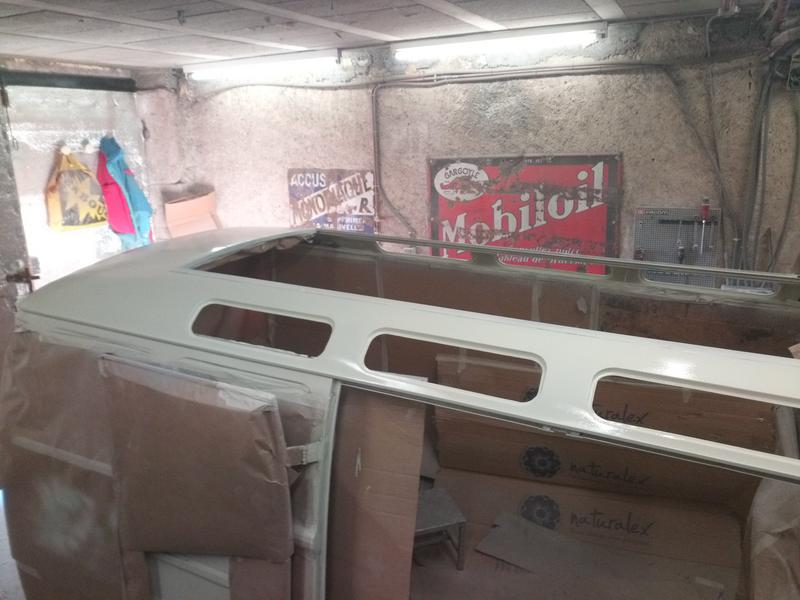

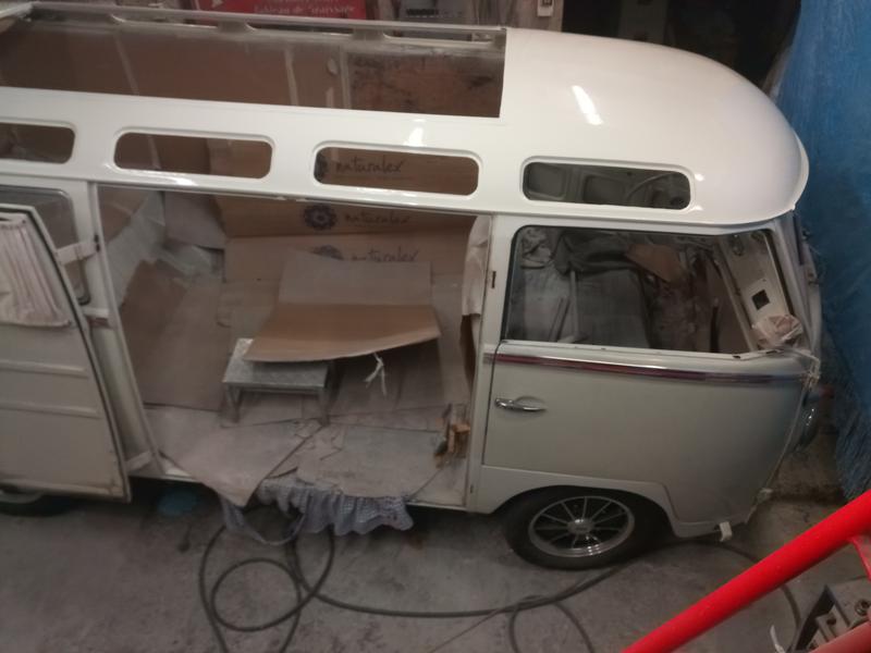

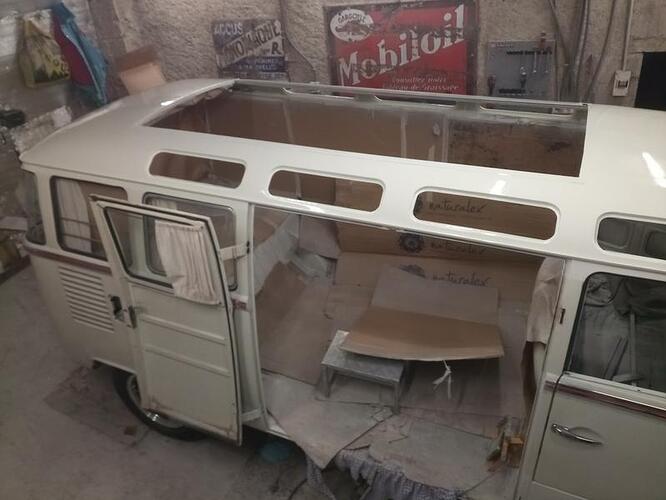

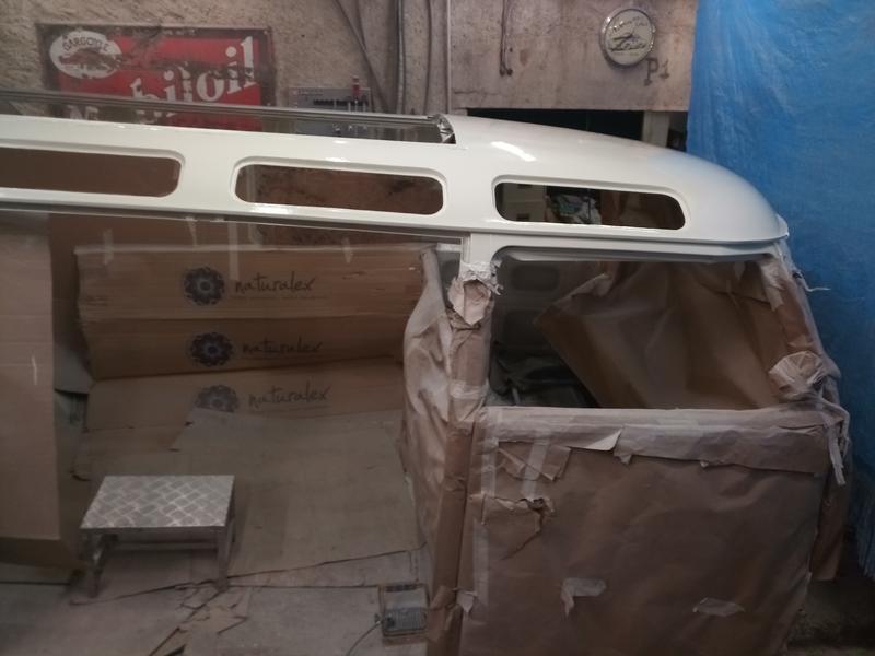

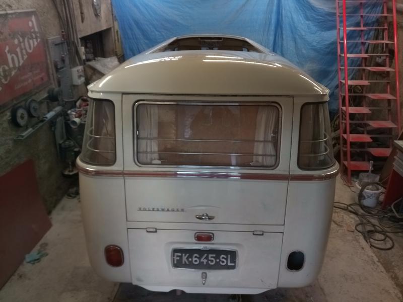

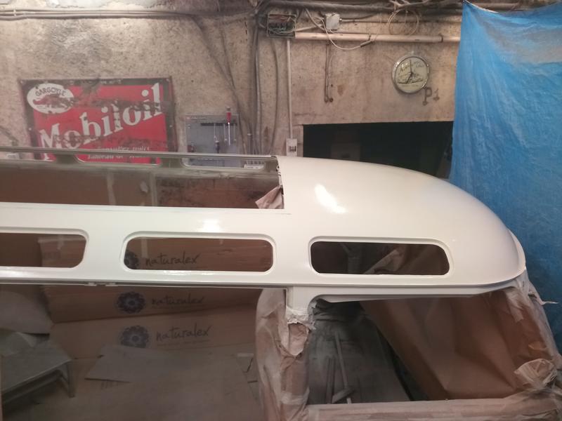

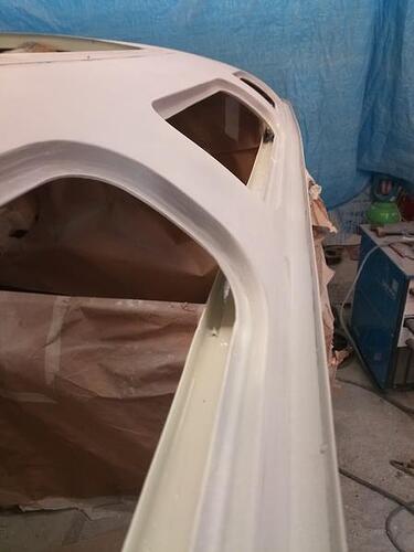

Déjà 2 couches sur le toit…pas de coulures pour l’instant.
Rien a voir ce pistolet, par rapport à ma bouse.
Encore une et ça sera bon.

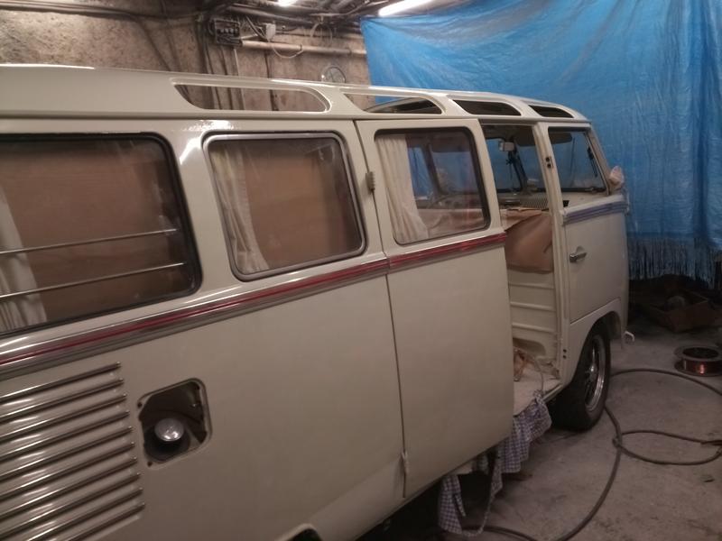

C’est toujours un grand moment là peinture, un aboutissement, où généralement, je suis dégoûté par les coulures. :imp:
Vraiment très beau :sunglasses: :sunglasses: :sunglasses:
ça commence à bien présenter ! !! !!!
