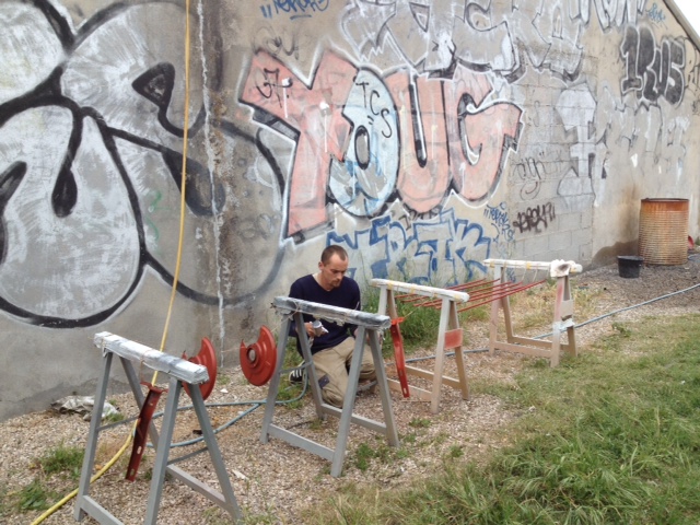

avec pour notre part avec thomas l aprenti , le décapage de certaine partie
les barres de toit , les flasques de freins , les ferrures de pare choc , et 2 plaques qui vont a l arrière du pare choc

pour vendredi c était peinture et traitement de certaine pièces
en passant une photo d un pauvre combi a l arrière du garage qui lui ne sera plus jamais sur les routes
mais n as pas dit non plus son dernier mot , pour une déco au moins
traitement des barres de porte bagage , ferrures de pare choc et flasques de frein

et découverte du résultat au soir
ce matin retrait des protections et remontage
résultat final
@+merci aux potos pour le coup de main :wink: :smiley:
