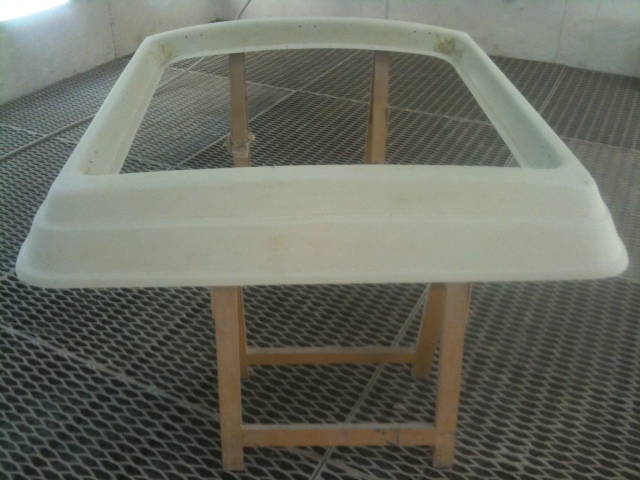

après le démontage de la réhausse du combi
des barres , équerres et l ancienne toile , on as retirés complètement
la vieille peinture reste quelques traces de l ancien apprêt couleur vert .
le toit porte bagage décapé
la mise en apprêt , passage en 2 couches
on va lui remettre un coup de poncage et peinture
la partie avant du toit qui as subit
son coup de poncage , retrait de l ancienne peinture aussi

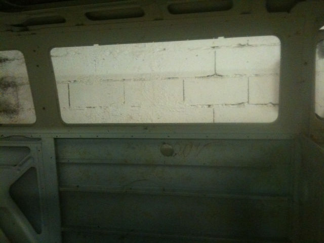

décapage des parois interieur
le plancher , y as du taf

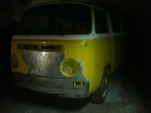

retour sur la face avant avec un général de syntho , après avoir fini le redressage
et ma photo samedi en partant , avec les passages de roues décapé
j ai préparé le terrain pour le soudeur qui vient lundi reprendre l aile intérieur et extérieur
