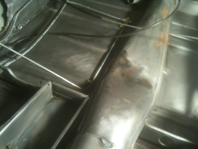

donc quelques photos du plancher qui ce termine , terrible le résultat
le coin gauche au niveau de la banquette était abimé
dans l angle mais aussi sur le garde boue
retrait des 2 tôles a changées
résultat une fois une fois soudé et traité
le 2 ème coin

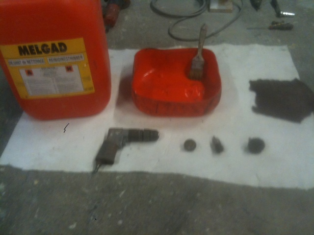

quelle technique pour decaper ton chassis ?

l aile arrière est en apret , le plancher est terminé et traité

Intereser par la methpde de decapage du chassi

Voila pour le plancher
@+bonne journée jak :wink:
c’est impec !

pour aigle rien de miraculeux tu prends
*diluant de netoyage
*pinceau + des tampons style scotch britch ( sur la droite de la photo on voit le reste d un disque , que j utilise a mon taf )
*différentes brosses a passer avant pour dégrossir
et aussi ne pas oublié de frotter durant des h et des h :laughing:
