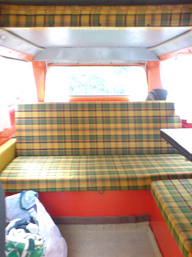

effectivement il y a un topic sur les 3 versions (dusseldorf, malaga, offenbach) so p24 le point commun étant une banquette 4/4 (toute la largeur) avec un retour d’angle sous lequel il y a le compartiment pour le stockage gaz. les variantes sont surtout avec les meubles arrières voici le schéma :

j’ai enfin trouvé une fois de plus grâce aux chocho (désolé jef j’avais mal noté dans ma 1ère édition )les meubles qui manquaient dans le bibi (merci happydaily).ils sont en bon état voici quelques photos :
