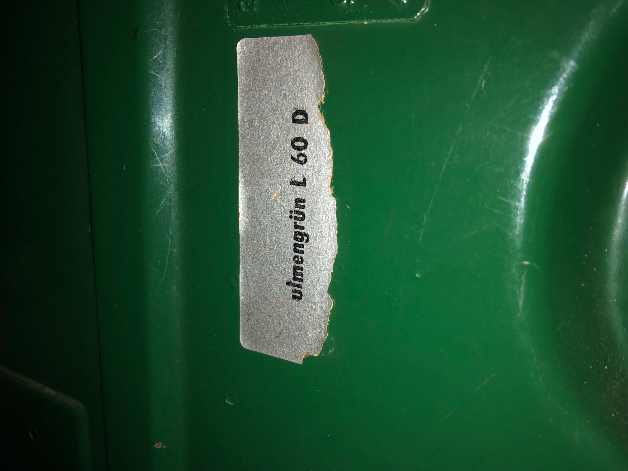

Normalement tu as un autocollant derriere le siege conducteur…
Le miens qui est indentique est un vert L60D

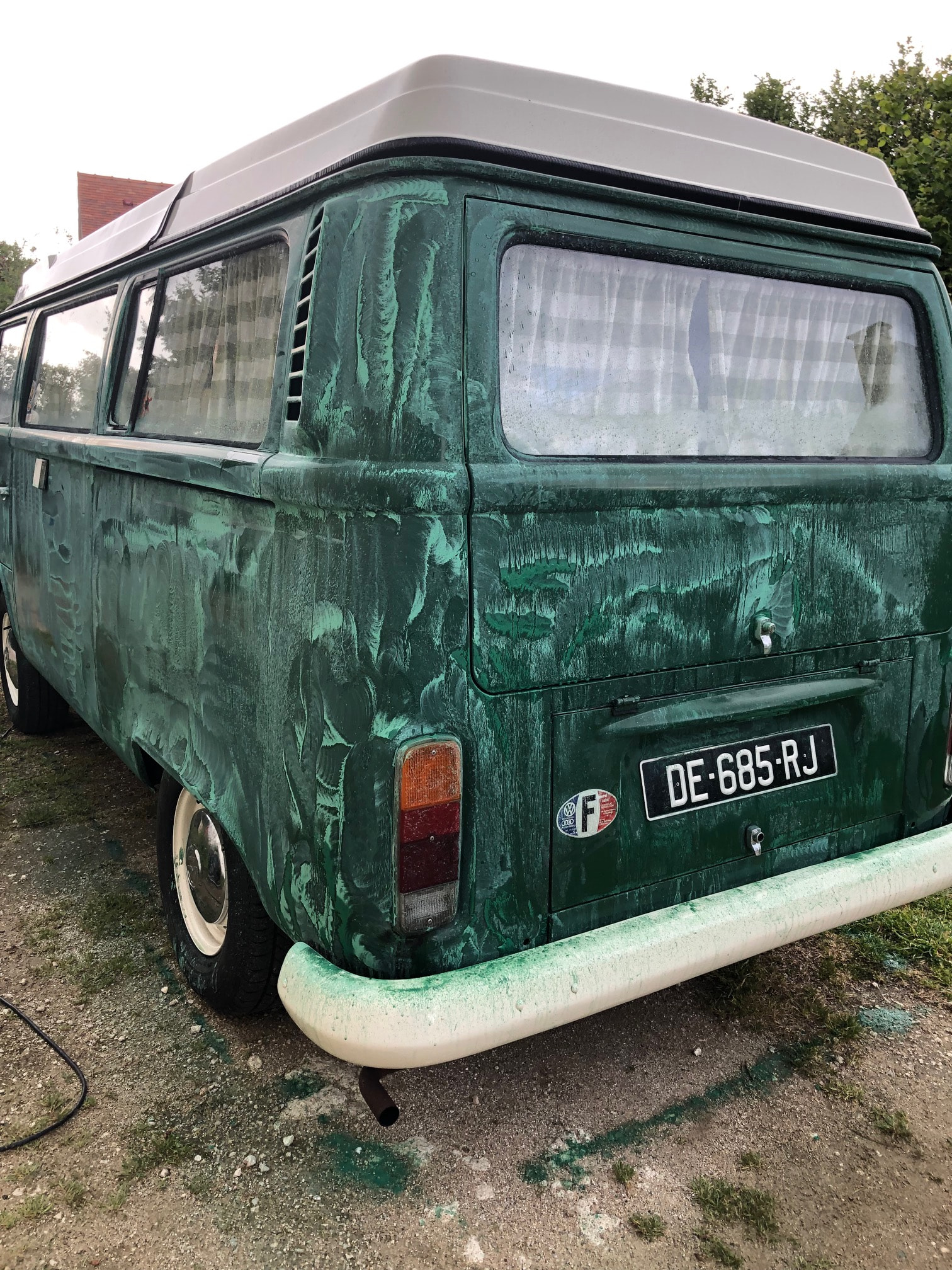

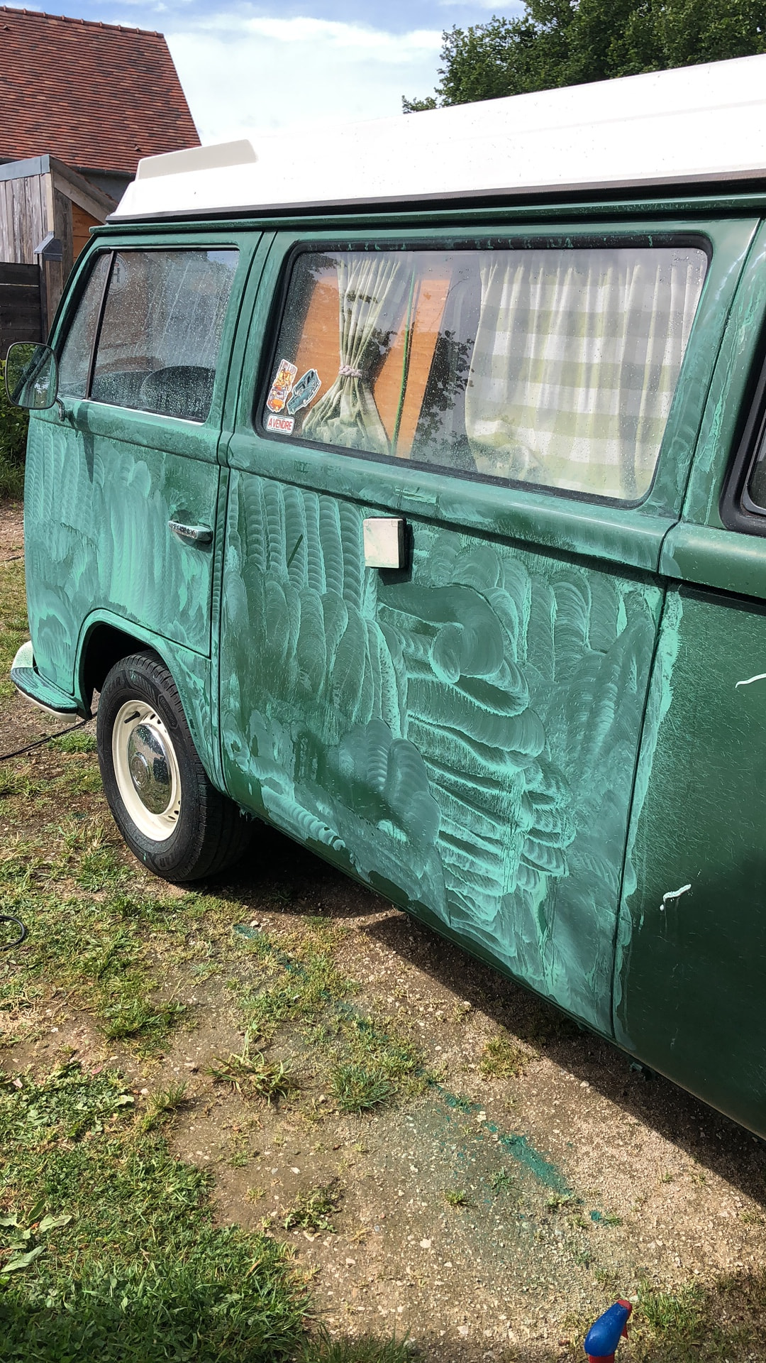

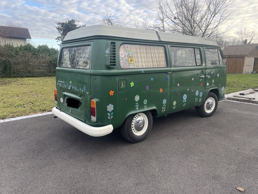

Salut à tous,
Le lustrage avance…y’a un peu de surface :upside_down_face:
Bientôt des photos du résultat final.

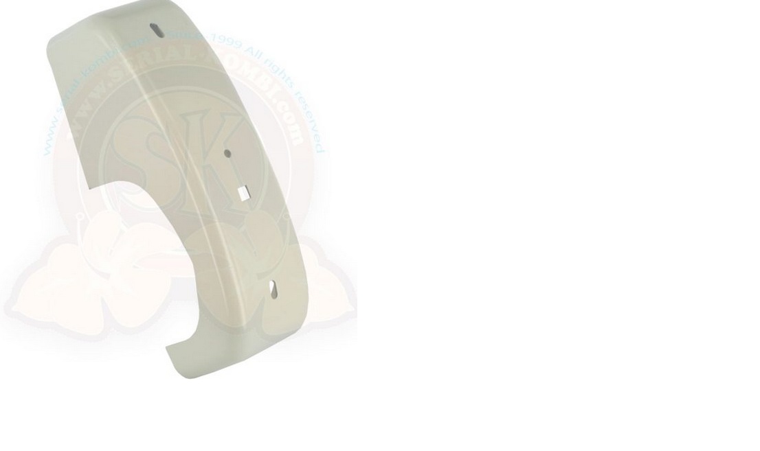

J’avais sur mon ancien combi des butoirs de pare chocs et ça me manque déjà…
Avant que j’en achète 2 paires sur SK, est ce que quelqu’un en à vendre à tout hasard ?
Comme ceci :
Merci !

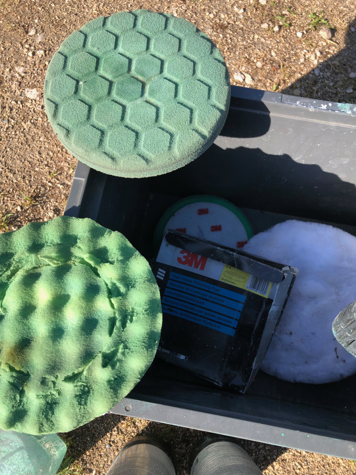

tu utilises quel appareil pour lustrer?
bon courage
Et pi, quel produit ?
Voir dans son post du 4 mai dernier, il a mis les produits en photo et la lustreuse.

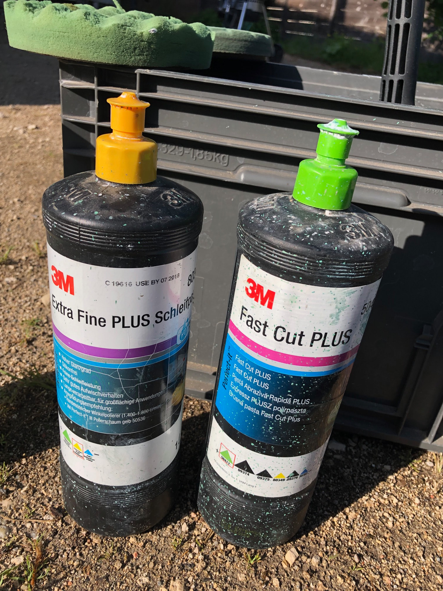

Je lustre en 2 passes :
  • Une passe d’attaque pour enlever une couche de peinture superficielle (celle qui est décolorée)
  • Une passe de finition pour lustrer la nouvelle couche en surface
Voici le matériel que j’utilise :
  • Une polisseuse (vitesse réglable)
  • Des disques 3M (je prends le modèle « grosse attaque » et le modèle « finition »)
  • Du liquide de lustrage 3M (le vert pour attaquer l’ancienne peinture, le jaune pour lustrer la nouvelle)
Note : ca marche bien pour les peintures en brillant direct, pour les peintures vernies il faut faire différement :wink:

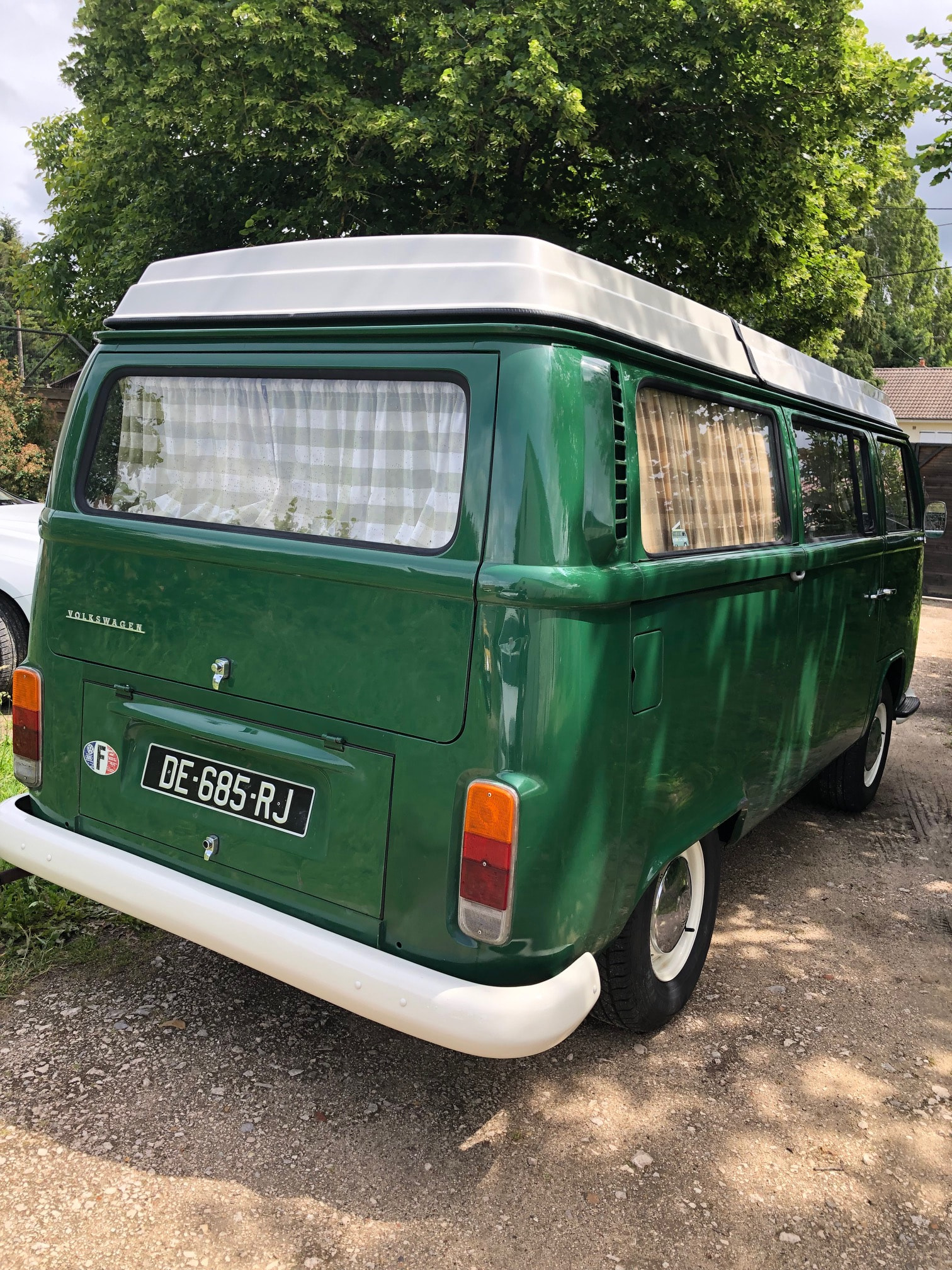

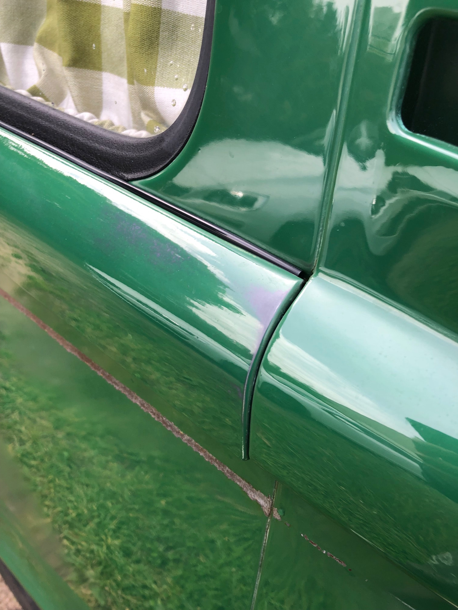

Voici quelques photos du résultat final
Avant:
Après :
Plutôt satisfait du résultat, après le but est que cela dure le temps que je lui fasse une peinture complète avec traitement des zones rouillées et débosselage.
Quelques photos aussi de ce qu’il ne faut pas faire (ça va vite !) - lustrage un peu trop insistant = retour en apprêt :sweat_smile: :
11 « J'aime »
Franchement c’est top, et c’est mieux sans les fleurs qui faisaient un peu « rideau de douche »… :smile:
Bravo pour le résultat même avec ses petits défauts qui lui font sa patine :star_struck:
Super rendu, en tout cas en photo!
Bravo!
Bravo, il est superbe maintenant!
Magnifique ! :heart_eyes:
Wooha quel boulot :star_struck::star_struck:
