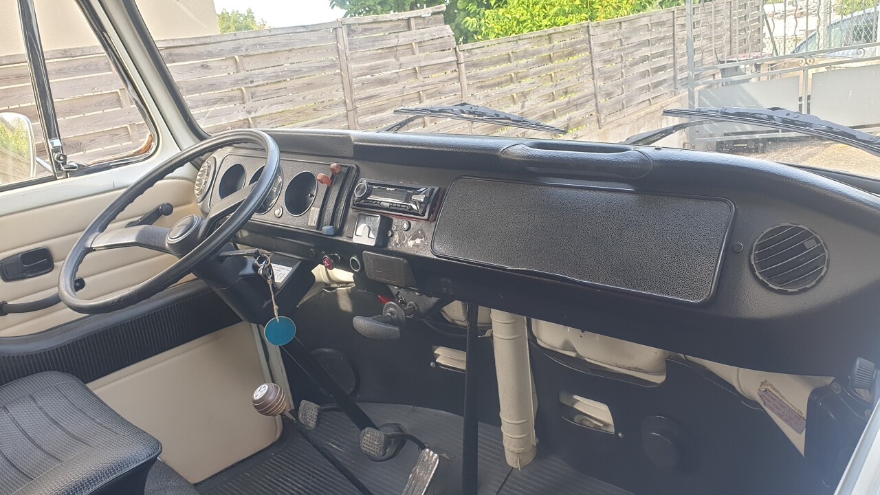

L’aménagement intérieur est très propre, et très bien fichu. gaz, évier et frigo à compression. Table et de quoi s’asseoir à 4.
Le marche-pied « escamotable ».
Je suis émerveillé par ce qu’on peut mettre dans un si petit espace.
