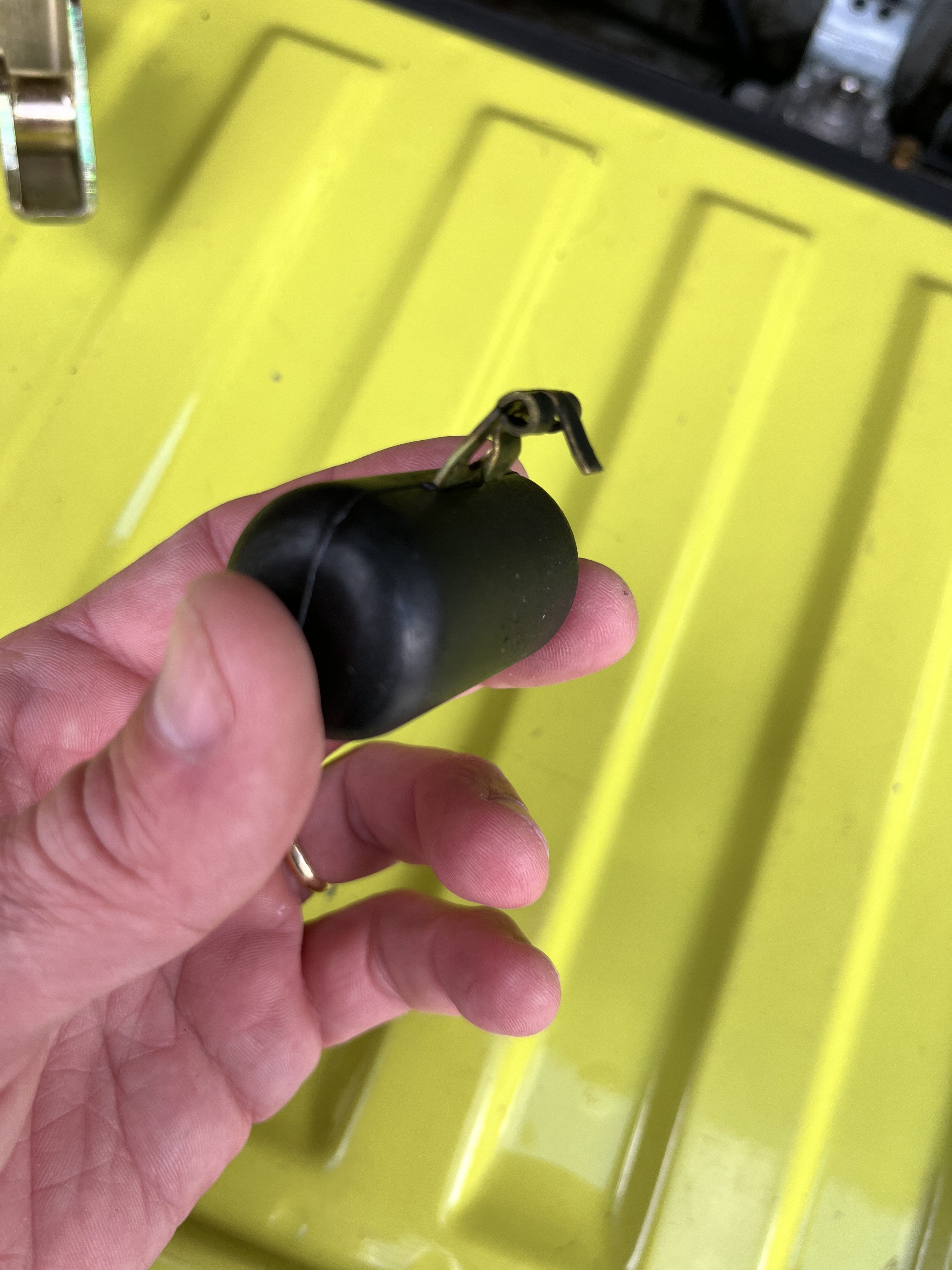

-Changement : des gicleurs d’essence à 160, gicleurs d’air à 180, gicleur de ralenti à 52

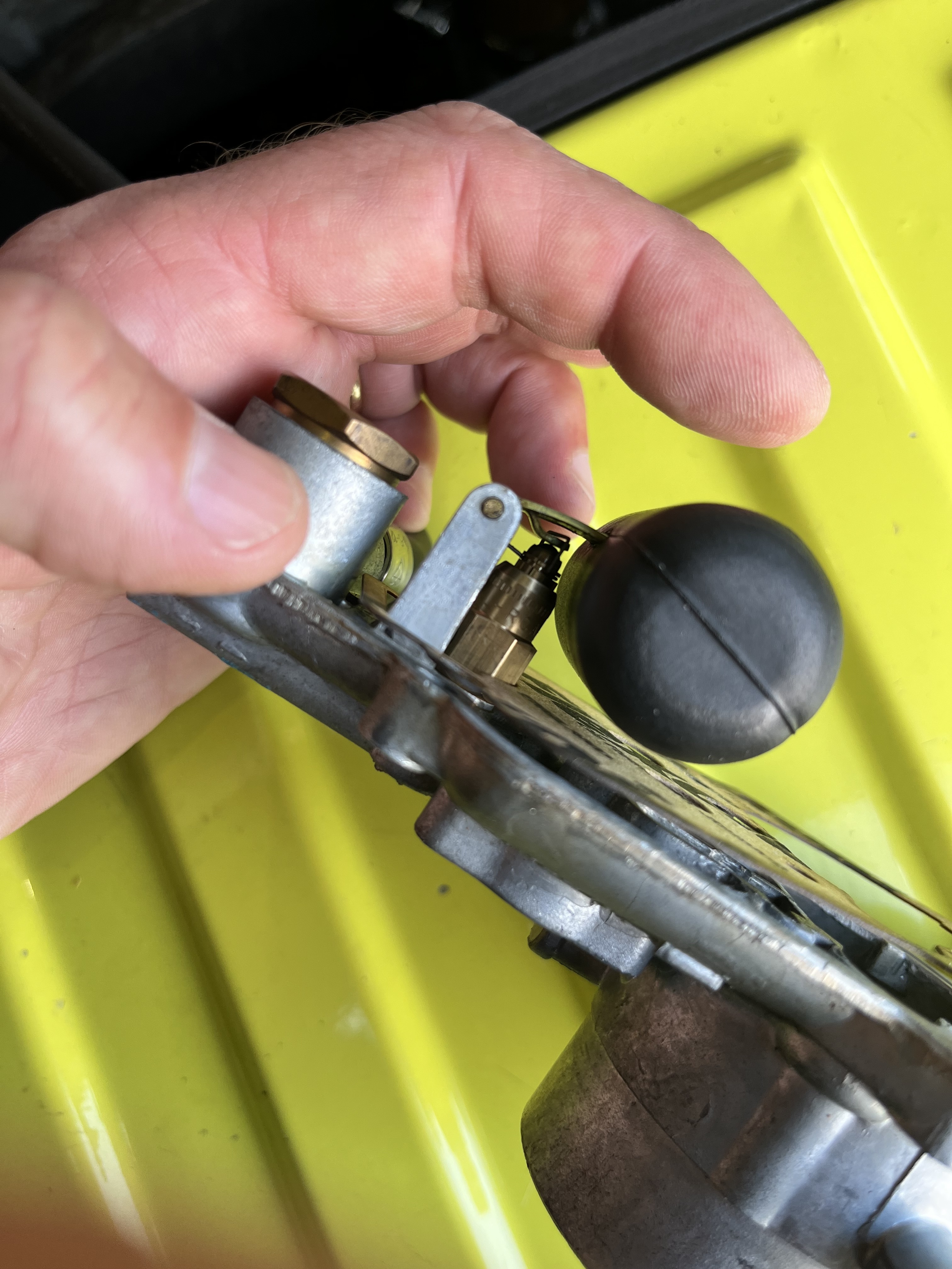

-Changement des pointeaux à 150 au lieu de 175 (ceux qui étaient dessus).

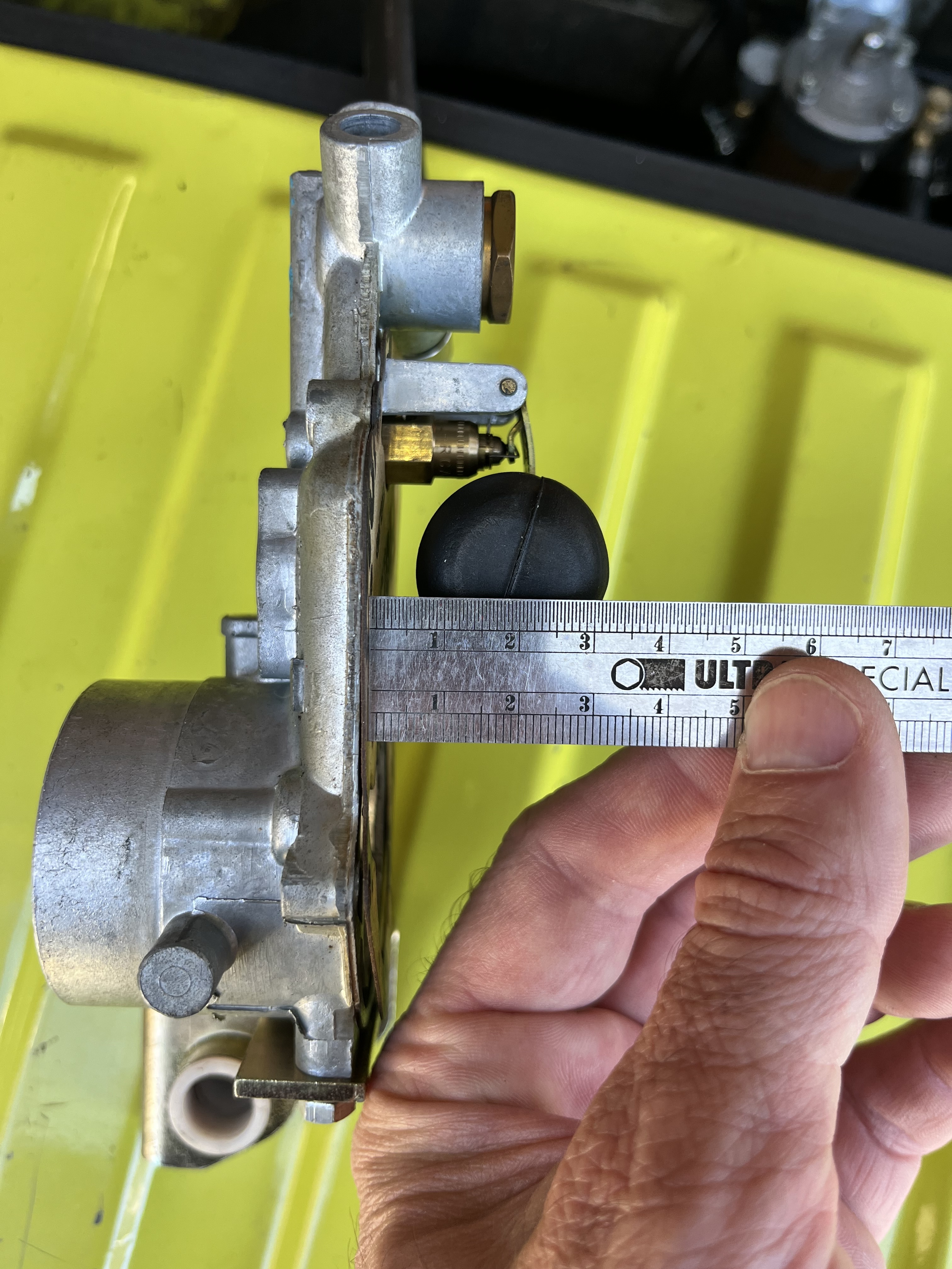

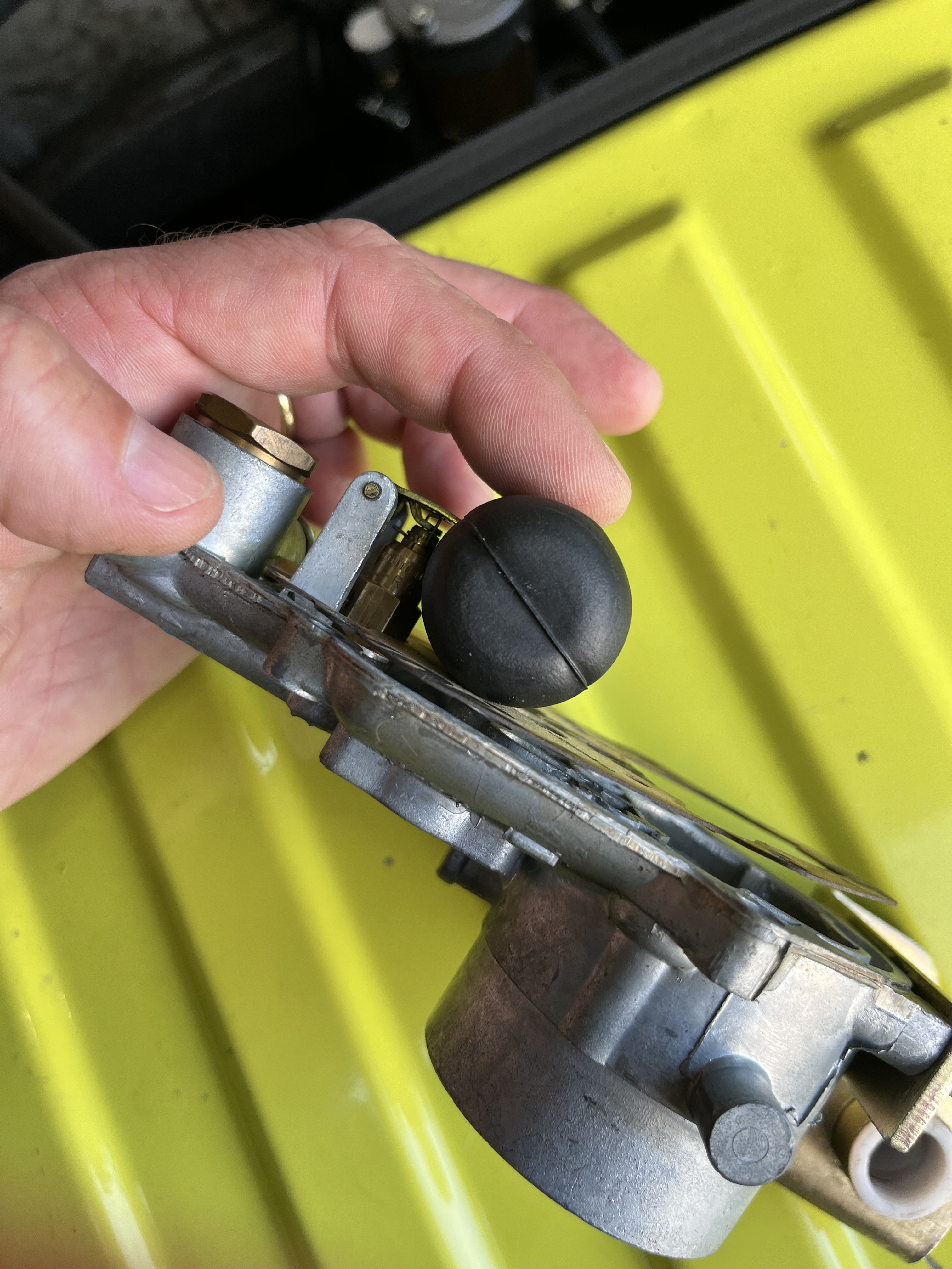

-Changement des flotteurs qui font bien 11gr et réglage de l’écartement à 8 mm en position basse entre le flotteur rabaissé et le carbu
