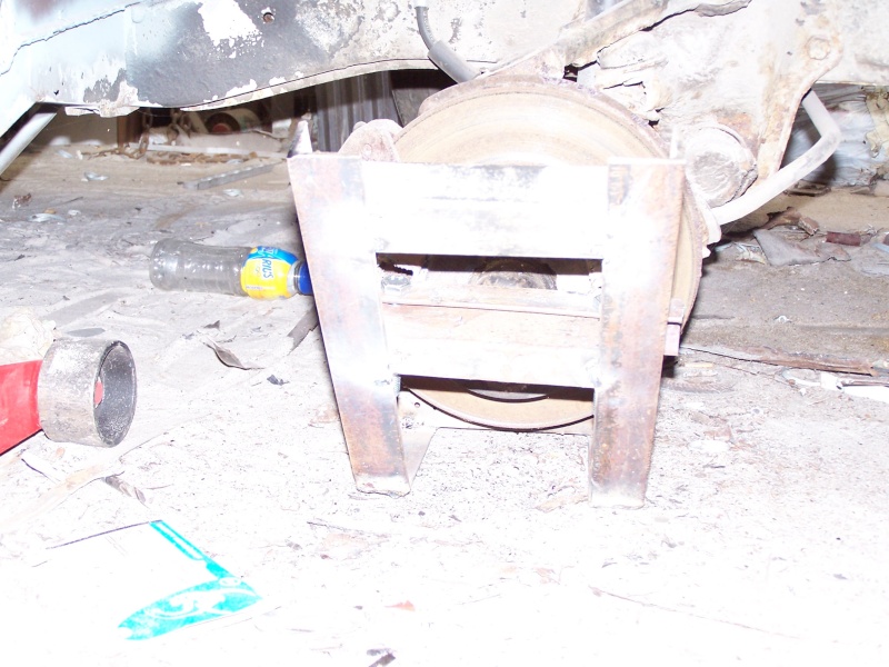

on commence par couper tout ce qui est bien croustillant
voilà ce qu’il reste du plancher sous le réservoir :bof:
les bout de traverses son cuites aussi , pô grave il y en a des autres pour faire des dons

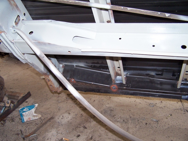

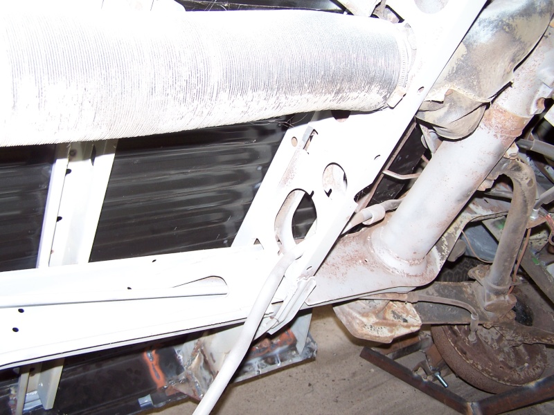

Après une petite partie de sablage et primer
Changement du bas de caisse et mise en place du plancher
et comme il n’y a pas de bas de caisse pour les soutes on prend chez les split double door

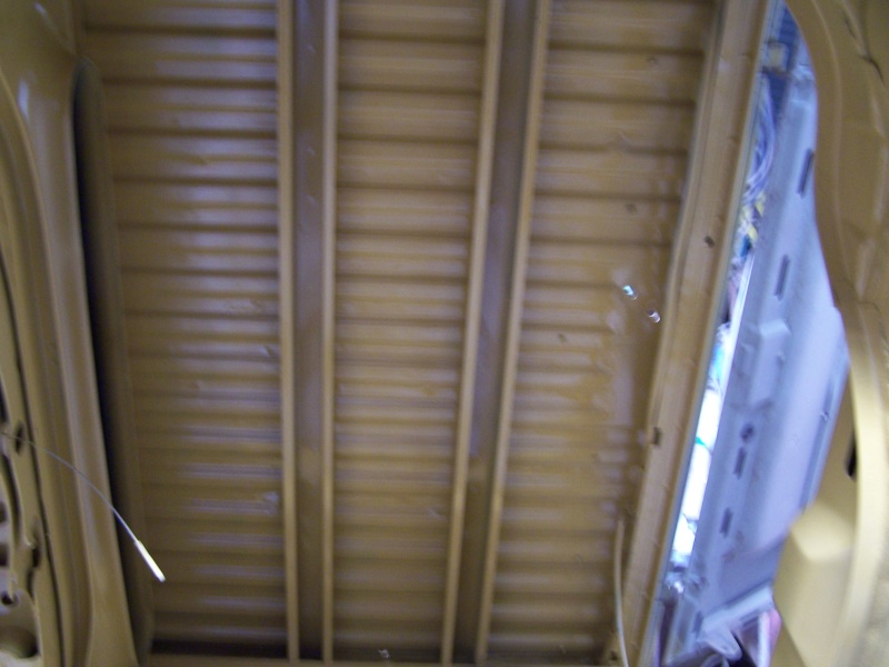

alors la soute , le plancher est souder à bon
la partie pour fermé la soute est faite aussi
