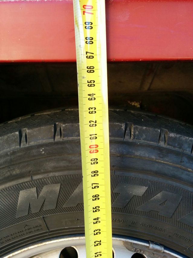

Pour la hauteur :
Avec fusées origine et amortos usés
Avec fusées décalées (-6cms) et amortos neufs (kyb gaz a just)
Et il y a 10 mns, j’ai mesuré, il n’est pas descendu d’un poil (ça fait -5cms) mais il est comme ça ! :smiley:
A+ Olivier
