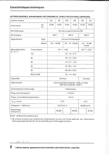

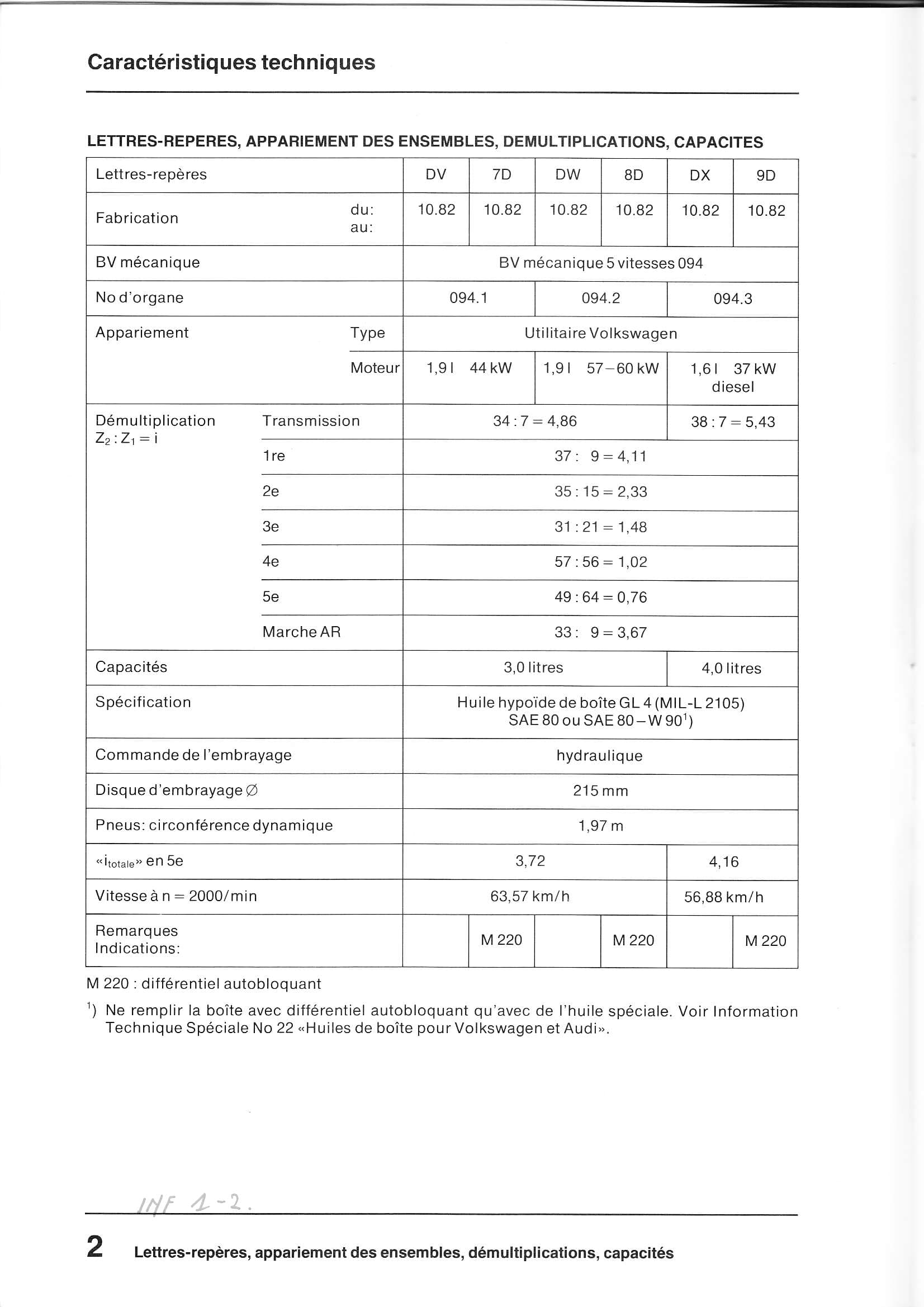

du coup j’ai mis 3L , je pense que plus diminue le barbotage et je pense que la lubrification pourrait être moins efficace.
Je rejoins Chataigne, le niveau parfait d’une boite de vitesse, c’est au moment où ça déborde de l’orifice de remplissage… Après, chacun est libre de mettre 2.0l ou 2.5l…
Tout pareil, c’est la méthode dans le manuel de chez VW… y’a pas de raison de mettre en doute !
Il y a un petit détail sur les boites 5 de T3. En cours de commercialisation, VW a abaissé le preco du niveau, en précisant une valeur en dessous du bouchon. Ça devait résoudre des difficultés à passer la 5e.
Mais il faut se placer dans un contexte de prise sous garantie : un peu moins d’huile, le client ne vient plus se plaindre. Mais je ne pense pas que ça a été fait en se disant que ce ne soit pas avoir d’impact 40 ans plus tard…
Tant que la 5e passe bien, je ne vois pas l’intérêt de baisser le niveau.
De plus, lors de la commercialisation avec des 5 cylindres en Afrique du Sud, VW a rajouté dans la boîte des déflecteurs autour du pignon de 5 et du différentiel pour garder plus d’huile sur ces éléments qui souffrent sur un usage intensif comme l’autoroute. Donc je me dis que plus il y a d’huile, mieux c’est de ce point de vue
+1, c’est comme pour le pastis, la qualité du breuvage tient du bon dosage… :call_me_hand:

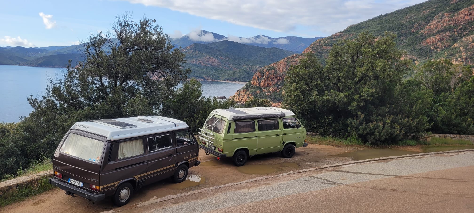

Un petit souvenir de Corse

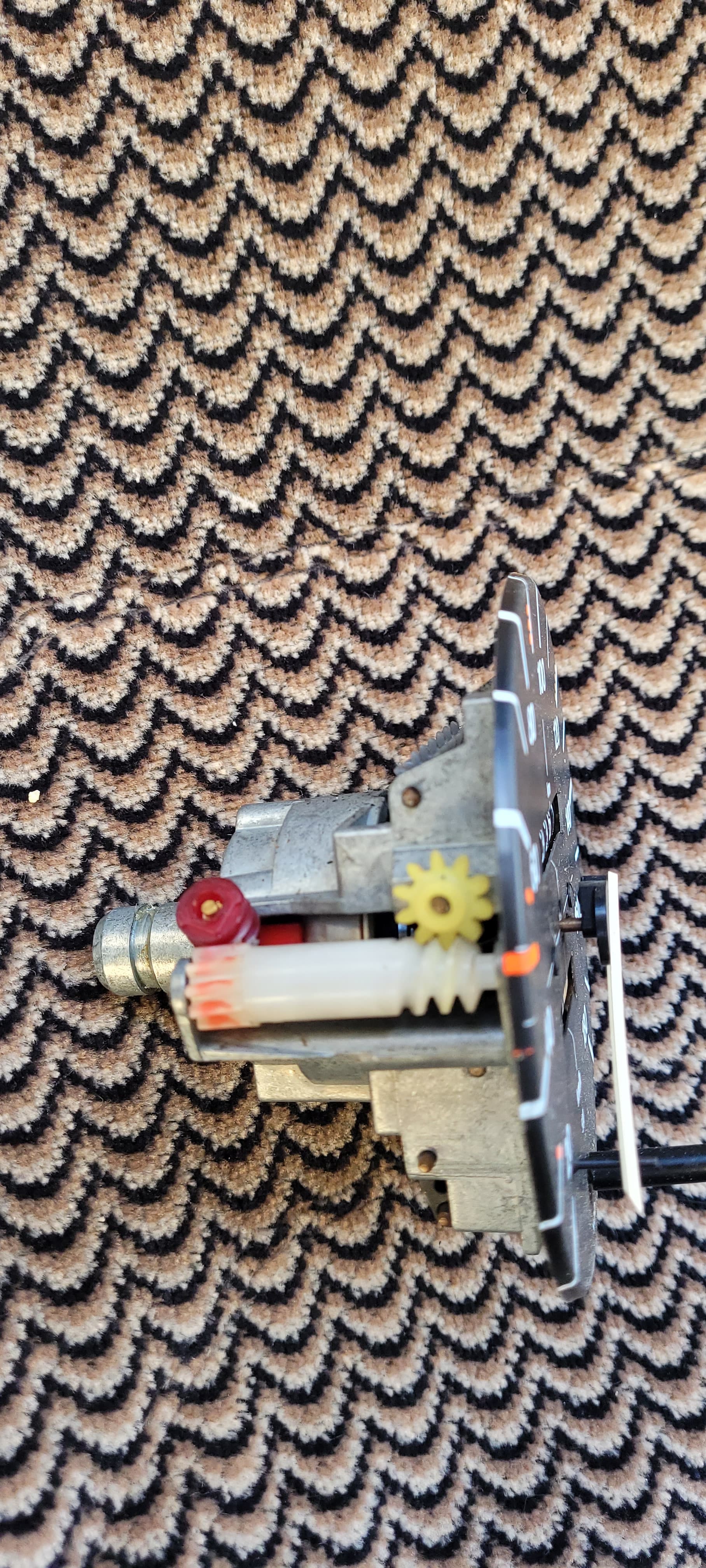

Suite a un arret de mon compteur kilométrique démontage 10min c’est juste l’engrenage jaune a repousser. Conclusion 1000km grattés

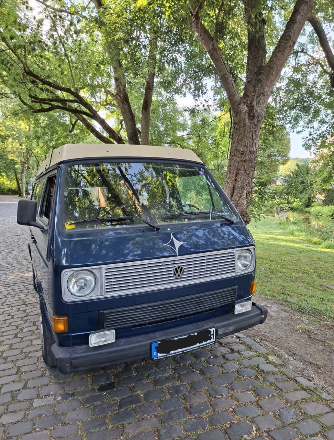

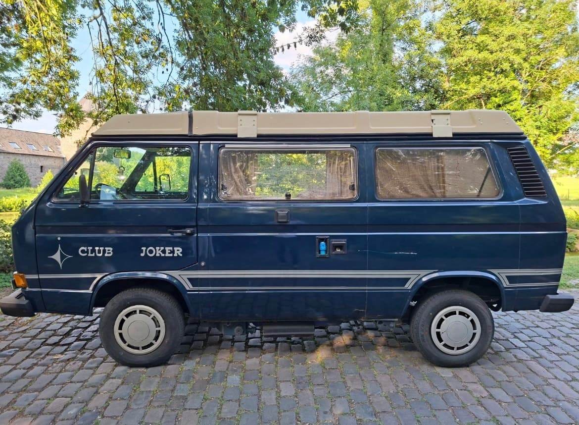

Il est en super état ce club joker et la sellerie est coordonnée à la teinte carrosserie…
Question est ce que les enjoliveurs sont d’origine car de mémoire ils étaient en plastique de
Plus la calandre était peinte également de la même couleur que le toit et il y avait des projecteurs longues portée de série…
Baies acriliques de série et soute GPL
En tout cas je suis fan !
Je n’ai pas eu les enjoliveurs d’origine, pour la calandre je ne sait pas. Les projecteurs sont des options ainsi que les vitres.
Tu peux passer le voir quand tu veux. :wink:

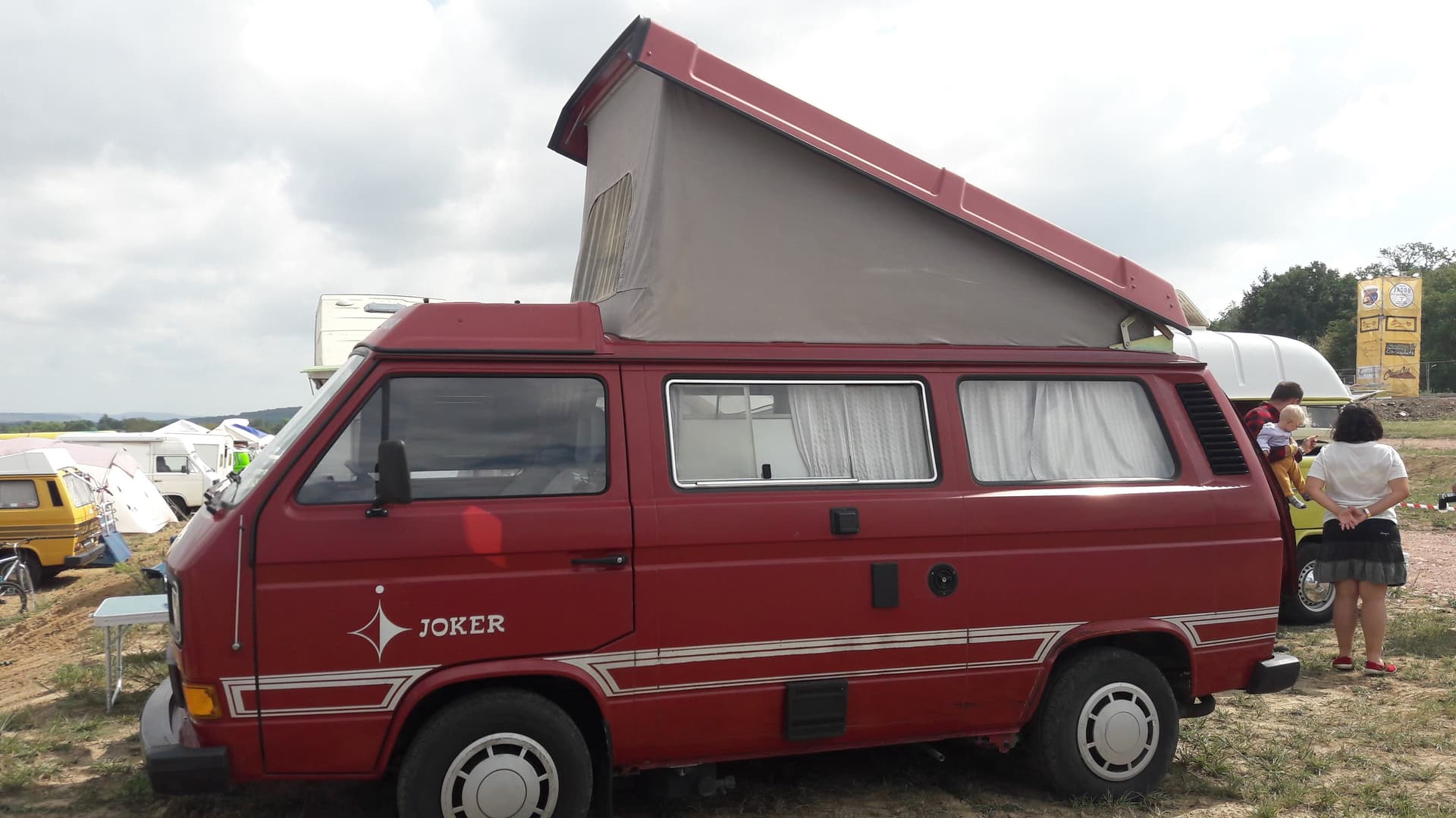

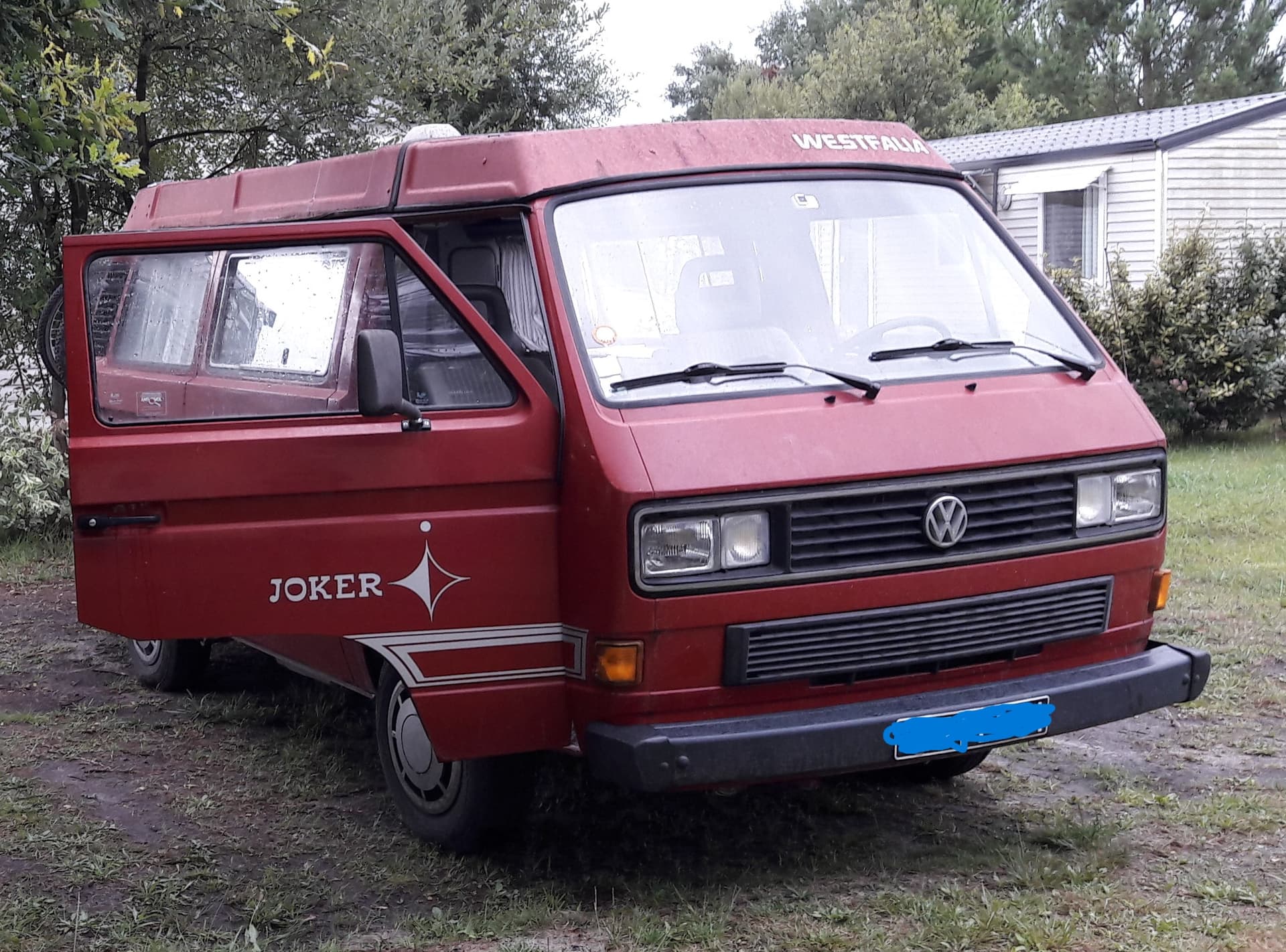

Un club joker tel qu’il était vendu à l’époque.. dans les dernières années de fabrication
Le modèle Joker en Janvier 1988.

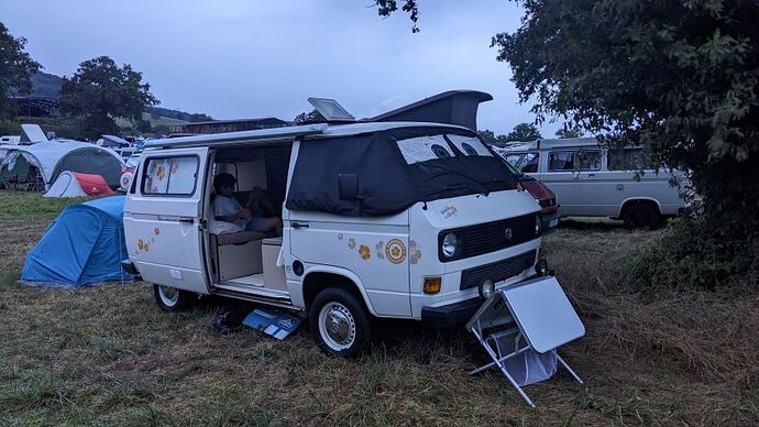

Hello, vous étiez à Cherizet ? Moi aussi.
:call_me_hand:
Effectivement nous étions aussi et nous attendons l’année prochaine pour y retourner
Nous, pas le dernier mais on y retournera l’année prochaine.
Le destin pourrait donc nous préparer une belle rencontre, qui sait ? :call_me_hand:

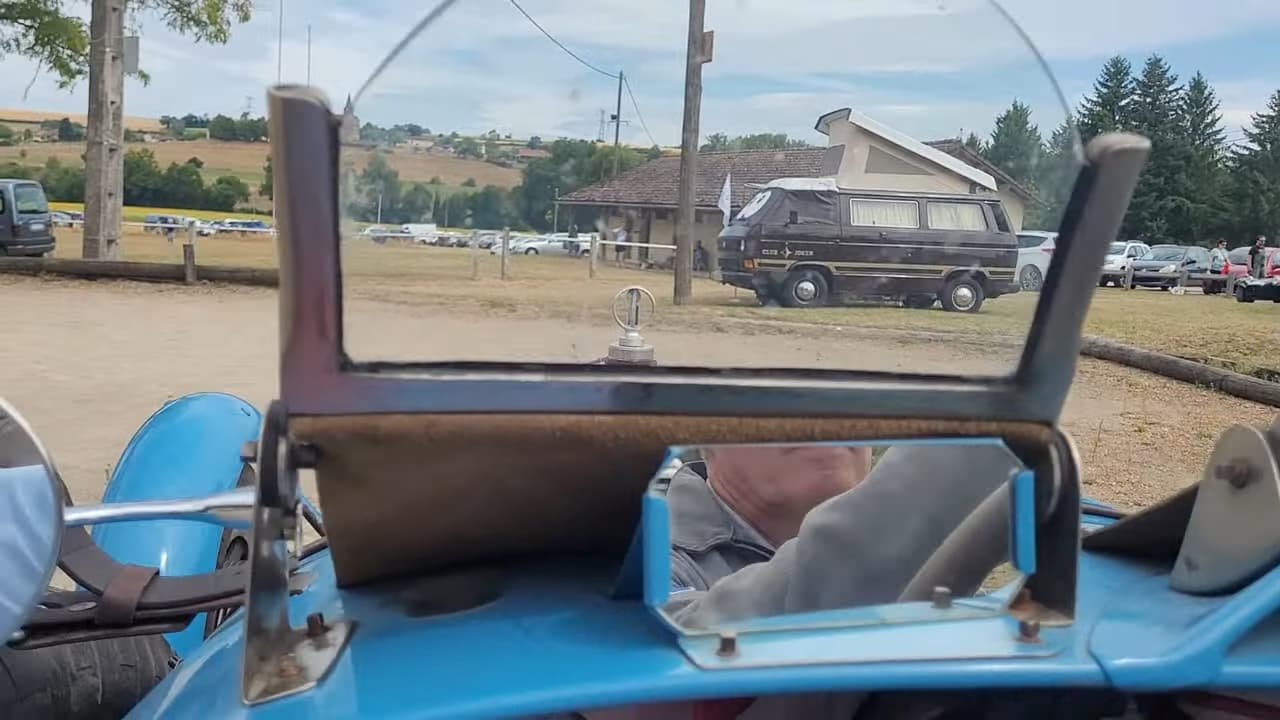

Photo souvenir du rassemblement des Chignoles et que j’ai prise dans une Bugatti le 20 juillet :heart_eyes:
Pour ceux qui se promènent dans le coin vous pouvez venir nous voir :wink:
