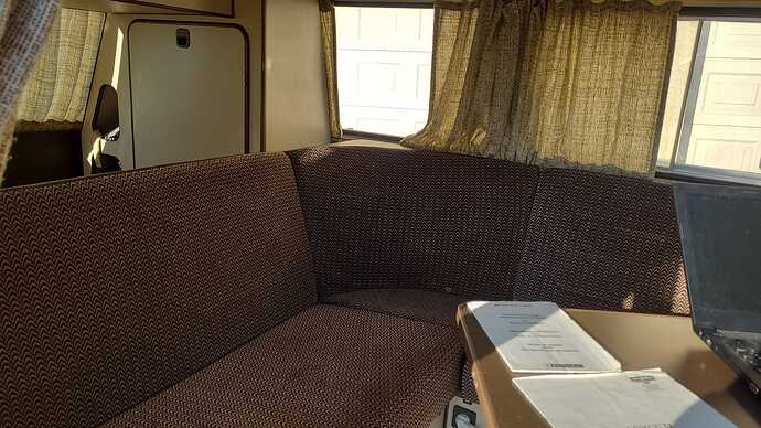

AH OUAIS un jocker 1 reconnaissable a la banquette d’angle, sieges avant aussi origine , en marron nickel BOPOPO.
Sinon jean mimi ca tape un peu le soleil sur DIE :wink:
Effectivement, tu es tres observateur, javais pas vu…que l’écriture était inversée
