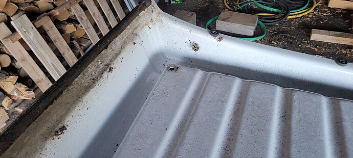

Un peu plus et je pouvais faire mon jardin
Même les guêpes ont trouvé refuge
C’est mieux, maintenant je remonte de quelle façons pour le visiter plus souvent ?
En espérant faciliter le démontage.

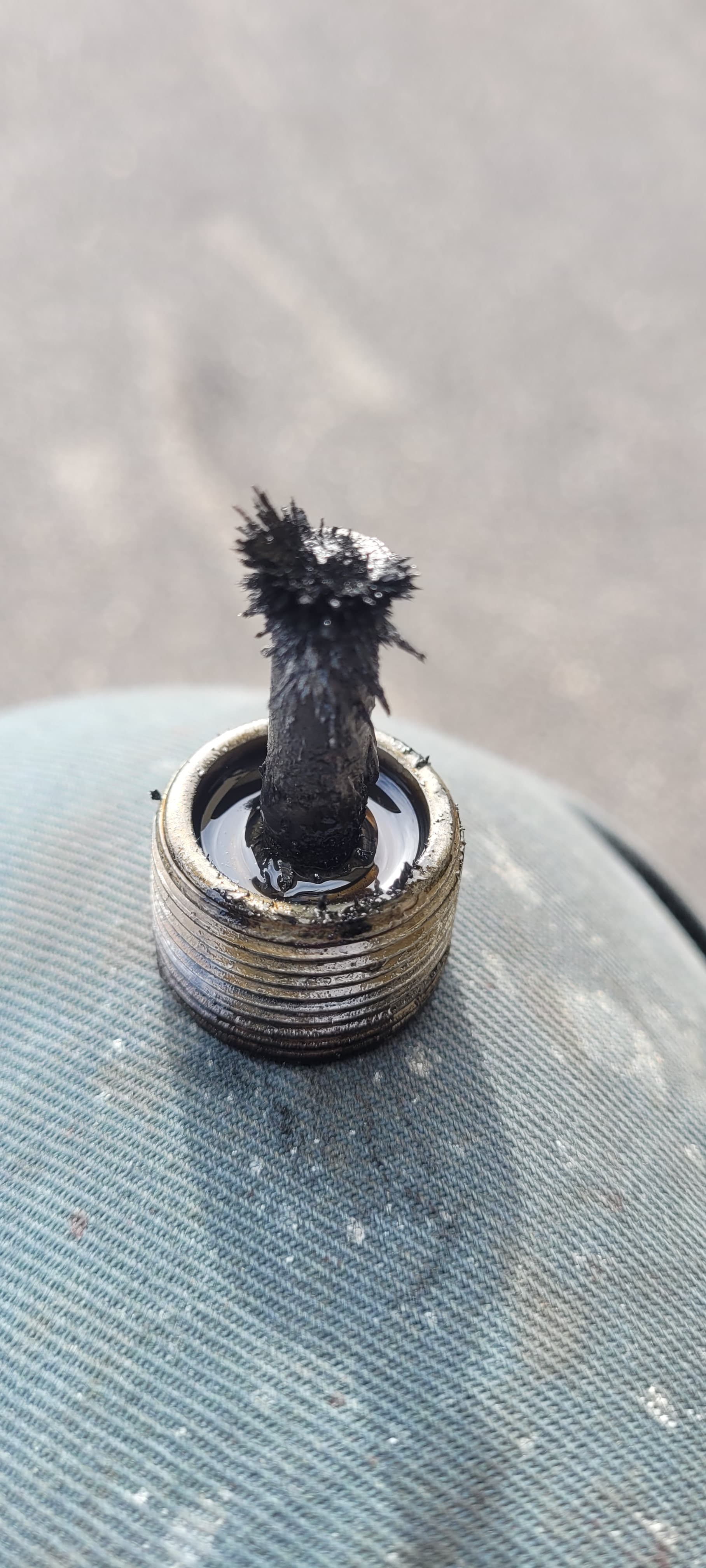

J’ai trouvé ça en faisant une vidange de boite , normal ?
Ca dépend… la dernière date d’il y a combien de temps ?
Si c’était y’a 5000 bornes, c’est un peu bizarre. Si c’était y’a 50000, c’est pas inhabituel d’avoir ça.
Ca n’a pas l’air d’être la cata
Je ne connais pas la dernière vidange, de plus il y a 3,5 l
J’ai mis 3 litres
il faut remplir jusqu’à débordement, bus à plat. un entonnoir et un tuyau permet de le faire depuis le compartiment moteur par gravité
