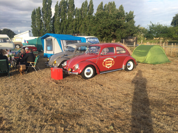

et le premier meeting du bus au Roswell is back près de Cholet
C’était bien sympa, un mélange de tous les modèles et une ambiance sans prise de tête
c’est la cox a " BOBOSS " ??
A babas oui la grise

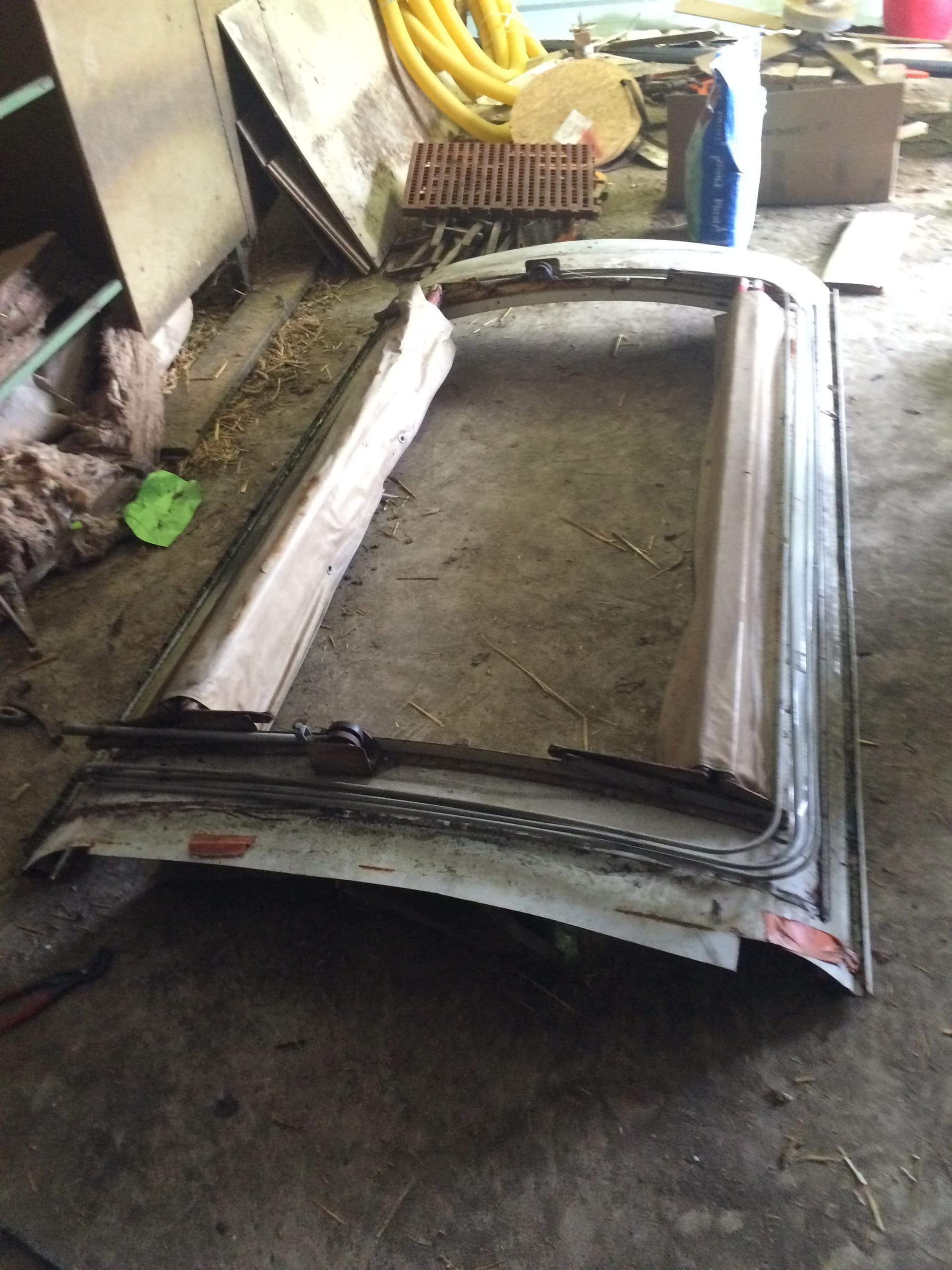

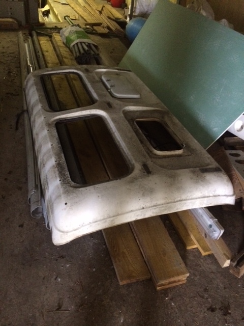

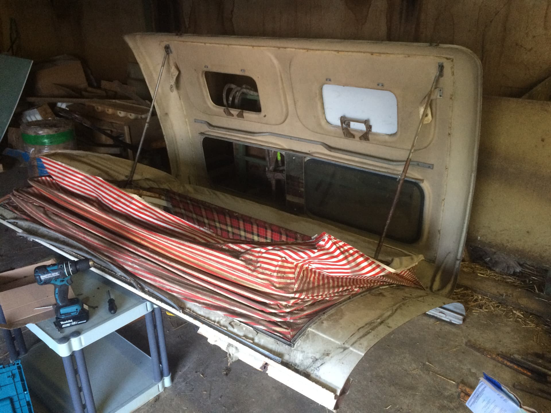

J’ai commencé le démontage du toit pour tout refaire…

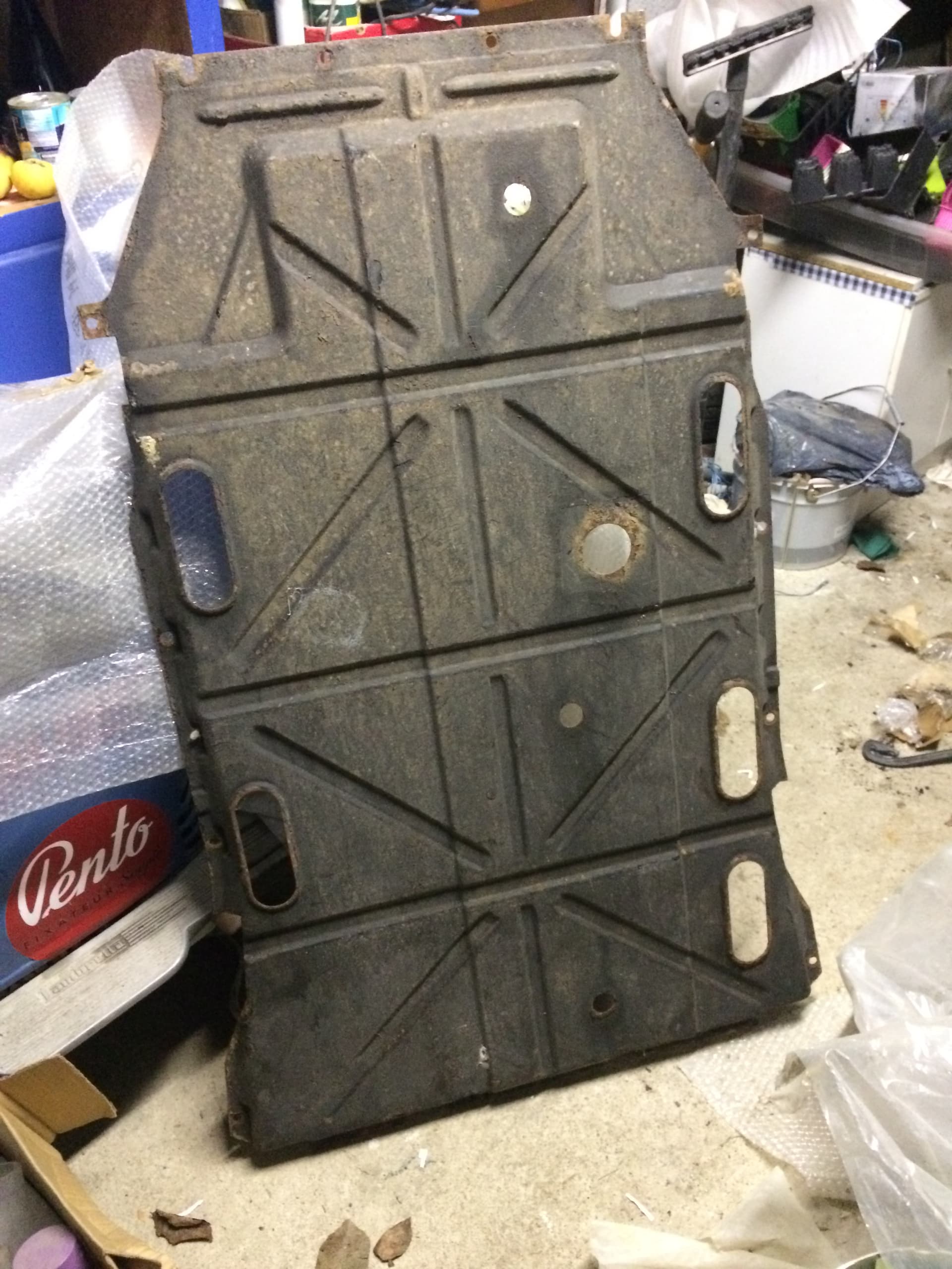

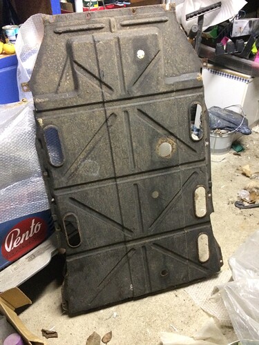

J’ai récupéré un belly pan qui a pu être remonté du sud de la France grâce au combiturage de T3 zone…

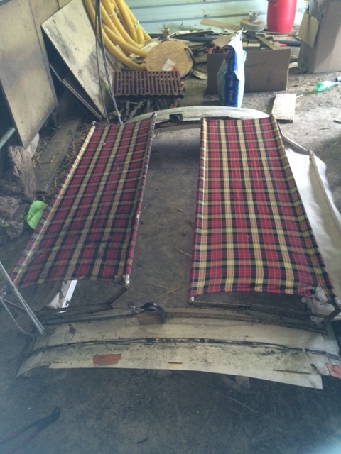

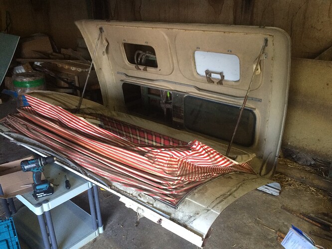

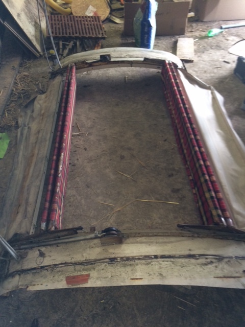

Suite du démontage
la résine est en bon état, quellques renforts à faire au niveau des charnières de toit
la toile par contre est complètement sèche elle sera à changer
J’ai sorti la vitre rescapé, j’irais voir si un miroitier peut m’en refaire une à bon prix

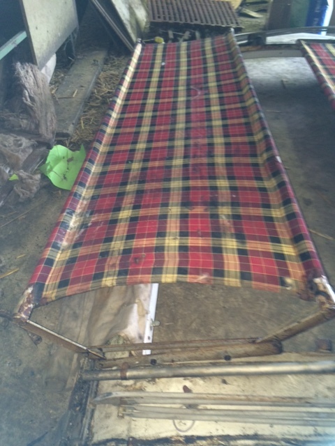

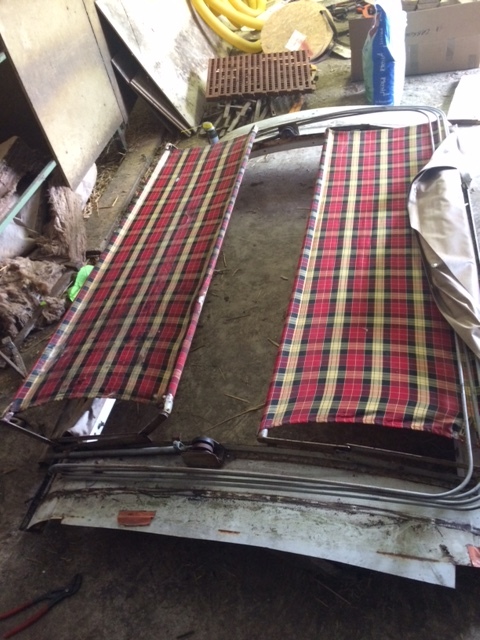

les hamacs se sont bien dépliés, celui côté droit à l’air de jamais avoir servi…
les couvres wacs sont en bon états, sauf un sur une partie au niveau de la vitre cassée…
une fois les lits dépliés on peut voir qu’ils ne sont pas à la même hauteur, sûrement pour que le passage se fasse plus facilement
est-ce que c’est la même chose sur les devon ?

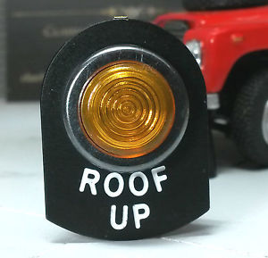

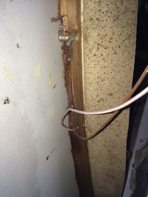

j’ai l’impression qu’il y a un contacteur de toit relevé, j’avais déjà vu ça sur des bedford dormobile.
Est-ce que vous aves ça sur westy, devon ou autre ?

salut,
sur mon devon, les hamacs sont à la même hauteur
pas de contacteur pour moi !!
:smiley: :wink:
nickel ça avance !! idem pour moi
hamacs à la même hauteur et pas de contacteur ! pour info j’ai reçu ma toile de chez proud to pop la qualité est très bien fidèle à l’original !!

voilà le type d’avertisseur qui peut s’installer au niveau du tableau de bord
roof_up

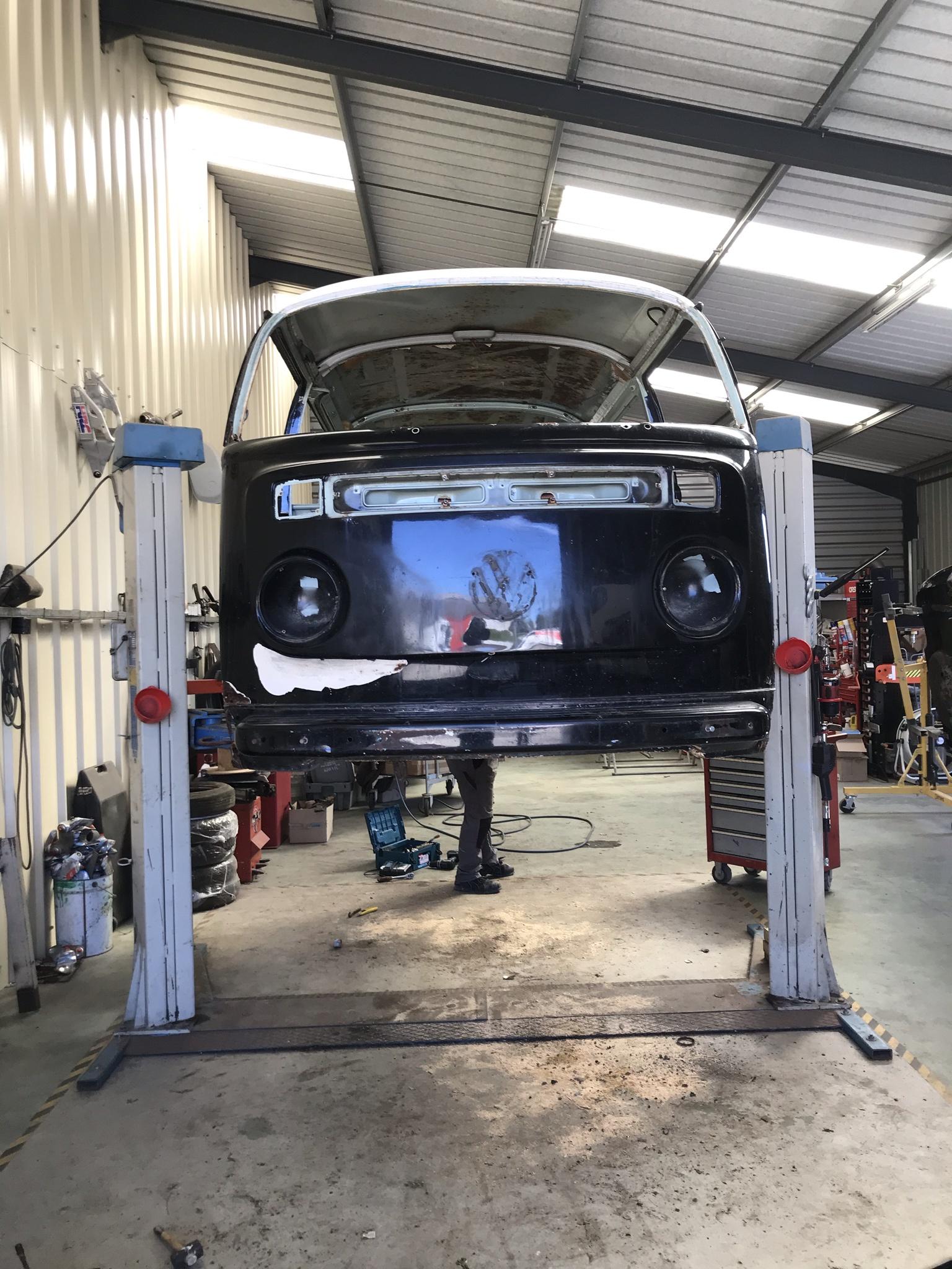

Déterrage de post
Suite à l’impossibilité de repasser le CT l’année dernière le combi est parti chez le carrossier fin août et près démontage complet par mes soins…
