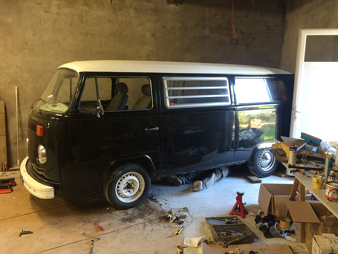

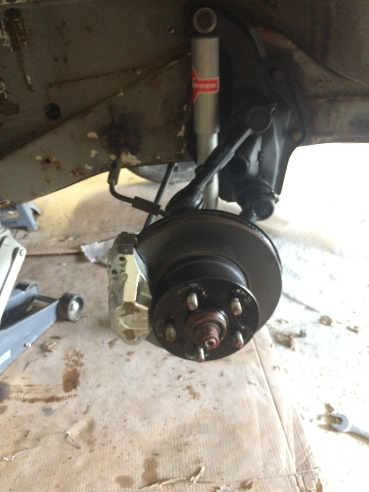

Quelques news depuis cet été ou j’ai pu profiter du combi…

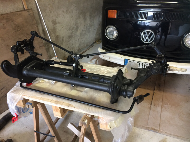

En juillet j’ai décidé de changer le train avant car il était pas vraiment confortable et trop bas pour moi de l’avant, ça tapait régulièrement vu le nombre de dos d’âne qu’on a dans la région… et il avait été rabaissé à l’arrache,suppression de lames, beaucoup de pièces HS.
Du coup échange standard avec un train avant reglable de chez VA et des nouveaux kyb… montage courant juillet, ça m’a permit de faire un nettoyage de la partie dessous avant + traitement antirouille en attendant des jours meilleurs…
Je suis content car il est à la hauteur que je voulais , pas trop haut et pas trop bas et j’ai retrouvé du confort de route…

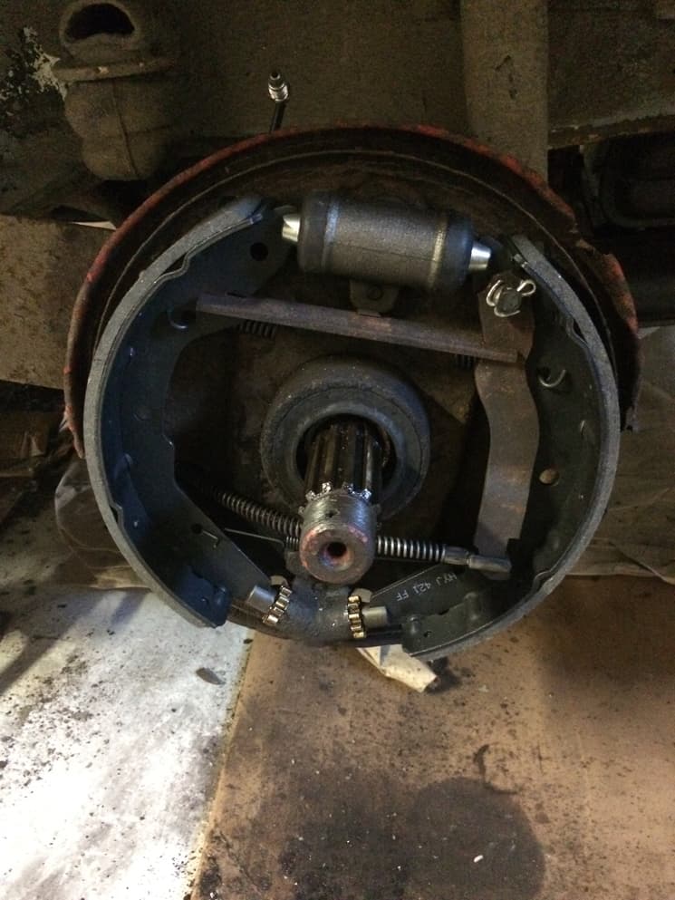

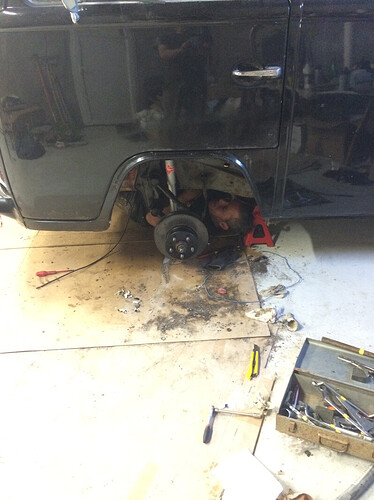

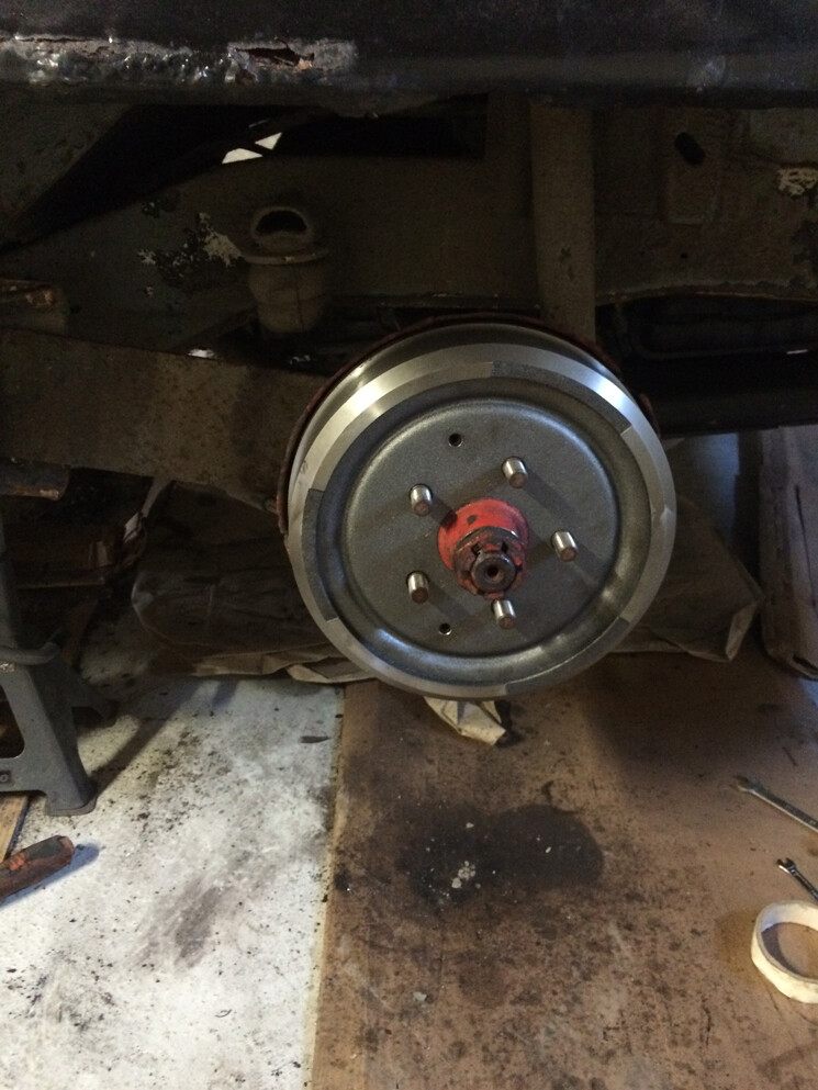

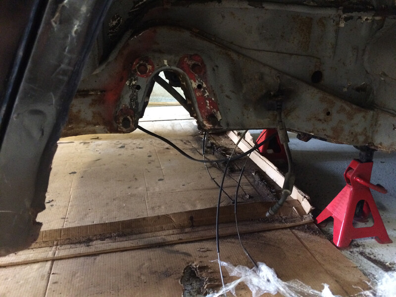

J’en ai profité aussi pour refaire tout mon freinage Av et AR car les durites rigides étaient poreuse et hs, une à pété quand j’ai fait la purge… content que ça soit arrivé là et pas sur la route…
Remise à neuf des freins…
Une vraie partie de plaisir avec les vis de purges qui petaitent à chaque fois… et les vis de réglage de tambour arrière qui étaient bloquées
