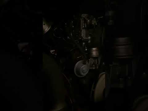

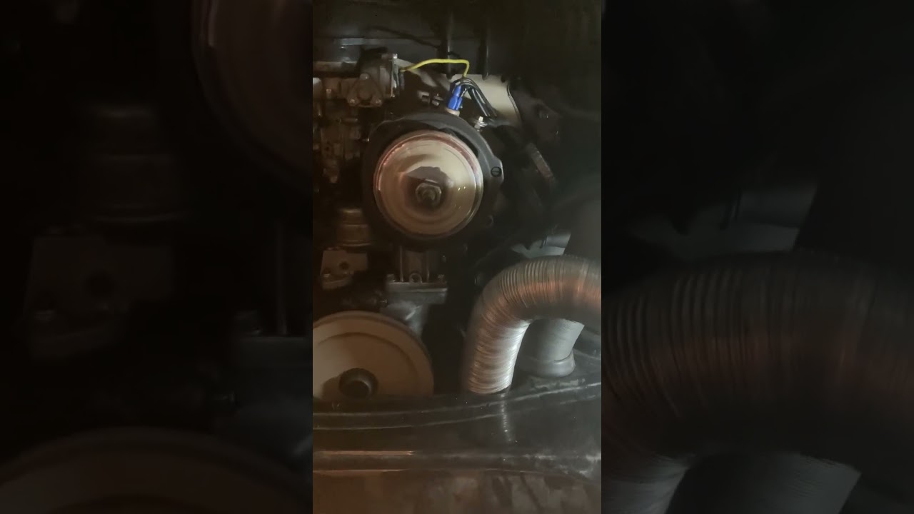

Je vous ai fait une petite vidéo pour vous rendre compte du bruit. Comme vous pouvez le voir, pour etre sur que le bruit ne vienne pas de l’aternateur et/ou de la turbine j’ai démonté la courroie.
J’ai aussi embrayé pour etre sur que le bruit ne vienne pas de la boite de vitesse.
Le bruit semble disparaitre quand le moteur monte dans les tours.

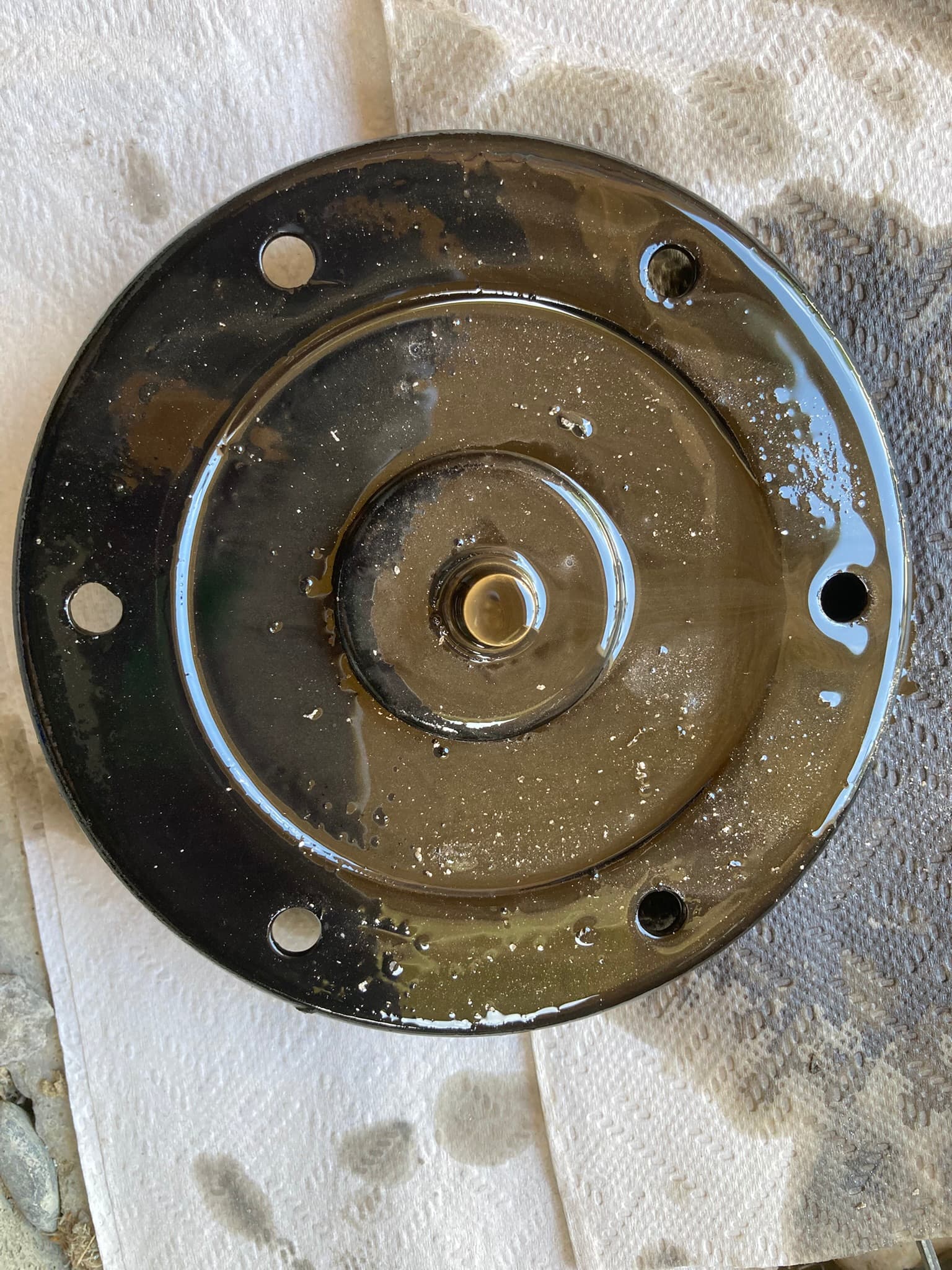

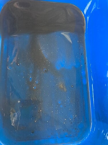

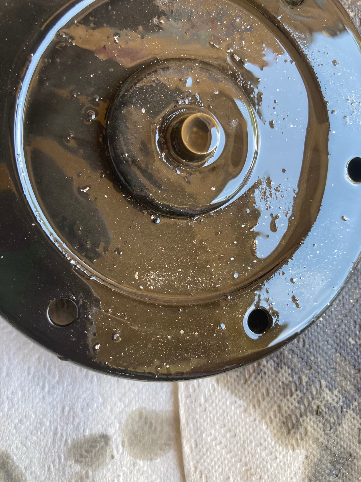

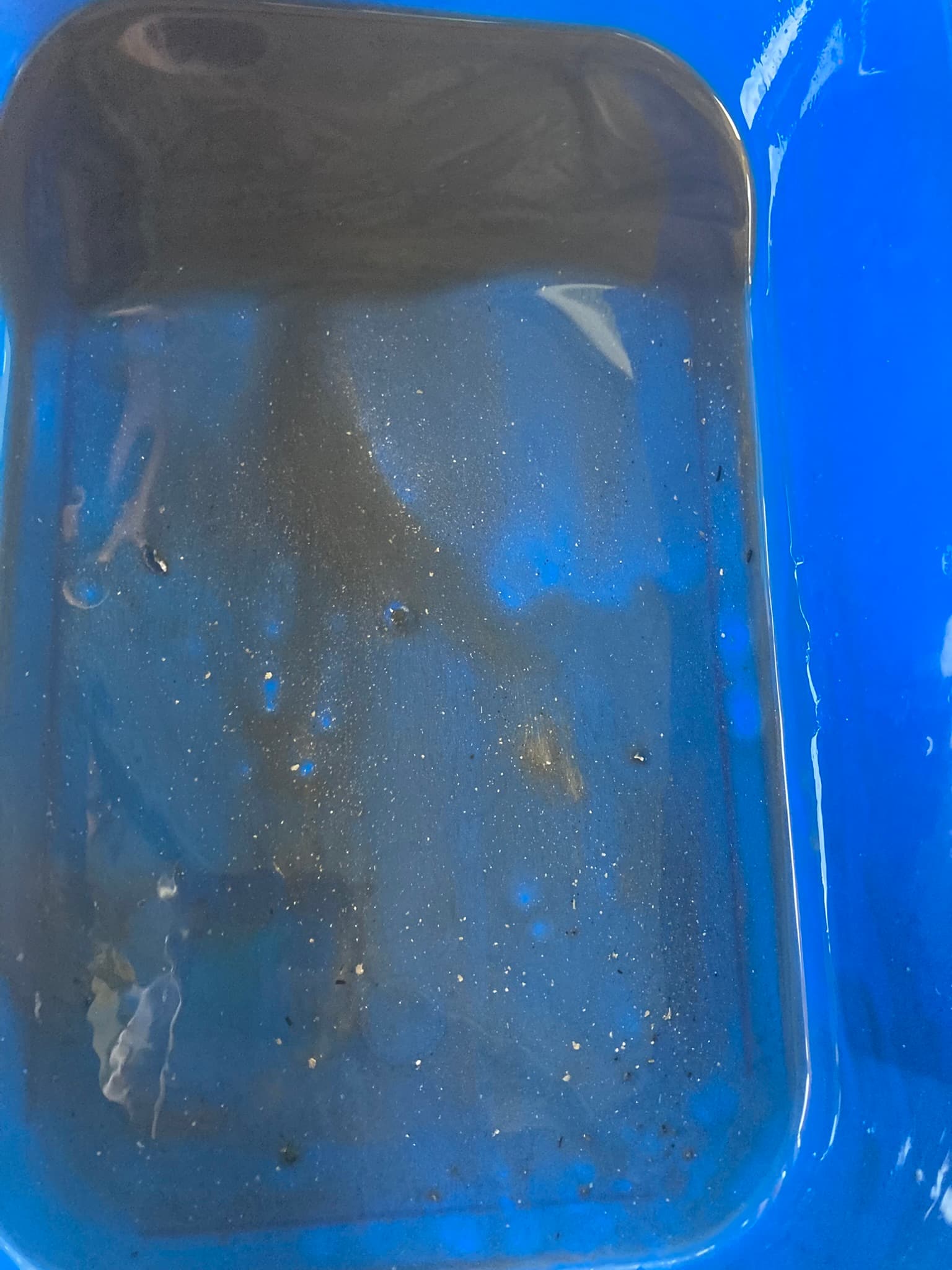

J’ai ensuite fait une vidange et sur la plaque de vidange et dans l’huile j’ai trouvé un peu de limaille. (voir photo).
Auriez vous des pistes pour le diagnostic ?

J’ai repris quelques investigations et comme vous pouvez l’entendre sur la vidéo même en tournant manuellement le moteur il y a un brui de claquement.

Effectivement la vidange n’est pas rassurante.
Il va clairement falloir aller fouiller un peu plus en profondeur, il se passe qq chose de pas très sain dans ce moteur.
Et difficile à dire sans ouvrir malheureusement.
Bon a ouvrir vu la charge metalique de l’huile.
