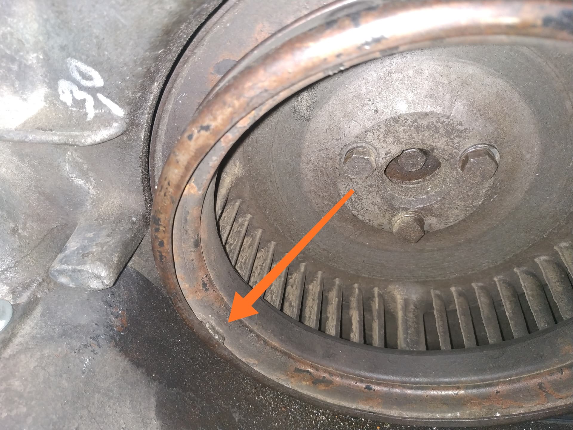

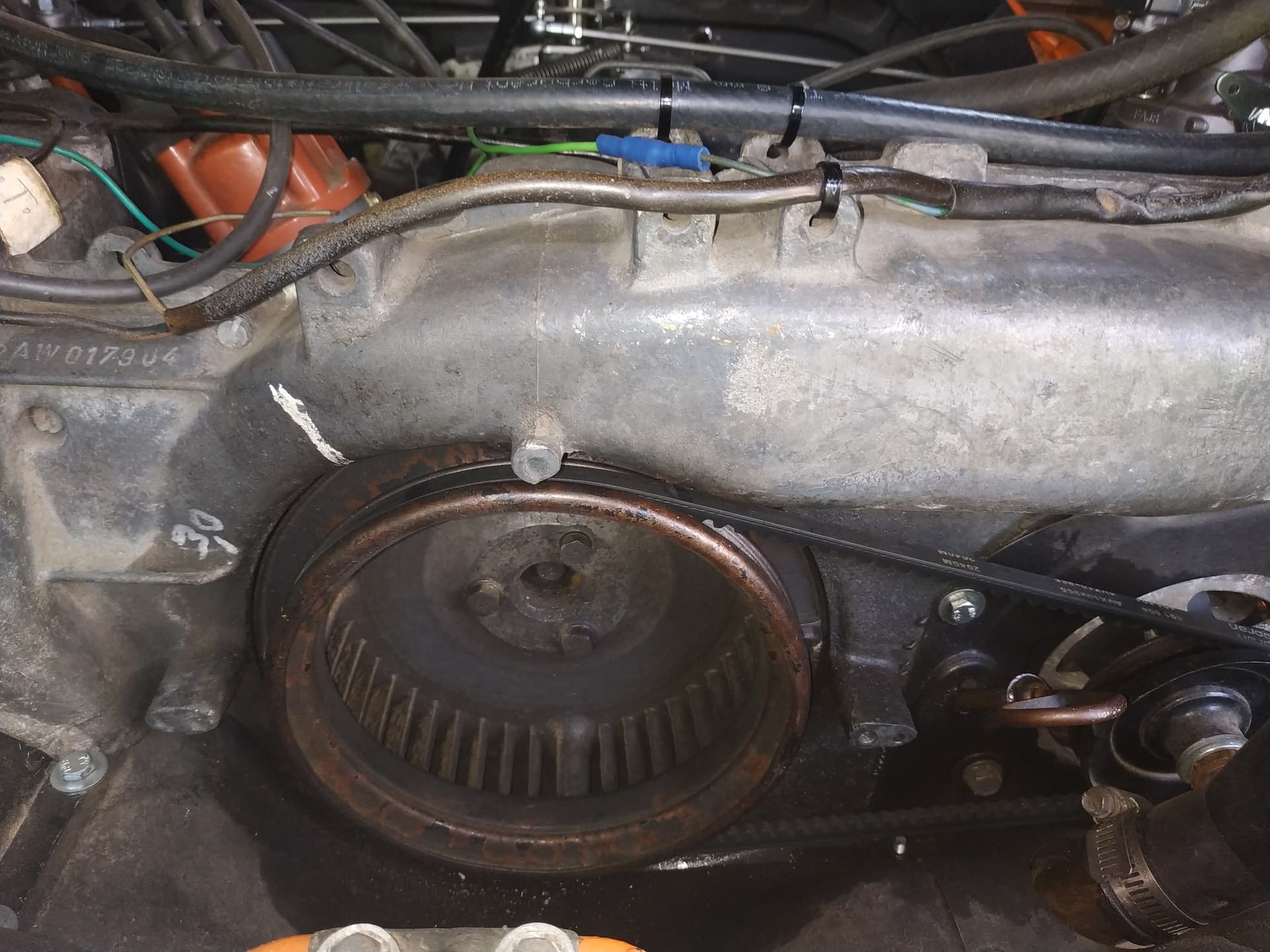

  • je n’ai pas encore mon jeu de cales pourle réglage des culbuteurs. J’ai démonté ma grille de protège turbine. J’ai le repère sur le carter ainsi que sur la réglette. Mais j’ai beau faire tourner le moteur à la main, impossible de trouver le repère sur la turbine me permettant de trouver le pmh de mon cylindre 1. Pourriez vous m’indiquer où se situe normalement le repère sur la turbine ?

Si tu pointe le doigt d’allumeur sur le cylindre 1! Nirmalement sur l’allumeur il y a aussi une encoche! Normalement tu sera pas loin de voir une petite encoche sur l’AR de la turbine vers le 0! Le top est de bien la repérer avec un stilo blanc afin de règle avec la lampe strobo par la suite!

Alors j’ai bien cette espèce de surépaisseur mais le problème c’est qu’elle n’est pas en face de mon repaire quand le doigt d’allumeur pointe le cylindre 1.

Non non ! C’est sur l’AR de la turbine, une petite encoche

J’ai suivi tes conseils j’ai fait une petite marque verte où le doigt d’allumeur pointe le cylindre 1
Et là, oh surprise ! Une petite encoche à l’arrière de la turbine et une autre devant qui tombent pile en face de mon repère carter et mon 0 réglette !
Comme quoi je comprends vite si on m’explique longtemps !

Grâce à Arnaud j’ai compris le principe et avec l’aide d’ RV j’ai trouvé mon pmh du cylindre 1. Néanmoins je m’interroge sur la suite de la procédure. Je sais qu’il faut faire un 1/2 tour à la poulie afin de sélectionner les cylindres successivement.
Mais comment être sûr que le demi tour effectué est suffisamment précis afin de sélectionner le cylindre 2, et 4?
  • Le fait de vérifier que le doigt d’allumeur pointe le cylindre suffit-il pour être assez précis ?
  • Partir du repère 0 et tracer une droite qui passe par le centre de la poulie afin de marquer un nouveau repère (cylindre 2 et 4) peut être utile afin d’aligner l’encoche à 180 degrés du 0 et effectuer ainsi un 1/2 tour précis?

Les deux fonctionnent ! Avec aussi la vérification du point de bascule des soupapes (pas facile seul pour le cylindre 4)
Mais perso je pense que le repère sur la poulie a 180 est le plus précis! Mais attention de ne pas la confondre avec le pmh au cas de démontage de l’allumeur un jour!
