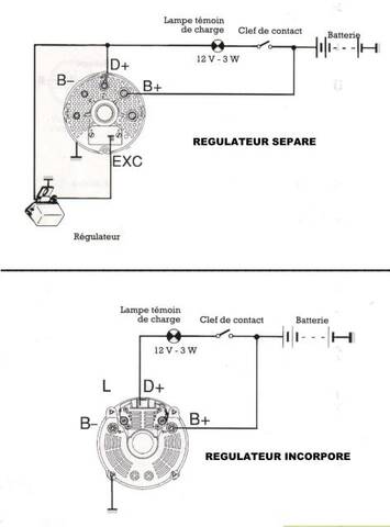

bonjour
réponse là :
i.servimg.com/u/f21/17/96/55/16/tm/imageo10.jpg
Pour savoir si l’alternateur est a régulateur incorporé ou non : regarder le porte charbons si 1 borne c’est incorporé si 3 bornes c’est régulateur externe
ici image régul externe i.servimg.com/u/f68/17/44/65/19/img_0410.jpg
et là régulateur interne mecatechnic.com/img/photos/ … 02.jpg?218

Tout bien branché, c’est facile:
D+ sur D+ et avec le fil venant de la lumière G du tableau de bord
D- sur D-
Df sur Df
A la mise au contact la lumière G est allumée
Apres demarrage elle reste allumée aussi et j’ai 12,8v aux bornes de la batterie.
