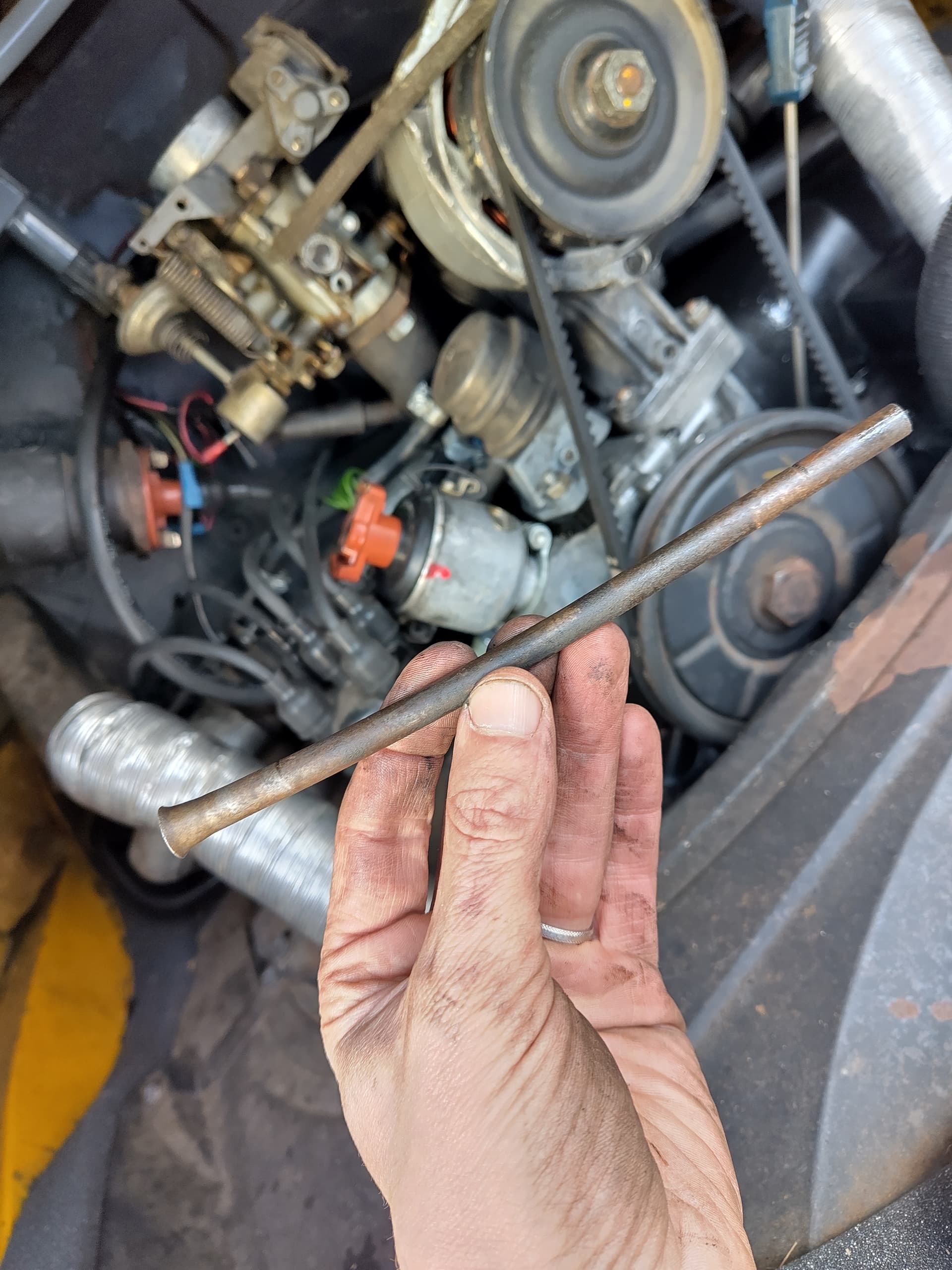

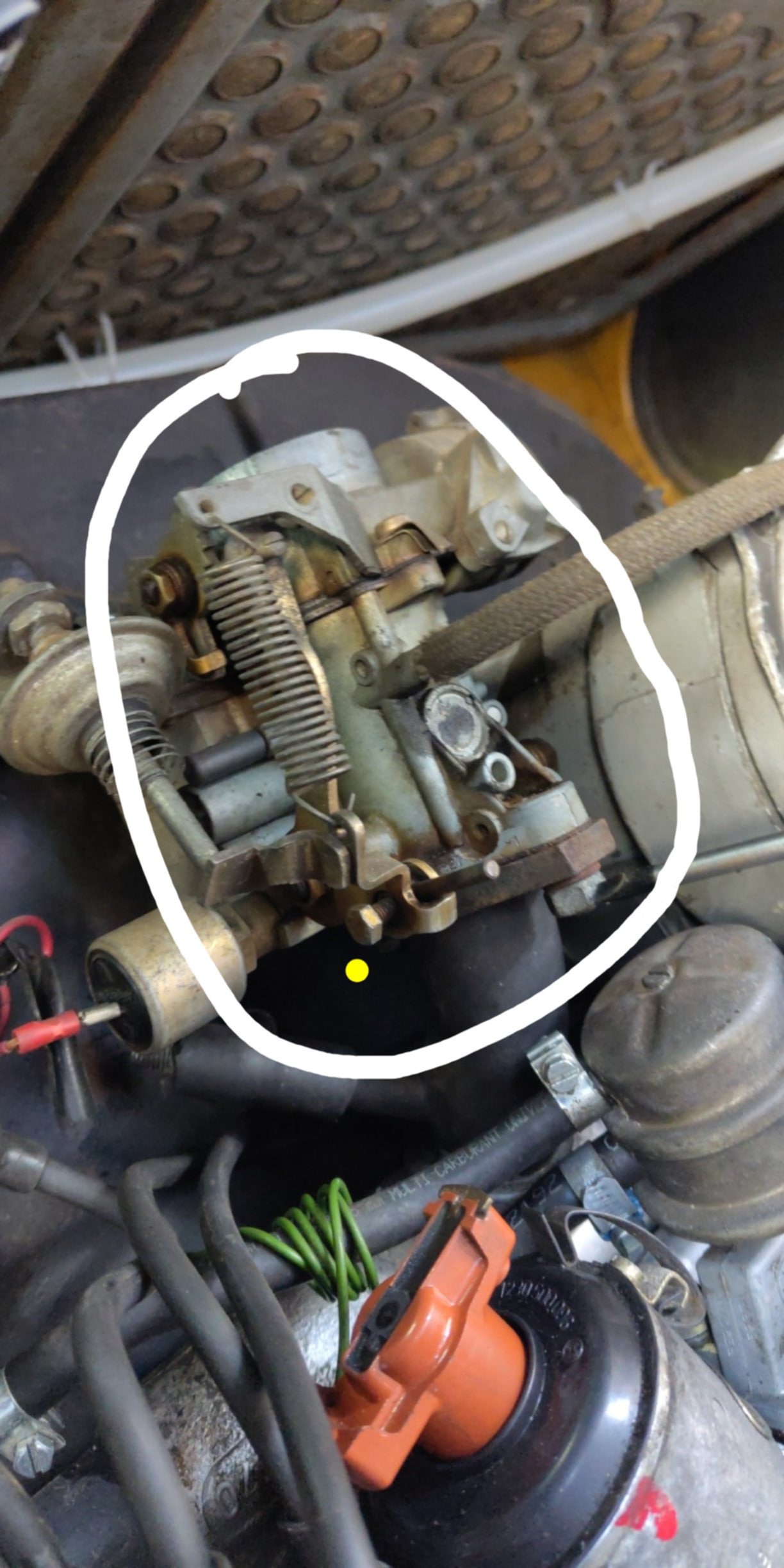

Re …
Je galère… c’est clairement ce tube que je n’arrive pas à remettre correctement car le câble ne passe pas quand je tente dans le sens bloc →avant. Et il ressort un peu trop je pense.
J’ai retiré la tête d’allumeur mais l’accès reste compliqué. Est-ce facile de retirer le carburateur ? Ça risque de gicler ? Je ne vois que 2 boulons … Cela m’aiderait pour mieux titiller

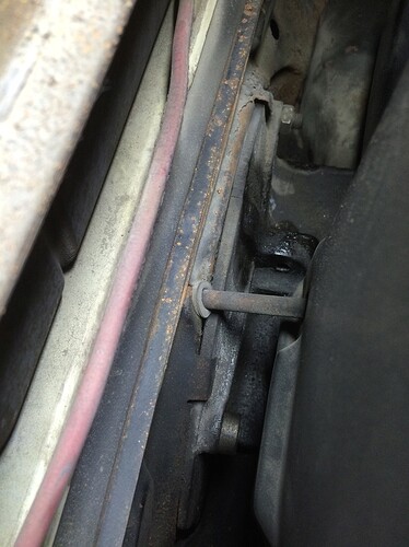

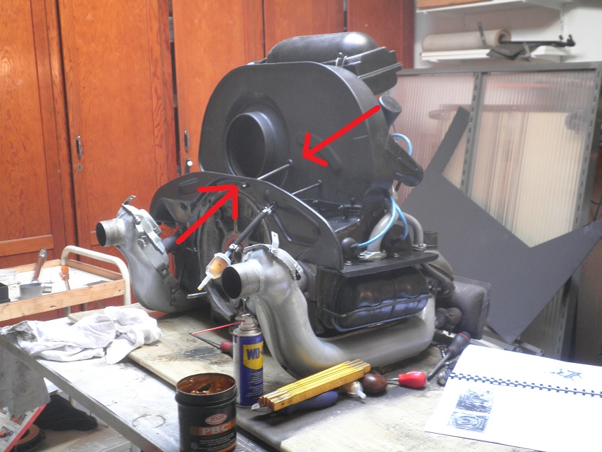

bonjour
su la photo ton tube a l’aire en place !
il faut aussi qu’il passe par la tôle moteur qui est au dessus de la bv .

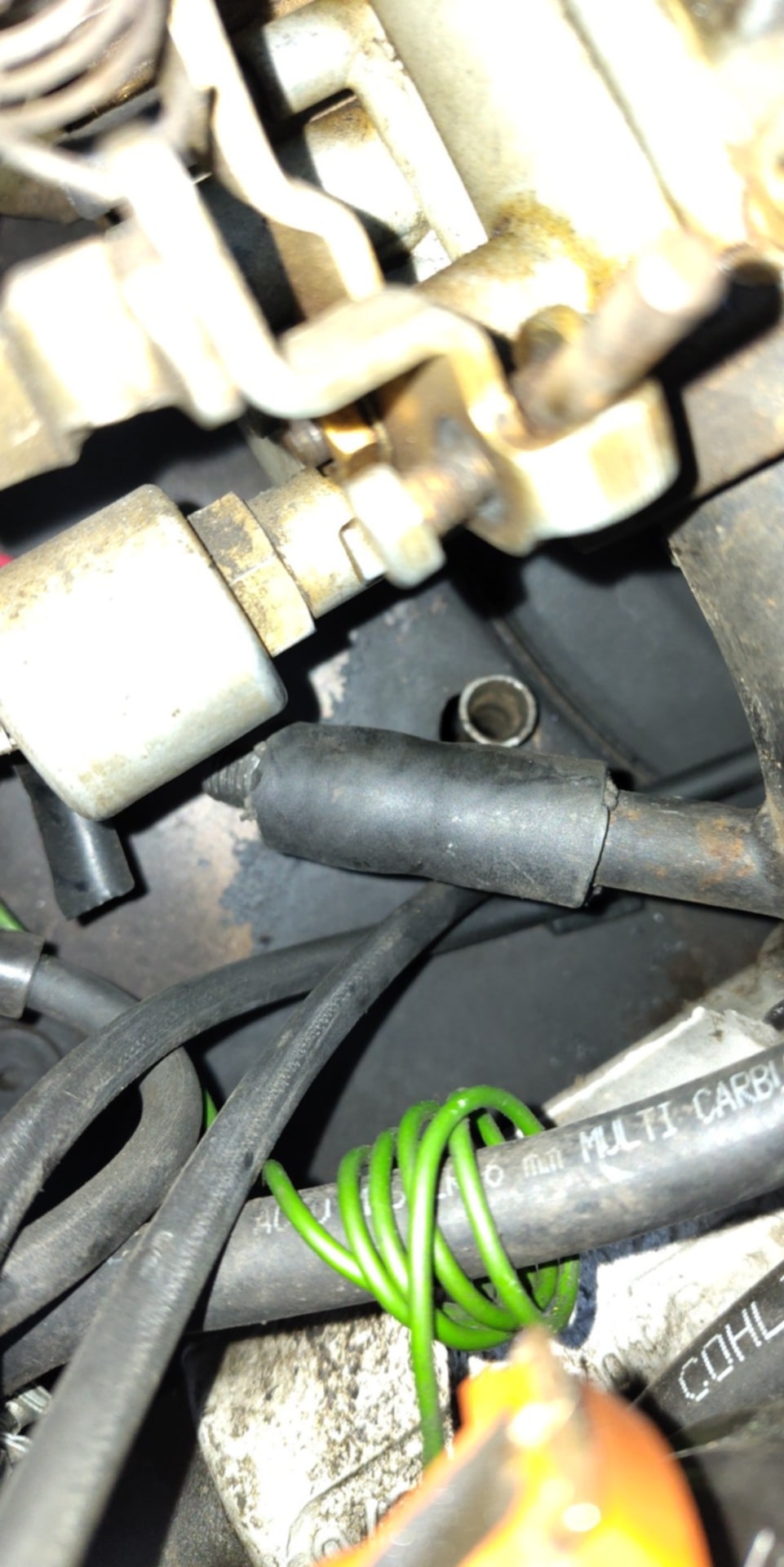

Ok, merci pour les photos, cela éclaire et confirme ce que je me représentais. Et cela m’apprend que le tube descend. Le souci se situe dans le dernier trou, je n’arrive pas à y glisser le tube. Je bute sur quelque chose sur ces derniers centimètres. Et je n’arrive pas à voir ou à toucher cette partie illustrée par ta dernière photo …
D’où ma question pour faciliter la manipulation (je ne suis pas mécano) : Est-ce facile de retirer l’alternateur ?
La dernière tôle qui te pose problème debouche sur la boîte à vitesse en passant sous le combi tu dois pouvoir l’apercevoir
