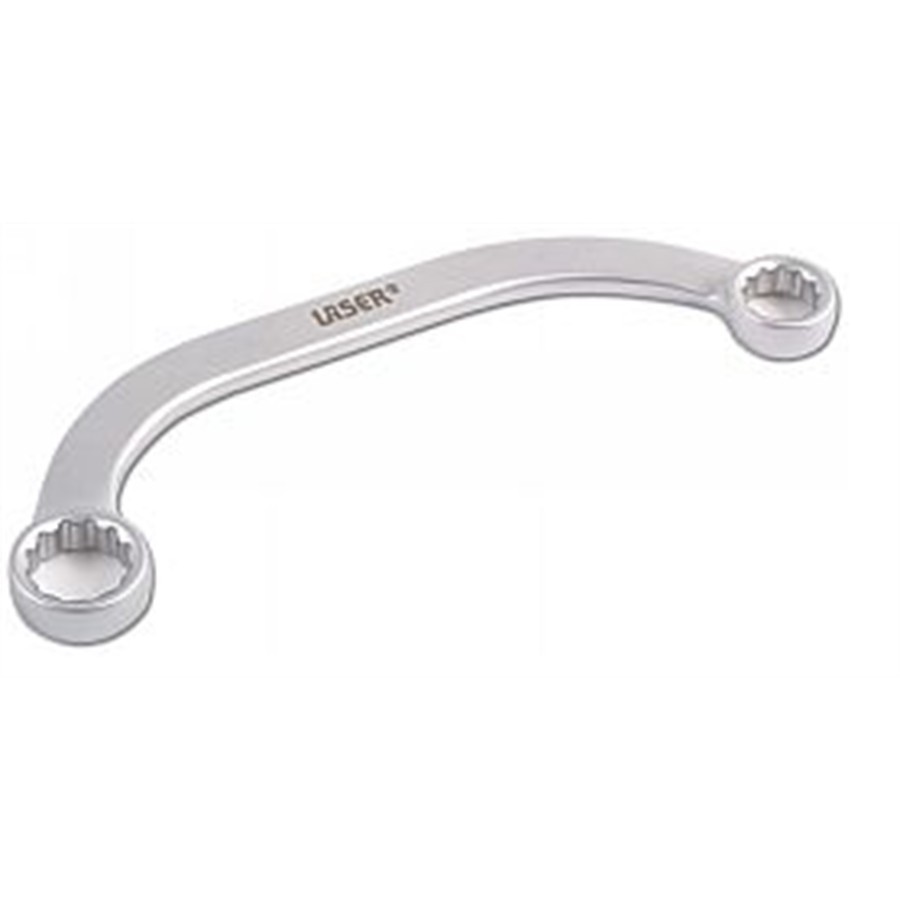

Pour le carbu, le boulon de derrière est toujours chia** à mettre mais après plusieurs dizaines de fois, c’est plus facile.
Et Dieu inventa la clé coudée pour sauver les VW-philes :
Ou alors c’était un mécano frustré qui en a eu marre de galérer sur son bus. :laughing:
Elle passe celle-là ? L’espace entre la pipe et l’écrou n’est pas très grand.
Ou alors tu te fabriques ta clef !!
Une clef a oeil de 13,
un coup de disqueuse pour couper le manche a 3-4 cm de l’oeil,
et un coup de poste a souder pour ressouder le manche a 90deg… et voilà … indispensable pour resserrer l’ écrou de 13 derrière le carbu central.
