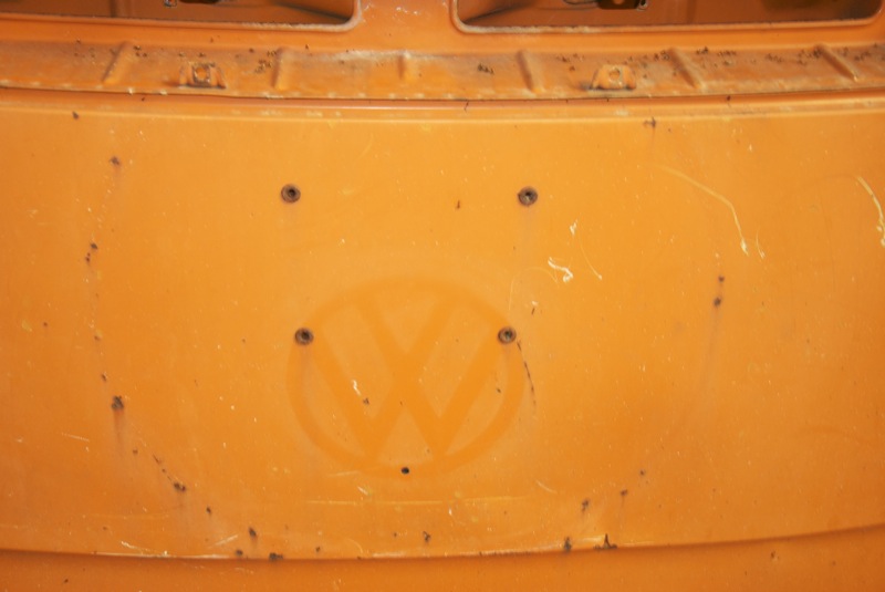

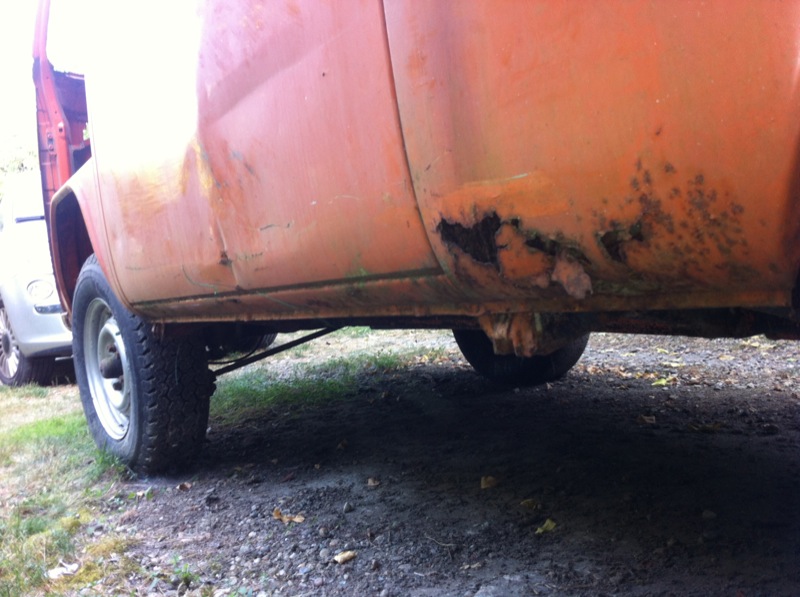

Les photos parlent d’elles-même, il n’est pas en très grande forme.
Les bas de caisses:
L’arrière:
Et l’avant:

Je décide donc de m’attaquer aux bas de dentelle de cette dame.
Les longerons sont percés çà et là par la rouille. Le plancher est déformé et rapiécé à plusieurs endroits.
Sur le blanc, tout est en bon état, donc je prends la décision de tout récupérer d’un seul tenant pour simplifier les choses et minimiser les opérations d’ajustage et de soudures.
C’est pas gagné en fait avec le recul.
J’attaque par le côté droit.
Je sors la perceuse pour dépointer le plancher et la meuleuse pour dégraisser les mamies! ![]()
Gentiment, je supprime le bas de caisse pour le remplacer par un neuf.
Et là surpriiise! ![]()
Le bas du montant arrière est presque inexistant, idem pour l’avant.
Je n’avais pas non-plus mesuré l’ampleur des dégâts sur le longeron;
Décision est donc prise de récupérer l’ensemble du longeron sur le blanc.
Et tant qu’a faire récupérer le plancher qui va avec.
