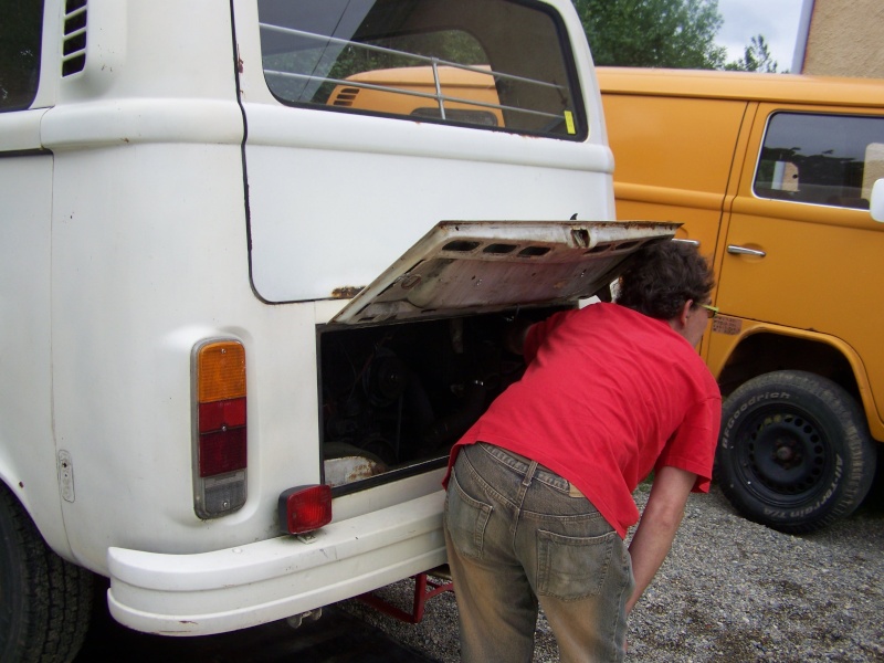

Mise en position de la Baleine:
Tout de suite, c’est sudwest qui s’attaque au filtre à air.
Tandis que le 1er à dégainer son APN c’est Philcox
Très rapidement, dans le ventre de la baleine, Sudwest est rejoint par Philcox, puis Westy11, puis Fabcab, puis Chabada bref le ventre de la baleine était plein
Lentement mais surement, le travail avance sous la baguette du chef d’orchestre Westy11
Euhhh ! contrairement aux pronostics annoncés sur ce forum, l’ablation du moteur aura pris un peu plus de 30Mn en fait ça aura pris une heure:
L’objectif étant de voir pourquoi le réservoir ne contient que 25 Litres,

Euh, je crois que j’ai eu chaud hein !!
Puis après le plein le plus cher que j’aie jamais fait de ma vie (ben ouais y’a 6 mois quand ma Sierra avait le joint de culasse nickel le prix de l’essence n’était pas aussi élevé !! …
on part donc avec la Philcox Family qui se traine mais qui se traine… suis obligée de freiner pour les voir arriver dans mon rétroviseur !!!
Et arrivés à Mazères, je rends ses rampes à Philippe et suis super contente de rentrer à la maison me « poser » quand là Philippe de mit de manière impérieuse « bon, le moteur est nickel, l’huile est chaude tu fais ta vidange MAINTENANT !!! »
Donc voilà… arrivée chez mes parents où le combi reste au chaud en semaine, je fais la vidange
et pendant que l’huile s’écoule j’en profite pour changer le hayon et y mettre la serrure. L’ancien est tout rouillé celui là a une meilleure tête quand même !!..
Donc voilà, comme tout le monde le dit : SUPER WE, avec 2/3 choses à noter :
- Mon bol aimanté a plu a tout le monde. Promis si j’en trouve je vous en prends !!!
- Est-ce que quelqu’un a bien regardé le démarreur ??? Legaulois31 et Chabada31 m’ont expliqué le fonctionnement avec le moteur mais je n’ai pas fait attention si toutes les dents étaient nickel ou si certaines étaient abimées, vu que parfois le démarrage est un peu poussif …
- Je sais faire la vidange !!!
Je sais c’est pas grand chose mais pour moi c’est énorme !! Bon OK je relativise, je ne verrai que le WE prochain si j’ai bien tout serré et si le moteur est content mais bon, c’est déjà pas mal !
- Et sinon euh… pourquoi mon super bol aimanté est encore plein de vis et rondelles alors qu’avant de démonter le moteur il était vide ???
Le combi a roulé nickel sur le retour et tout mais j’ai peur que sans ces vis il y ait du jeu et que ca s’use vite ou autre… Any idea ???..
- La jauge de mon ancien réservoir a l’air de fonctionner puisque avec 8 litres l’aiguille était en bas et après le plein à ras-bord elle était « bloquée » au dessus du demi-litre. Il doit falloir la réetalonner, non ??? Ou alors elle est traumatisée par l’ancien réservoir et reste bloquée à son « ancienne » capacité ??
- ENFIN UN ENOOOOOORME MERCI A TOUS POUR L’AIDE ET LA BONNE HUMEUR APPORTEE, c’est énorme et remonte vachement le moral quand je vois ce qu’il y a à faire sur la baleine !!!
Razbitum n’était pas là mais à lui aussi un gros merci, parce que sans son réservoir on aurait été plus qu’embêtés (bon OK ma carte bleue aurait sans doute préféré mais bon, des fois on n’a pas le choix !!
Voili voilou le résumé de ce super WE Bricoles - évidemment si y’en a d’autres, je « participe » !!
c’est même pas vraiEt arrivés à Mazères, je rends ses rampes à Philippe et suis super contente de rentrer à la maison me « poser » quand là Philippe de mit de manière impérieuse « bon, le moteur est nickel, l’huile est chaude tu fais ta vidange MAINTENANT !!! »
Et tu as du bol j’ai pas dit ScHNELLL
On verra ça à la prochaine dépose moteur
Pour les vis qu’il reste, n’oublie pas qu’il te manque une vis sur le démarreur et que j’ai retrouvé l’écrou et la rondelle sur le moteur ,d’ailleurs il te faudrait te procurer le goujon du démarreur assez rapidement, le moteur est fixé sur la boite avec seulement trois vis
pour le reste d’après ce que je vois c’est des vis de la tôle devant le moteur
Ah oui le petit collier provient de ton ancienne durite d’essence de qualité aquarium
Et pour finir de te rassurer, quand on démonte un moteur on ne touche absolument pas au système de freinage, a part la durite de dépression du mastervac mais au premier démarrage on s’en aperçois très vite
Je te souhaite bon courage pour la suite de la resto de ton bus
à +
Maintenant que la partie mécanique est au TOP , tu n’a plus qu’à attaquer l’aménagement intérieur
ben oui hein, les doigts dans le nez même !!..
Ah donc ca veut dire que peut-être avec le 4eme goujon le démarreur non seulement serait mieux fixé mais permettrait de lancer le moteur moins poussivement qu’actuellement ???
Et donc les autres vis je pourrais les refixer moi même alors… bon, ben je me lancerai next WE !!
ah ouais d’ailleurs vais en acheter. Y’a pas autre chose que Fred a dit aussi que c’étaient pas les bon « tuyaux » ???
Ah bon ca va alors !!!
suis rassured !!
a plus
Julia
Et bien nickel, comme quoi, les 30 minutes de réglages de Fred, sont aussi précieuses que la journée de taf
Pour les vis,pas de soucis, c’est bien :
une vis de tole moteur coté pipe à gauche, là ou il y a un bout de faisceau electrique qui décale la plaque.
Un collier de durite qualité aquarium, remplacée par de la durite essence
Et l’écrou et la rondelle qui normalement va avec le 4ème (et le plus chiant d’accès) des boulons de maintien du moteur. Absent à l’arrivée, absent au départ.
Pour l’embrayage, juste un réglage du cable qui était à faire, et pour le freinage, de l’humour, un peu comme quand philcox et chabada te demande de faire un essais, alors qu’ils savent que la batterie n’est pas rebranchée
Comme le dit « chef d’atelier » wesy11, trouve et met en place le 4ème écrou, et j’ajoute d’ici cet hiver, trouve un volet air chaud air froid en bas à droite de la turbine (il est absent).Enfin n’oublie pas que le réglage air richesse de fred est fait « a tiéde », et selon tes constats à chaud (régime élevé ou pas), il est possible que tu est a tourner la vis de richesse du carbu d’un gros 10ème de tour. Les manchons cartonnés de mise à l’air sont en piteux état.
Pour le reste, c’est la partie « fun » de l’aménagement intérieur, tu est en très bonne voie, pour en profiter cet été.
Prochain bricoles week en ??? et à ???, car l’idée est de le faire dans des lieux « tournants », meme si nous ne profitons pas vraiment du week-end pour faire du tourisme.
Nous avons fait Sud et Nord de la région, il reste Est (Revel - Castres) et Ouest Auch - Fleurance)
Nous avons entamer par un rythme effréné d’une session par mois, une, environ, tous les 2 mois (soit 4 à 6 par an) serait plus logique, donc suivante entre Fin Juillet et Fin Septembre…
…A l’occase je bosse sur le concept, dans une version plus finie, calendrier annuel, partenaires,et deux trois truc fun comme sticker (Do-it Your self…Ou « Bricoles week-addict »)
