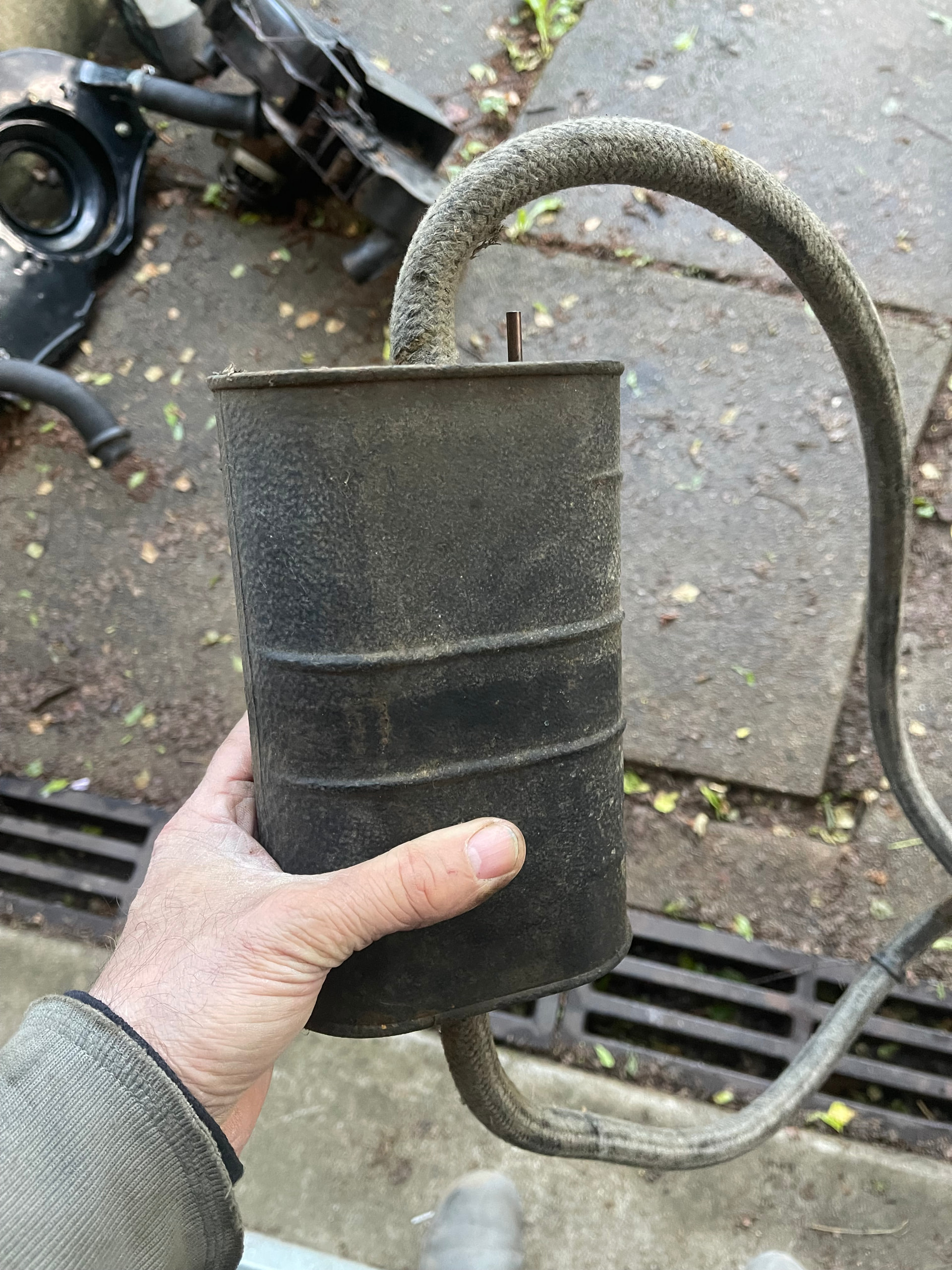

Boitier relié a la turbine
J ai ce boitier qui etait relié a ma turbine et je l’ai virer
Deja il sert a quoi?
Il y a une petite durite qui part du boitier et va dans la cloison du bus au niveau du reservoir
Je peux la boucher ou est ce une évacuation du reservoir ou autre?

Je peux le boucher?
La je monte mon 1968 sur boite cox
à boucher?
Oui tu peux le virer s’il n’est relié à rien. C’est pour éviter que les vapeurs du réservoir d’essence ne s’évaporent dans la nature quand tu es garé en plein soleil californien.

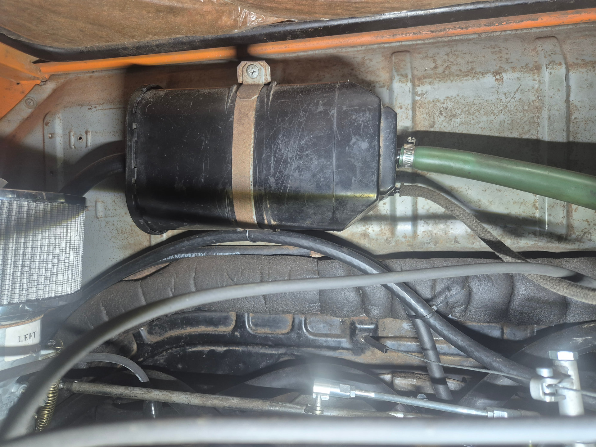

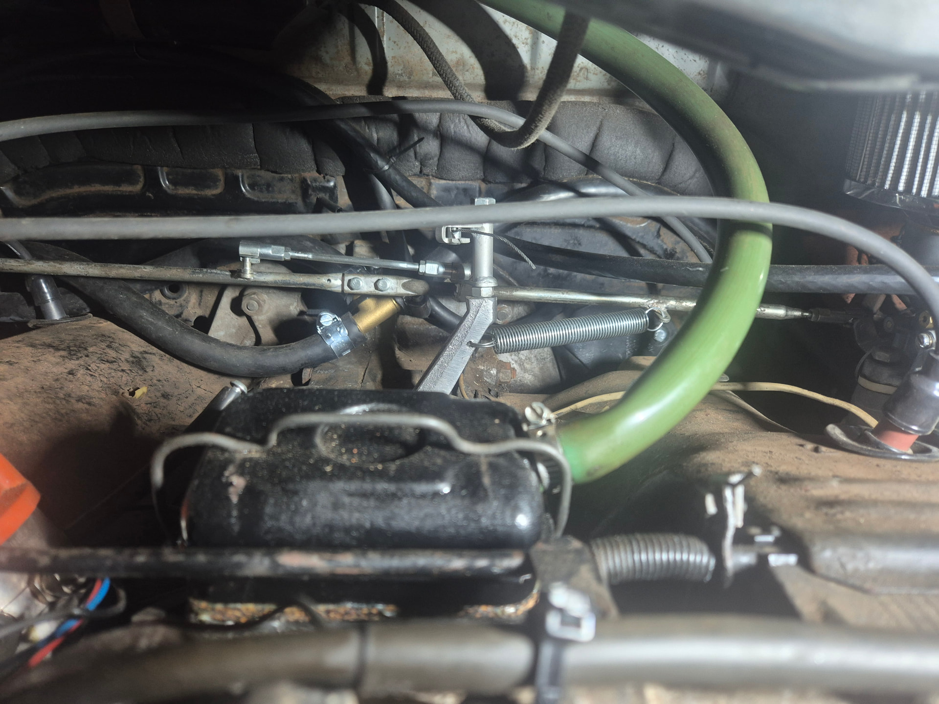

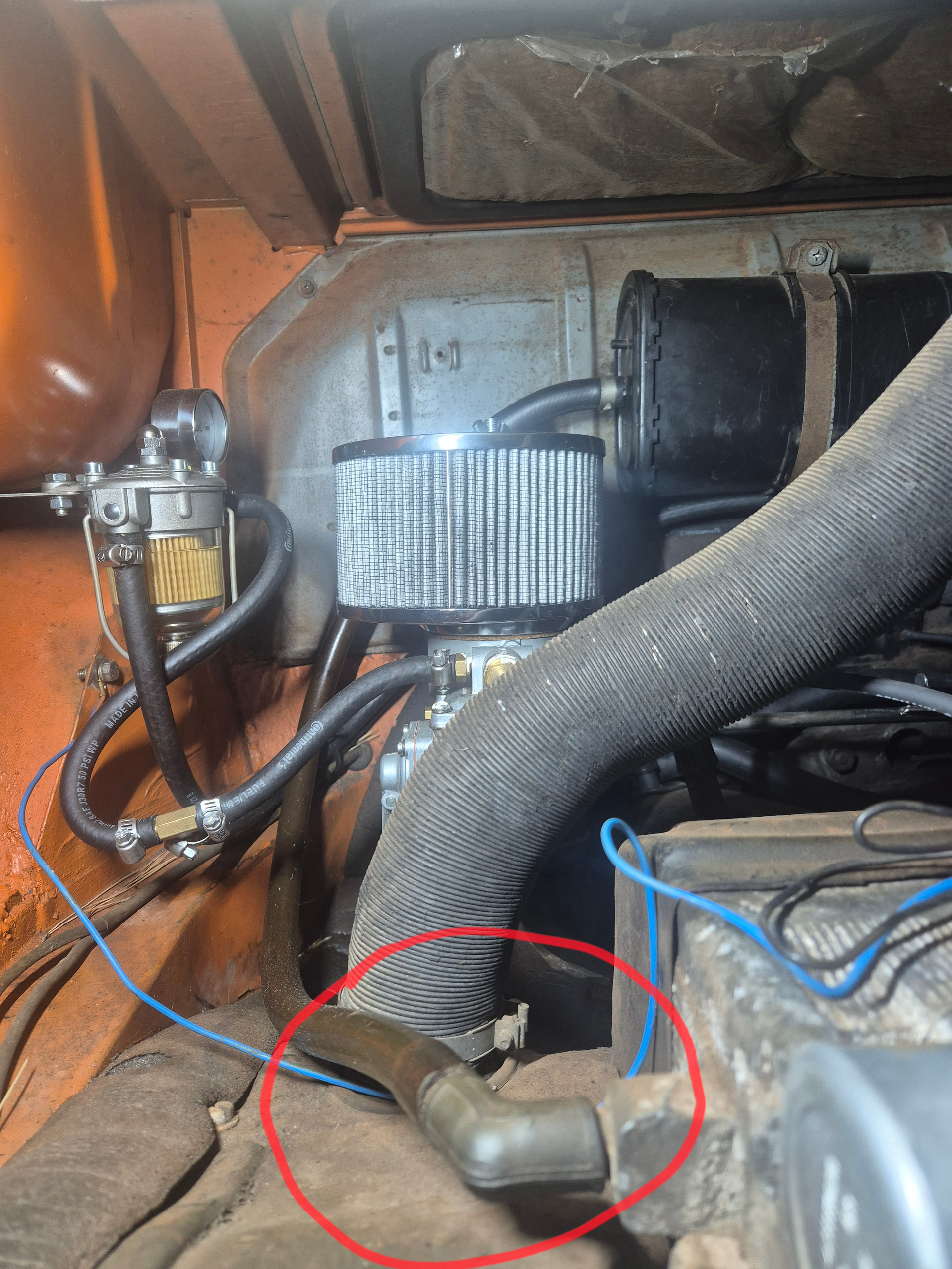

Bonjour, voici celui que j’ai sur mon combi de 74 , le mien a été raccordé n’importe comment apparemment sûrement suite au changement de système de carburation en effet il est raccordé par le tuyau vert au reniflard et le tuyau noir repart vers le moteur , quand a la petite durite elle est raccordé aux tuyaux rigide au niveau de la turbine et partant vers les ailes arrière.
Oui tu as la mise à l’air qu’on connait sur les bus européens, un double tube métal qui arrive depuis les ouïes d’aération. Le mieux c’est de le relier au filtre à air comme ça les vapeurs sont consommées par le moteur plutôt que sortir dans l’atmosphère telles quelles.
Oui mais chez toi ils ont transformé un boitier d’évaporation en reniflard, ce qui est n’importe quoi surtout quand tu sais que l’intérieur est rempli de charbon actif :wink:
