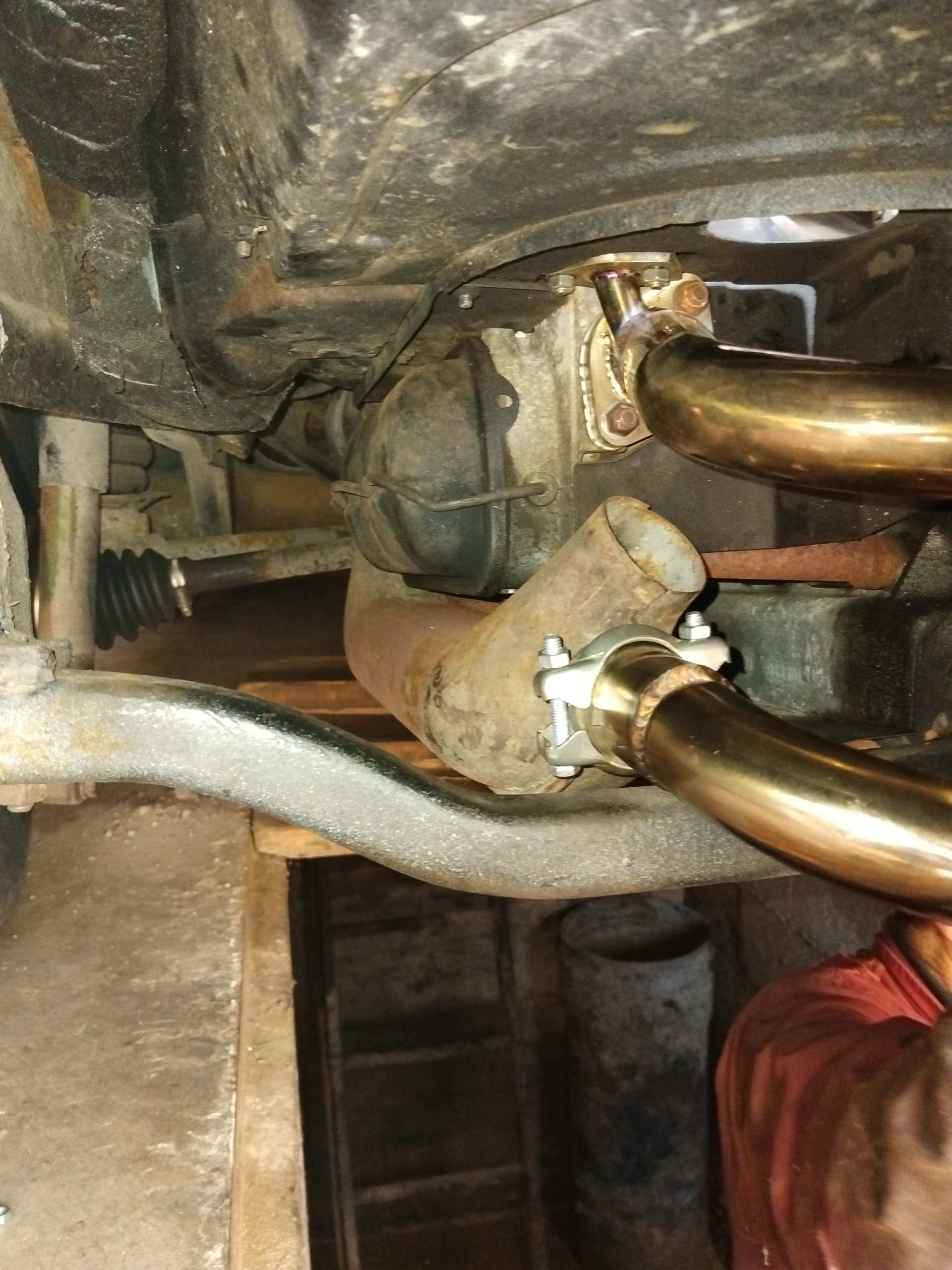

Boîte de chauffage ca craint ou pas?
Nous avons monté un 4en1 sur le combi…modele sans chauffage …on a condamné les sorties de la turbine par des bouchons…par contre nous avons laissé les boites de chauffages et non des J TUBES …
Ma question , est ce que cela est genant ou craignos pour le moteur ?

Alors j ai un 1600 double admi , carbu d origine…
Le 4 en 1 est avec rechauffeur , donc les pipes sont branchées…nous avons seulement laissé les boites de chauffages …sans les changer par des J TUBES…donc oui je n ai plus de chauffage dans le combi …et j ai bien condamné les sorties d air de la turbine…ma question c est juste est ce que laisser les boites de chauffages pour liaison entre culasse et échappement ca crains ou pas ?

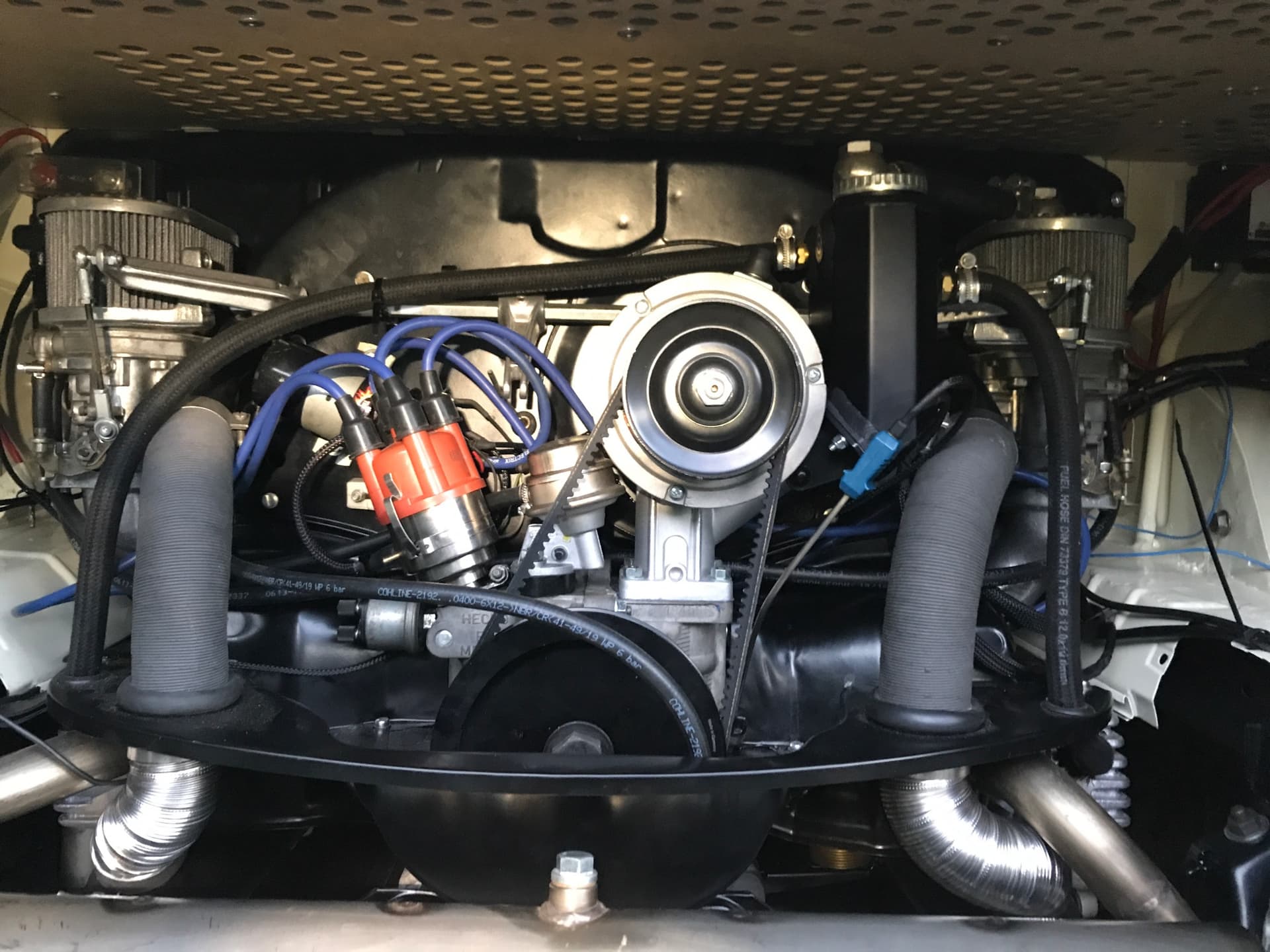

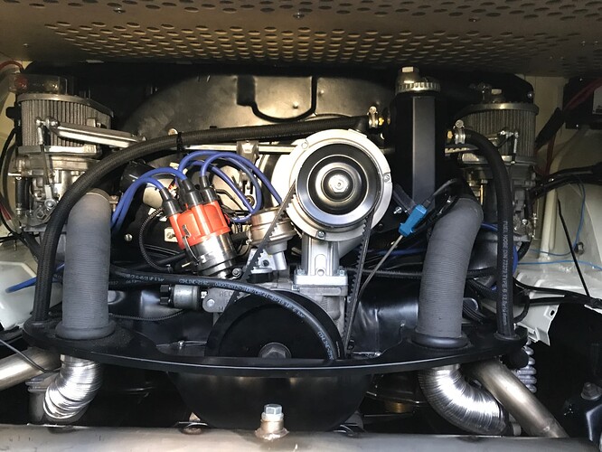

Apres je vois pas ce qui t’empêche de relier les boites de chauffe à la turbine en faisant une rallonge entre le tube carton et la boite. Au moins ça ventile tes boites, et en plus tu gardes l’option d’avoir du chauffage qui peut parfois dépanner même chez ceux qui disent ne rouler que l’été.
Sur mon combi j’ai bricolé ça avec de la gaine de turbine alu. Sinon tu as CSP qui en vend un tout prêt :
Pour illustrer !

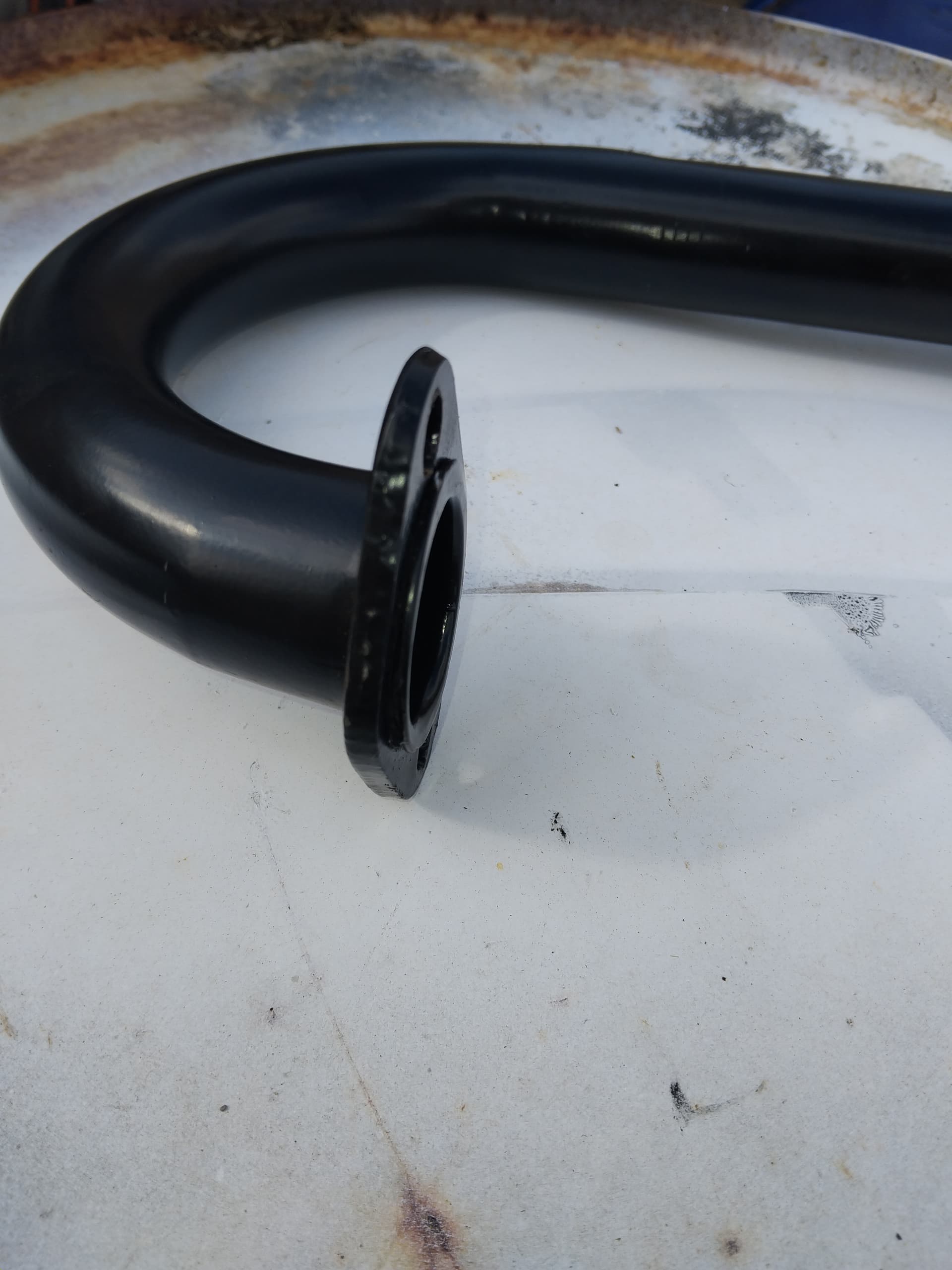

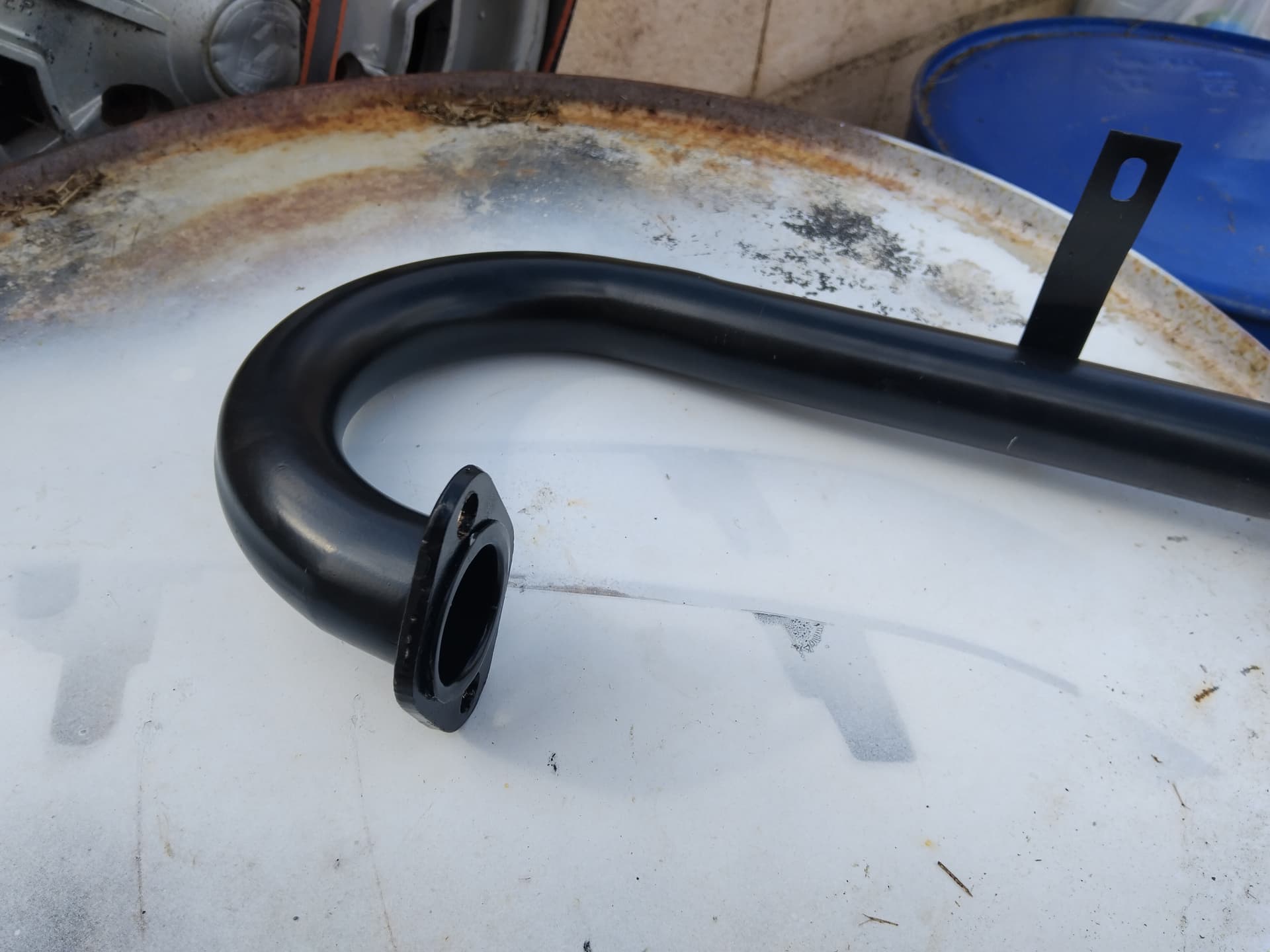

Est ce normal ?
Aucun chanfrein sur la bride , le tube depasse…on ne peux pas monter ca comme ca meme avec un joint
Franchement garde tes boites de chauffage et remets les en service. Là, ton second souci c’est que l’air de refroidissement va s’échapper par le côté car l’espace entre les J-tubes et les tôles de guidage de l’air va être monumental. Les moteurs « industriels » VW ont des tôles spécifiques.
