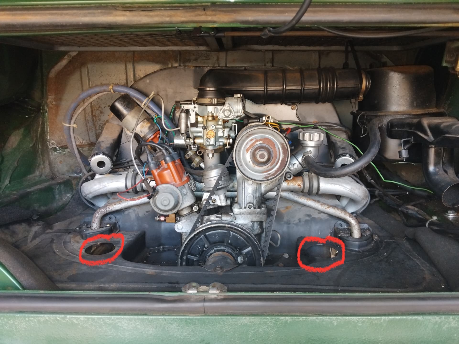

Boîte de chauffage ca craint ou pas?
Je l’ai pas vu chez Slide qui vend un paquet de leurs produits, peut être les appeler ?
Sinon perso je mettrai un bout de gaine alu depuis la turbine jusqu’à la boite de chauffe, ça va te couter 10 balles car vu que tu pars quand même pour 1500km…
Par contre tu devrais boucher ces deux trous, c’est par là que ta turbine va aspirer l’air chaud sous la tôle au lieu de l’air frais qui vient des ouïes
et bloque les clapets des boites de chauffage en position ouvert, ça brassera un peu naturellement avec le vent relatif du véhicule.

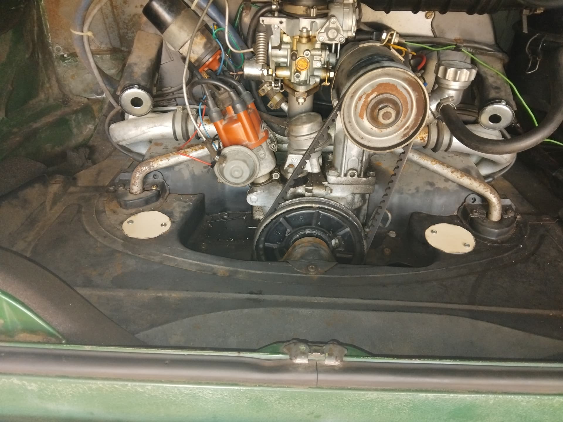

Pour le moment j ai bouché les trous de la tole moteur…fais des trous de 18 mm dans les bouchons…
J ai passé commande de flexibles alu en 50 de diamètre pour rebrancher les boites de chauffage…je ne sais pss si je les aurai a temps..
On verra bien …
