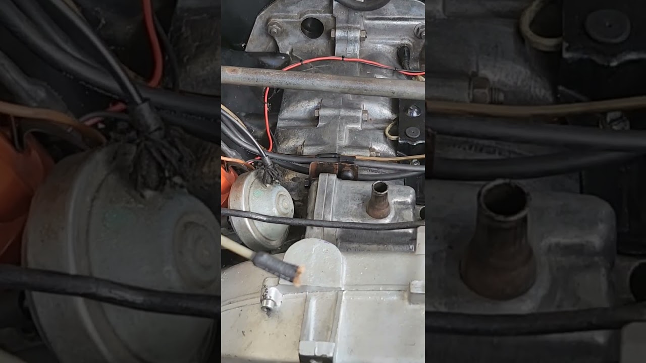

Voici le lien de la vidéo https://youtube.com/shorts/DFTZk6vaZPw?si=CaBbjqgBf7GkfybM
  1. il faudrait filmer la zone d’où vient la fuite d’huile
  2. il fait vraiment un sale claquement, le voyant d’huile s’éteint normalement dès les premiers tours au ralenti?
Poussoirs désamorcés pour le tictic aigu.
Début de bielle probable pour le bruit plus grave et sourd.

Tout le moteur a était restauré durant de nombreux mois, vendredi nous allons passé le ct et sur la route la 1ere a eu dû mal a passer et d un coup la pression est montée a 6b et une grosse tâche d huile. Arrivé a la maison moteur éteint plus rien ne coule. Nous utilisons de l huile 20w50.
Il y a un bruit métallique au niveau cylindre numero 3.

« Moteur restauré » faudrait voir ce que ça veut dire, mais si tout est neuf alors de la 20w50 c’est élevé.
Mais y’a visiblement un souci vu le son.

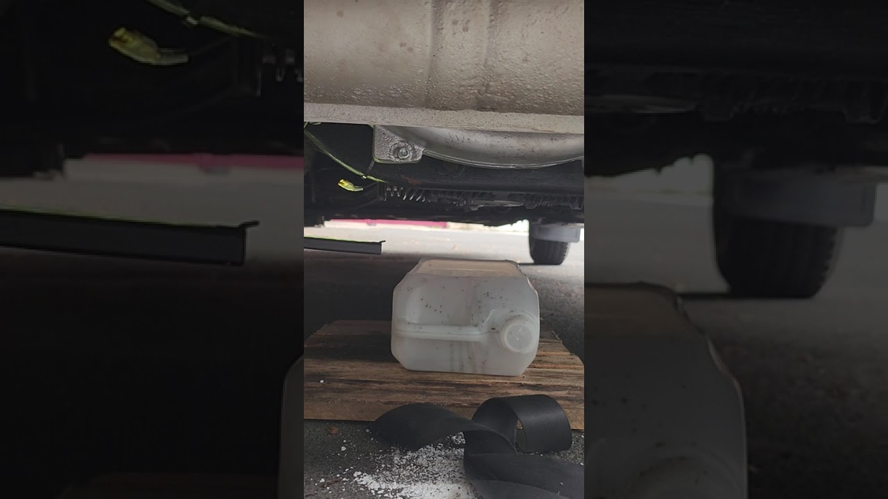

Nous avons remis en route notre popo pour vous filmer la fuite. Hors celui ci ne coule plus. Il coule que lorsque nous roulons et le moteur et sous pression.

Sur la deuxieme vidéo le cache des culbuteurs a était enlevé.

Désolé mais vu le cognement, il faut de toute urgence arrêter de le faire tourner et faire inspecter par qqun qui s’y connaît. Mécanicien en Visio c’est compliqué
Sur la première vidéo (et seule visible), on voit le bidon sous le filtre à huile: c’est par là que ça fuit?
Le niveau d’huile reste bon?

Nous venons de faire la vidange du moteur, pas de limaille, et niveau correct. Nous l avons également fait le niveau de la boîte a vitesse et tout est bon.

Oui une petite fuite etait au niveau du filtre et nous l avons resserre.

Je serais de l’avis de Senio Canardo. Je n’oserais plus faire tourner le moteur avec un tel bruit. Peut être la video est trompeuse mais dans le doute…
