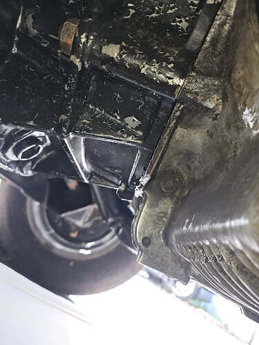

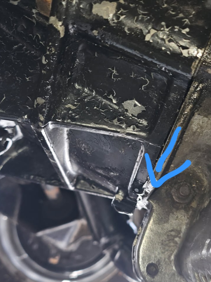

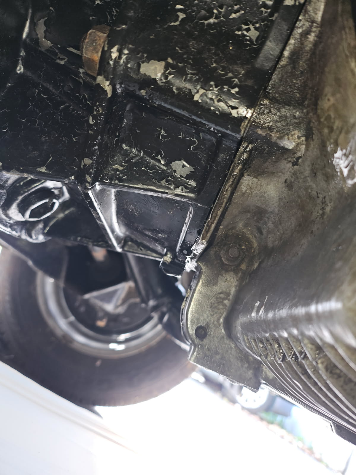

Et une photo de la fuite d huile.

Sur la photo il n’y a pas l’ombre d’une goutte d’huile ! Je rejoins mes camarades, difficile de prodiguer le moindre conseil :sweat_smile:

C’est la jonction boite/moteur non?
Si c’est bien ça, il y a des chances que ce soit soit le joint spy de vilebrequin, soit celui de queue de boite, dans tous les cas il faut descendre le moteur et séparer la boite. l’huile de boite a une odeur particulière, différente de l’huile moteur; mais de toutes façons, quand on en est au point d’avoir désaccouplé moteur et boîte, on change par précaution le joint spy moteur systématiquement.
Il faudrait qu’un habitué jette un œil sur ton moteur, parce qu’avec si peu de photos et d’infos, on ne va pas pouvoir t’avancer.
