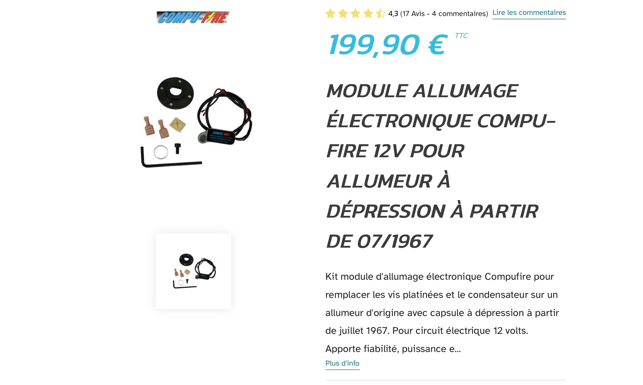

Tu peux commencer par enlever le boitier pour l’inspecter. Pour l’allumage, on dirait un vrai Bosch donc à garder. Et si tu veux de l’électronique, tu mets un module genre Compufire dedans - et tu gardes les vis platinées et le condensateur à bord, au cas où le module grille, ce qui peut arriver.

Oui y’a pas de raison, c’est juste le jour où tu dois changer les vis platinées, vu que c’est dur de trouver de la qualité, ça vaut le coup de mettre un module électronique. Ou alors c’est Noël et tu offres un allumeur 123 à ton combi.

Il te faut un modèle pour allumeur à dépression.
@westyfleur a déjà répondu, mais pour détailler, le mieux dans ton cas c’est de mettre un module électronique à l’intérieur de ton allumeur qui est un Bosch d’origine (enfin on dirait). Changer l’allumeur complet c’est pas la bonne idée car la quasi totalité de ce qu’on trouve, c’est de la daube chinoise - sauf à partir sur un 123 Ignition (ou CSP mais c’est la même chose avec leur logo dessus). Donc module, ou reste en vis platinées en attendant qu’elles soient mortes !
Sur le même moteur que toi j’ai installé ce module d’allumeur, 50 000km depuis sans jamais retoucher quoique ce soit! Hyper fiable! Par contre si tu souhaites le changer, je te conseille vraiment de tout remettre à neuf la partie allumage. C’est à dire faisceau, bougie, doigts et tête d’allumeur et la bobine :blush:

Compufire ou Pertronix, les deux seuls modules qui valent la peine. Par contre les prix ça a explosé, ça coutait sous les 100 balles y’a encore pas si longtemps !
