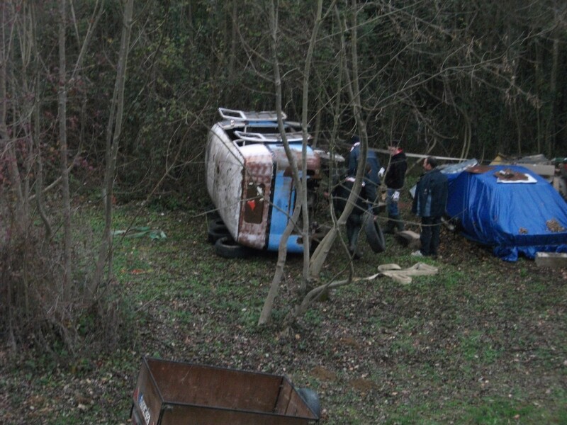

Oui je viens de lui envoyer un message mais je pense qu’il est un peu loin
D’ailleurs je cherche une banquette avant moi, au cas ou, apres c’est pas urgent il roulera pas demain
Il faut que j’aille me chercher des bras pour le mettre delicatement sur le coté pour changer les poutres qui sont pourries, ça va etre le premier boulot

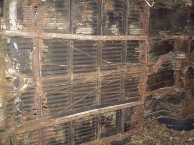

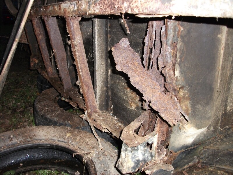

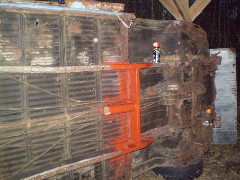

Donc voici l’avancement recent du combi, il a été couché démonté et sablé dessous, les traverses dans le sens de la longueur sont dans l’ensemble assez bonnes, mais celles dans le sens de la largeur sont pourries, voire disparues après sablage
Pas grave
Allez quelques photos
Oui pour les traverses en biais, elles ont été rajoutées, surement pour fixer les toles qu’il y avait sur le dessous, ces enormes nids a rats et rouilles
Du coup, plus qu’a dégager tout ce qui n’a pas ça place et remettre du bon
Par contre, pour le sablage, j’ai pas de matos me permettant de depasser une pression de 8 bars continus en sablage, ce qui est deja très bien, mais ça ne me suffit pas pour cette merde de blaxon.
Donc y-a t’il une astuce efficace pour le degager, parce-que a la perceuse ça l’encrasse…
j’ai entendu dire qu’au gasoil (avec un pinceau) on avait de bon résultats (faut faire plusieurs passages quand même )
(en tout cas, ça ne coute pas grand chose de tester cette méthode )

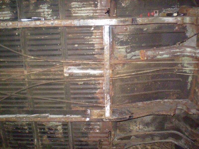

Sinon, hier j’ai commencé a découper pour enlever les parties a remplacer au niveau des traverses.
Voila une fois que les traverses pourries sont retirées, tout de suite ça fait plus vide

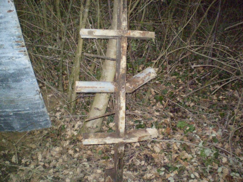

Et aujourd’hui j’ai récupéré les traverses du donneur d’organe qui étaient toute belle, à un endroit il y avait meme la peinture qui brillait encore
Par contre les supports de crics sont dégagés et seront remplacés ultérieurement.
Ensuite on nettoie, on ajuste, on ré-ajuste… et me voila en à placer à blanc la pièce de rechange.
Et maintenant le gateau
La soudure , avec de beaux cordons invisibles après nettoyage et meulage. Y’a pas à dire mais avec le gaz, c’est vraiment top et le boulot est bien mieux réussi.

jolie boulot mais t’as pas eu peur de t’attaquer au chassis sans renfort??

ben non j’ai pas eu peur de m’y attaquer sans renforts, surtout qu’il est couché sur le coté donc il n’a plus trop de contraintes a ce niveau là, et puis malgré son état la caisse se tiens bien car quand je l’avait acheté, pour le charger sur la remorque les gars me l’ont levé par le toit … et ça a tenu…
Après le châssis n’est resté coupé comme ça que 24h, c’est sur qu’il faudrait pas s’amuser a le laisser trop longtemps tel quel.

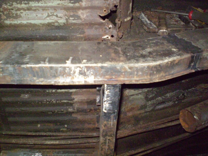

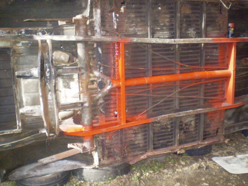

Salut, donc quelques photos de ce qui a été fait le matin du 31,
après l’avant je suis passé a la traverse arrière qui était bien mûre aussi
Donc je commence par retirer tout ce qui est pourri pour éliminer la partie malade
Un peu de chance car le coté passager est nickel donc rien a sortir, par contre coté conducteur, un peu plus a enlever.
Dessous on peut voir la partie prélevée sur le donneur.
Ensuite une fois que tout est ajusté, il a fallu remettre le tuyau de chauffage qui au passage a été réparé car percé et déformé.
Et c’est parti pour une petite séance de soudure
Et voila pour cette partie.
Donc petit coup de peinture pour protéger un petit peu tout ça.
