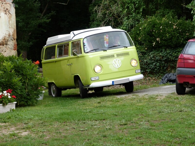

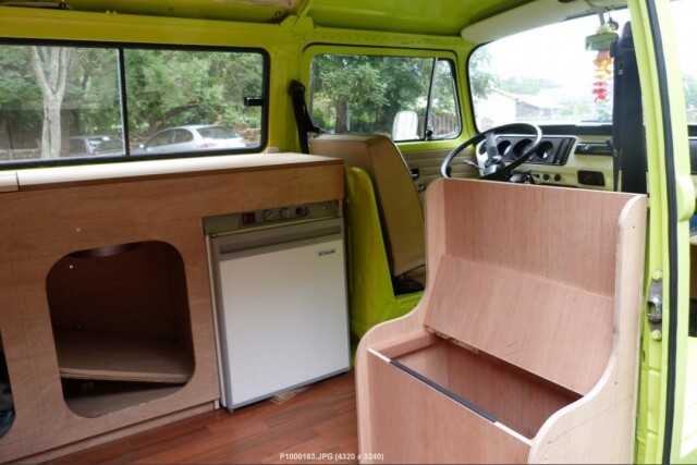

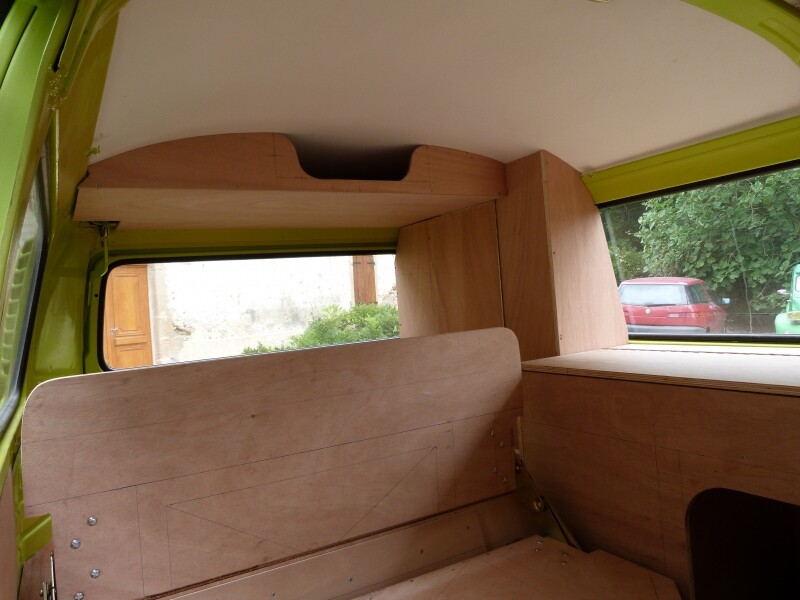

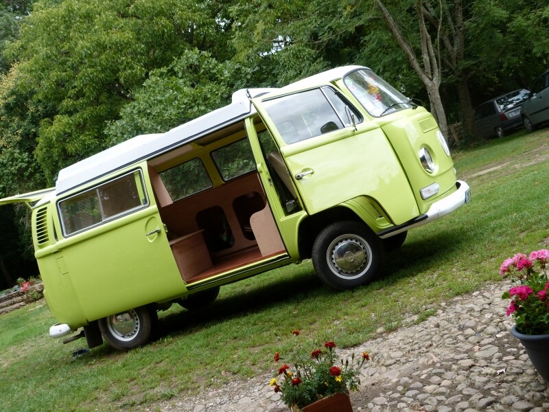

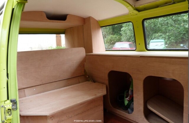

Salut, meme si rien de recent, je profite d’avoir un peu de temps pour poster quelques photos de l’interieur, auquel il reste à faire le placage.
et puis le voilà en train de faire le beau ![]()

Salut Benji,
Pourquoi tu a découpé les angles de l’assise
Et tu veux bien me faire une photo des « renforts » que tu as mis sous les planches du clic-clac ![]()
salut
alors les assises sont coupées pour pouvoir assez ouvrir la porte du placard, et la deuxieme donc dans un esprit de symetrie.
En plus j’aime bien le coté esthetique, ça affine un peu l’ensemble ![]()
Pour les renforts de dessous j’ai pas de photos, je peux essayer d’en faire, mais il y a 2 morceaux de chevrons (travaillé vernis et tout quand meme
En position allongé, il y en a un qui appui sur la ‹ façade › du clic clac, et l’autre sur l’extremité de l’assise de façon à renforcer la jonction assise dossier une fois allongé ; celui-ci sert d’ailleur à renforcer l’assise lorsqu’il y a des passagers.
Et sans géner, je peux te dire que c’est gaillard, tu peux y agrandir la famille en toute sérénité, sans avoir peur de tout péter
