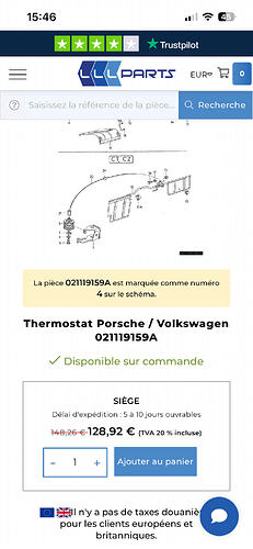

Ha la vache! Pierrox avait raison, prix Porsche!
Effectivement! ca faisait un moment que je n’avais pas eu à chercher cette pièce!
référence “021 119 159 A” dispo chez Rose passion pour 240€ tout de même!
Je suis aussi tombé sur un article intéressant: VW Baywindow Bus - Thermostats Explained
Il est bien moins chez Awesome Powdercoat.

Un peu moins cher en uk et annoncé sans taxes

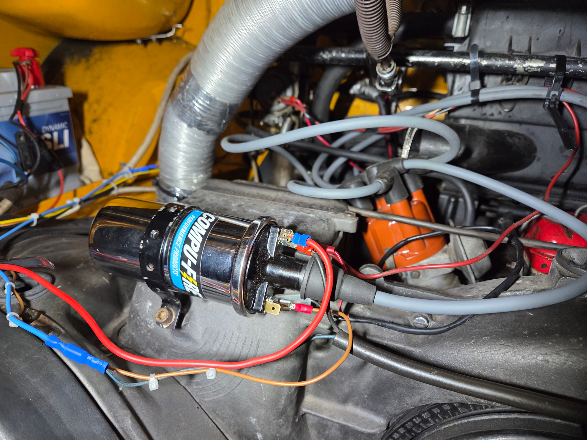

Peut tu nous faire quelques photos de l’ensemble carburateurs et allumeur stp?
Histoire de se faire une idée du montage…

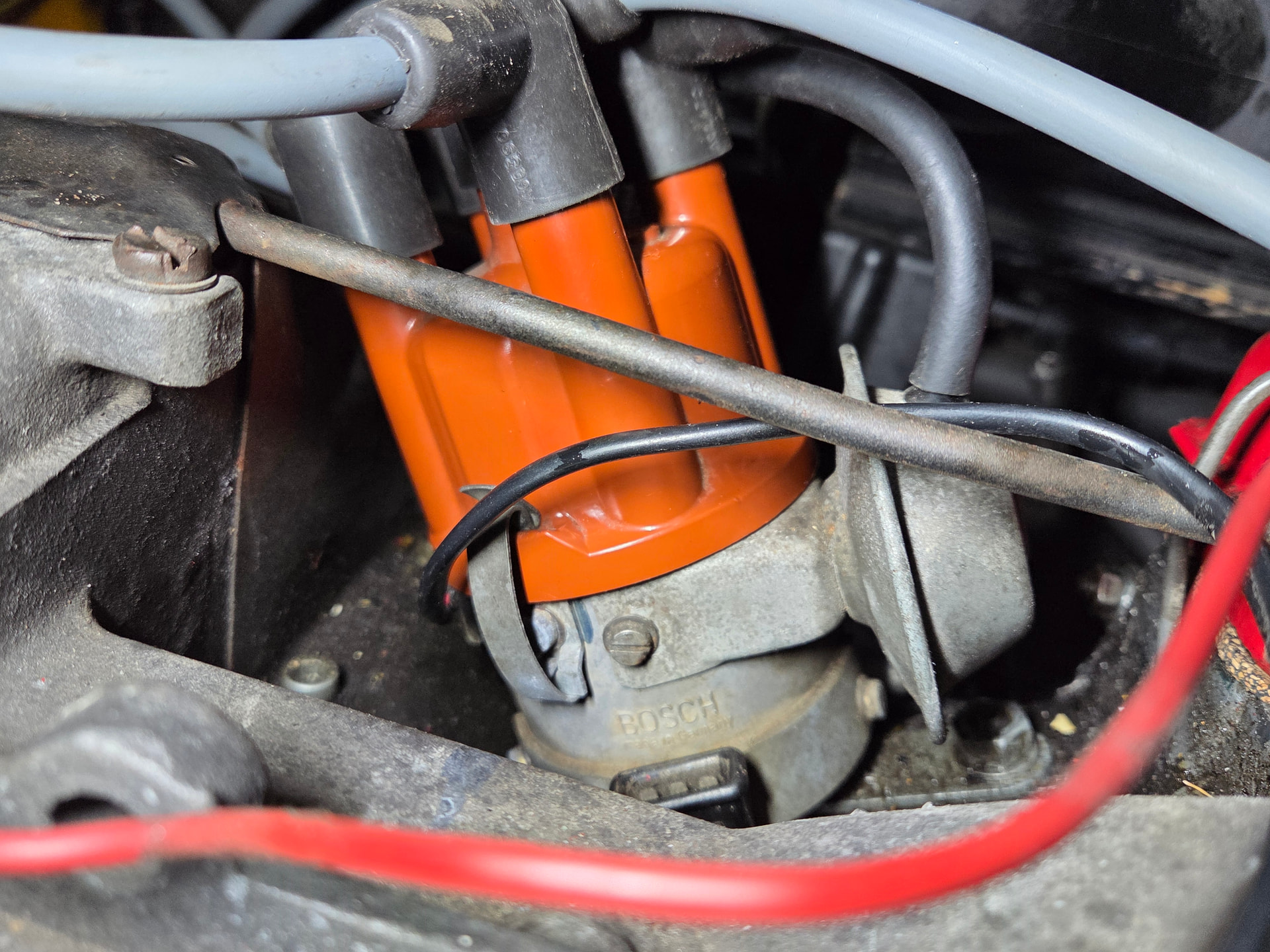

Tu peux faire une photo (ou le noter) du modèle de l’allumeur ? Ça doit être de l’autre côté, une longue suite de numéros chez Bosch.
C’est bizarre parce que la prise noire à l’embase, on dirait celle d’un allumeur électronique plus récent. Mais c’est juste pour être sûr du modèle que tu as.
C’est l’´allumeur d’origine! Les prises noir à l’embase dont tu parles, ce sont les infos pour l’injection du w!

Ca sent le bricolage cette affaire…
Un hybride d’origine avec un module compufire?
Peut être efficace, mais fonctionnement et réglage à contrôler.
Ca ressemblait bien au modèle sur mon T3, un Bosch électronique dont la prise latérale est bien ressemblante.
Visiblement l’avance centrifuge marche pas vu que @Jphild nous disait qu’en débranchant la dépression, l’avance ne varie pas. Comment tu as fait tes mesures ?

Non elle ne fonctionne pas je pense que je vais le demonter et l’ouvrir
Oui il y a un module dedans
La dépression fait bien varier l’avance mais si on la debranche rien ne bouge qq soit le régime.
Maselottes coincées ?
