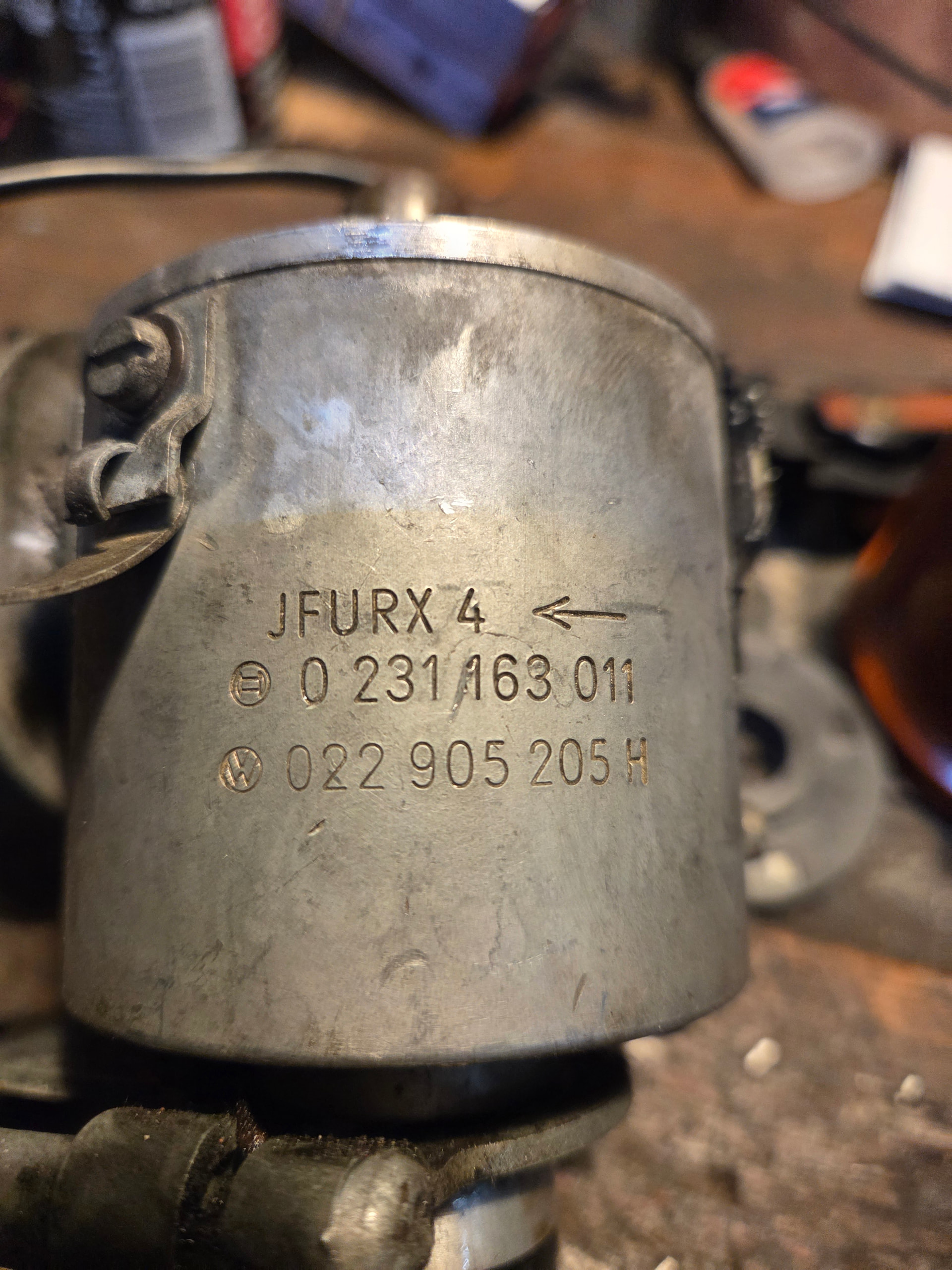

Voila le fautif
Les masselottes étaient grippées.
Et un des ressorts abîmés. Ca se trouve en pièces détachées ?
Trouver les ressorts en pièce détachée, j’ai un doute.
Cela dit avec le montage hybride injection/carburateur de ton moteur tu ne peux pas te référer à une documentation spécifique. Tu vas devoir tâtonner.

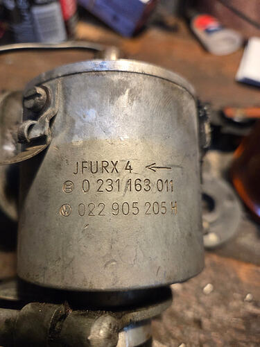

Ta a taper la référence de l’allumer sur le net pour connaître ses caractéristiques ?

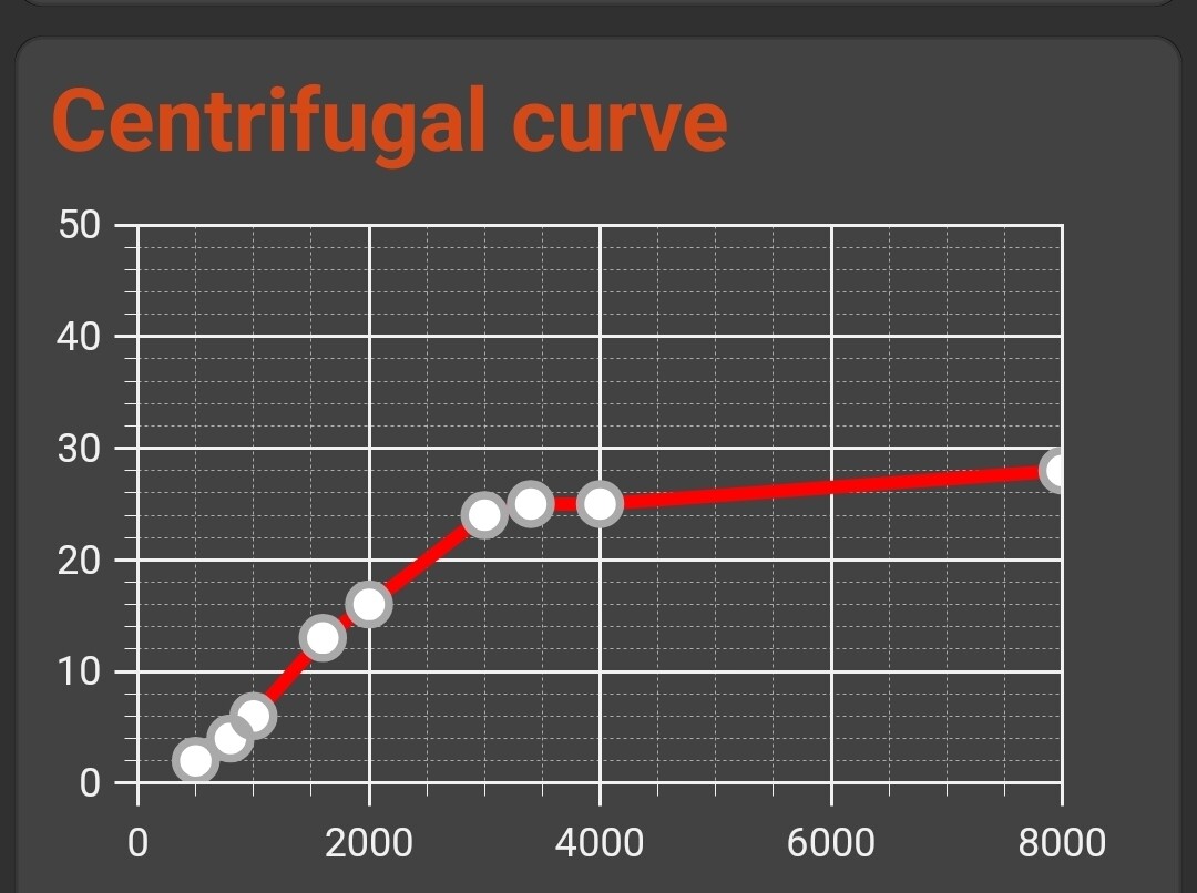

Le plus simple c’est de se calquer sur une courbe de VW, le plus long c’est de régler l’avance supplémentaire de dépression. Y’a un sujet sur cette procédure sur le forum, j’avais décrit ma méthode.
Edit : tu as de la lecture ici :
Ça y est c est installé j’ai mis ta courbe de base.
Premier essai sur route, rien à déclarer pour l’instant.
A voir pour afiner tout ça en roulage.
Nickel, par contre effectivement tu peux la simplifier car elle a beaucoup de points qui servent à rien. De 9 tu peux passer à 5 ou 6 facilement.
Tu as fait la courbe de l’avance « dépression » ? C’est celle qui prend du temps à faire.
Jai laissé celle base pour l’instant. Il faut que je relise à tete reposée ta méthode.
