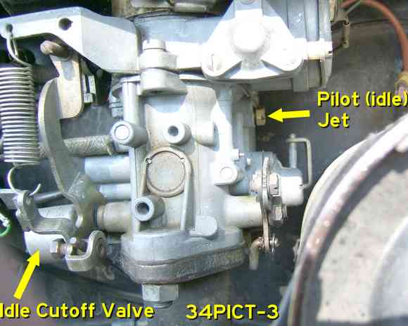

Le gicleur de ralenti se trouve de l’autre côté du carburateur, côté droit si on regarde depuis l’arrière du bus donc, il est en laiton et s’enlève avec une petite clé à pipe. En faisant attention de bien débrancher la batterie avant, car juste à côté il y a un gros fil en 12v qui n’attend que de faire un bel arc électrique.
Gicleur de ralenti (pilot jet en anglais) :
Le gicleur principal est dans le carbu.
