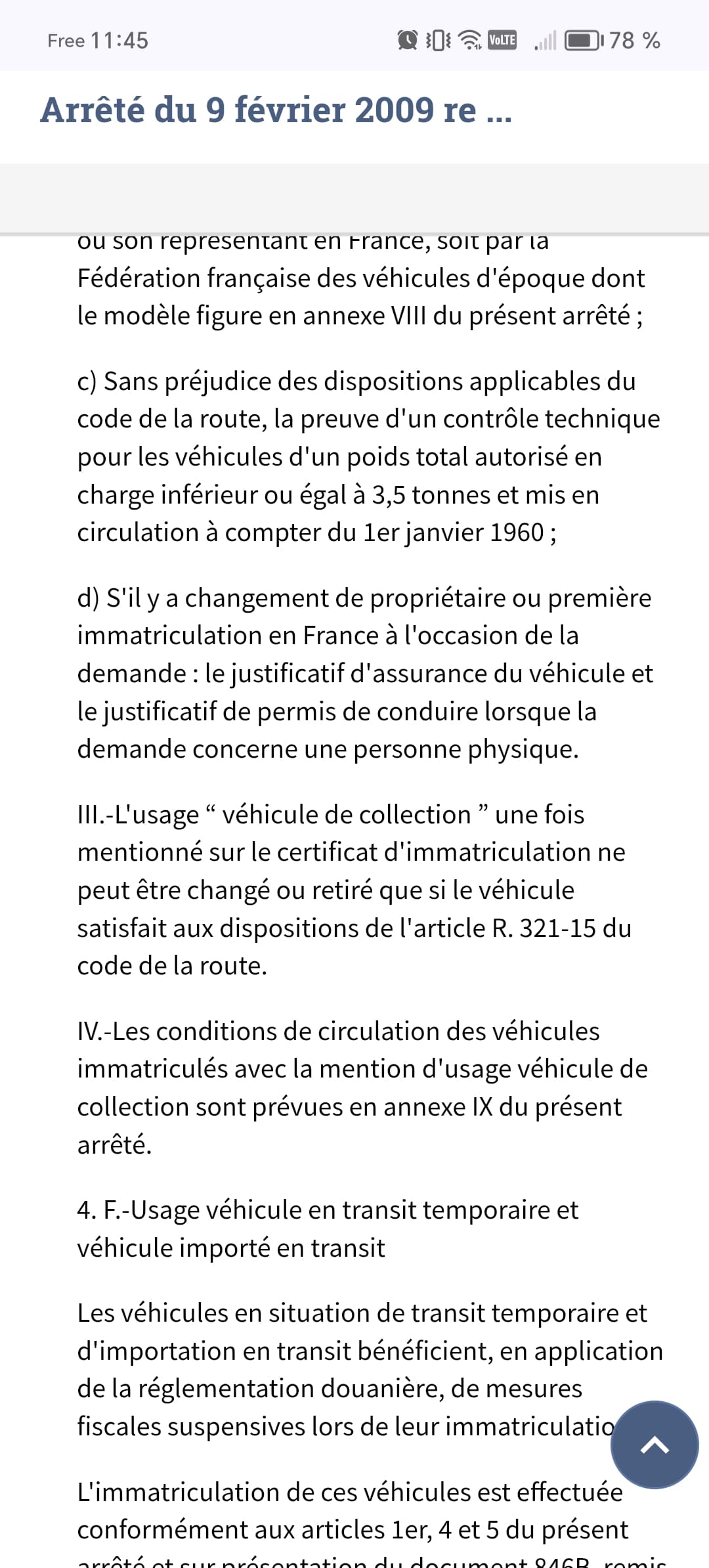

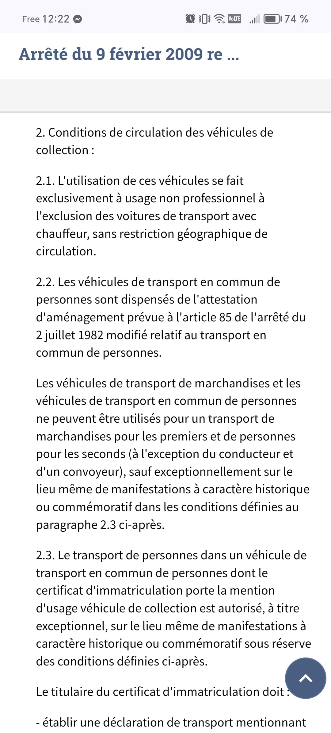

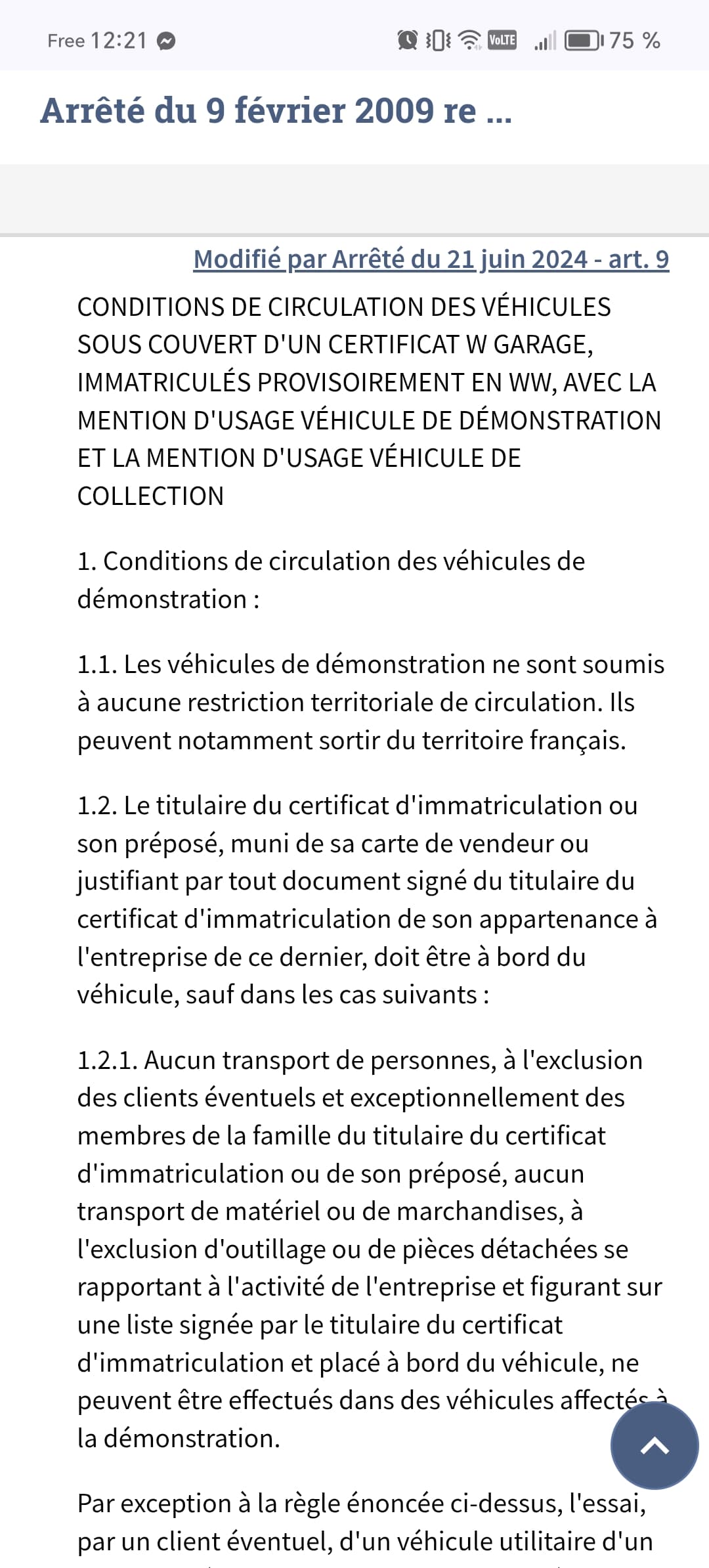

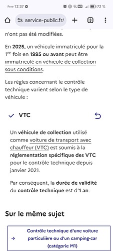

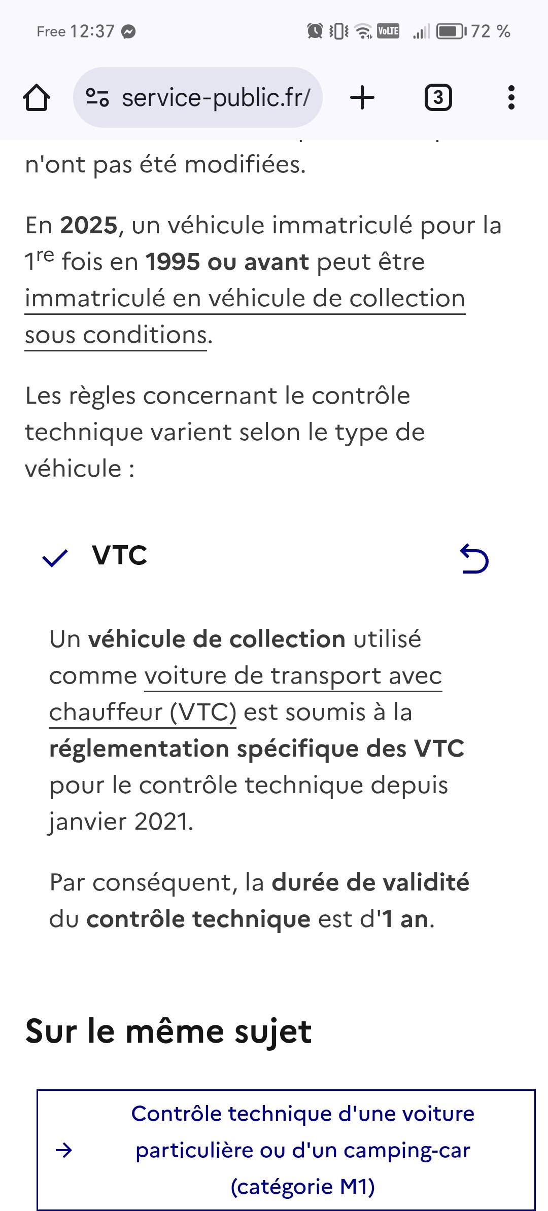

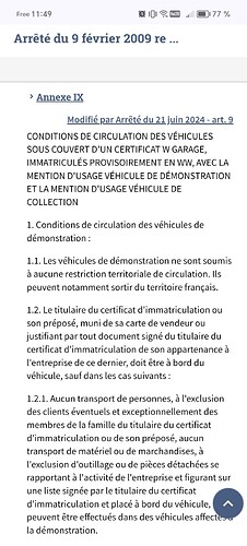

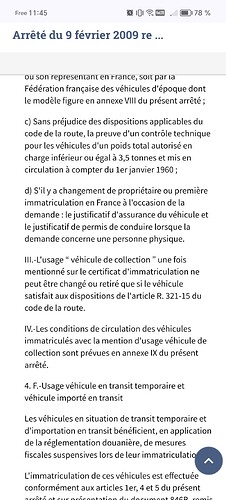

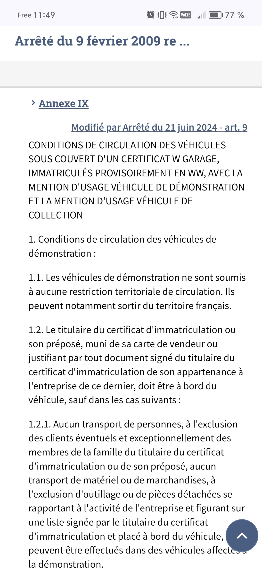

La loi interdit strictement de faire du business avec un véhicule collection. Il est donc interdit de louer des véhicules en carte grise collection.
C’est l’usage ‹  › professionnel ‹  › qui est interdit, ce que dans la suite de mon message et les pièces jointes provenant de sources de l’état est assez paradoxal.
Utiliser une véhicule de collection dans un parc professionnel de location est effectivement interdit.
Toutefois un particulier qui louerait occasionnellement son véhicule peut le faire tant que l’on ne dénote pas un volume professionnel mais d’usage occasionnel à condition d’être effectivement bien assuré.
Altima, société d’assurance valide en amont les cartes grise avant tout établissement de contrat, et valide la location en CGC ou CGN, allant jusqu’à préciser qu’il n’existe ni précision, ni sanction, ni jurisprudence concernant cette pratique (hors usage pro).

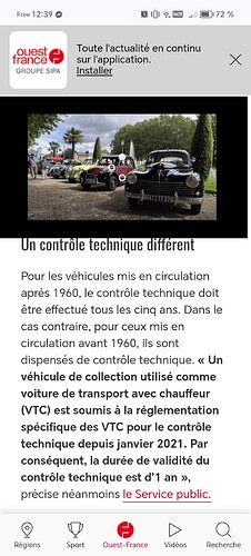

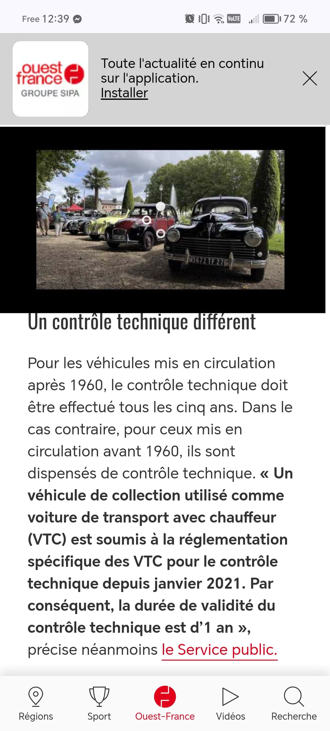

Et c’est là que ça se complique, puisque dans le cadre d’un VTC, nous pouvons louer un véhicule avec chauffeur sous réserve de passer au CT chaque année (source legifrance confirmé par ouest France).
Wedrivit, dans ces conditions générales de location et d’assurance précise en sans chauffeur, que le véhicule doit être detenteur d’une CGC ou devra être validé par son assureur.
Il existe donc dans les texte un vide juridique concernant l’économie participative et le fait de pouvoir louer son véhicule pour subvenir aux divers frais de celui ci, tout en leur permettant de rouler plus régulièrement.
