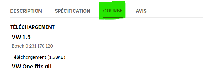

Avec la référence Bosch 0 231 168 005 donnée par @rvcamper, j’ai trouvé la courbe correspondante sur le site 123 ignition, je vous pose le lien pour ne pas devoir perdre de temps à chercher.
Voici le lien vers la page : (123/TUNE+ 4-R-V-V-IE (bluetooth), avec injection, remplace des distributeurs Bosch dans VW et Volvo)
Puis il faut aller dans l’onglet « Courbes » et descendre jusquà trouver le lien de téléchargement de la courbe correspondante

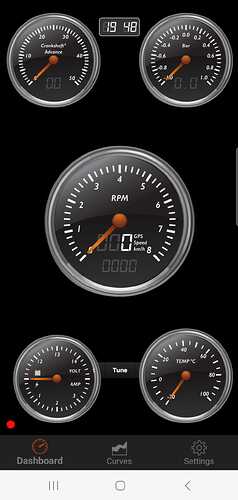

Concernant le 123 Ignition, il y a possibilité d’avoir, connaître des valeurs comme sur des manomètres :
Température moteur
Pression d’huile
Fonction compte tours et vitesse.
Est ce que vous avez exploité ces fonctions ?
Si oui, quels sont les retours ?
Et les branchements ?
Merci beaucoup pour vos retours ?

Salut, rien à brancher en plus, tout est pris sur l’allumeur.
Les valeurs me semblent cohérentes.
Perso, j’utilise un vieux portable qui est aimanté sur le tableau de bord et qui me sert donc de « centre de contrôle ».
Pratique mais peut-être pas indispensable pour ceux qui connaissent déjà les vieilles mécaniques.
Disons que ça rend nos vieux véhicules " connectés".
Peut-être inutile, donc indispensable ![]()
La pression c’est pas celle de l’huile…
ca semble être la pression relative de l’endroit où est prise la dépression de l’allumeur
La température, ça doit être celle de l’allumeur en lui même, non ?
Aucune idée pour la pression.
Pour la température, j’avais comparé avec un thermomètre lazer sous le bloc et ça correspond à peu près.
Disons que ça donne des ordres d’idée.
Si quelque chose d’anormal se passe, ça prévient que les valeurs ne sont pas « habituelles ».

Regarde le mano de pression sur la capture d’écran plus haut. Comment pourrait elle etre négative ?
Ca sera plutôt pour indiquer la charge moteur
En effet c’est à prendre en compte concernant les courbes, même si il y a beaucoup de documentation.
Qu’est ce que tu appelles la charge moteur ?
La température c’est celle dans l’allumeur, donc pas très intéressant. La pression, c’est cette dans l’admission - d’où les valeurs négatives car c’est de la dépression - à moins d’avoir un turbo…
Mais comme dit @Jim , à moins d’avoir un portable dédié, en général on fini par le laisser faire sa vie à cet allumeur. Donc un mano dédié à la pression et éventuellement un second pour la température sont quand même incontournables pour surveiller un engin de 50 ans.
