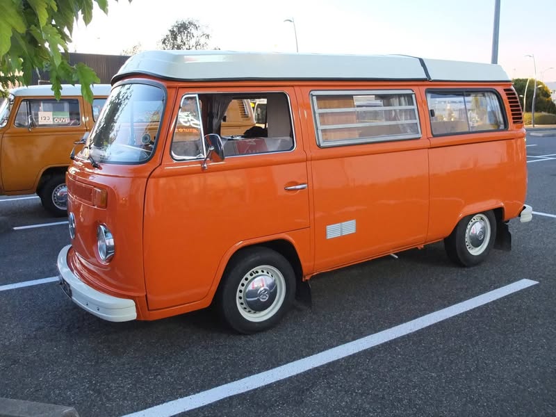

Du coup je me replonge dans le second T2B de 76 celui pour lequel j’ai mis la photo de la face avant :slight_smile:
