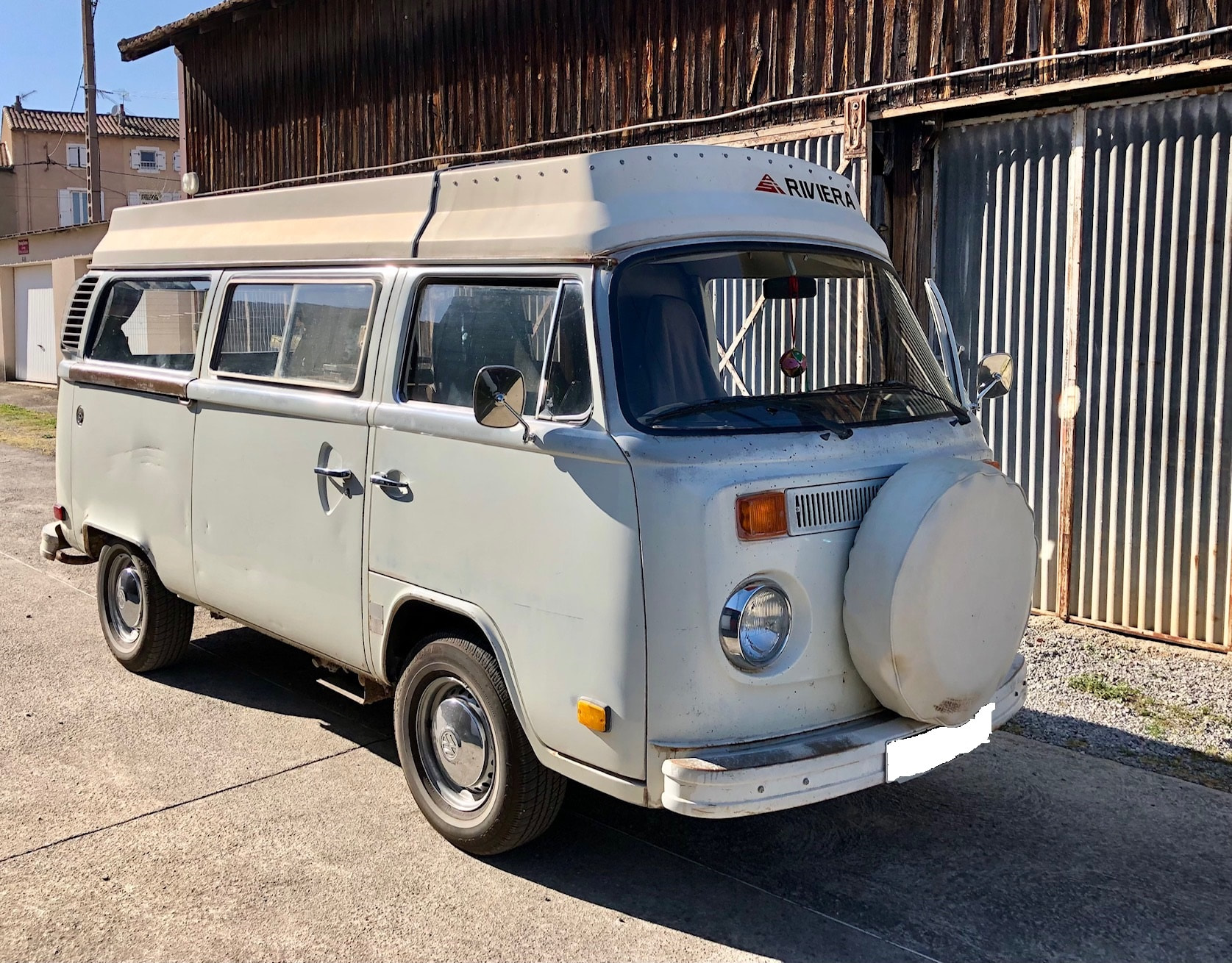

Et pour les T2, tu as un sympathique Riviera en vente sur le site.

Bonjour. Sur le forum il y a un Riviera à vendre. 26000 € . Prix honnête pour ce beau camper en bon état. On a quasiment le même en bleu. Le lit de toit avec sa moustiquaire ouverte tout le long est incroyable. Tu as l’impression de dormir dehors, à l’abri du soleil et de la pluie.

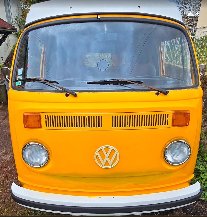

C’est effectivement un T2 Westfalia de 73 avec le moteur 1700 type 4 sans aucun point de rouille (vehicule en possession du proprio depuis 1975). Volkswagen Combi T2b de 1973 à vendre - utilitaire ancien de collection

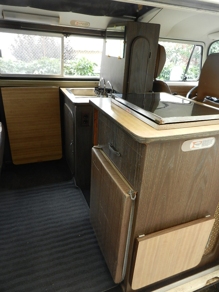

Mon second en vue est un T2 Westfalia Malaga de 76 avec lequel mon pote roule toutes les semaines sur lequel de gros travaux de restauration ont été réalisés avec factures et dossier complet depuis sa mise en circulation :
  • carrosserie peinture il y a quelques années
  • moteur 1600 haut moteur neuf en 1641
  • avec un seul carbu (neuf également),
  • échappement vintage speed
  • embrayage fait,
  • toile de toit neuve,
  • train avant complet neuf,
  • disques neuf,
  • etrier reconditionnés
  • le defaut reste sur la face avant, la baie est a reprendre et sous le logo VW enfoncement du à un choc avec la roue de secours il y a quelques années réparé mais le mastic craquelle et quelques petites cloques et la peinture du toit qui s’ecaille
  • rien de performant ailleurs que la baie
  • rien sur le CT non plus pour celui ci

J’ai un 73 et pourtant je trouve que c’est pas le meilleur choix… carrosserie de T2B mais toit et couchages de T2A, quelques autres détails de T2a (volant, loquets de porte, trappe à essence…). Le seul truc unique sur le 73, c’est un petit bourrelet de tôle en diagonale derrière le pare choc. Ça indique au passage que la face avant est d’origine.
Si tu as besoin de faire dormir 2 enfants en haut, il y a la solution lit continental qui est pas mal du tout.
Le truc chiant avec l’autre c’est que la face avant n’existe qu’en version brésilienne à ma connaissance, donc avec un rond de tôle plate au milieu pck au Brésil il n’y avait pas de logo en relief, le vw était juste peint. Et réapplanir une face qui a pris un choc c’est l’enfer avec bcp de mastic à la clé…

Concernant la face avant j’ai vu qu’il existe ca qui fréquemment ne semble pas très bien aligné mais ca semble coller avec le modèle sans la tole plate du logo Brésilien ?
https://www.mecatechnic.com/raccourci
Oui mais la seule que j’ai vue neuve livrée au magasin, tu avais l’impression que c’était du papier chiffonné puis raplati :scream:
:flushed_face::flushed_face: :weary_cat:
Le mecano specialiste AirCooled a cote de chez moi m’a confirmé qu’il avait possibilité d’avoir la face avant en tole epaisse mais beaucoup plus chers (aux alentours de 900€) je vais lui reposer la question… a voir en fonction de ce qu’il y a derriere ce mastic… Dans tous les cas je n’ai malheureusement pas la compétence pour le faire :wink:
