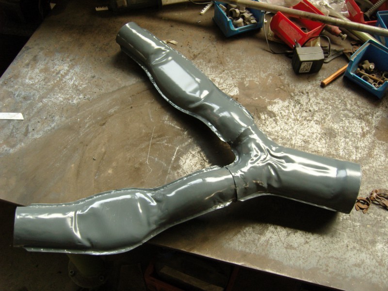

Salut, comme indiqué dans les annonces dans « Recherche de pièces », je recherche un moyen pour remplacer cette pièce.
j’ai retiré le Y sous le combi lors de sa remise en état, Il était tout pourris, j’ai même pas gardé un vestige tellement il en rester peu…
Du coup j’ai trouvé sa, sur un site allemand typ-17.de/product_info.php/i … 07-79.html sur les forums allemand ils disent que la qualité n’est pas la, voir même médiocre , donc pour 100 balles sans frais de port sa me botte moyen :open_mouth:
Quelqu’un a déjà réparé cette pièce, ou la peut-étre reproduit??? ou une solution?
Une photo de la repro
mon dieu quelle horreur :open_mouth: :open_mouth:
comment peuvent ils vendre ça, certes c’est dessous mais quand même
le mieux est de trouver quelqu’un qui découpe un bus et qui peut te récupérer le Y un coup de grattouille d’antirouille et l’affaire sera meilleur.
le seul hic est la découpe de l’angle plancher/compartiment pour passer l’ensemble
Du coup j’ai reformer un petit Y en tole ou j 'ai embrancher des tuyaus flexible en inox…
sa fonctionne :grin:
