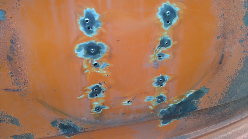

Ce week end c’etait redressage, rebouchage de trous, et réparation des 2 fissures de la face avant, !

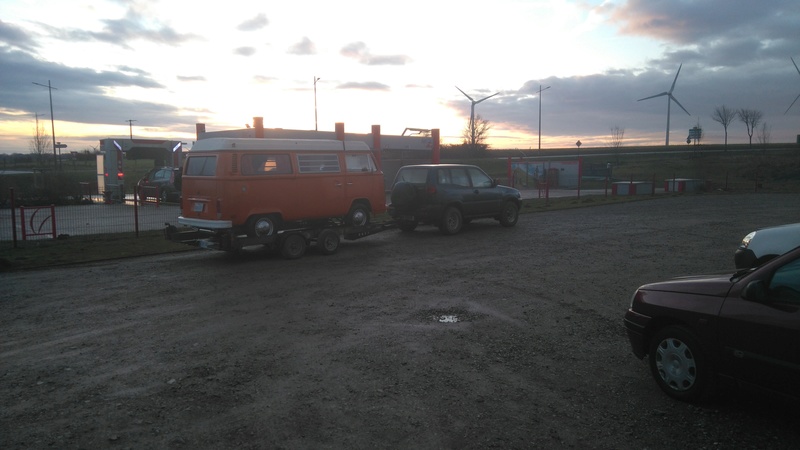

Après un petit tour en plateau, ( mon combi roule plus sur les plateaux que sur les routes :grin: ) pourvu qu’il n’y prenne pas trop gout, car j’espère bien que se sera la dernière fois :laughing:
Donc direction chez mon carrossier préféré, (il m’a gracieusement mis a disposition son tire clou ( c’est magique cette bestiole !!) . l’appareil était trop gros pour être ramené dans mon garage, donc on a déplacé le combi :grin:

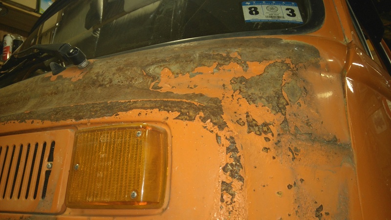

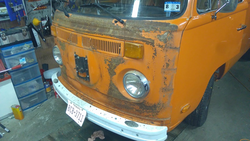

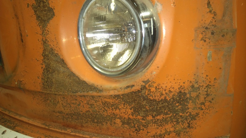

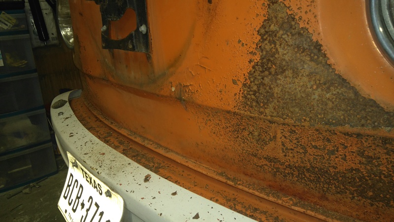

Je pense que l’ancien proprio n’était pas sur a 100% quand il a percé les 4 premiers trous , ( ou c’etait pas de l’eau qu’il buvait)… ou alors la fixation s’est cassé la gueule plusieurs fois, ce qui ne serait pas étonnant vu les petites vis qui maintenait l’ensemble :open_mouth: :open_mouth: :open_mouth:
on voit bien les 2 déchirures dans l’arrête en bas de la roue de secours …

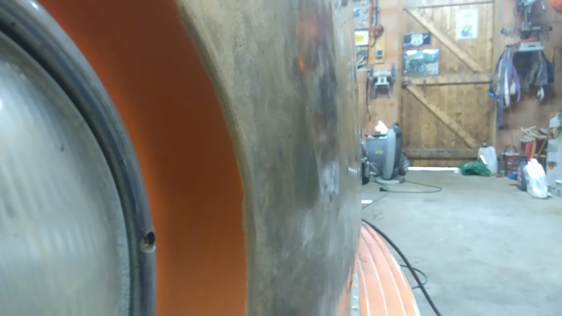

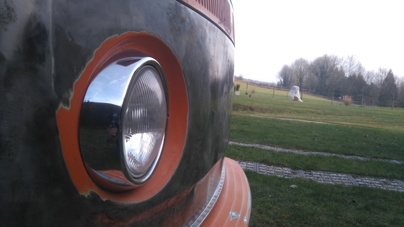

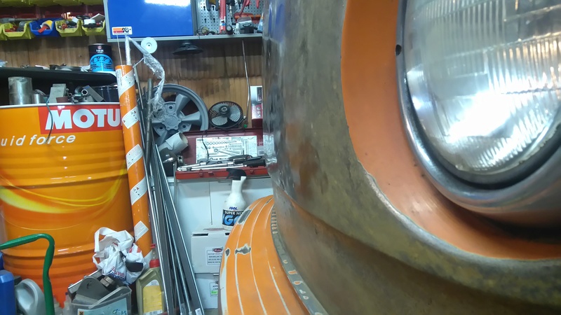

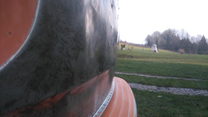

On voit bien que la face est bossé de partout, et surtout un gros renfoncement sur le bas … ( la tôle est plus costaud a ce niveau)

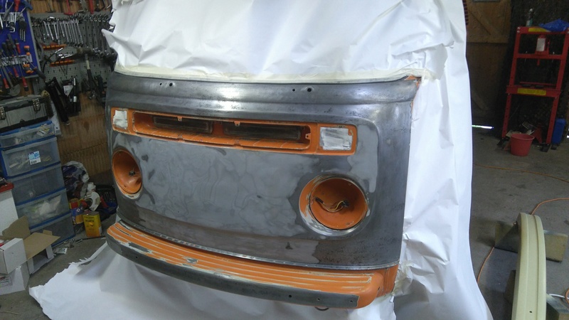

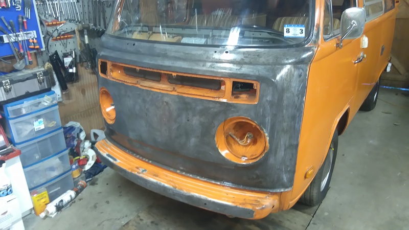

Droit comme un I
Après 2 bonnes heures a jouer du tire clou (c’etait ma première fois et avec les conseils du carrossier, j’ai réussi a avoir une face plane et redresser l’ensemble, bref nickel ! Et surtout elle est redevenu tendu quand on appui dessus ( car non seulement ça redresse mais comme ça chauffe on peut travailler la tole et la retreindre) , avant on aurait dit un chamalow quand on appuyait dessus …

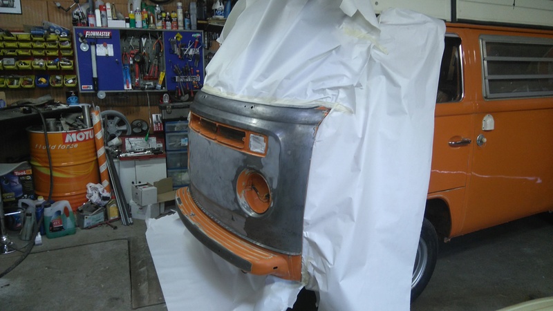

Voilà retour a la maison la face nickel
je l’ai traité au phosphatant pour le faire patienter, il me reste maintenant un léger mastic, et sera comme neuf !!
Par contre pour le rebouchage des trous, c’est a la maison que j’ai joué avec mon TIG pour des soudures propre sans rien déformer, j’arrivais a rien avec le mig du carrossier ( j’ai commencé la soudure amateur au tig, et j’ai jamais soudé au mig) …
je sais j’ai pas commencé par le plus facile :laughing: , mais les soudures ont franchement rien a voir !

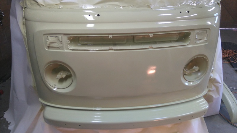

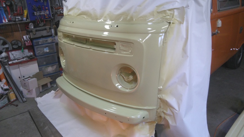

Après des heures a mastiquer ,poncer, mastiquer ,poncer, la mise en apprêt epoxy fait du bien, et surtout me permet de protéger mon travail, et continuer l’encadrement haut du pare brise et sa dépose tranquillement…
j’aurai jamais imaginé, passer autant de temps sur cette face avant !!! :astonished:

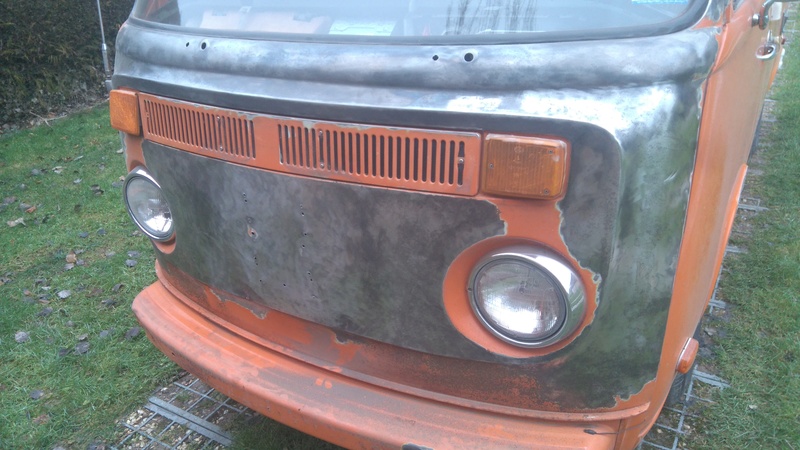

Tu as enlevé le pare-brise ou pas ? C’est dur à dire sur les photos.
C’est le « bra » qui a fait ces dégats ? C’est paradoxal pour un accessoire sensé protéger ta face avant !
c’est idéal pour stocker l’humidité plusieurs jours à la moindre pluie, alors que sans, l’eau s’évapore en quelques heures…c’est aussi vicieux que le blackson.
Le pare brise et encore en place, mais il y’a pas de rouille derrière, donc le haut ça va aller vite, j’ai pas déposé le pare brise tout de suite pour éviter d’avoir trop de poussière qui rentre…
Je pense que le bras de capot est la cause… Ça devait chauffer derrière, la peinture s’est écailler, donc plus de protection …

Oui c’est mieux sans le pare-brise pour éviter que la peinture ne s’arrête au niveau du joint caoutchouc, ce qui n’est pas joli et souvent la peinture fini par peler à cet endroit.
