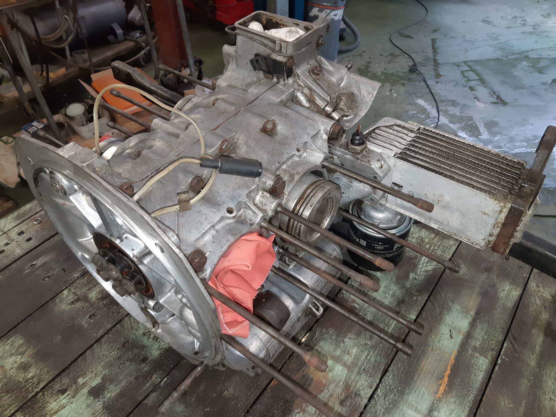

Cette après-midi, dépose moteur+BV pour rénover son compartiment, le réservoir, les carburateurs et vérifier l’état du disque d’embrayage.
Le moteur et le réservoir sont déposés.
Au programme :
  • Curage/peinture du compartiment arrière
  • Traitement du réservoir et remplacement des durites.
  • Nettoyage du moteur, contrôle pression des cylindres, contrôle des points propices aux fuites d’huile, rénovation des périphériques, mise en peinture des tôles.
  • nettoyage de la boite de vitesse, contrôle du disque d’embrayage.
COMPARTIMENT
A présent propre et dégraissé, prochain étape : traitement des points de corrosion de surface après grattage.
MOTEUR
Les tôles, la turbine et son carter déposés et les cylindres sont nettoyés. Ce n’est pas un luxe, les ailettes étaient un peu obstruées sur un cylindre et il y avait de la crasse partout.
La partie filtre et radiateur d’huile est sèche, peut-être un joint à changer pour la goulotte de remplissage d’huile.
Il faut que je vérifie si le carter de turbine peut rentrer dans un sableuse disponible dans un autre atelier.
Nous allons rassembler le nécessaire pour réaliser la finition des tôles moteur en epoxy thermodurcissable.
ALTERNATEUR
C’est un alternateur d’origine, le roulement est à remplacer.
RESERVOIR
je pense le traiter epoxy après un traitement de la corrosion de surface. La tôle de blindage est repeinte en Hammerite grise.
CARBURATEUR
Nous avons du jouer des réglages cet été pour profiter de nos vacances. Verdict: les joints étaient rentrés et laissés une prise d’air ! Après mise à nu ils ont pris plusieurs bains aux ultrasons. Les nouveaux joints, plus résistants, sont en cour de préparation pour le remontage.
BOITE DE VITESSE
La vidange d’huile avait été effectuée en Juin dernier. Elle est à présent dégraissé. L’ embrayage et la cloche montraient de légères éclaboussures grasses. Le disque est presque neuf.

Pour les tôles, plusieurs bains dans avec un bon dégraissant moteur et de l’eau à ébullition grâce à un stérilisateur. Pour le moteur j’ai aussi appliqué au pinceau du dégraissant frein (nous avons une bombe sans gaz)
Les mesures de pression des cylindres confirment la consommation d’huile et la faible puissance en côte. Alors démontage en cours des culasses et des cylindres pour mesures des côtes et préparation du panier.

Enfin, gros nettoyage du moteur effectué, un travail ingrat comme l’indique @FlatFx. Beaucoup de dégraissant moteur avec de l’eau bouillante (ça ne fonctionne pas bien mais c’est bon pour dégrossir), du dégraissant tous métaux (marque Mieuxa) c’est bien pour terminer, et afin d’avoir des cylindres et culasses très très propres il y à le Décap’feu à utiliser avec attention car sur support aluminium. Le nettoyage se termine par un Petit rodage à la pâte abrasive des plans de joints respectifs Cylindres/culasses.
Les culasses sont parties chez un ami (ex cadre mécano VW et autres marques) pour rectification des sièges, rodage et pose des nouvelles soupapes. Nous avons décidé de ne pas remplacer les guides (origine usine) car trop peu d’usure - le mieux est l’ennemi du bien et nous avons décidé de remplacer toutes les soupapes et d’ajouter des joints en queues. Les cylindres sont dégraissés et ont reçus un voile de peinture Pyrofeu 900°C, il sont aussi partis pour l’honage.
