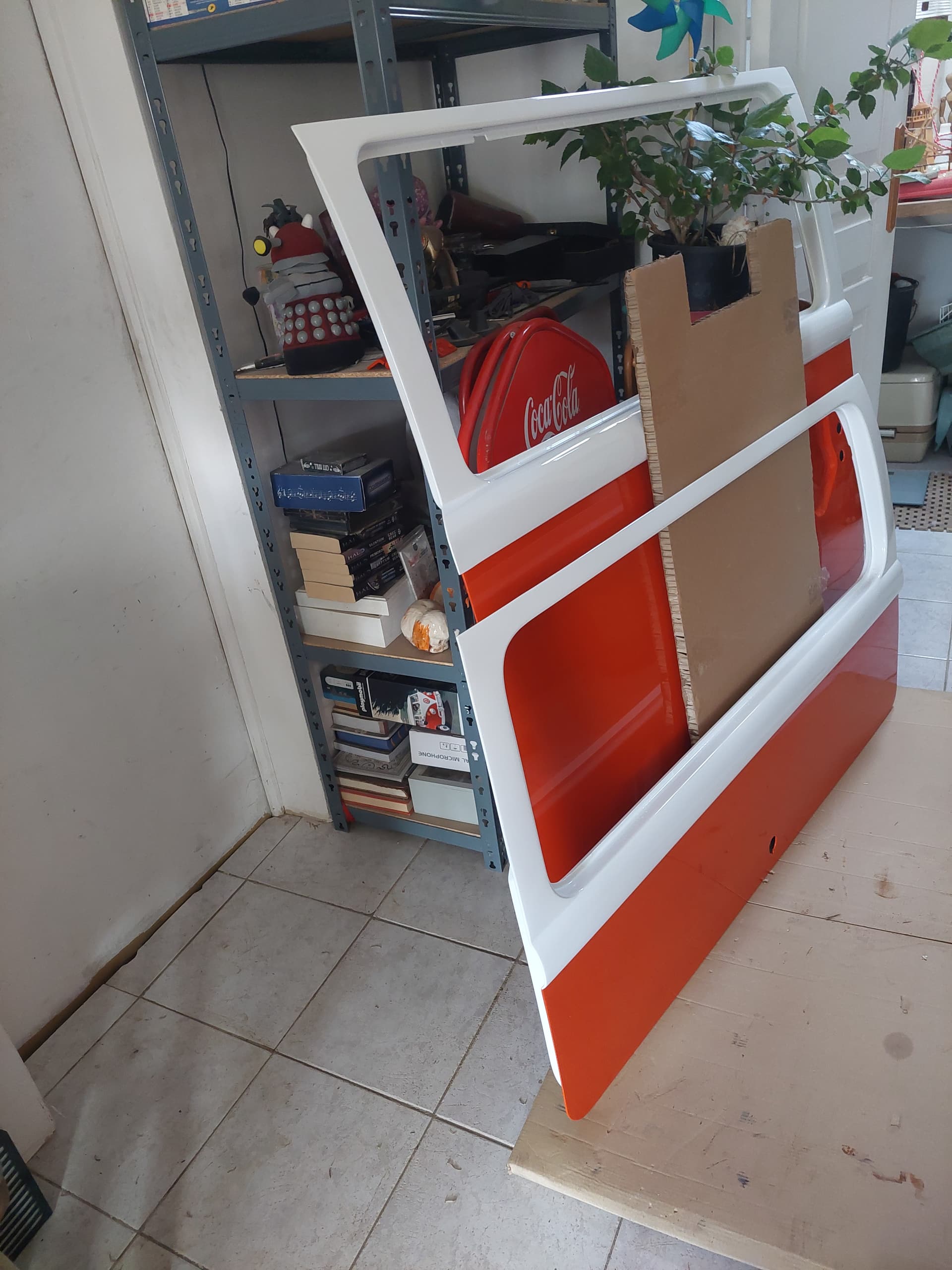

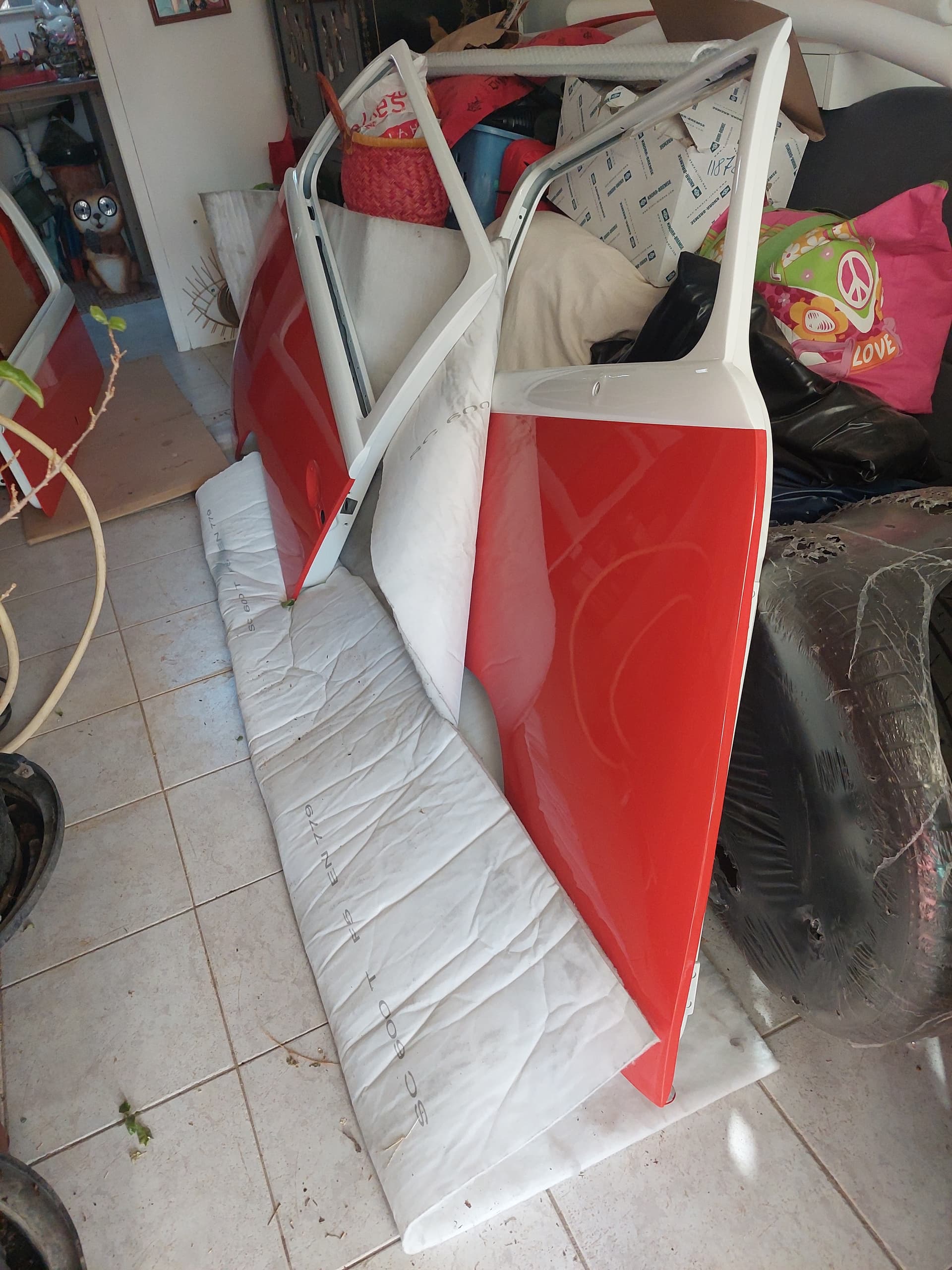

westy 76

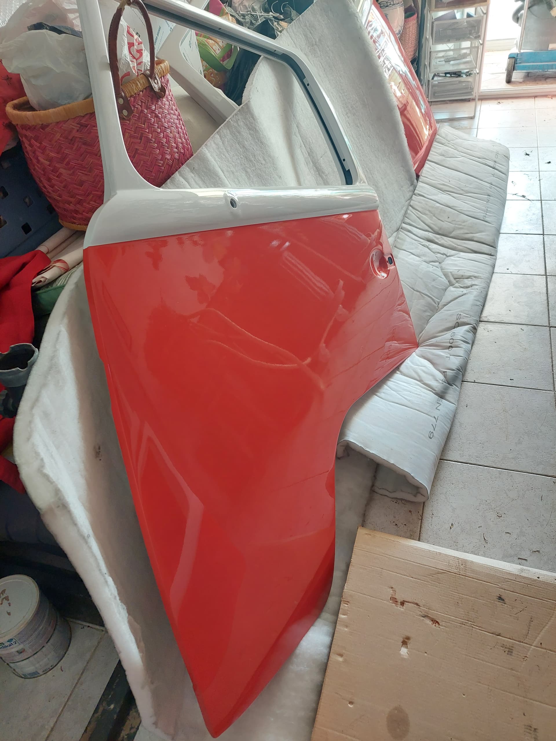

oui , les ouvrants aussi :wink:
barbuz factory
les voici :wink:;

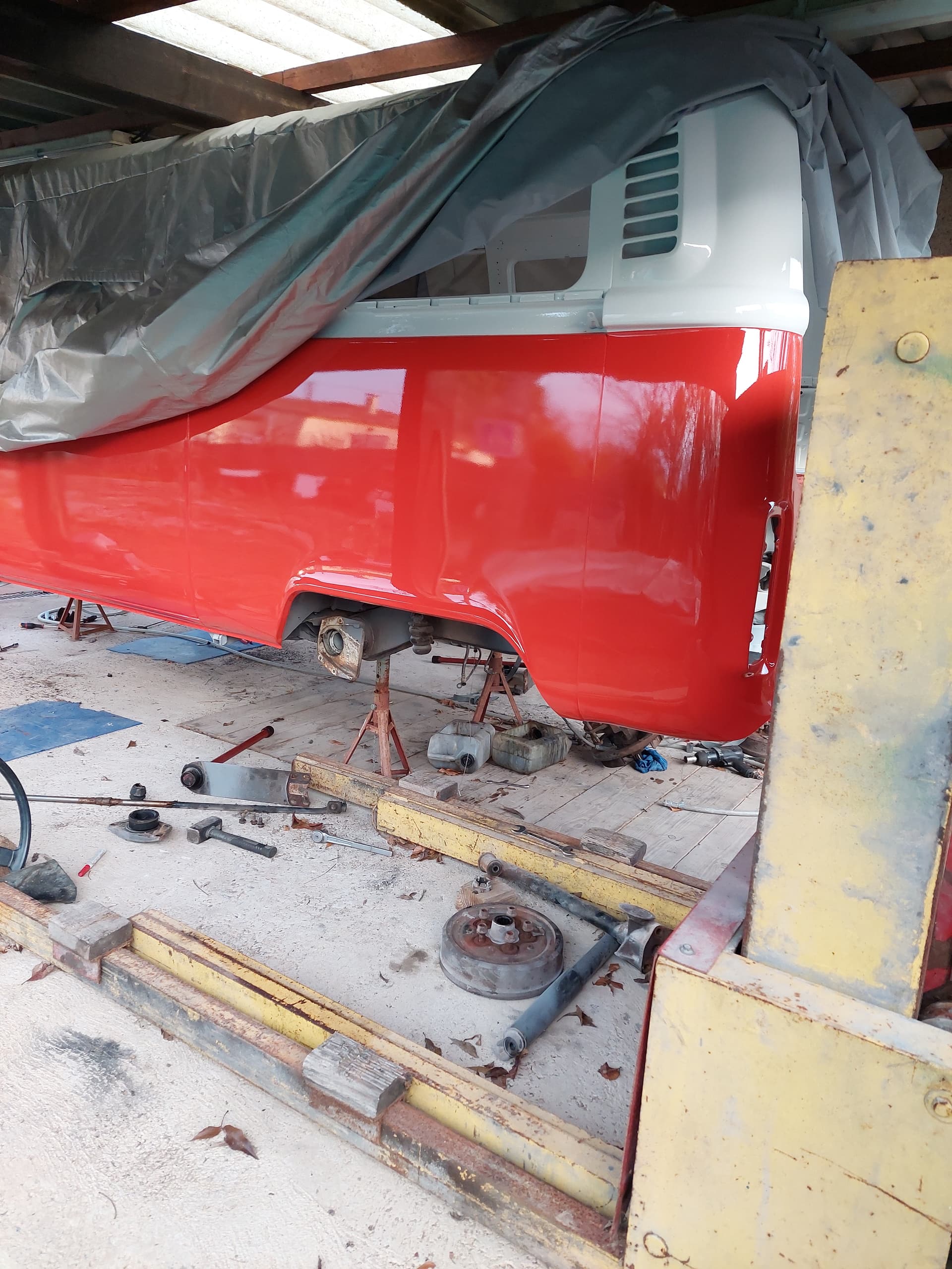

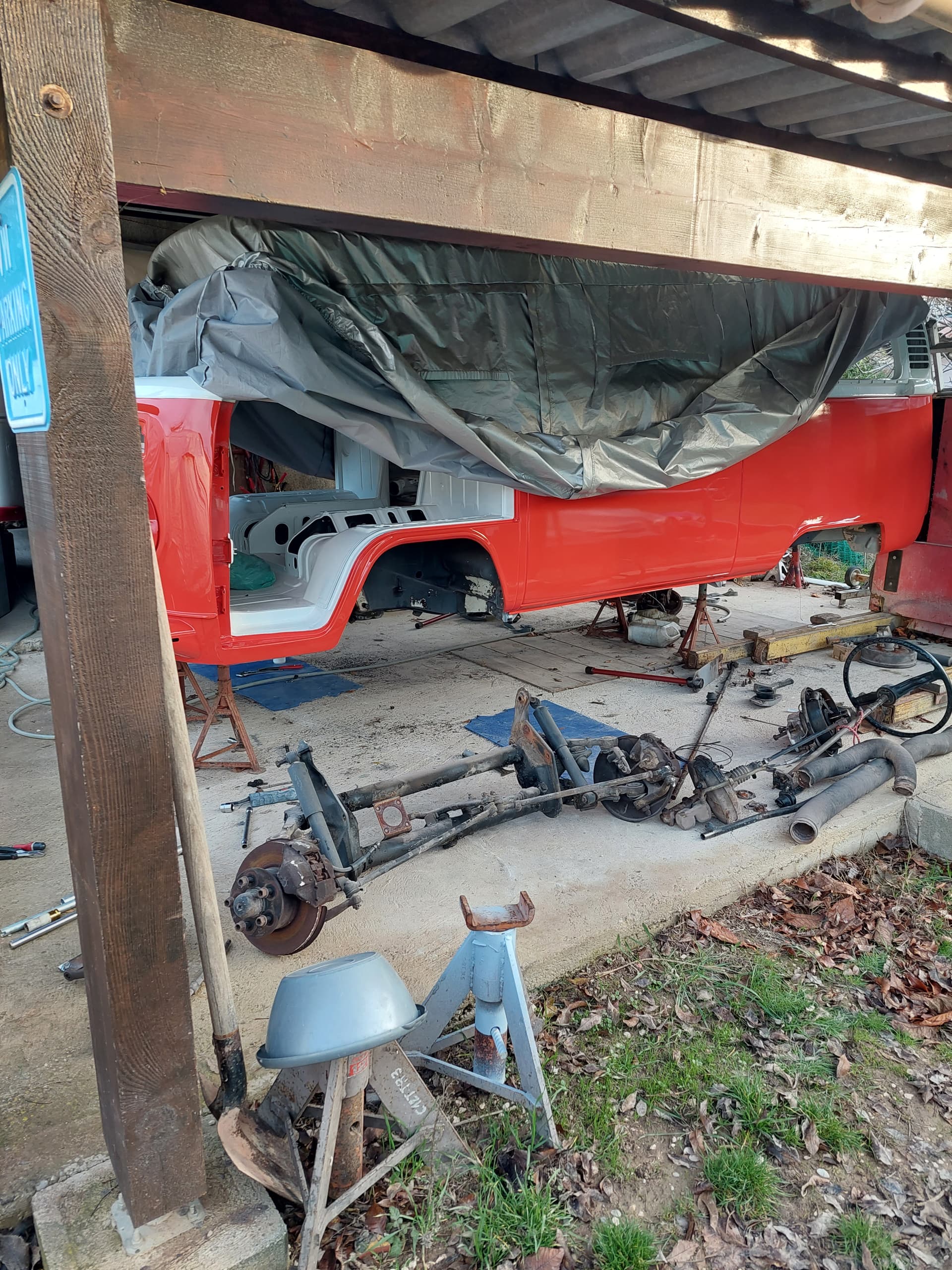

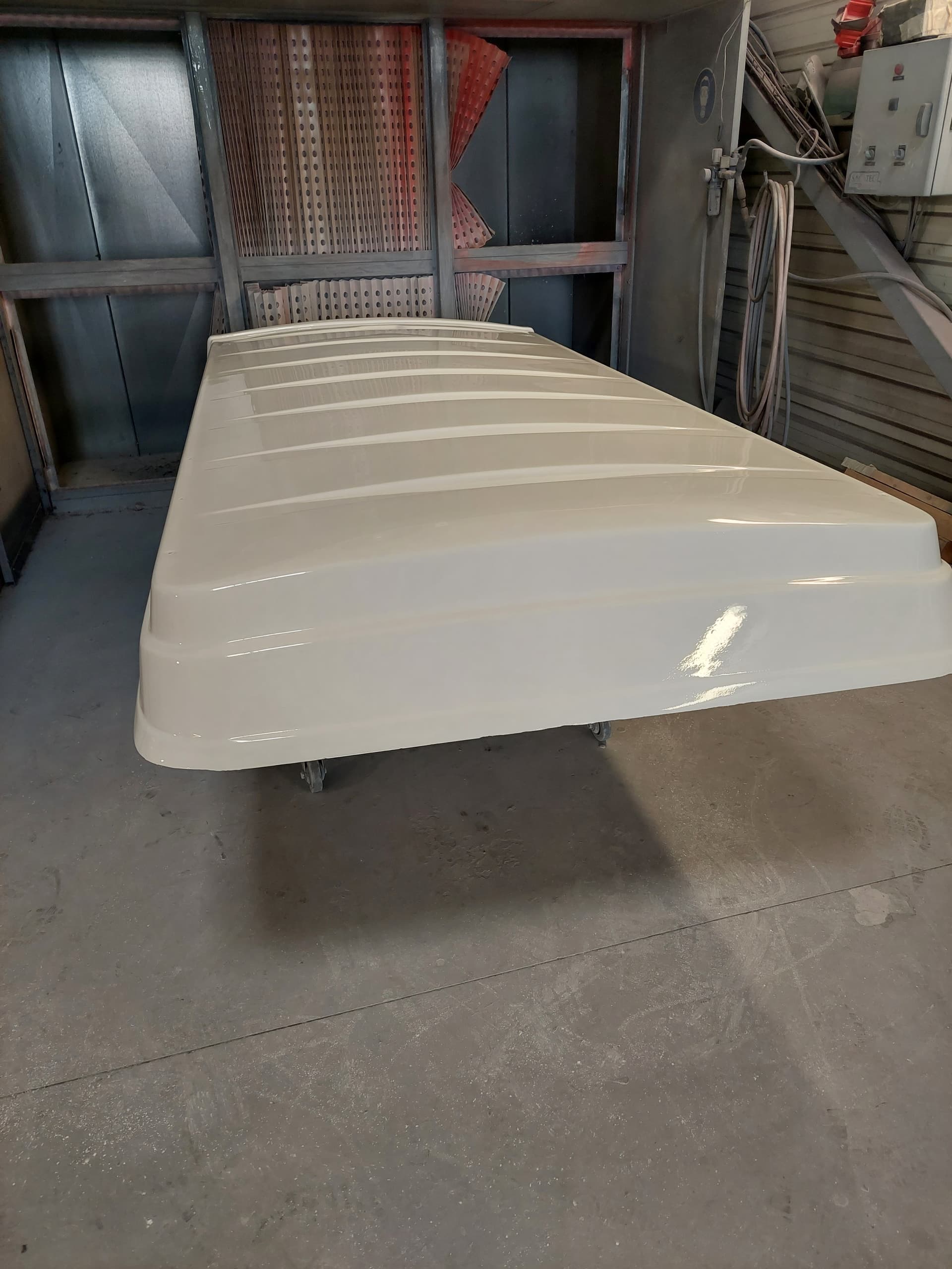

salut a tous , aujourd’hui il fait beau et même chaud :+1: . dépose des train roulant pour refection :wink:
barbuz factory

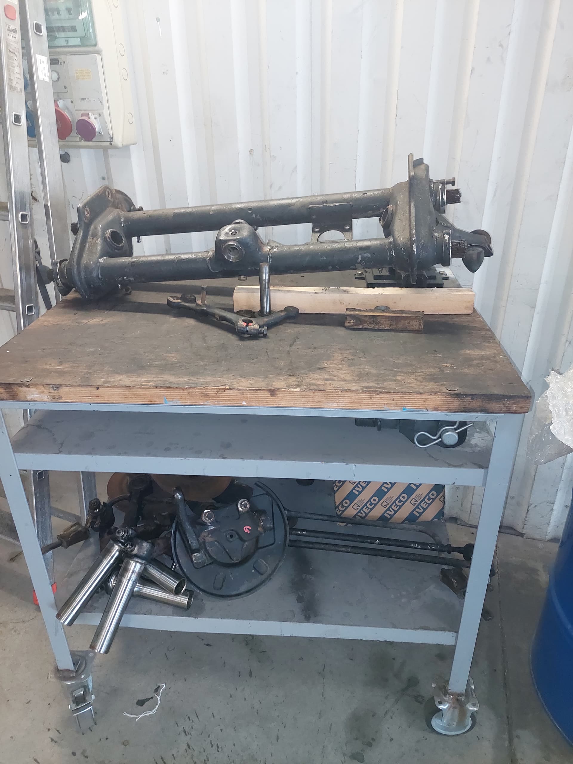

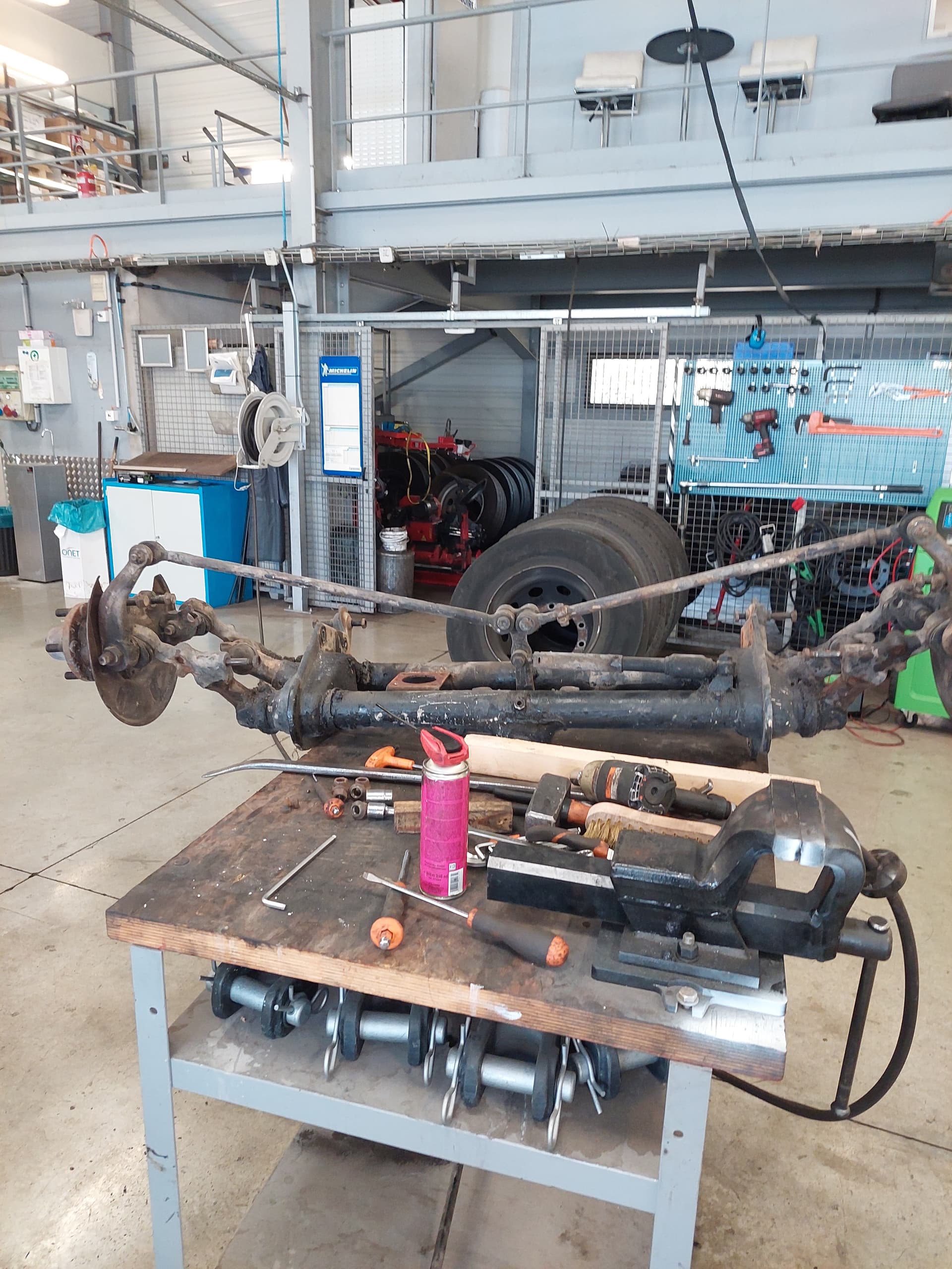

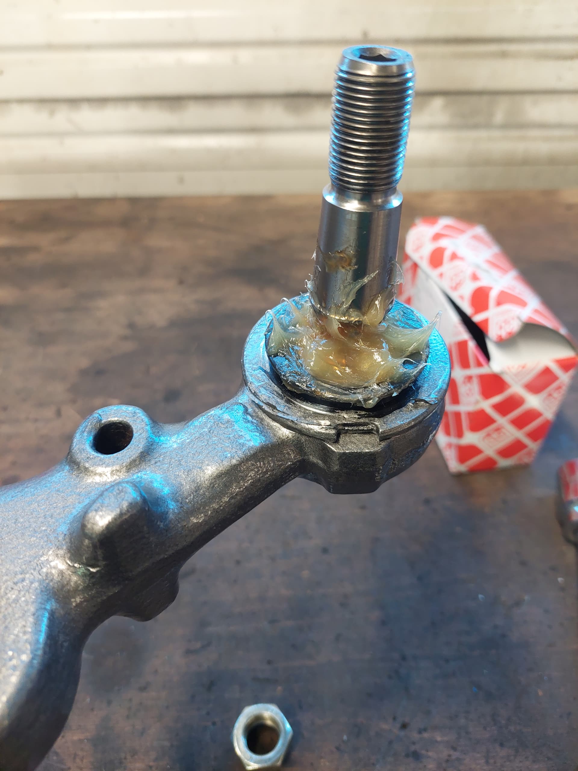

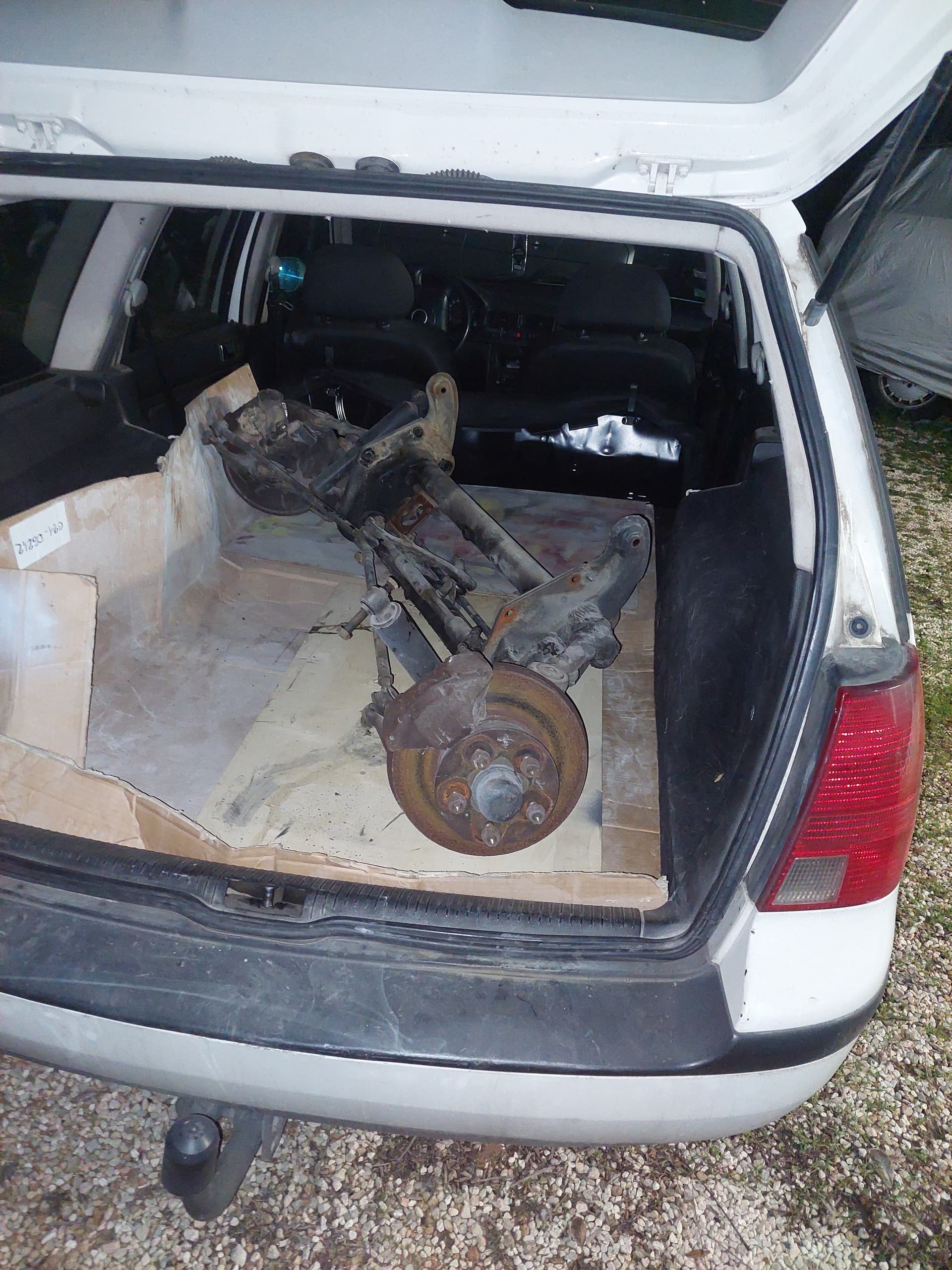

salut a tous , j’ai chargé le train avant a mon boulot pour réfection :wink:

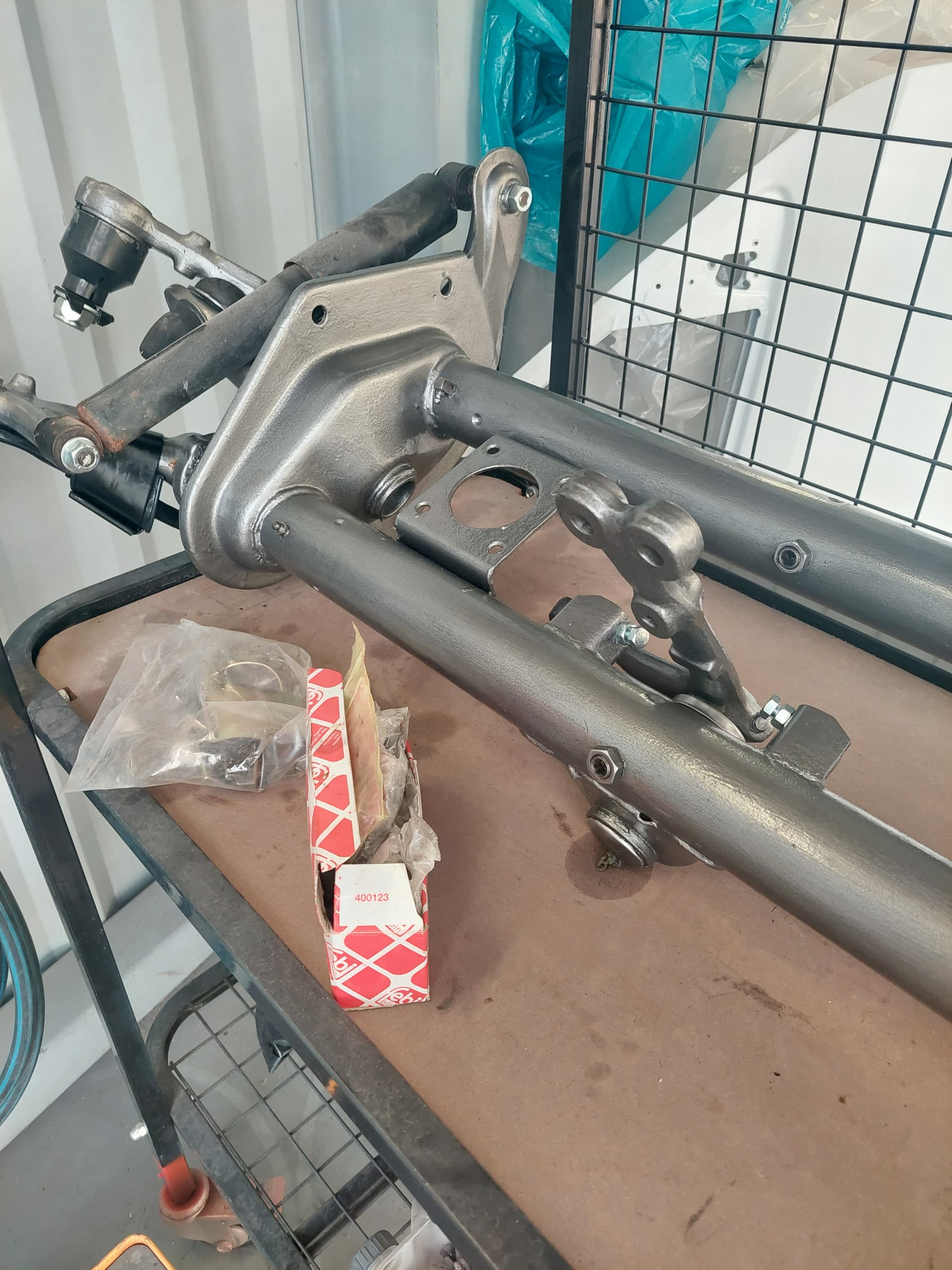

désossage , nettoyage,
échange des pièces fatiguées ( il en manque )
voila ou j’en suis , graissage fait :wink: :+1:
a suivre ,

Salut Barbuz.
A chaque fois c’est un réel plaisir de lire ton post et de voir tout le boulot accompli…comme beaucoup d’entre vous d’ailleurs.
Bravo :+1:.
Un jour peut être je me lancerais aussi dans de telles tâches.
Je viens de lire ton post avec plaisir et admiration. Quel boulot ! Bravo à toi. On hâte de découvrir la suite :+1:
Tu l’as pas fait chromé au passage ? On en connait d’autres par ici, c’est ce qu’ils font quand ils emmènent du perso au boulot. :wink:
non je n’ai pas se genre de prestation a mon boulot :smiley: , mais il y a de l’outillage et sa m’occupe pendant la pose du midi :wink: et en plus en cette période c’est chauffé :innocent:

Il faut avoir du courage pour reprendre un train avant complètement !
As tu vérifié l’état des lames de suspension ?
Elles sont souvent en parti cassées après 40/50 ans de service, surtout avec les nombreux dos d’âne.
Toujours du super boulot. Bravo.
salut et merci , oui j’ai contrôlé les lames . j’ai remplacé 2 lames sur le paquet de lame inferieur qui étaient cassées :wink: et rotules , kit axe de pivot renvoi , ect…

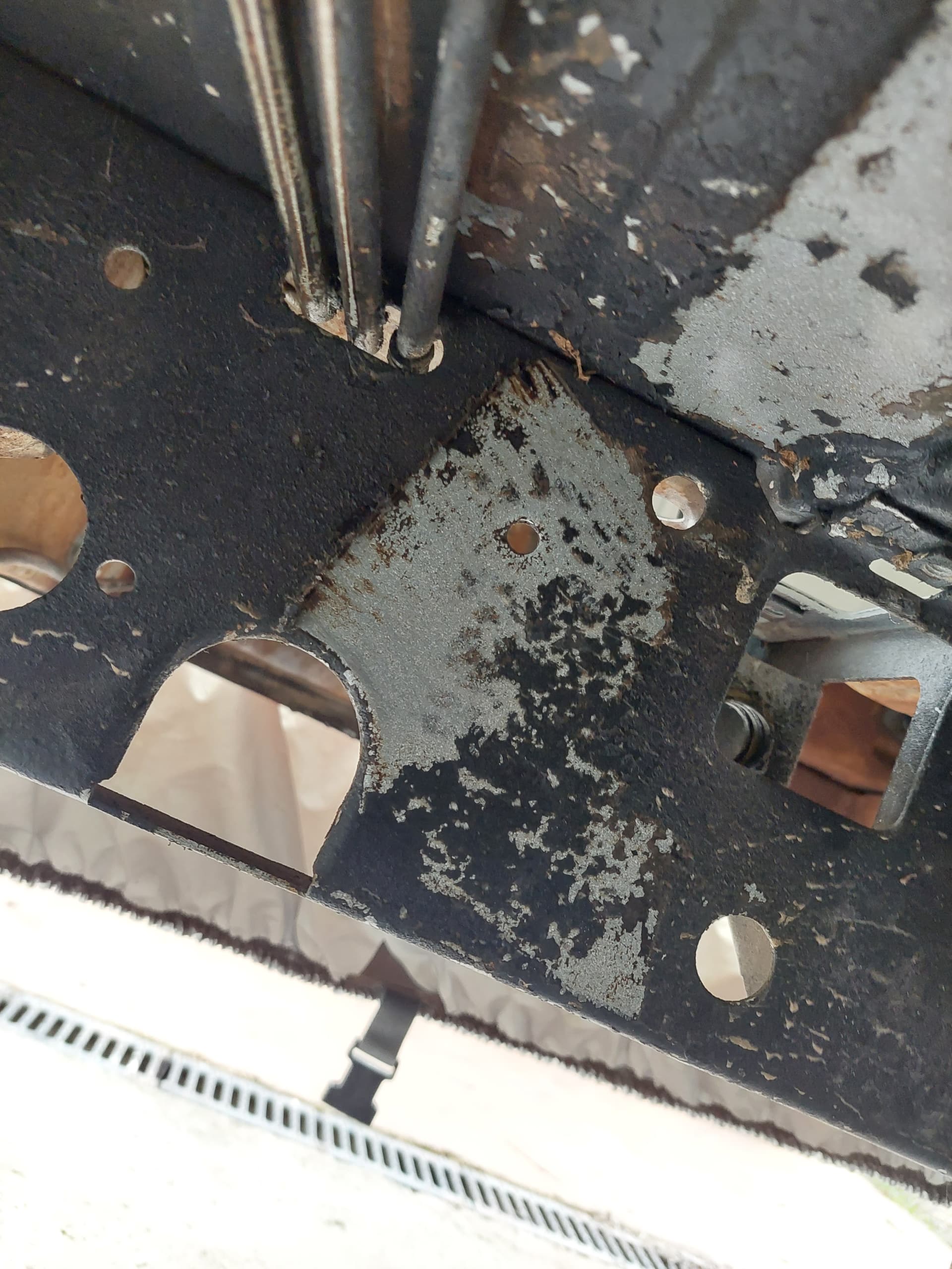

barbuz factory
salut , voici quelque photos du taf en cours :wink:
a suivre

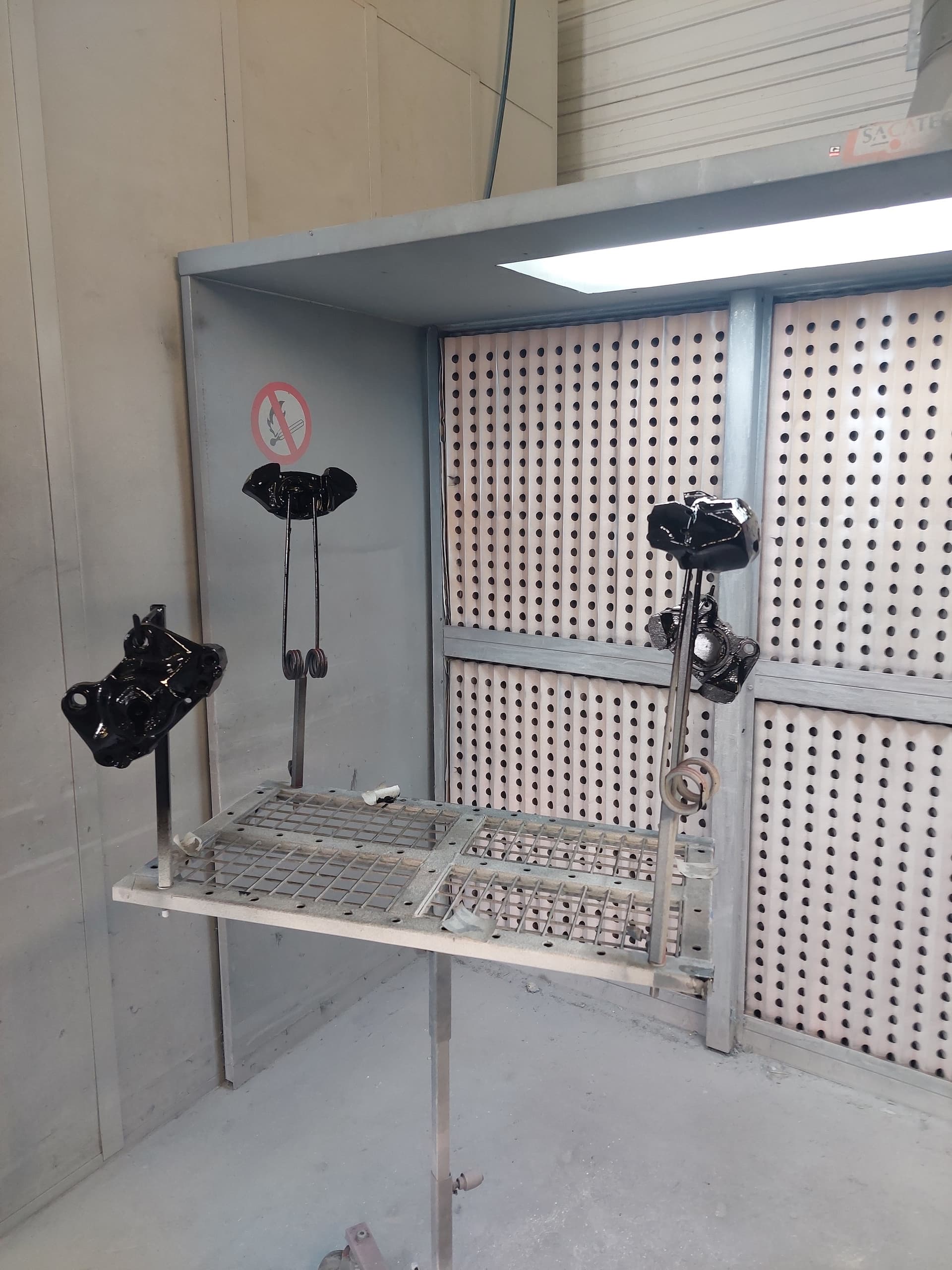

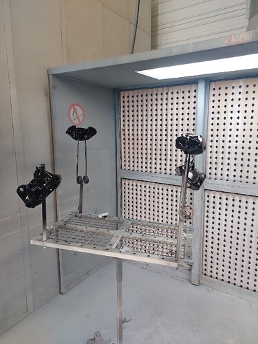

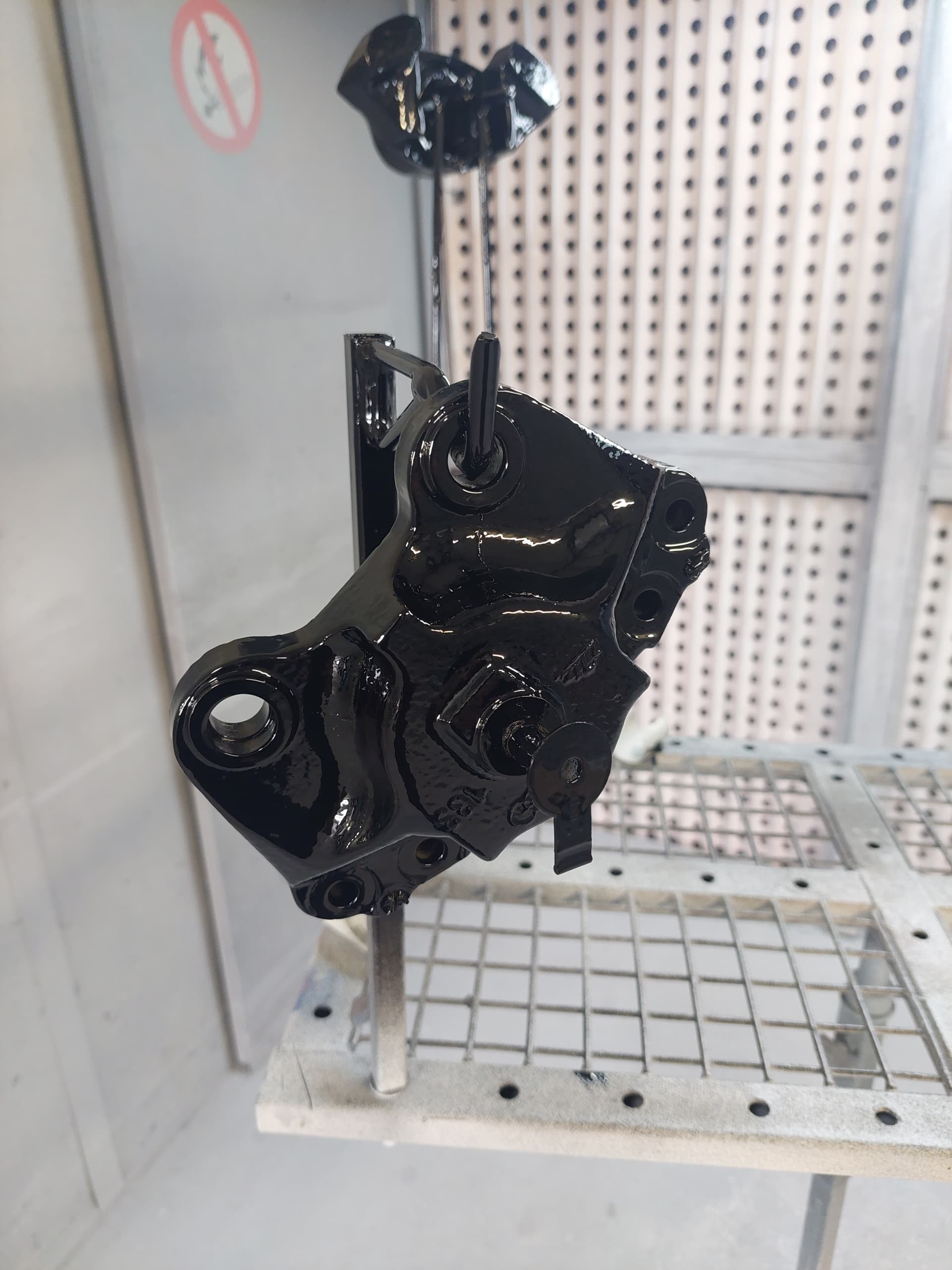

salut , voila peinture faite :wink: :+1:

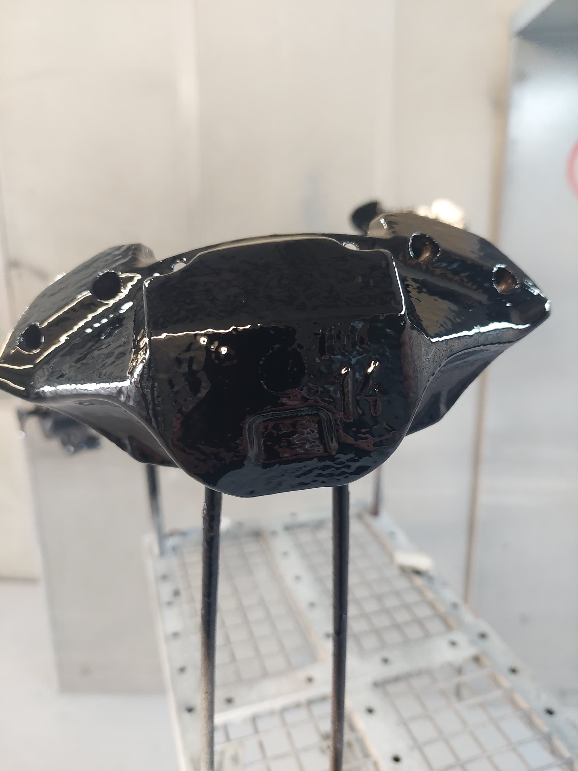

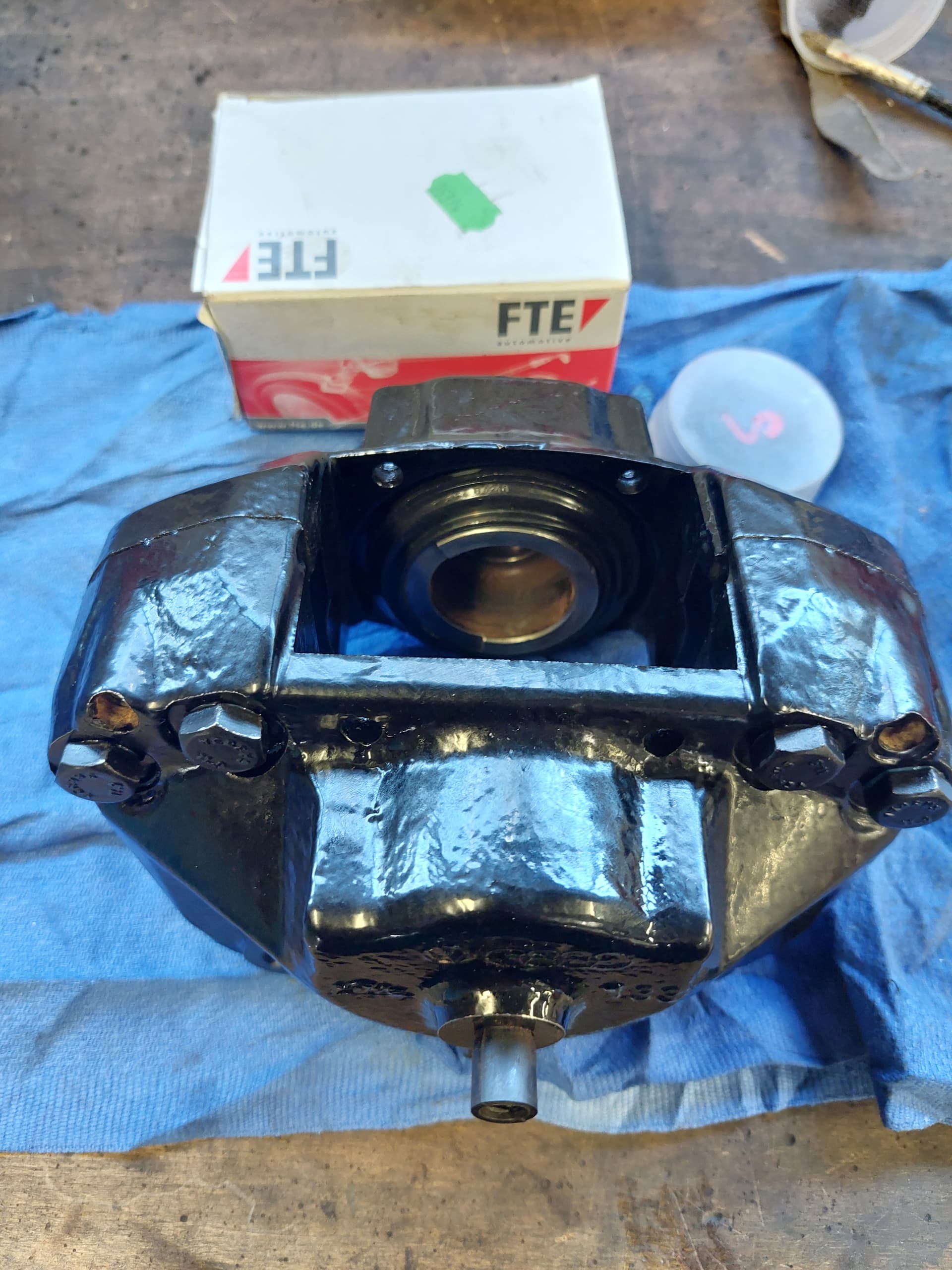

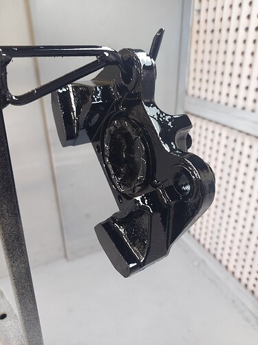

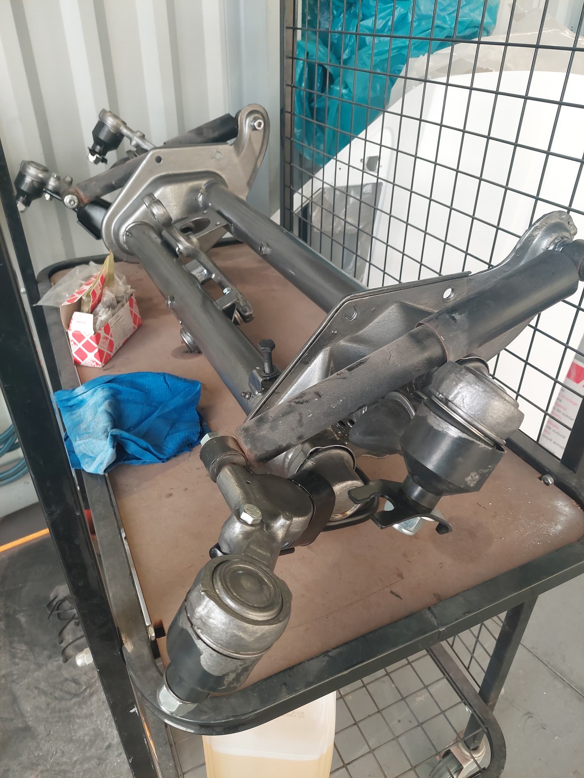

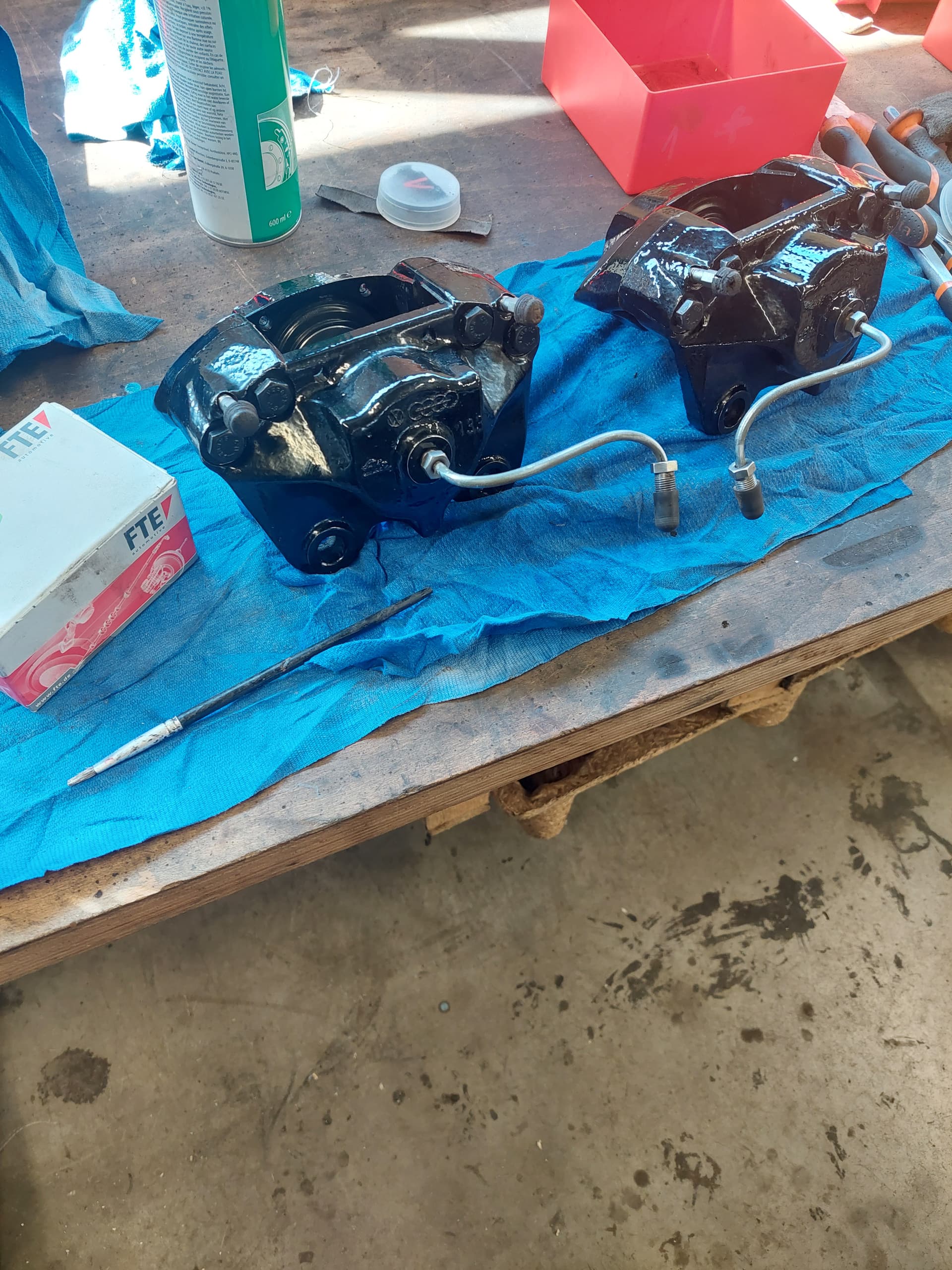

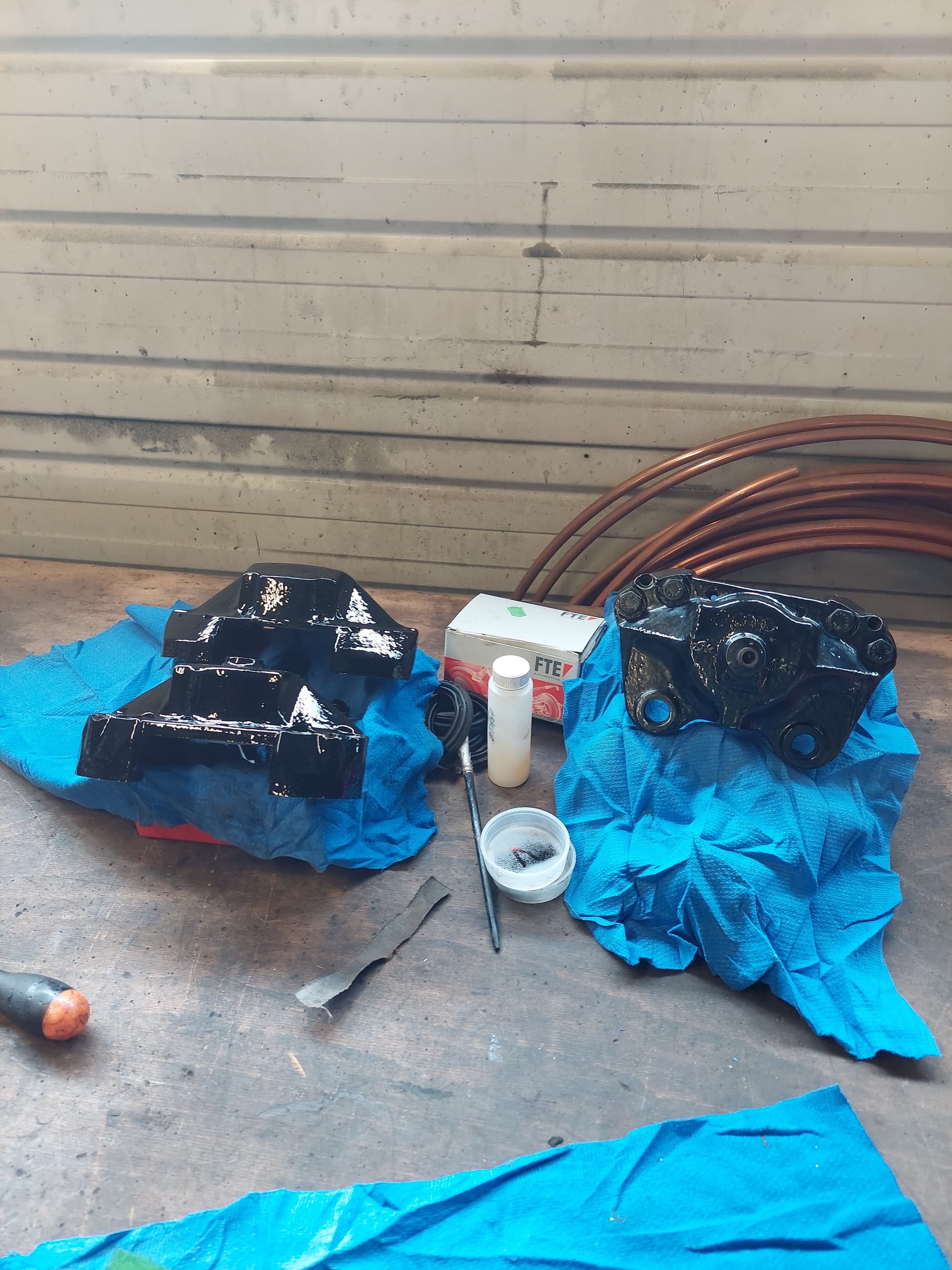

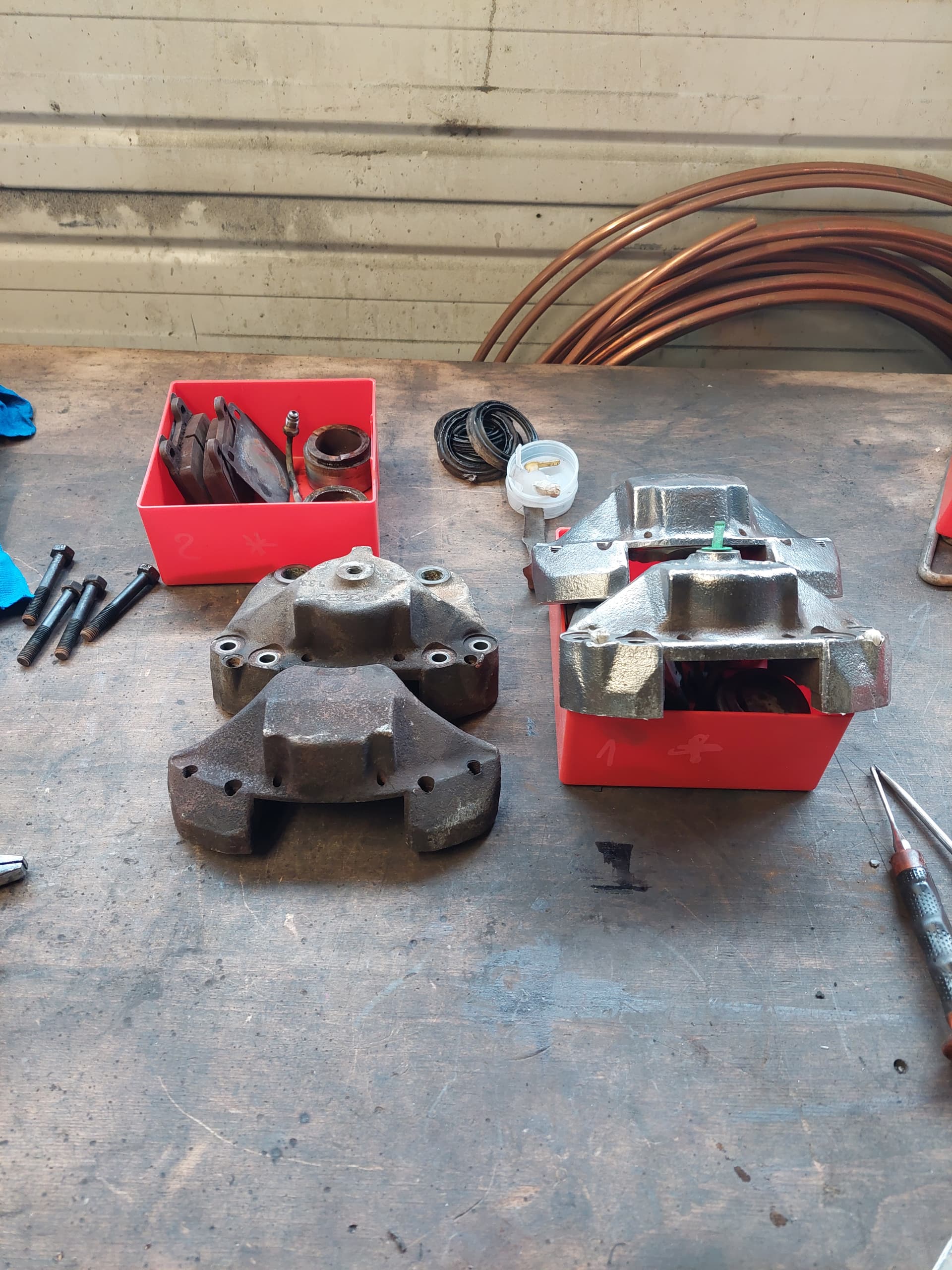

salut , train avant la suite :wink: .

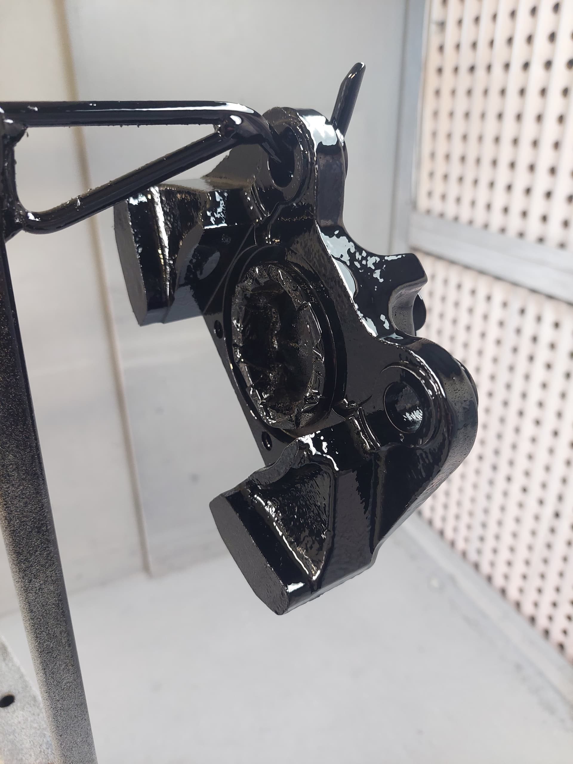

révision des étriers ;
démontage et nettoyage ;
peinture ;
échanges de tous les joints ;
et voila ;
a suivre :wink:
barbuz factory
Tu aurais du peindre en rouge, il parait que ça freine plus fort ! :rofl:
je sais :rofl: :rofl: :rofl: , mais sa aurai fait trop sportif et ce combi sera plus proche de l’origine que mon westy de 70

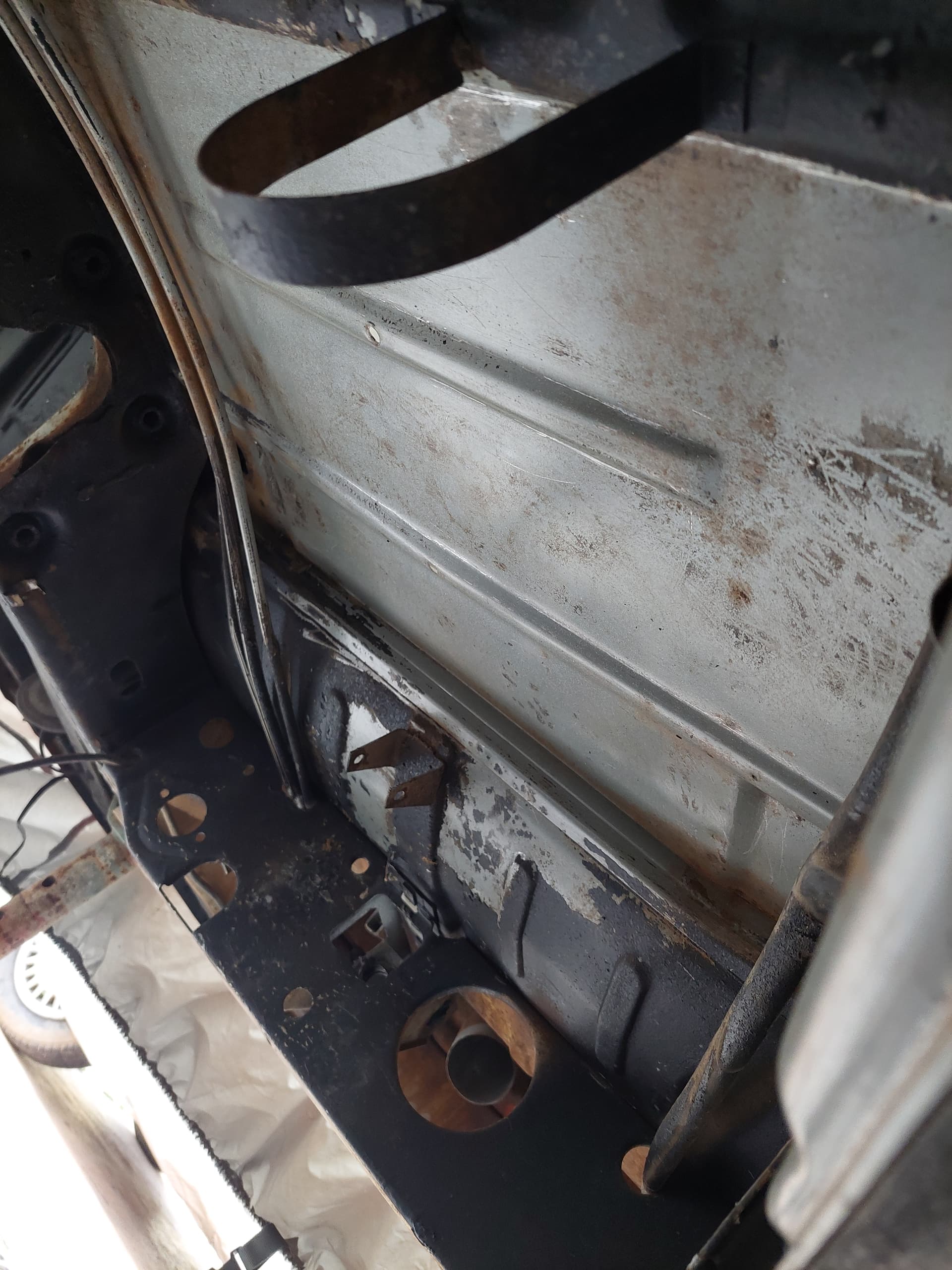

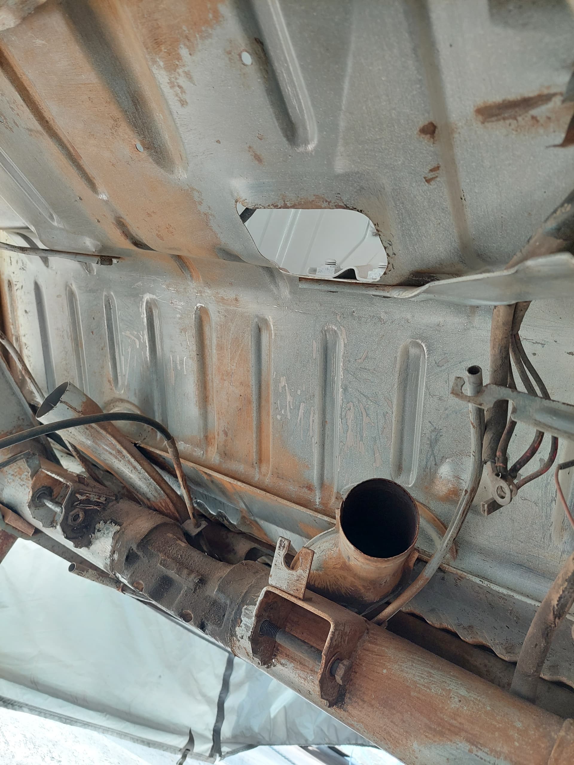

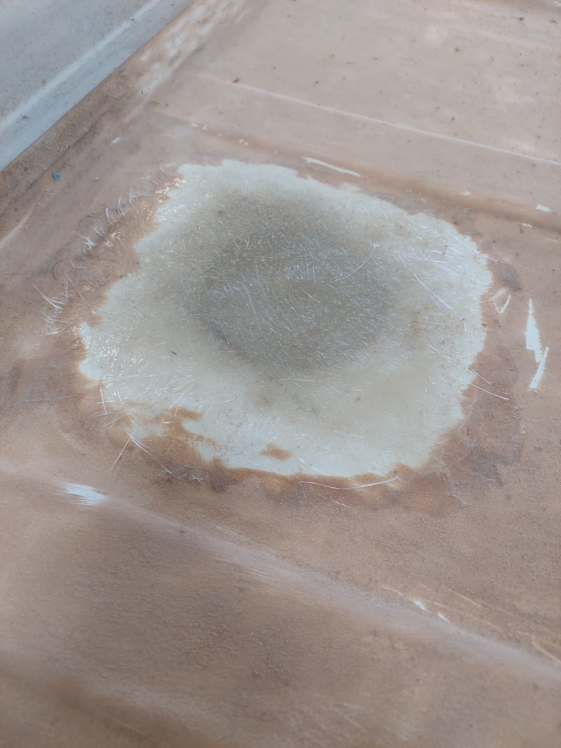

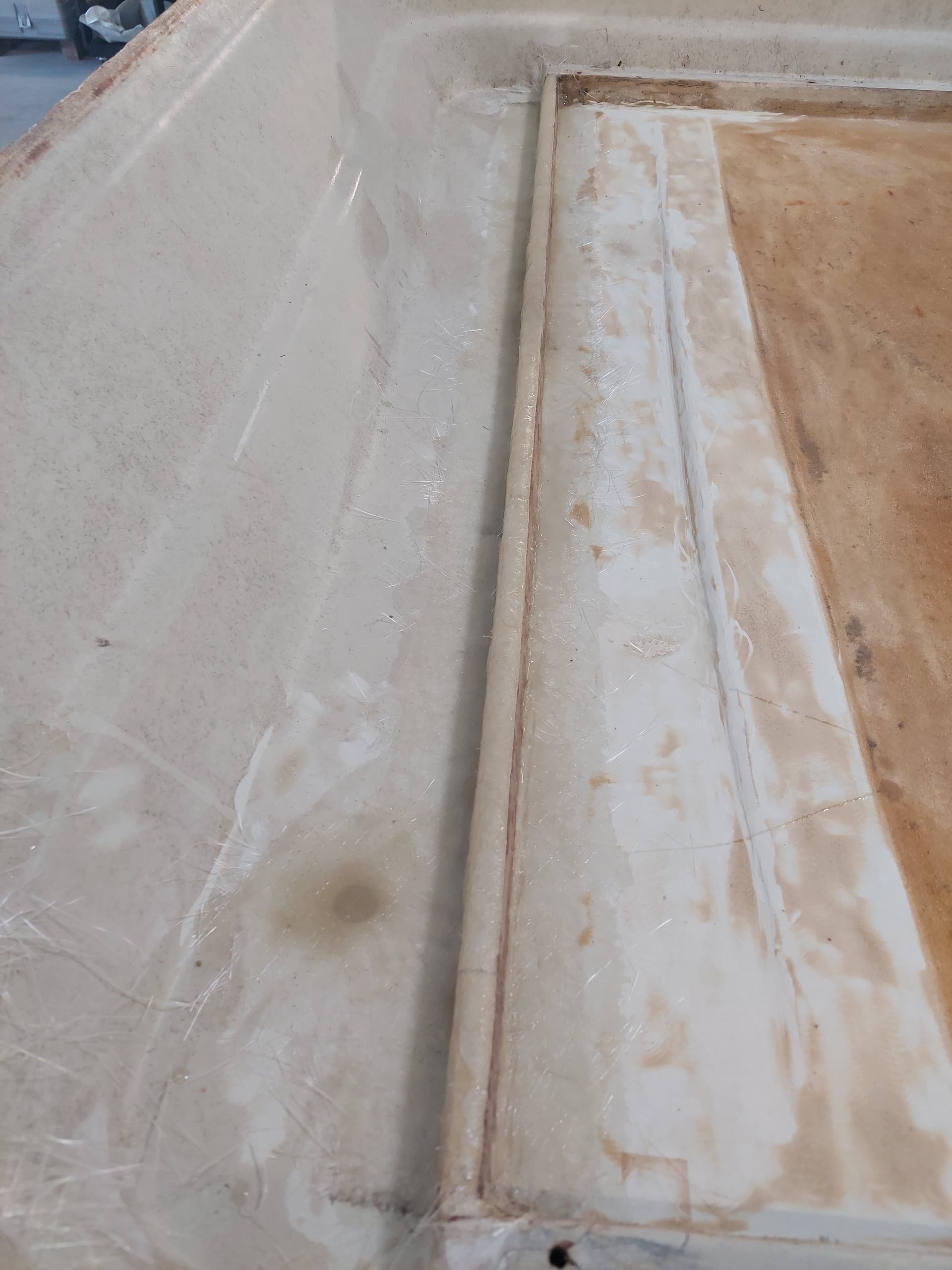

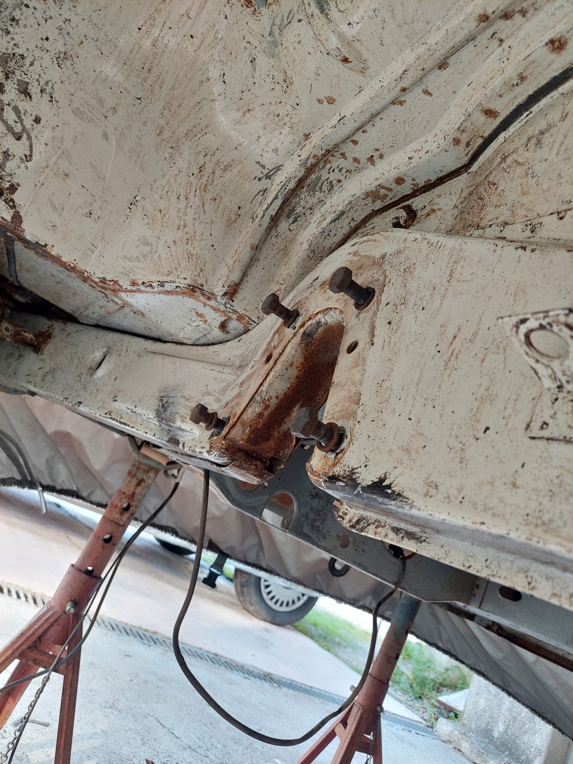

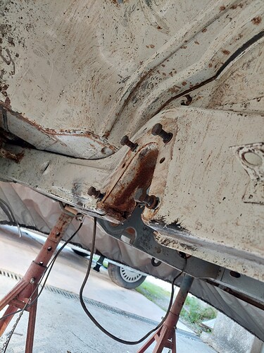

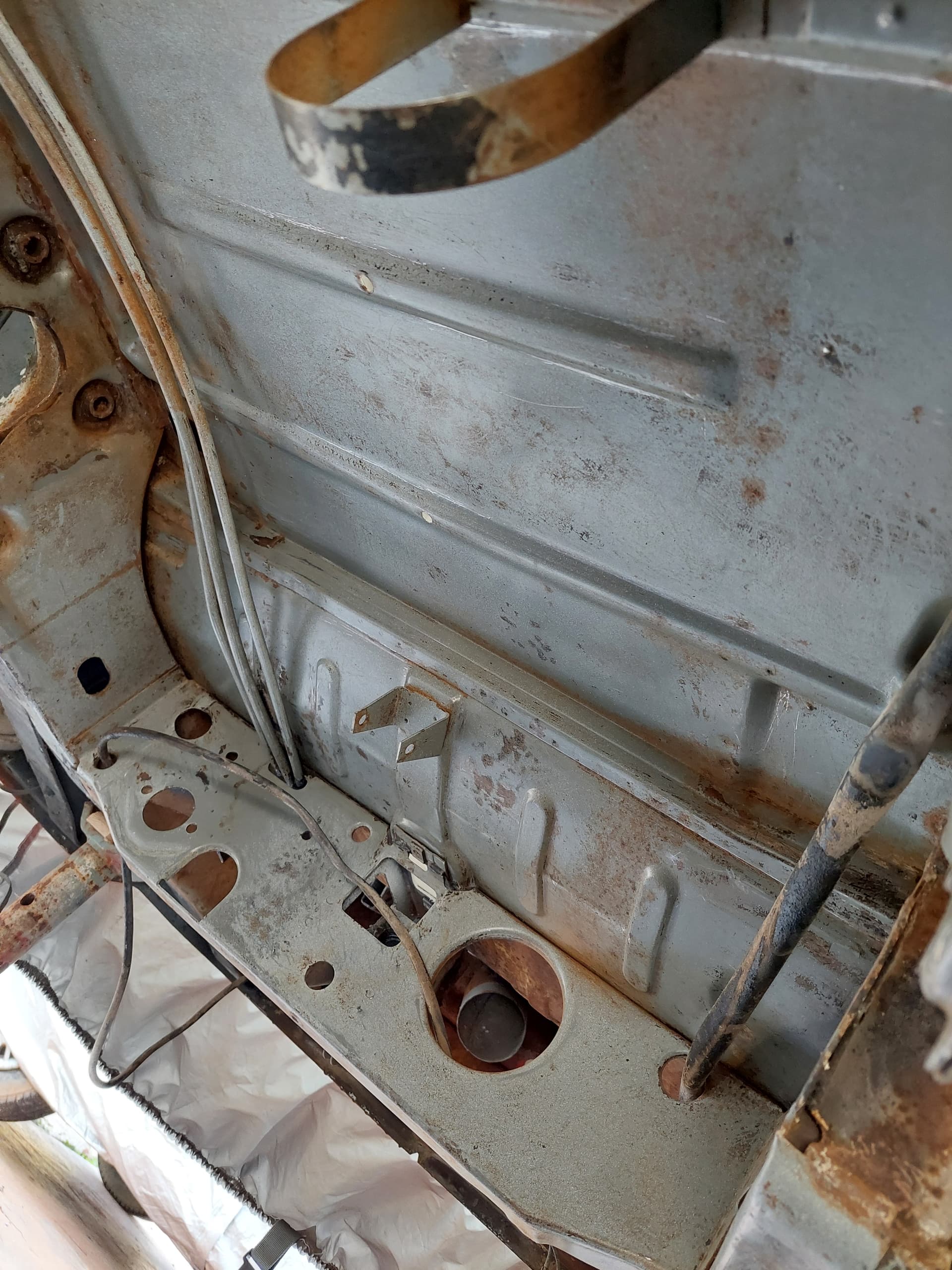

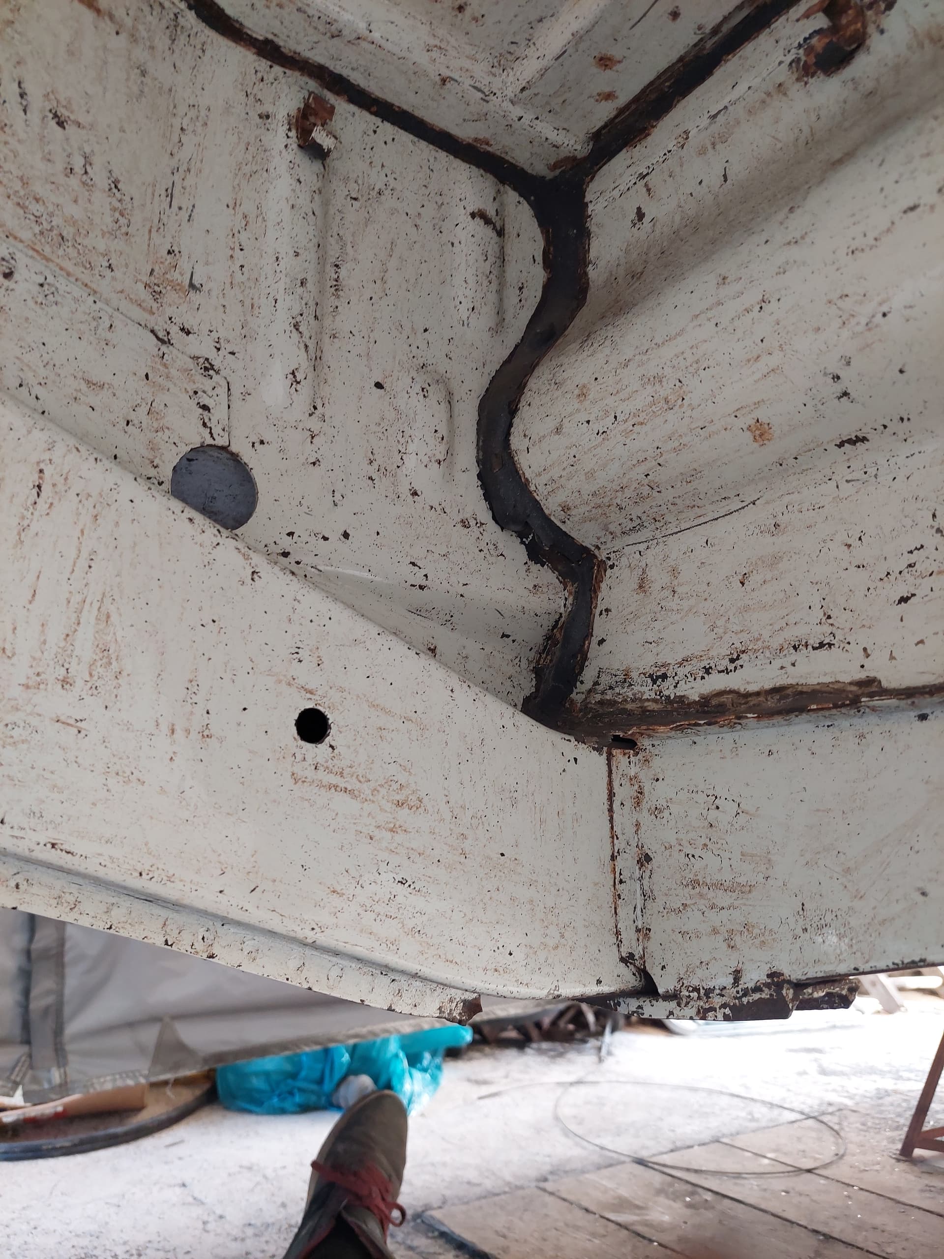

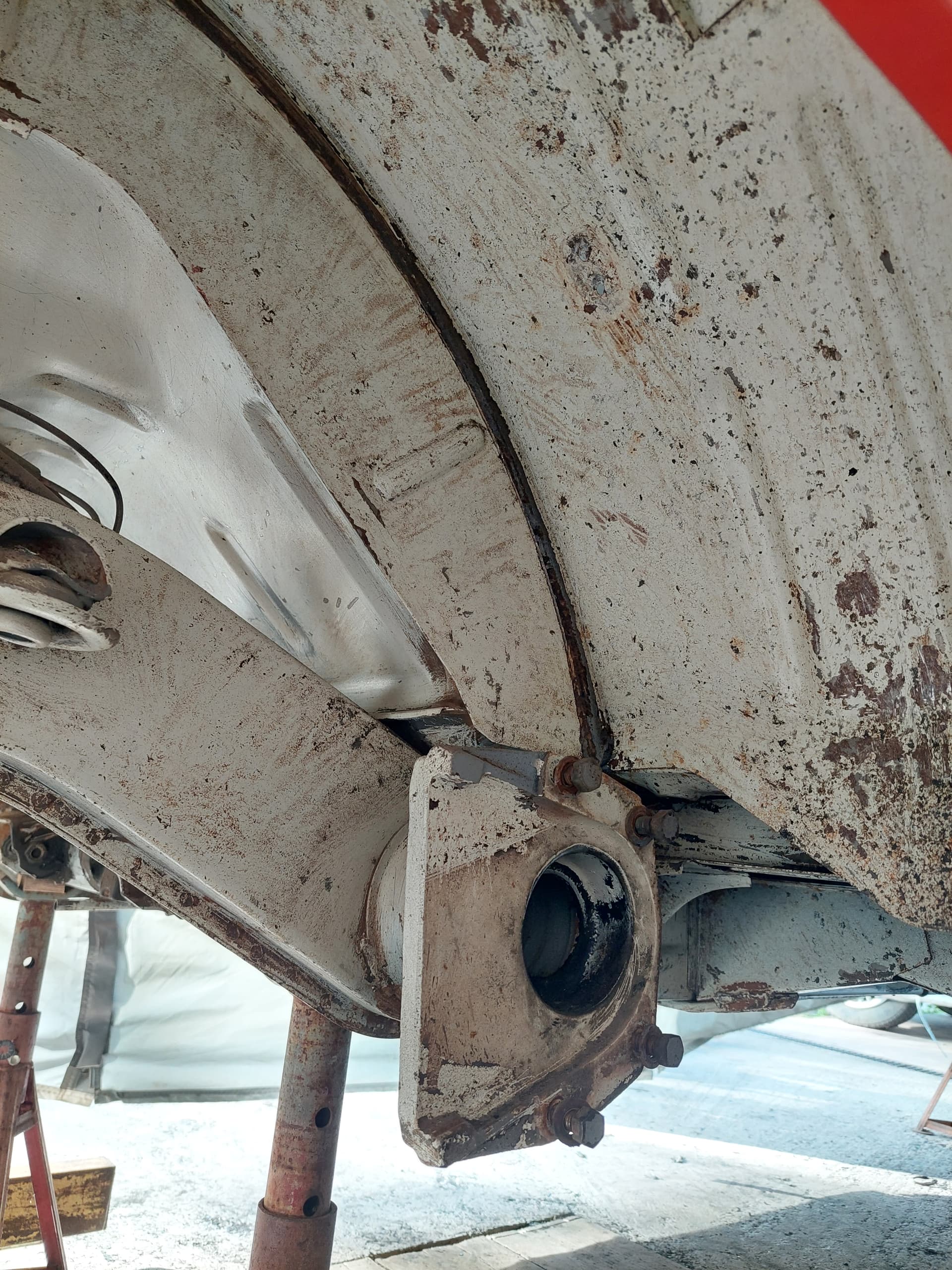

salut a tous ,
petite news . grattage du vieux anti gravillons qui tenait pas sur tout le dessous du combi :pleading_face:
ouf …
a suivre ,
barbuz factory
Hello beau travail, c’est quoi la technique :blush::blush::blush: Je suis curieux :smiling_face::smiling_face::smiling_face:
Ah punaise, ça me rappelle des souvenirs… Pas les meilleurs d’ailleurs !! :joy:
Beau boulot, c’est pas vilain dessous ! :+1:
