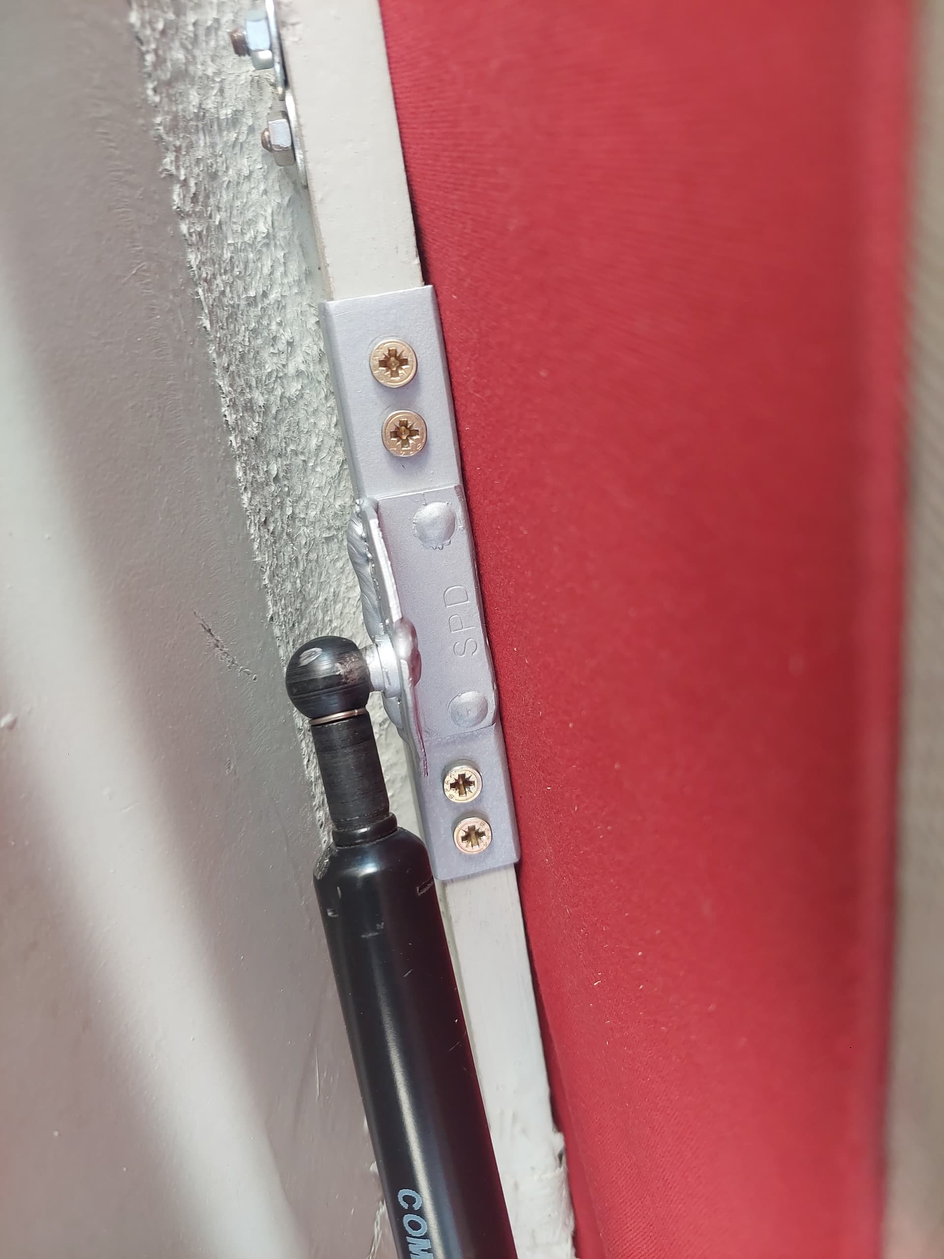

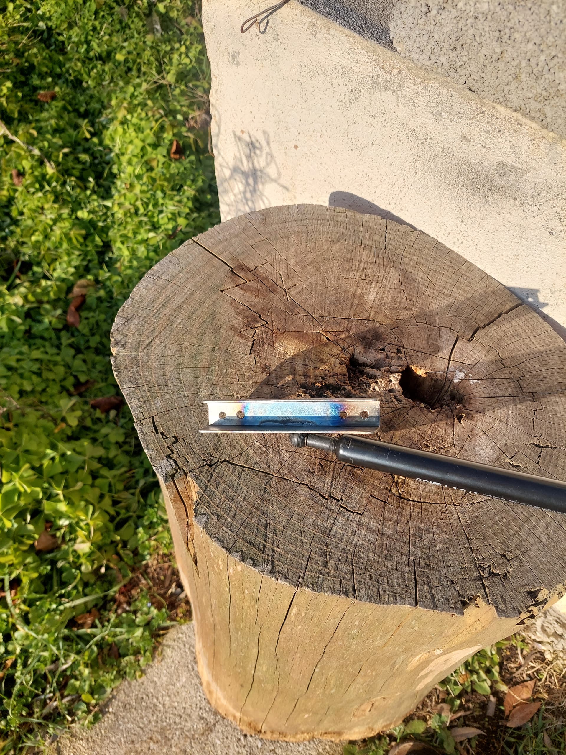

salut a tous , petite bricole pendant les vacances de fin d’année.

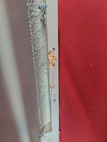

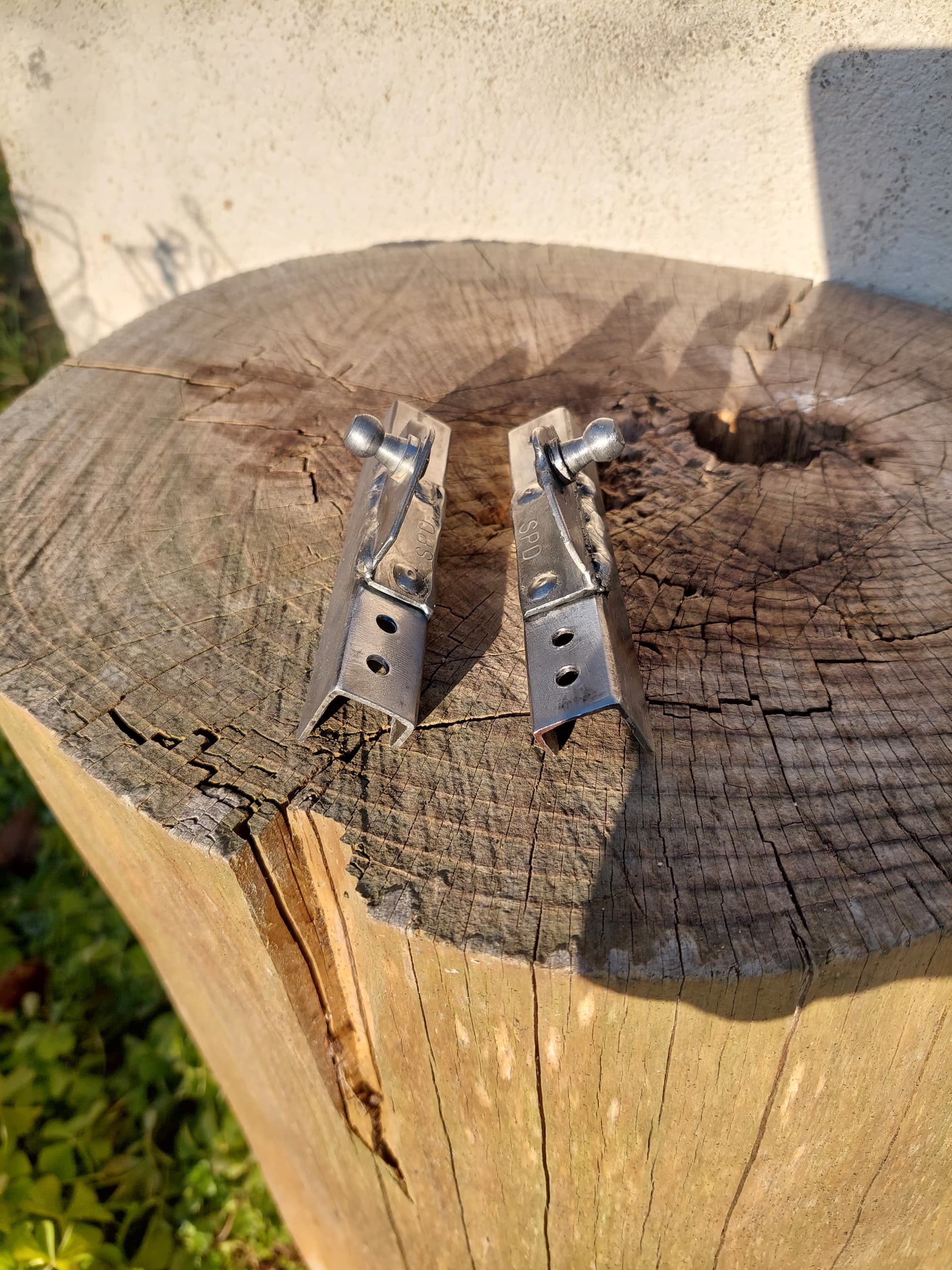

en fin de saison ( début Octobre ) la patte gauche des vérins de toit du 70 c’est est tombé . patte tordu , vis arrachées et bois fissuré et l’autre coté qui commençait a faire pareil :roll_eyes:
je sais pas si c’est arrivé a quelqu’un ? quand je les avais monté je trouvais la fixation bof , mais comme pas de retour d’autre utilisateur ?

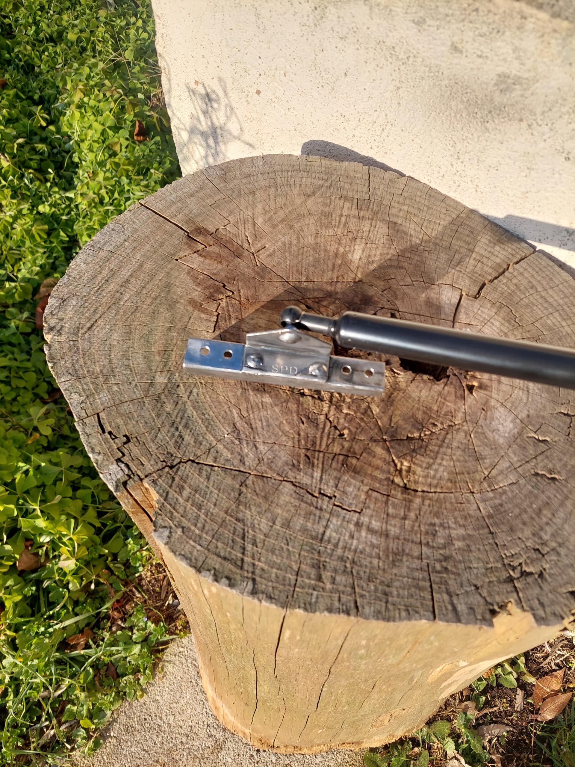

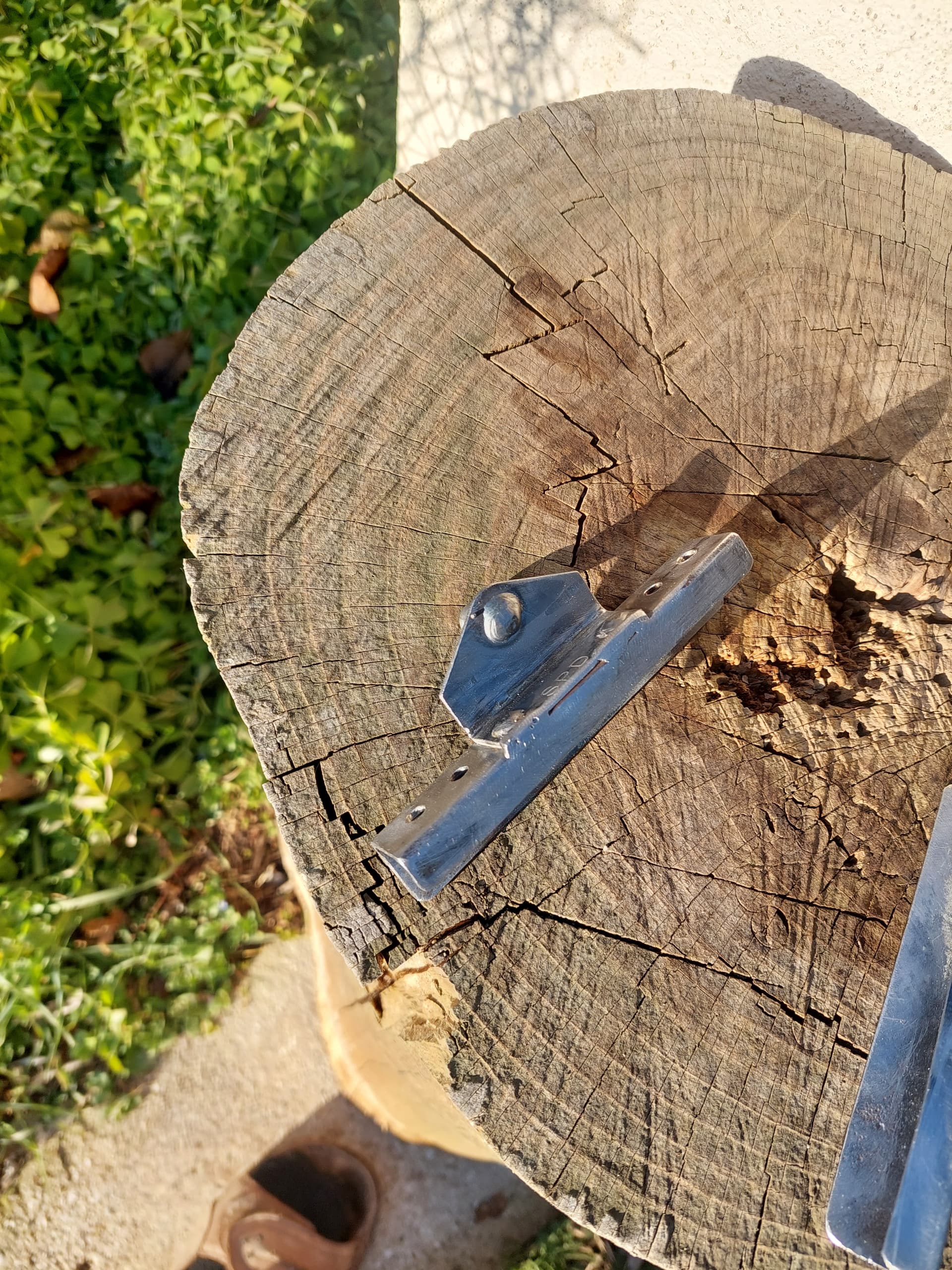

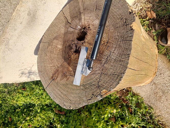

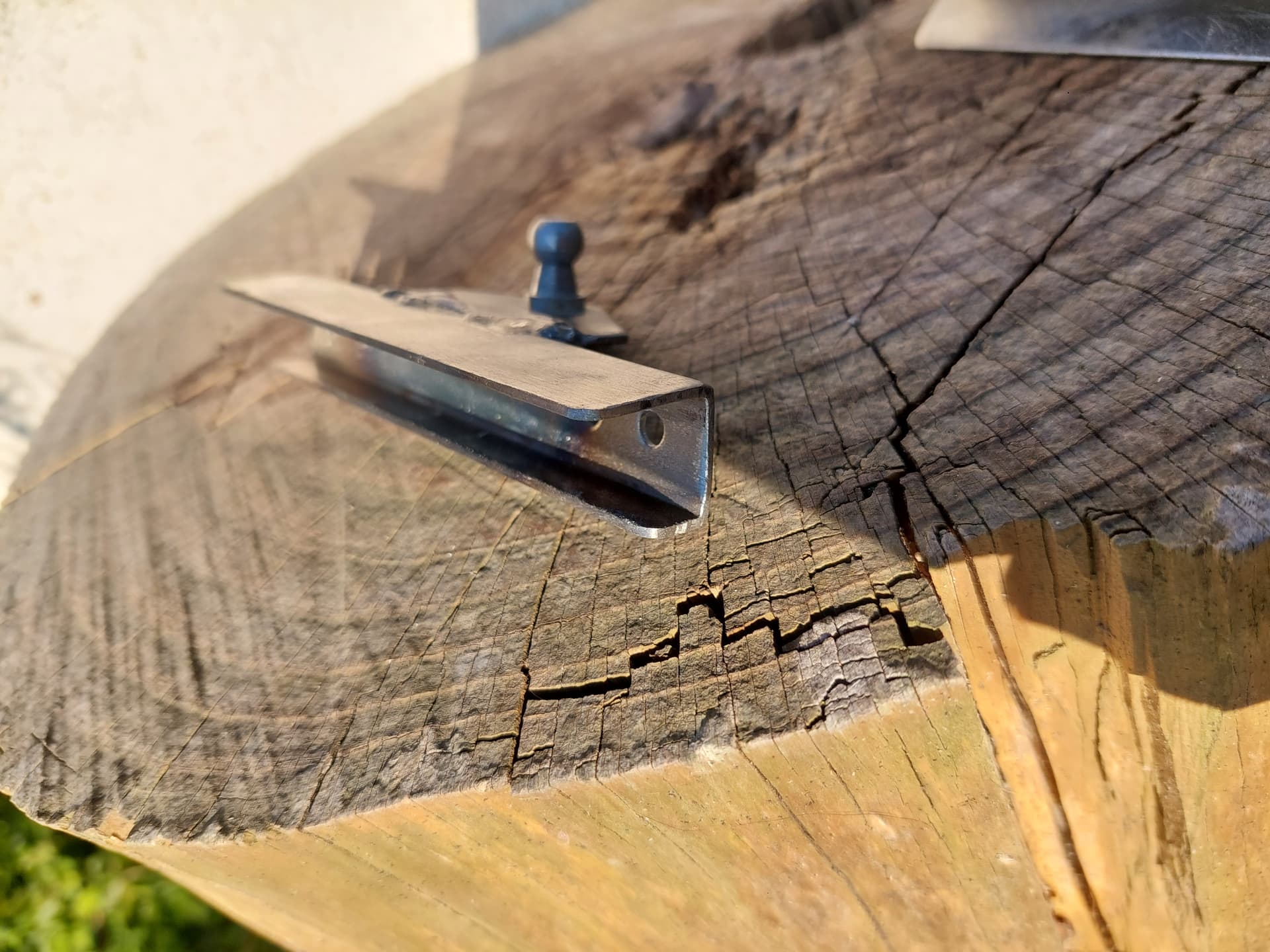

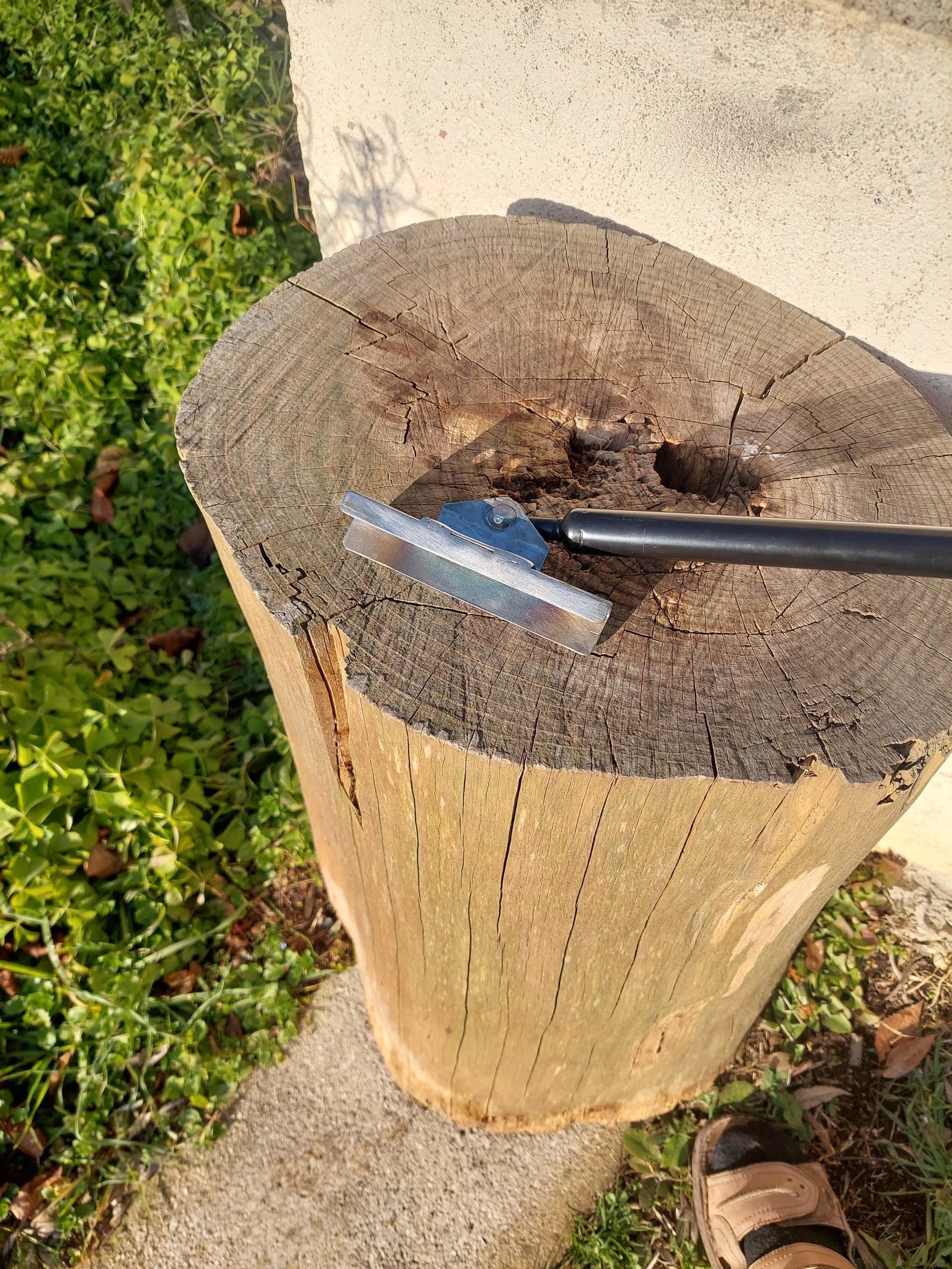

donc modif des pattes pour je pense plus solide et pas ou moins de risque pour le bois :wink:
soudure de la tête de rotule qui est normalement sertie et qui avait pris du jeu,
reste plus qu’a peindre , mais trop froid :cold_face: :rofl:

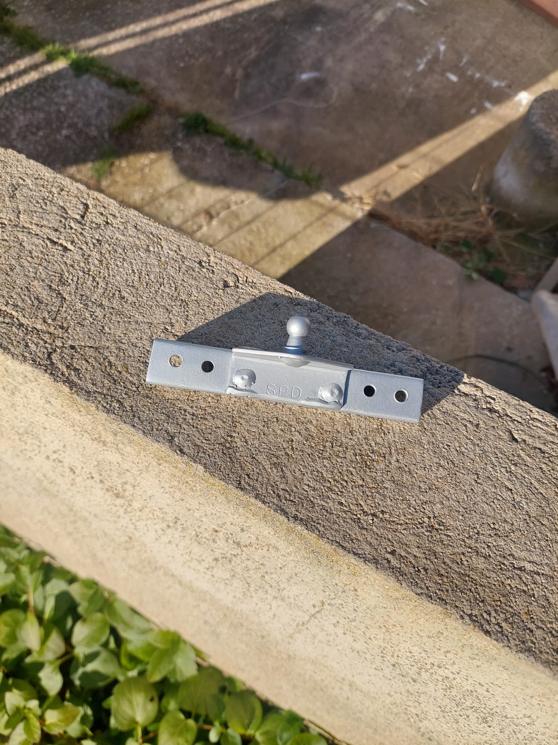

barbuz factory
salut a tous ,

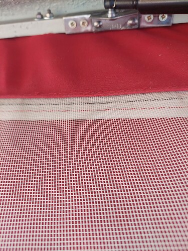

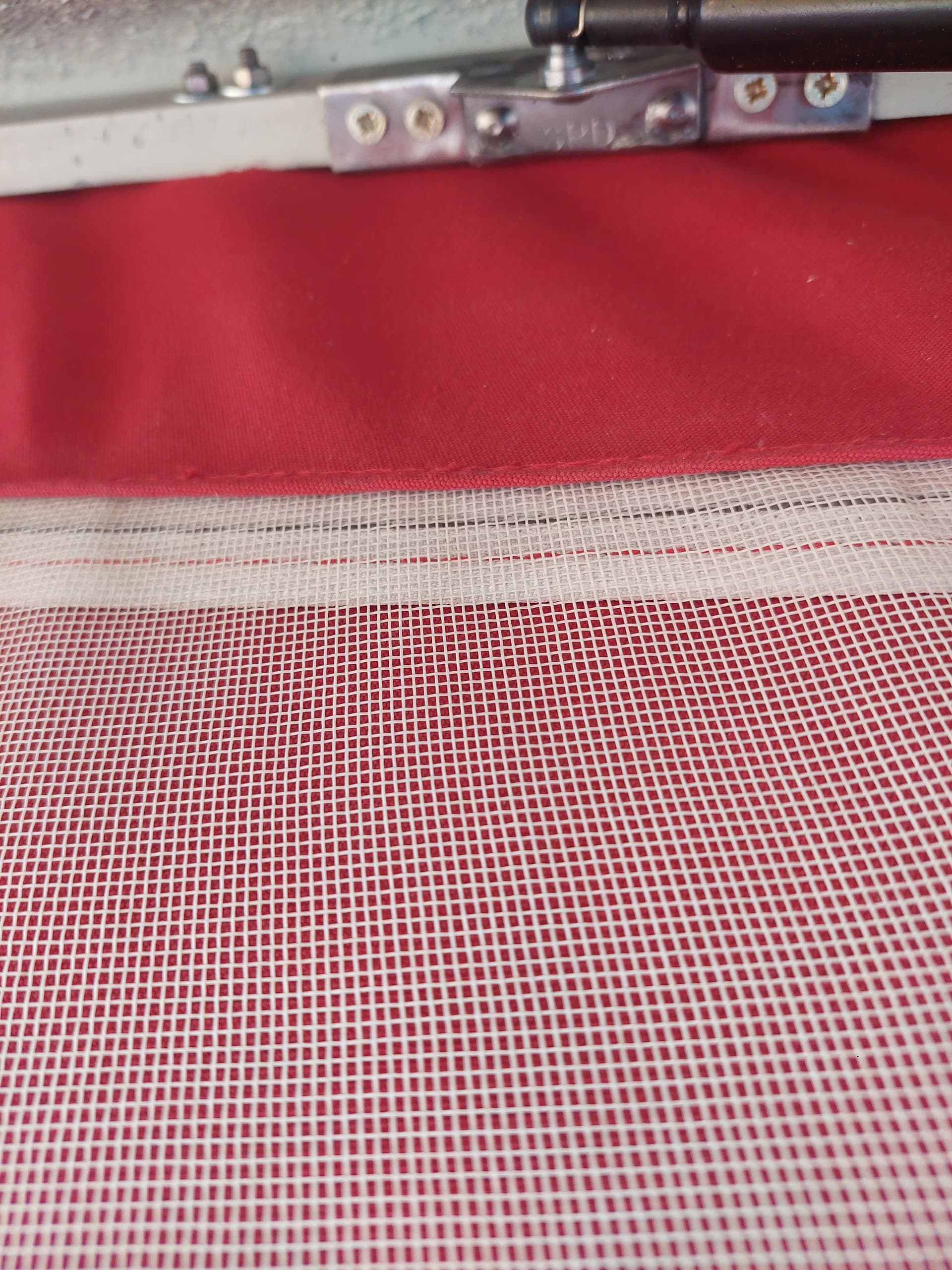

les pattes sont peintes
et remontées

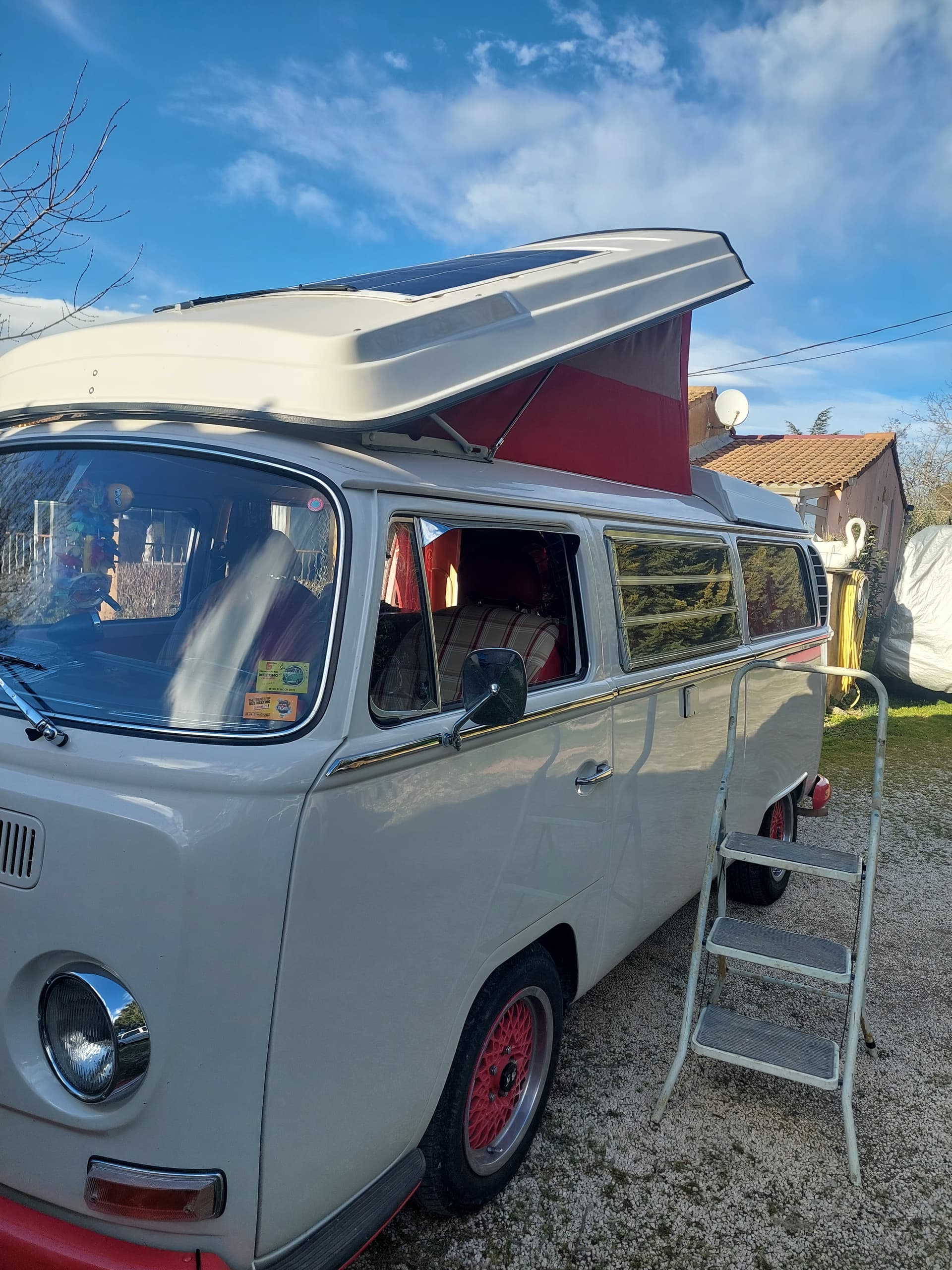

le westy est ready to go !!!

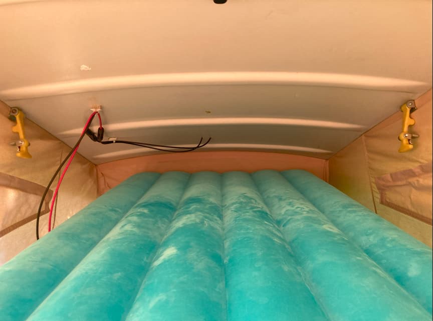

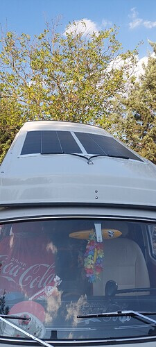

Tu pourrais me montrer comment tu as géré le passage du cable de ton panneau solaire vers l’intérieur du bus ?

salut , j’ai percé le toit (je sais pas bien) avant le toile . Et j’ai passé les fils par le haut (entre toile et toit) pour rentrer dans l’habitacle . Pareil si tu veux je te montre quand je sort le combi.

J’ai fait comme toi, trou dans le toit. Mais je cherche un moyen de faire « propre » à l’intérieur, car pour l’instant ce n’est pas terrible, même si ça fait 5 ans que c’est comme ça… Maintenant que le lit « continental » est utilisé je voudrais faire mieux que ça :
Quand tu auras un moment, ça m’intéresse d’avoir des photos de ta solution en effet :wink:
Merci !
tu peux pas les faire aller vers l’avant gauche, puis descendre le long de la couture du coin, et a plat sur le coté du lit jusqu’à ton trou :grimacing:
Après pour les fixer proprement sur le dessous de la rehausse c’est pas gagné! une gaine collée? ou des passes cables collé, ou alors si vraiment tu es joueur, tu prends du double face pour tissu (ou une aiguille et du fil!!), et du tissu orange, et tu fais une doublure 5cm de large sur la longueur et tu passes le cable dedans, ce sera super discret :heart_eyes:
Tu pouvais pas me dire ça y’a un an :face_with_symbols_on_mouth:
Le sellier qui m’a posé la toile aurait fait ça comme qui rigole, je n’y ai absolument pas pensé… et lui non plus :rofl:
Je lui envoie un message, on sait jamais. Au moins il aura le même tissu :wink:
ah mais oui mais tu penses a rien!!!
au pire tu vas chez mondial tissu, tu prends un tissu orange et roule ma poule. niveau couture pas besoin d’un truc de pro vu que c’est loin des yeux :stuck_out_tongue_closed_eyes:.
j’ai percé le toit coté extérieur et je suis rentré par l’angle du haut de la toile a gauche ( pour ne avoir de fuite ) et descendu le long de la couture .
barbuz factory
Idem sur mon T2b, mon T3 et mon T4, j’ai percé au fond (là où c’est le moins haut), dans l’angle au ras (intérieur) de la toile. Les deux câbles sont visibles sur 25cm environ, ensuite ils longent le matelas dans une goulotte collée à même la tôle… Après pour rejoindre le MPPT, ça diffère selon le véhicule ..
Je ne peux pas dire que c’est magnifique, mais c’est la solution la plus esthétique que j’ai trouvé ..
