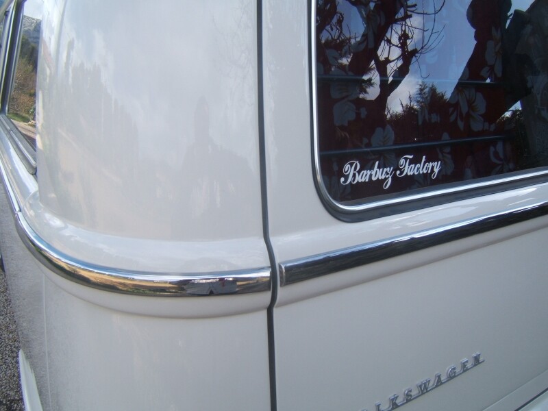

montage d’un kit baguettes deluxe inox polie

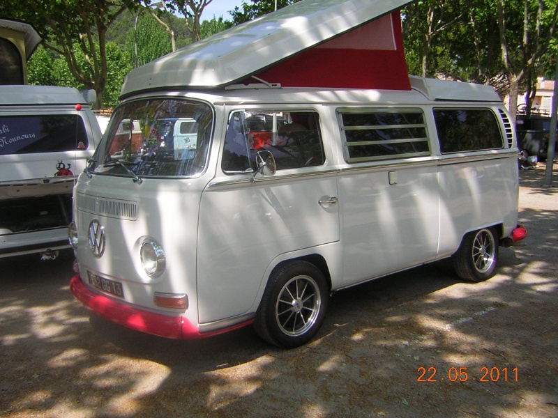

salut a tous , voici une photo du westy a une petite bourse de pieces vw a salerne dans le var :wink:
saison’s start :sunglasses:
salut !
eh eh
je vois que je ne suis pas tout seul a etre a fond et motivé egalement par les vacances
:grin:
toujours aussi clean ton bus :wink:
ca lui irait pas mal un train avant rétrécie de quelques cm non ??? :grin:
