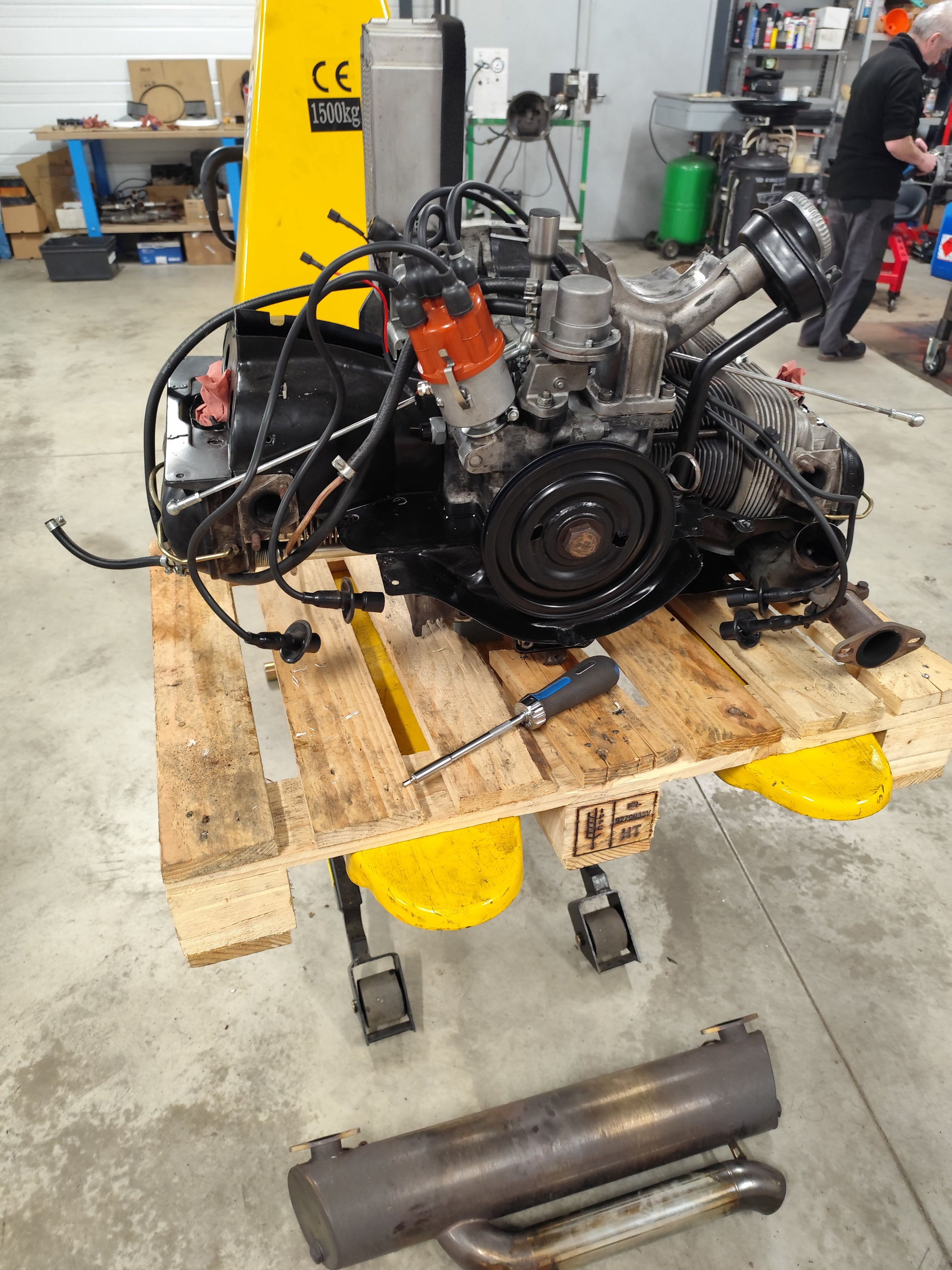

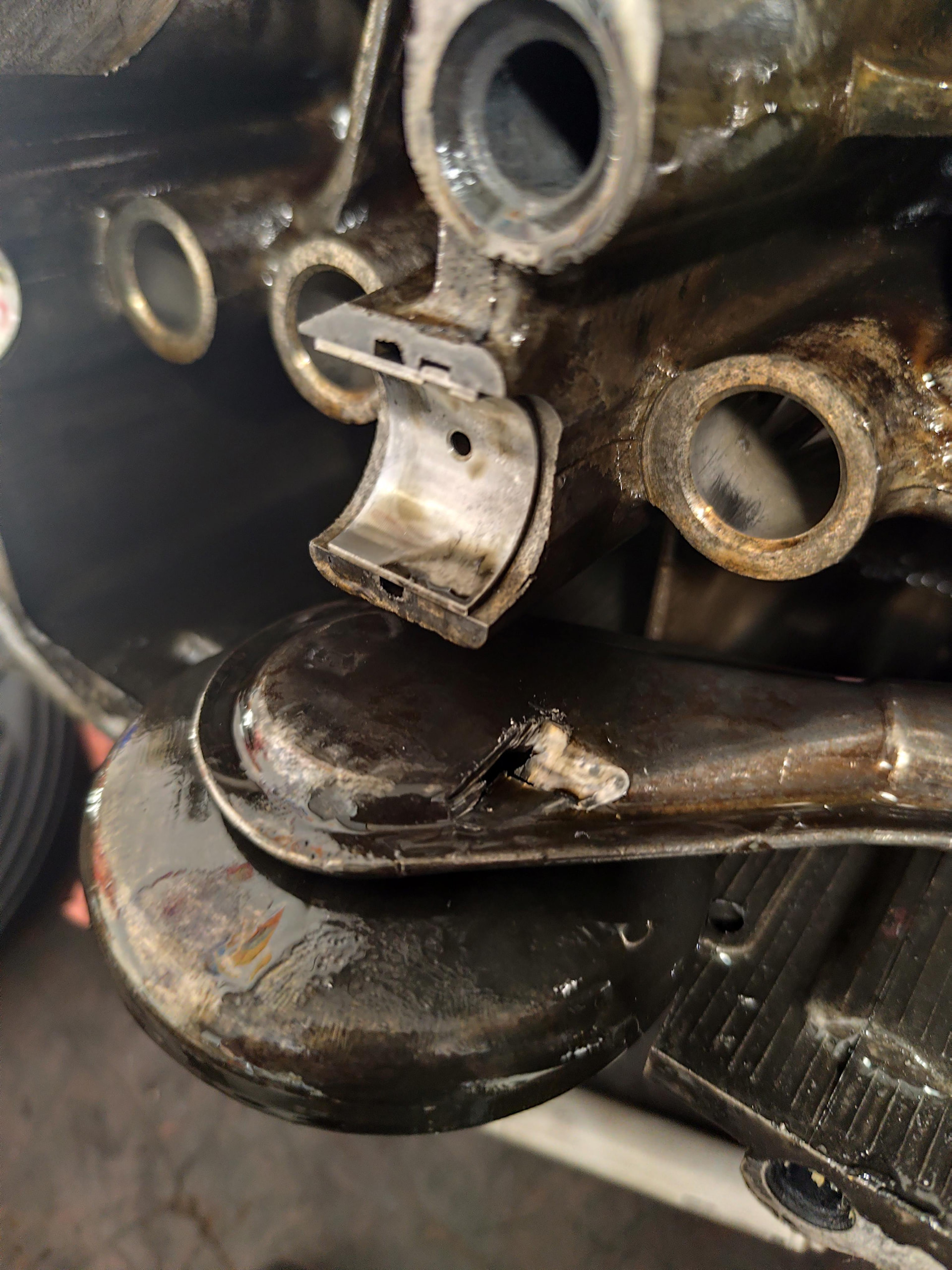

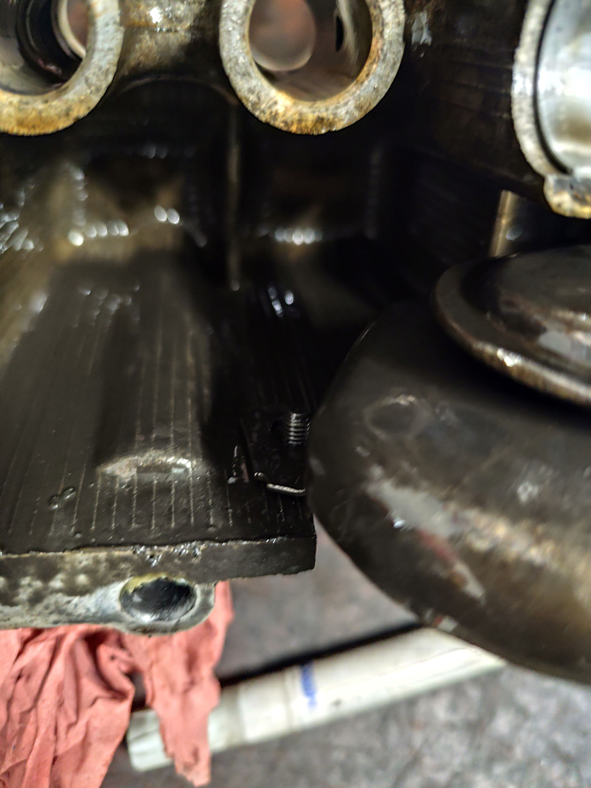

Salut à tous, suite des mésaventures: démontage du bloc et ouverture…surprise, l’écrou qui tient le tube d’aspiration d’huile s’est fait la malle, du coup le tube est remonté, poussé par le ressort de la crépine, et est venu embrasser l’AAC qui l’a percé. D’où la chute de pression.

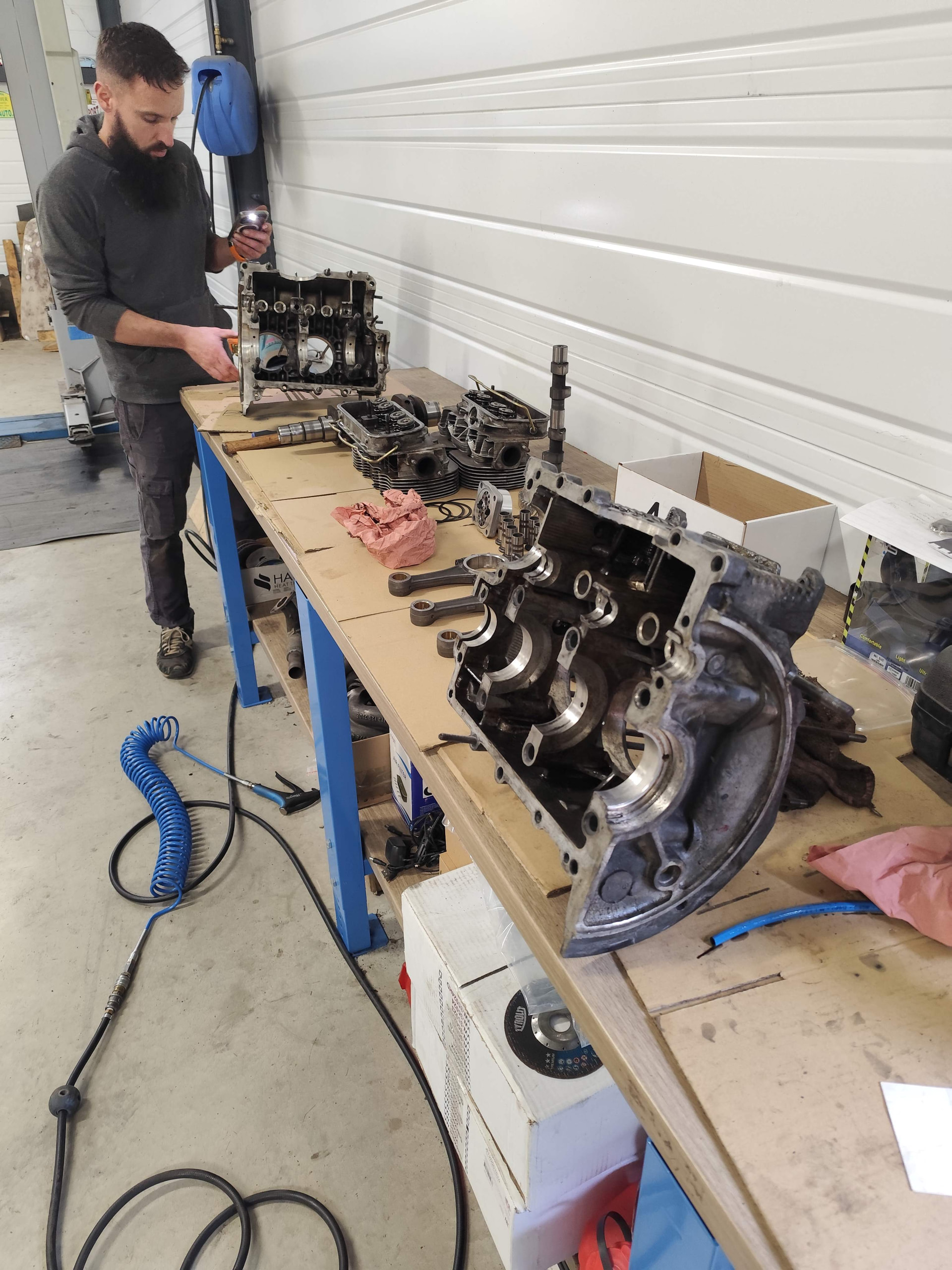

Les dégats sont limités: le vilo est intact (légère trace sur la portée centrale) traces de chauffe et rayures les cylindres pistons. L’AAC et les bielles sont controlées, c’est ok.
Changement de tous le coussinets: vilo, bielle, AAC, kit 1641 neuf, nettoyage en profondeur de tous le bloc et bielles.
