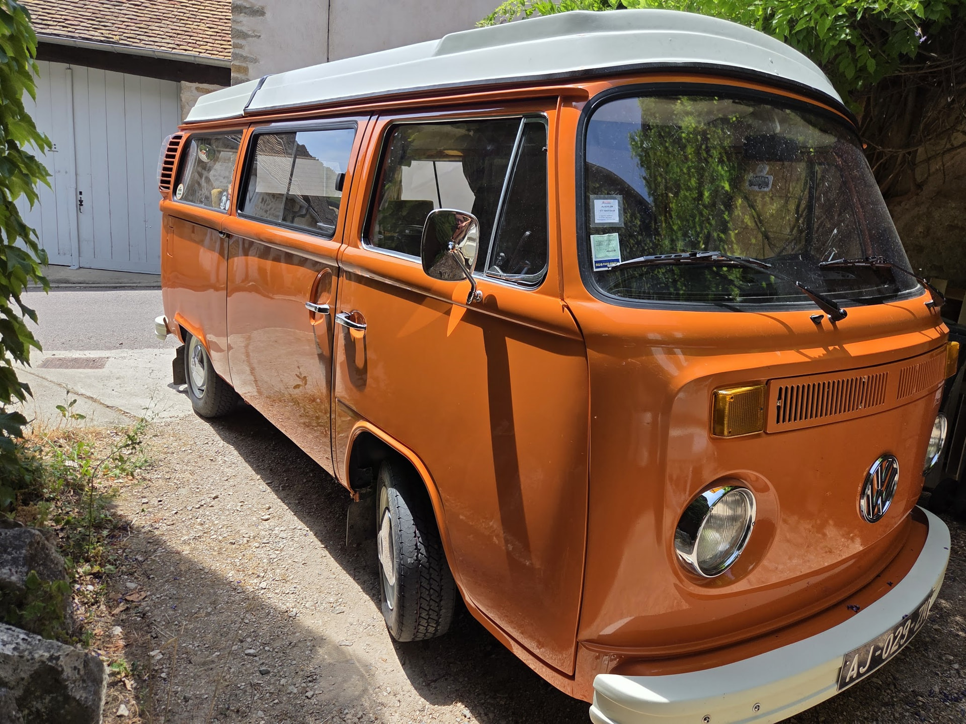

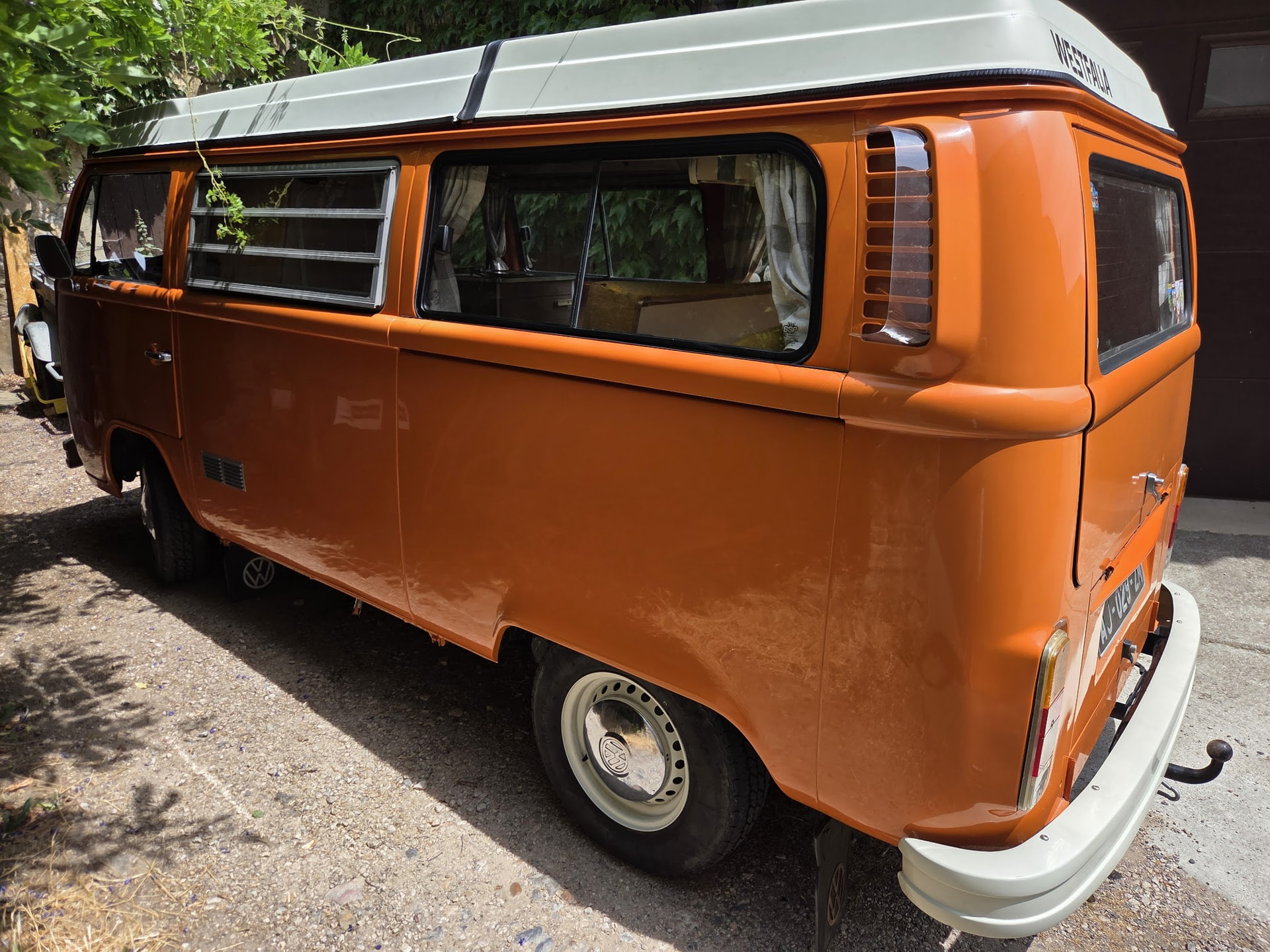

Voila qui est fait, t2b westy de 73 🙂
Et bien voila affaire conclue avec une famille adorable !!! Emotions au rdv de chaque cotĂ©, j’ai mĂȘme Ă©tĂ© gĂȘnĂ© de leur emmener ce beau t2, merci a eux pour l’accueil et ce moment d’échange plein d’humanitĂ© comme il manque dans ce monde
630km pour rentrer (pari risquĂ© mais j’ai tentĂ© le coup) tout en douceur avec des pauses rĂ©guliĂšres pour prĂ©server la machine (et moi par la mĂȘme occasion :slight_smile: ) Le type 1 se stabilise autour de 100-105° malgrĂ© les 40° dehors.
Cette vadrouille Toulousaine m’a permis de rencontrer @seniorcanardo qui a eu l’extrĂȘme gentillesse de m’accompagner pour cet achat (encore merci :wink: )
Bref un weekend extra avec de trĂšs belles rencontres, quel kif !!!
Quelques photos ci dessous :

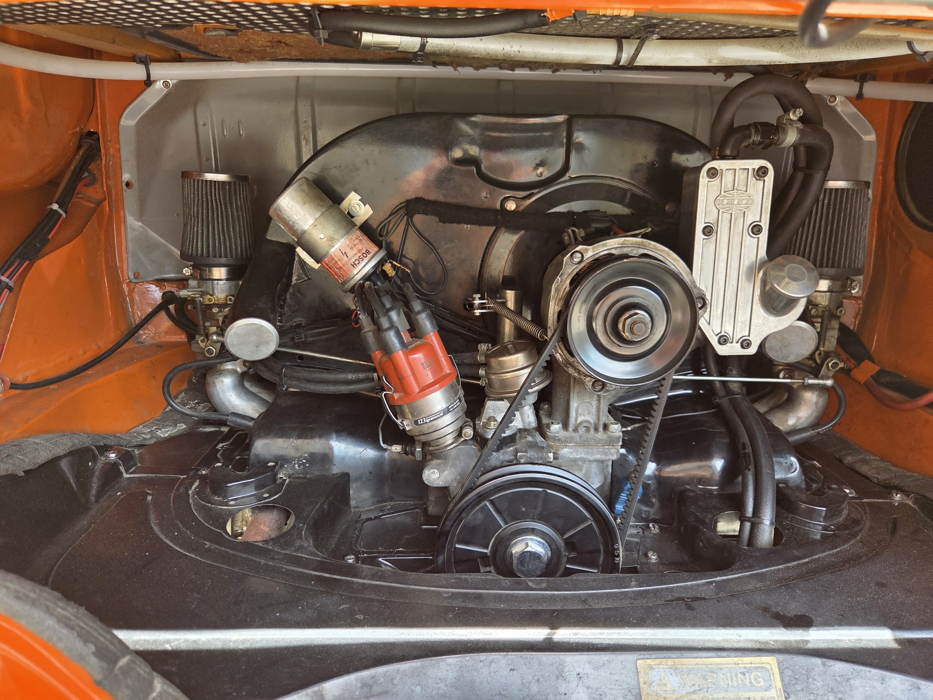

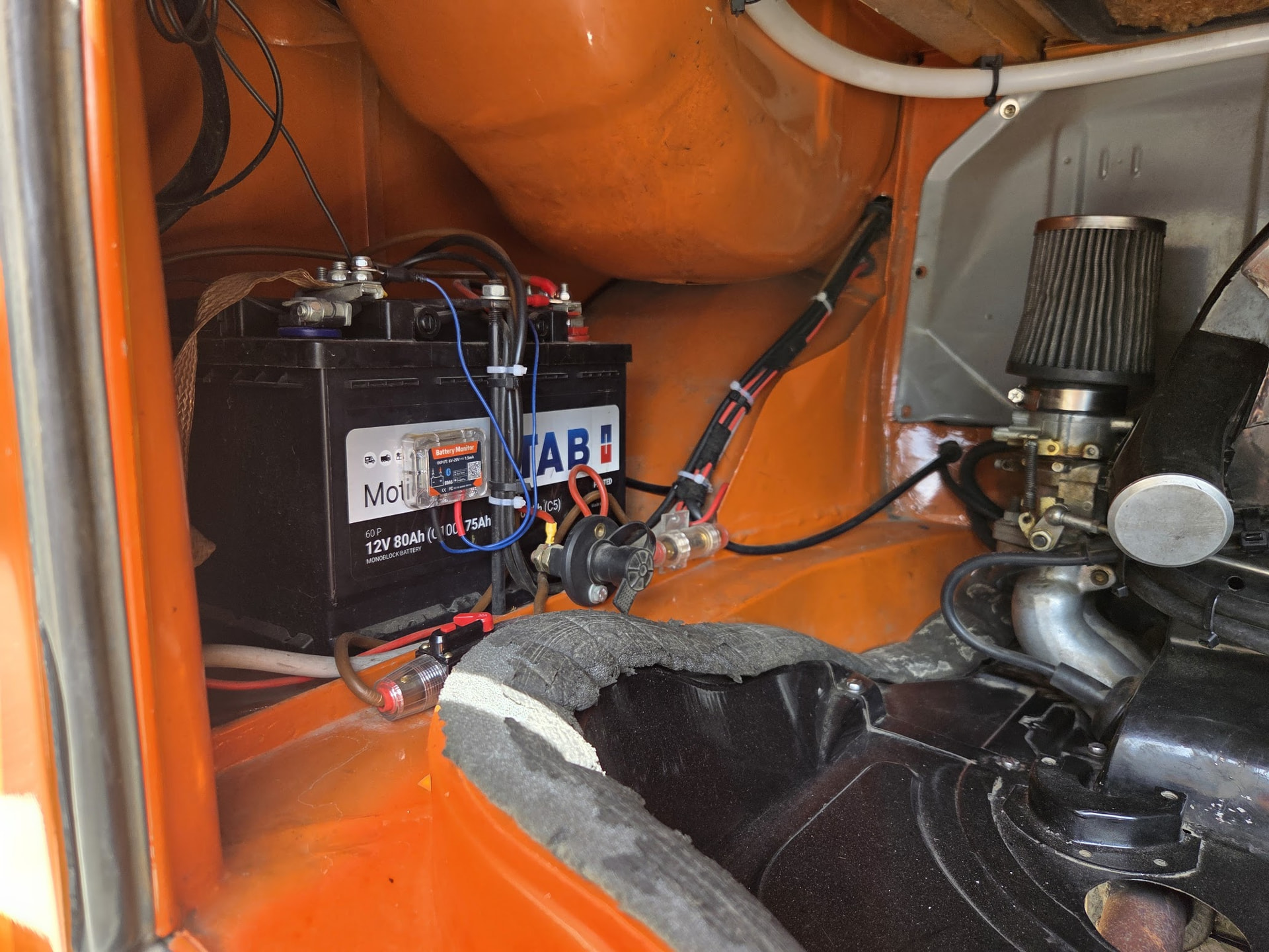

Un petit dĂ©tail : il faudrait reboucher les trous de la grande tĂŽle, normalement il y a des conduites entre boĂźte de chauffage et turbine mais toi tu n’en as pas besoin avec tes j-tubes et ton stationnaire. Ça Ă©vitera que de l’air chauffĂ© par le haut moteur et les j-tubes remonte dans le compartiment moteur :
Et pour une raison qui m’échappe mais que @Loic pourra nous expliquer, il faudrait percer les bouchons de turbine, mais attends ses explications je suis pas sĂ»r Ă  100%
Merci @seniorcanardo je m’apprĂȘtais a poser la question s’il fallait boucher ces 2 trous :slight_smile:

Quand je vois la boĂźte de reniflard EMPI avec le bouchon de remplissage d’huile en FACE je me demande pourquoi ça jamais Ă©tĂ© fait d’origine :joy: ils ont dĂ» confier ça au stagiaire Ă  l’époque
Merci Ă  tous, les anciens proprios Ă©taient de vrais passionnĂ©s avec un savoir faire que je n’ai pas mais je m’efforcerai de continuer Ă  en prendre le plus grand soin :wink:
C’est vrai que le EMPI avec le bouchon en face ca parait tellement logique :sweat_smile:

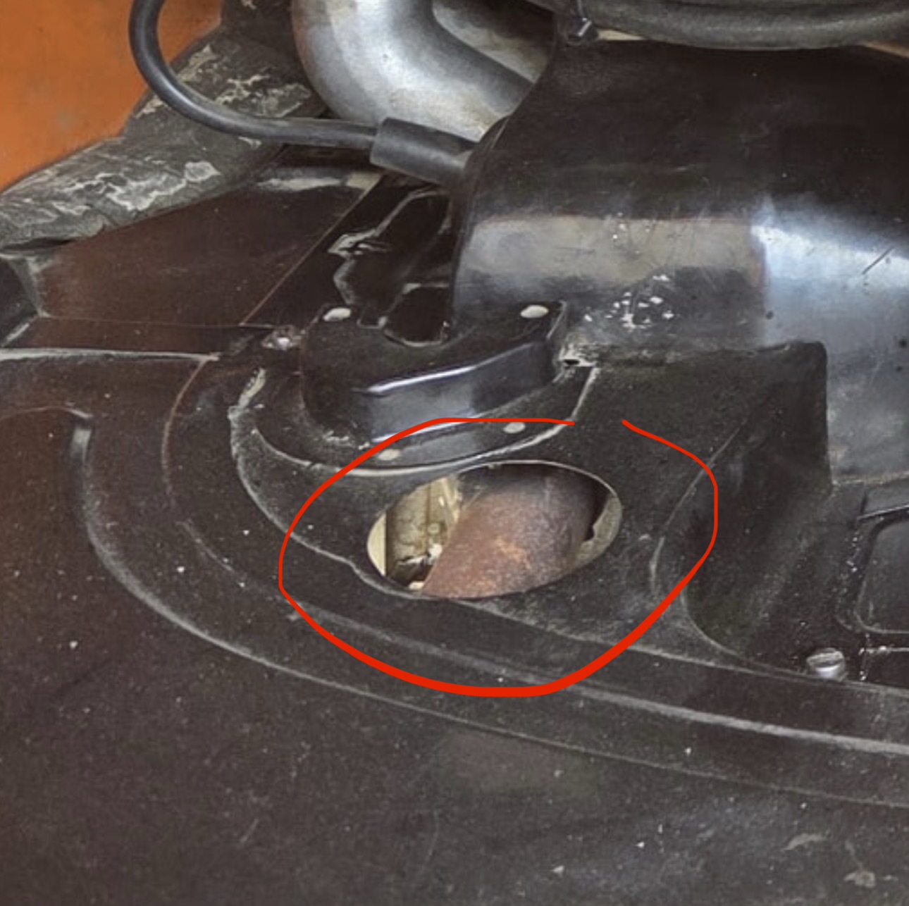

Par contre il faut absolument que je bouche les entrĂ©es des conduits d’air de chauffage cote moteur puisque je n’ai plus le boite de chauffage, l’odeur dans le combi est insupportable
 En ,esperant que ca vient de la
Hello
je veux pas te faire de la peine mais je ne vois pas comment tu pourrais avoir des odeurs a l’avant sans les fameuses boites de chauffage ;-( GĂ©nĂ©ralement, les caches culbuteurs fuient, l’huile tombe sur les boites de chauffage qui ne sont pas Ă©tanche, et quand en hiver tu mets le chauffage alors la tu as une bonne odeur d’huile brulĂ© dans tes narines.
Dans ton cas tu as des jtubes si j’ai bien compris donc pas de flux d’air venant vers l’avant? Les trous que l’on t’a conseillĂ© de boucher sont pour que le moteur n’aspire pas l’air chaud du sol mais celui des ouies pour son bon refroidissement.
VĂ©rifie quand meme que les conduits de chauffage sous le chassis son proprement bouchĂ© mais tu ne devrais pas avoir d’odeurs d’huile
Est ce que l’odeur vient à l’avant par les buses de chauffage? de froid? ou l’odeur est dans tout le van? odeur d’huile ou odeur d’essence?
Merci pour ce retour rapide, j Ă©voquais bien de boucher les orifices des conduits d’air qui sont sous le combi cĂŽtĂ© moteur (la ou l’extrĂ©mitĂ© des boĂźtes de chauffages viennent s emmancher) qui ne sont pas bouchĂ©s actuellement (j’ai vĂ©rifiĂ© a midi)
