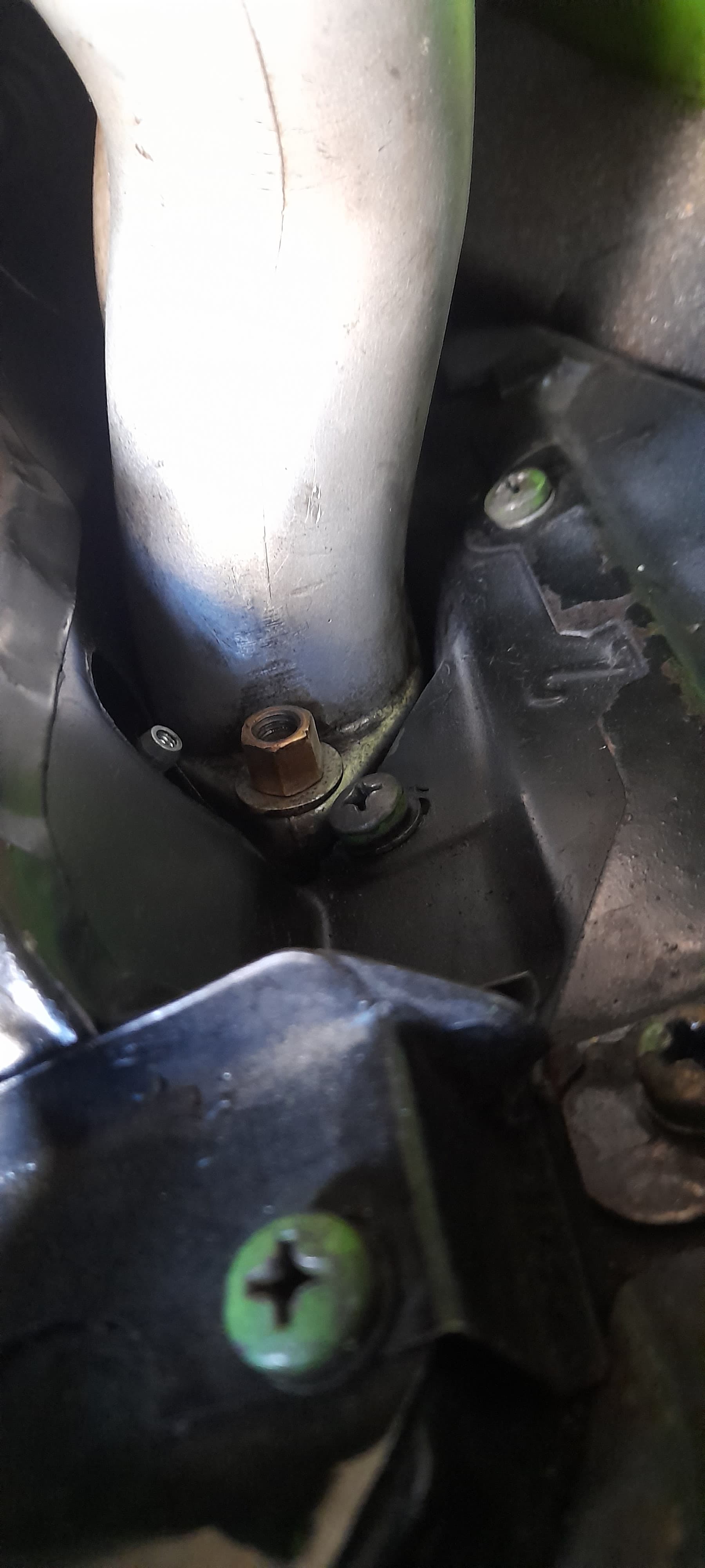

J’ai deux carbus avec des pipes cb décalées. C’est une galère a les serrer moteur en place, c’est vraiment la misère et avec un couple de serrage vraiment douteux. Un boulon sur deux peux être serré avec une douille de 12, mais l’autre ne peux pas, le cliquet ne passe pas a cause de la forme de la pipe. Une clé de 12 passe tout juste mais zéro espace pour tourner, du coup serrage vraiment pas top.

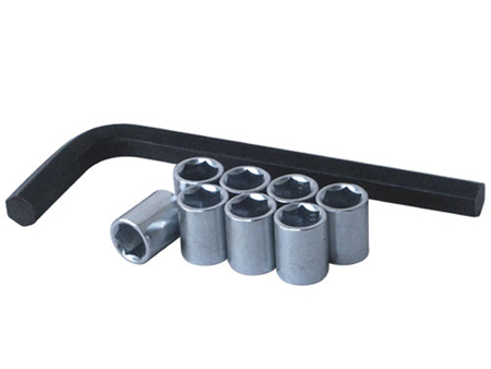

J’utilise des écrous cuivre M8 avec un 6 pans de 11mm ils sont prévus à la base pour les échappements gros diamètre.
Je te ferai une photo ce soir.
Malheureusement, ces écrous ne semblent plus disponibles pour l’instant.
Il existe aussi ceux là chez CB Performance :

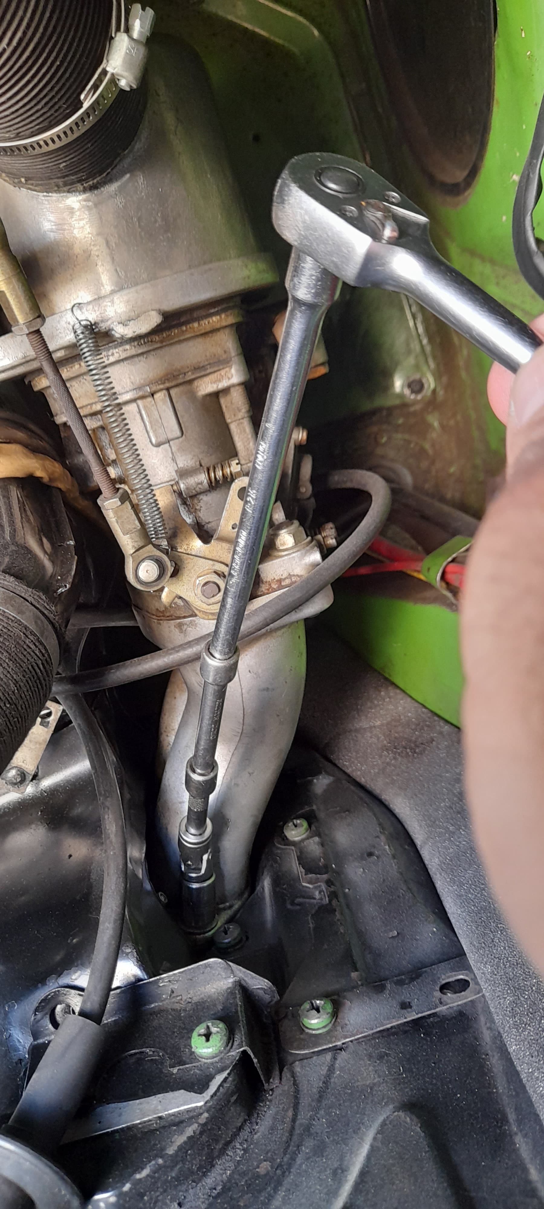

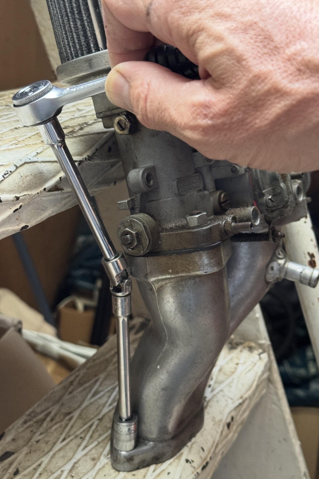

Perso je me suis servi d’un cliquet 1/4" avec
Cliquet
Rallonge 10cm
Cardan
Rallonge 10cm
Douille (11 pour du pas 8mm)
ah voila super! il y’en a chez meca apparemment, par contre c’est pas donné!
Ah oui la c’est artistique! Ça marche aussi pour celle d’à côté? Si oui je dis bravo !
Oui, tu vas maudire ta turbine mais ça passe
Rho dingue, un escabeau double carbus ! Le rêve !!!
C’est l’escalier pour descendre à la salle des machines d’une péniche: moteur de 1932, 3 cylindres 8 litres diesel 2 temps (je vais pas pouvoir adapter les DRLA :grimacing:)
