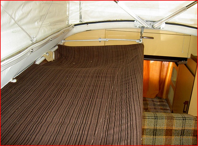

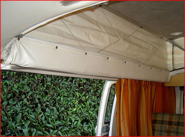

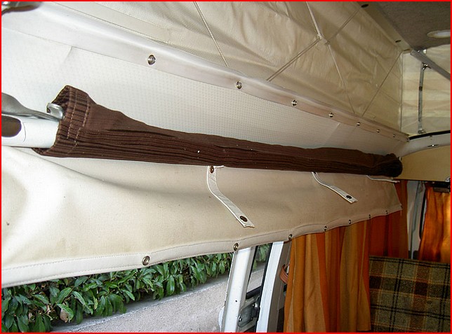

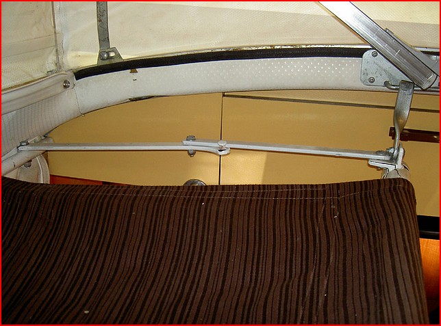

salut
cela peu t’aider , prise par l’ancien proprio du mien
et voici les côtes Il y à 40cm entre les deux fixations avant et 9cm entre les fixations arrières je ne peut pas te donner les côtes extérieures car il y a le capitonnage
merci pour les photos, mais ce ne sont les mêmes hamacs, les miens ont une patte femelle pour s’accrocher et non un crochet comme sur le tiens, et coté coque ils n’ont pas une barre ronde mais une barre plate qui se fixe a la coque et la charnière se fixe sur la coque et non sur le tube, je pense devoir faire une adaptation, peut être des hamacs de west???

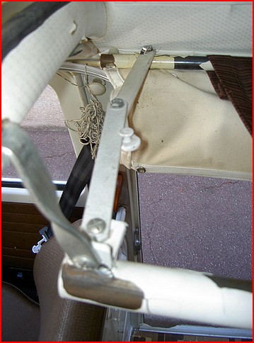

pourtant j’ai trouvé cette image dans la notice du devon
si quelqu’un a le même système, je veux bien des photos et les cotes de fixation. car je galère a les replier donc je pense que mes pattes ne sont pas fixés au bon endroit
