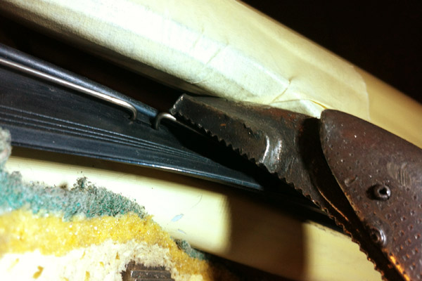

un peu de scotch pour écarter le léche vitre extérieur, sinon c’est vraiment galère, et on évite de saloper la nouvelle peinture.
J’ai traîné un peu dans l’atelier jusqu’à tomber sur l’outil (tadadaaaaaaaaaaam), une pince étau
et là le bidule est rentré sans moufter

Il faut se servir d’un petit tournevis plat, tu presses avec tes doigts un des deux côtés de l’agrafe et tu mets le tournevis à l’intérieur de la pointe, en lui faisant faire un demi tour il va placer la pointe dans l’encoche de la porte, ensuite tu presses l’autre partie du ressort avec ta pince étau ou multiprise et là ça rentre sans faire caguer!
