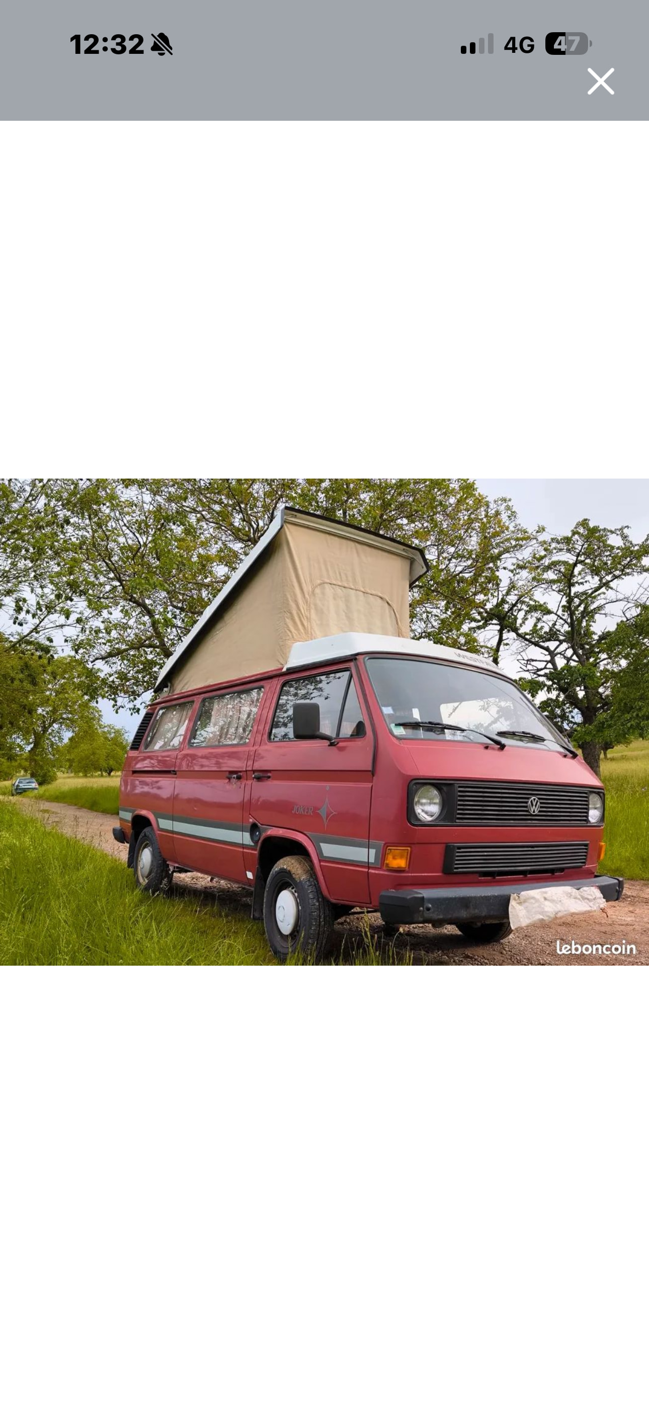

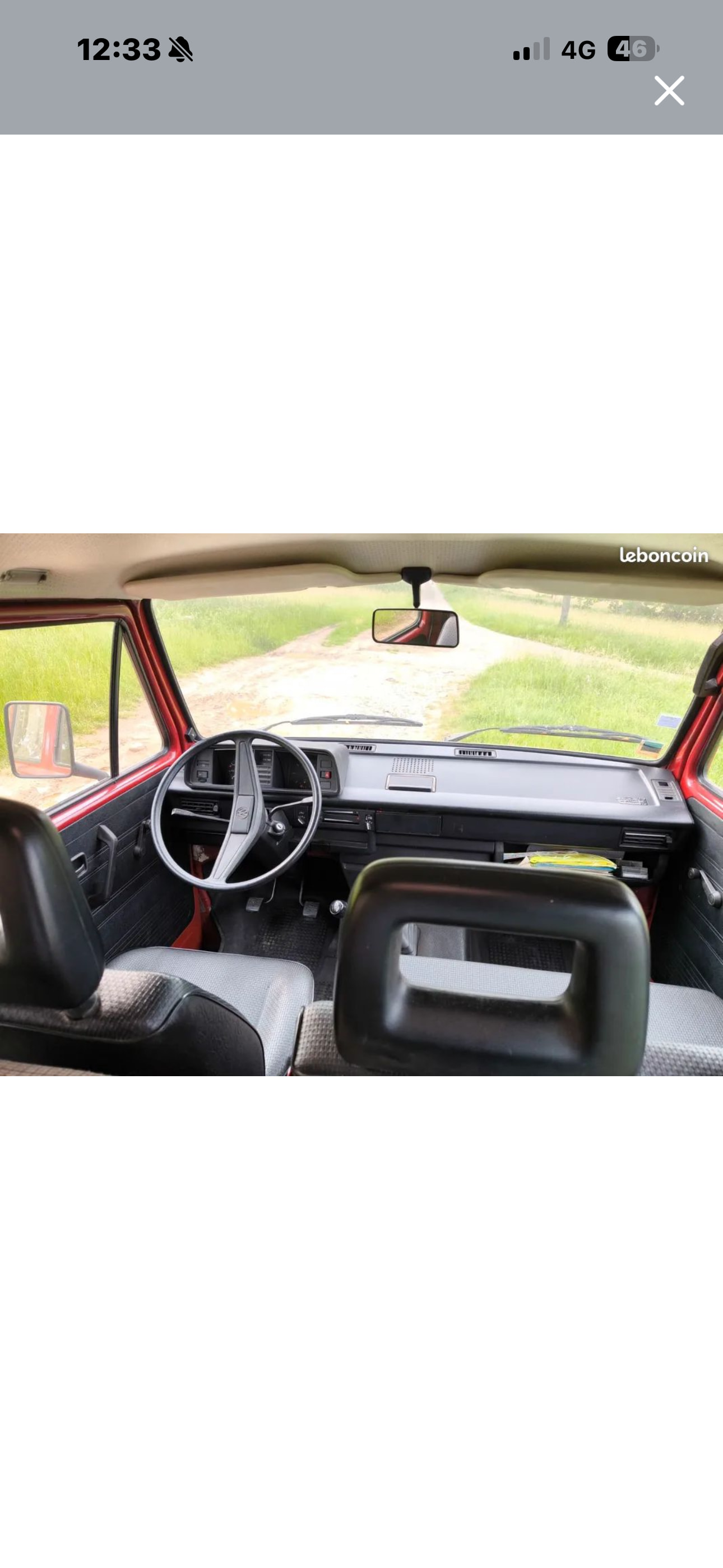

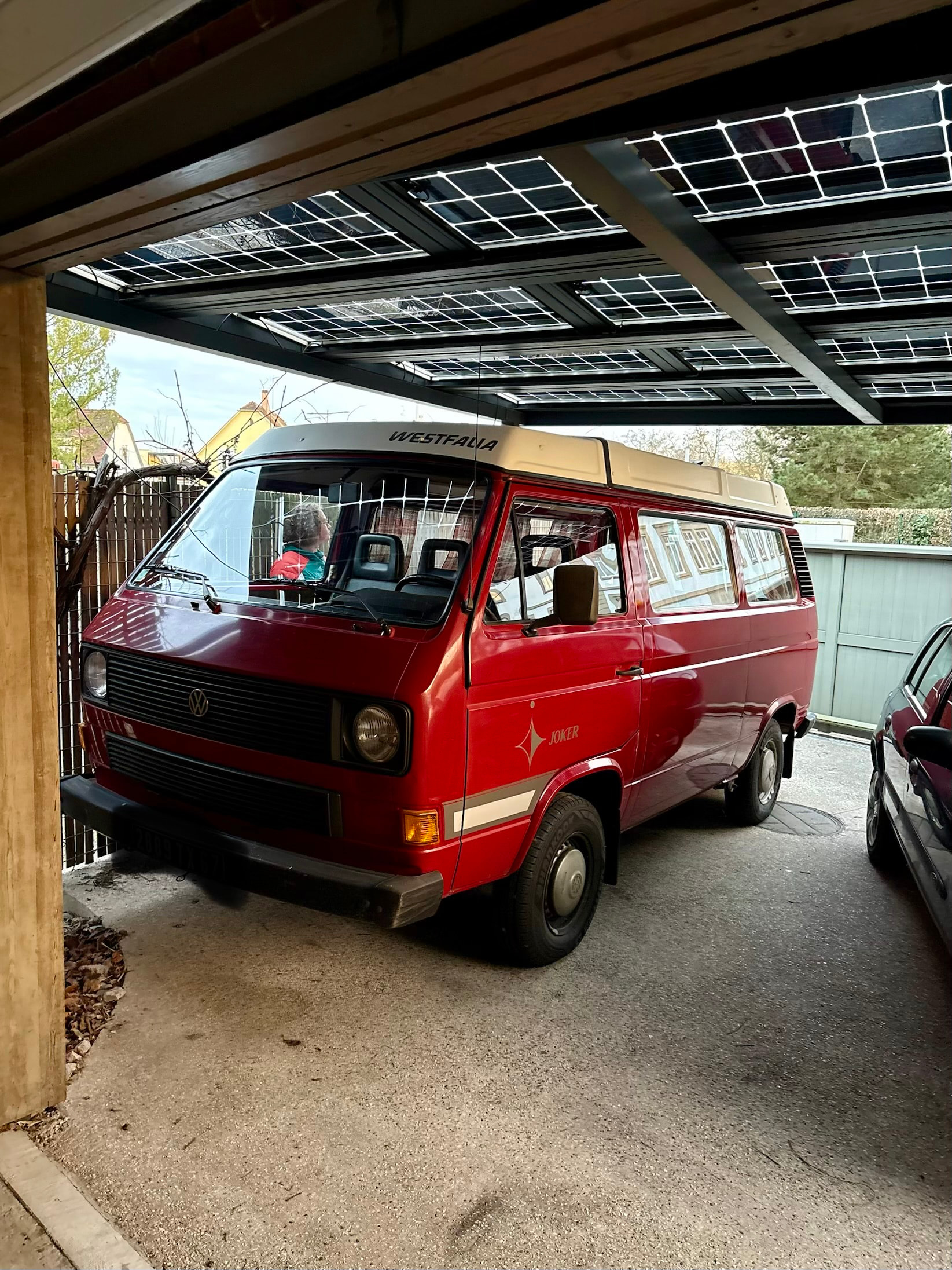

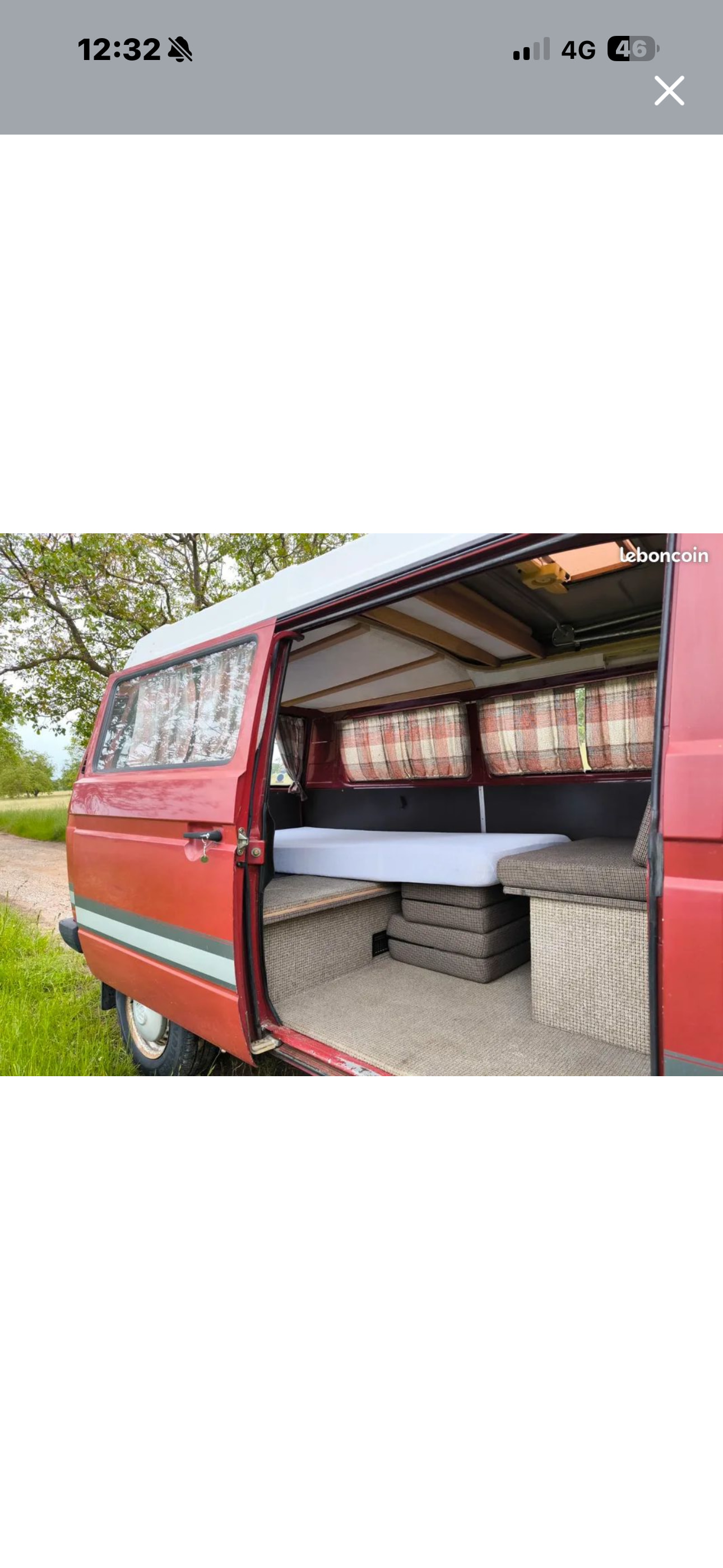

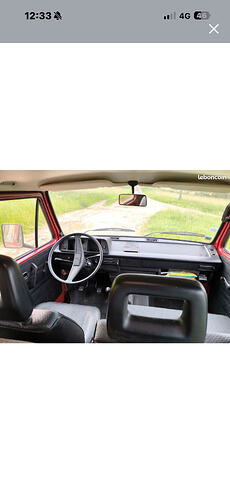

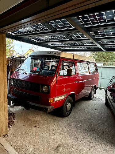

Un beau T3 transporter 1,6 TD de 1985, 3 places Ă  l’avant et toit westfalia. ComplĂštement d’origine, Une 1ere main, un couple de retraitĂ©s qui l’ont bichonnĂ© pendant 40 ans, du dĂ©but jusqu’à notre arrivĂ©e. Ils avaient fait un petit amĂ©nagement sommaire Ă  l’arriĂšre pour leur enfants le temps des vacances. Une belle rencontre humaine autour d’un vĂ©hicule mythique.

Le joker présente super bien sa robe rouge brillante :heart::flushed_face:

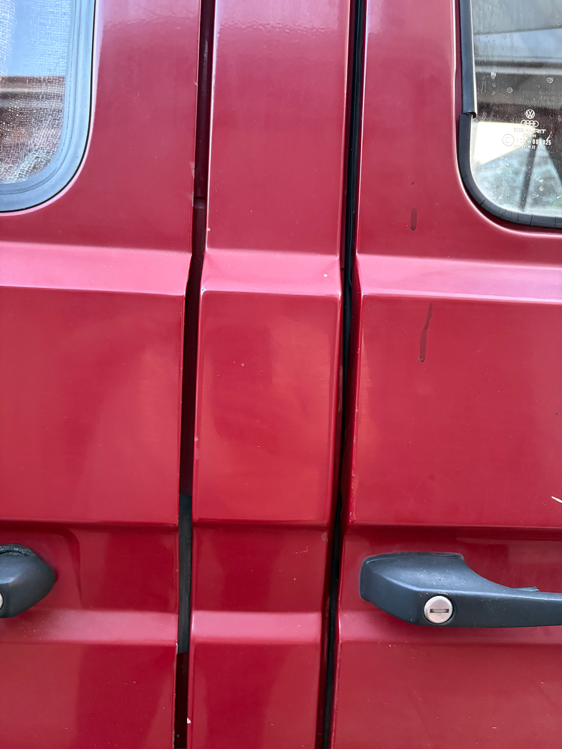

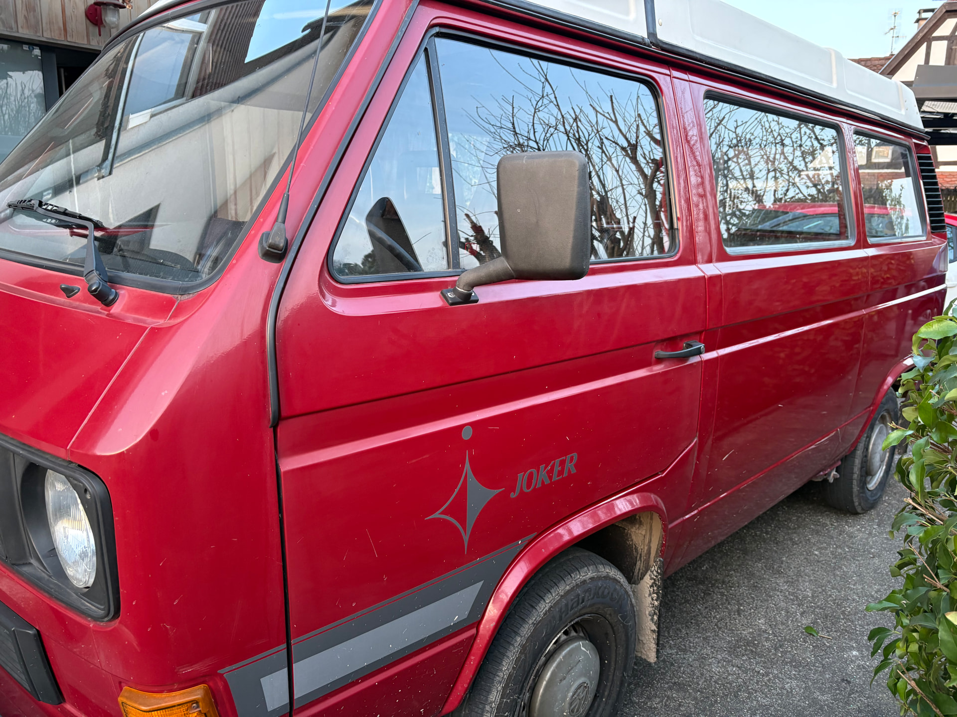

Justement sa belle robe rouge et terne, ce qui n’apparaĂźt pas sur les photos. Est-ce que vous connaĂźtriez la marche Ă  suivre avec les produits Ă  acheter pour lui redonner un peu de pep’s Ă  sa couleur d’origine ? Sans forcĂ©ment passer par un professionnel.

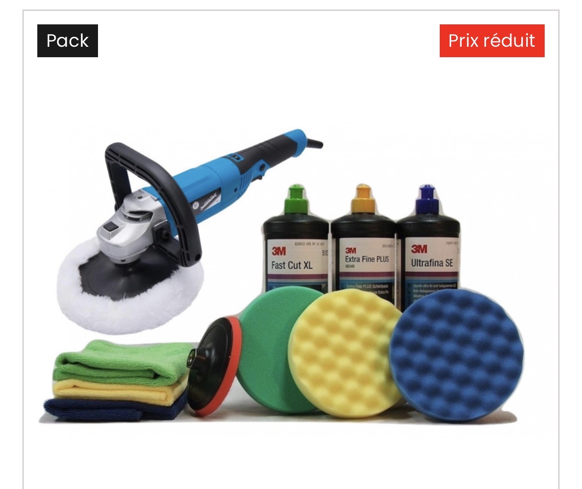

Un bon dĂ©crassage lors du lavage avec une mousse active puis un lustrage mĂ©canique comme ci dessous lui redonnera son Ă©clat d’origine
AprĂšs faut voir l’opacitĂ© car avec juste une pĂąte Ă  polir tu pourrais t’en sortir
Si tu l’entreprends, travail par petits panneaux et protĂšge des projections les autres zones traitĂ©es le vitrage et les stickeurs
Et pour la polisseuse s’éntrainer sur un Ă©lĂ©ment autre Ă  la bonne vitesse et ne pas rester au mĂȘme endroit au risque de brĂ»ler la peinture
Tu as aussi des petits pads pour les endroits plus restreint
En tout cas tu as une bonne base pour avoir un bibi nickel
J’ai vu plus terne que ça !
Ce Popo brille dĂ©jĂ , n’aurais-tu pas des chromosomes suisses par hasard? :heart: :hugs:
C’est le cĂŽtĂ© passager je pense
Aucune anomalie chromosomique mais C’est la photo qui est trompeuse. Je vais vous refaire des photos et vous y verrais plus nette aussi ! :sweat_smile:
Pour l’amĂ©nagement, effectivement nous voulons rester sur du lĂ©ger pour commencer et vivre un peu avec pour connaĂźtre vraiment ce que l’on souhaite. Une chose est sur c’est qu’on garde va profiter de la belle largeur de 1m60 pour le lit. On aimerait crĂ©er un coffre surĂ©levĂ© de 10 ou 15 cm Ă  l’arriĂšre, pour y stocker la table, les chaises etc etc.
Merci pour les conseils. Nous n’avons pas la machine pour polir/vernir ( dĂ©solĂ© si mes mots ne sont pas prĂ©cis mais je ne connais rien au monde du polissage). Combien faut-il compter si on l’achĂšte ou est-ce Mieux dans louer une ?
Faut voir si l’investissement (plus le temps de regarder 15 tutos Youtube) c’est moins cher que de le poser chez un spĂ©cialiste du « dĂ©tailing Â».

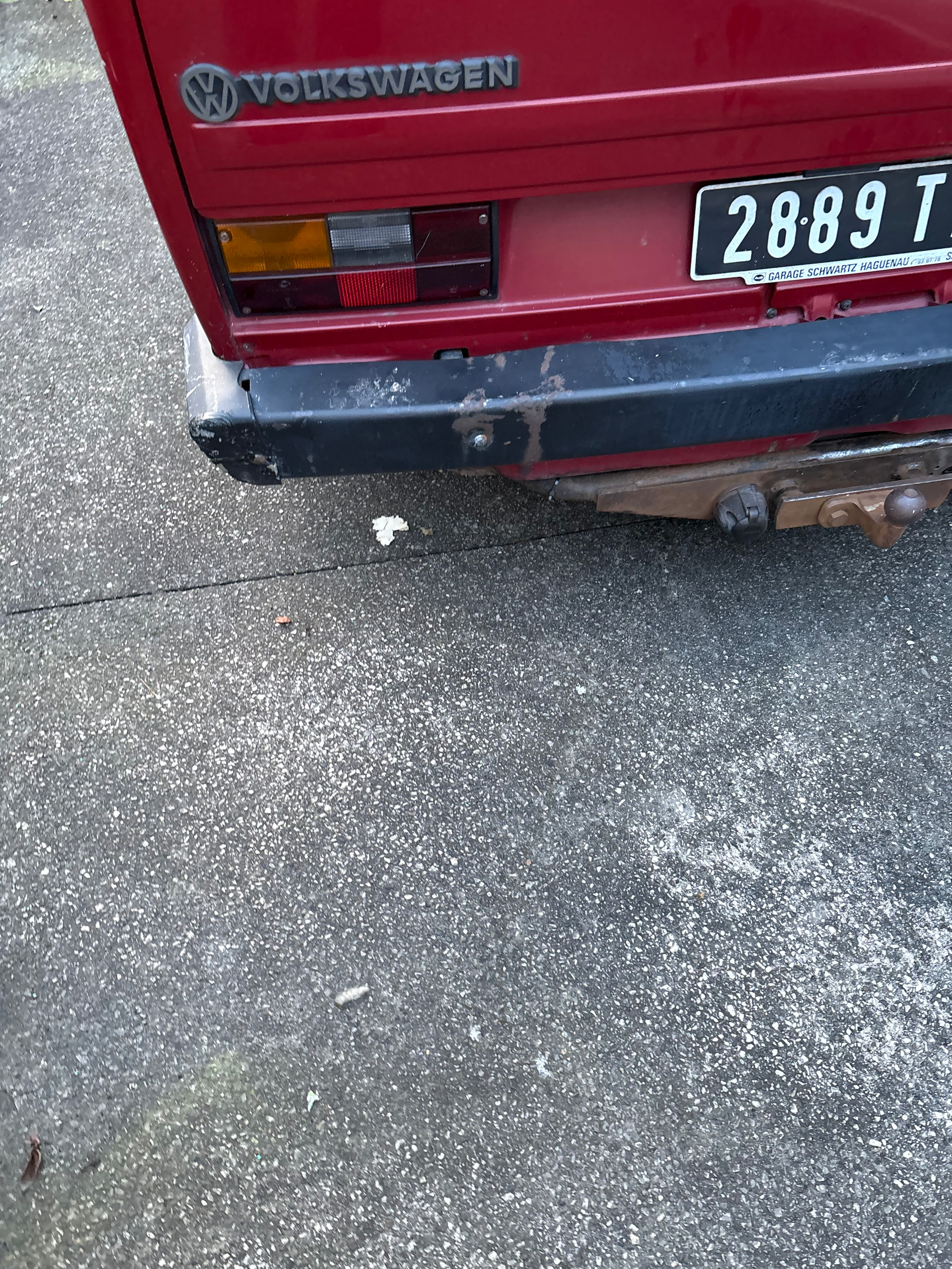

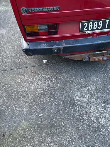

Quelques photos supplémentaires en espérant vous montrer un peu plus la couleur terne.
