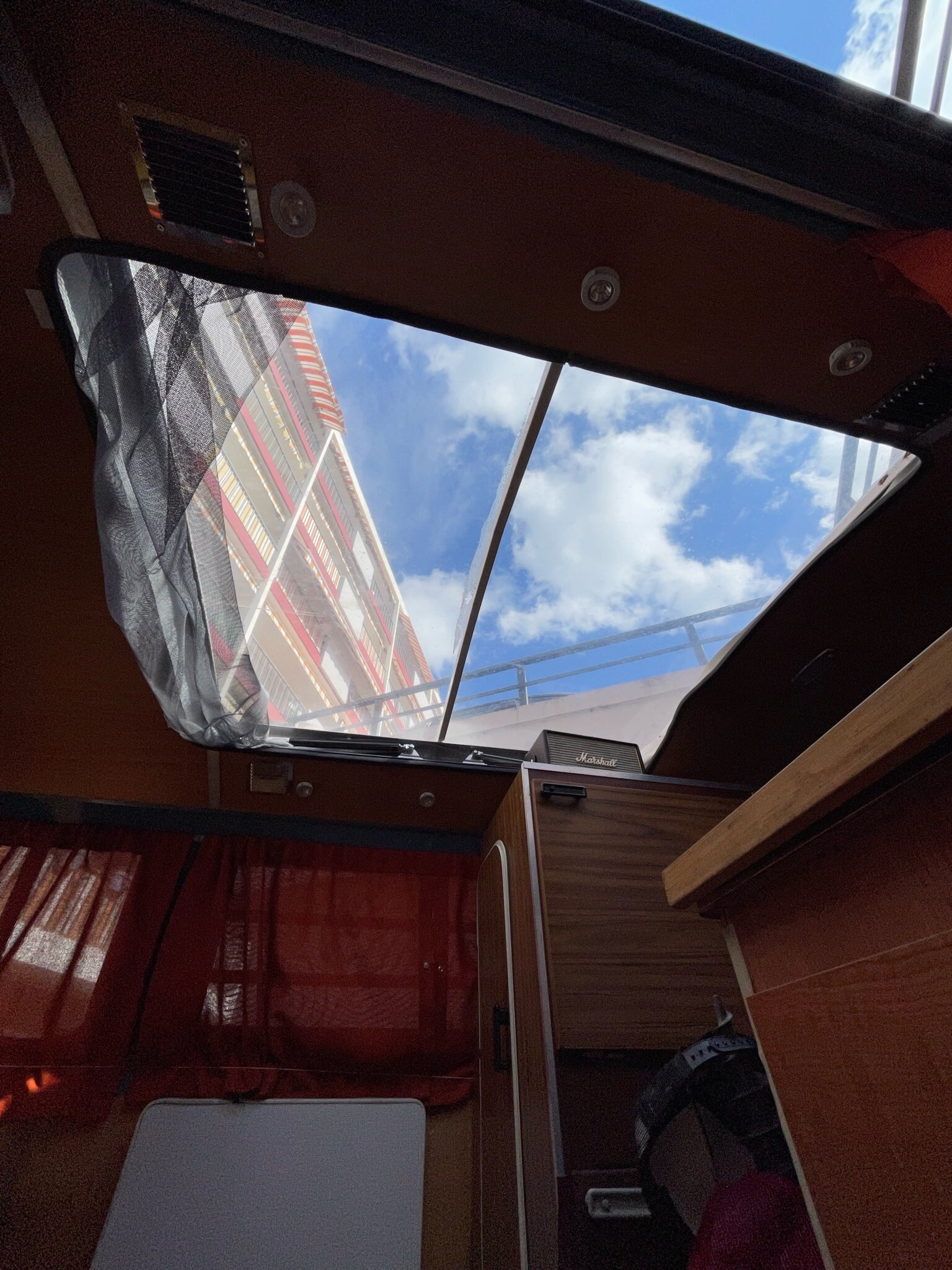

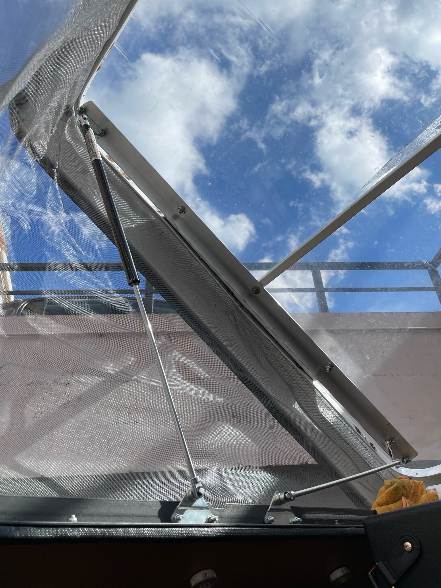

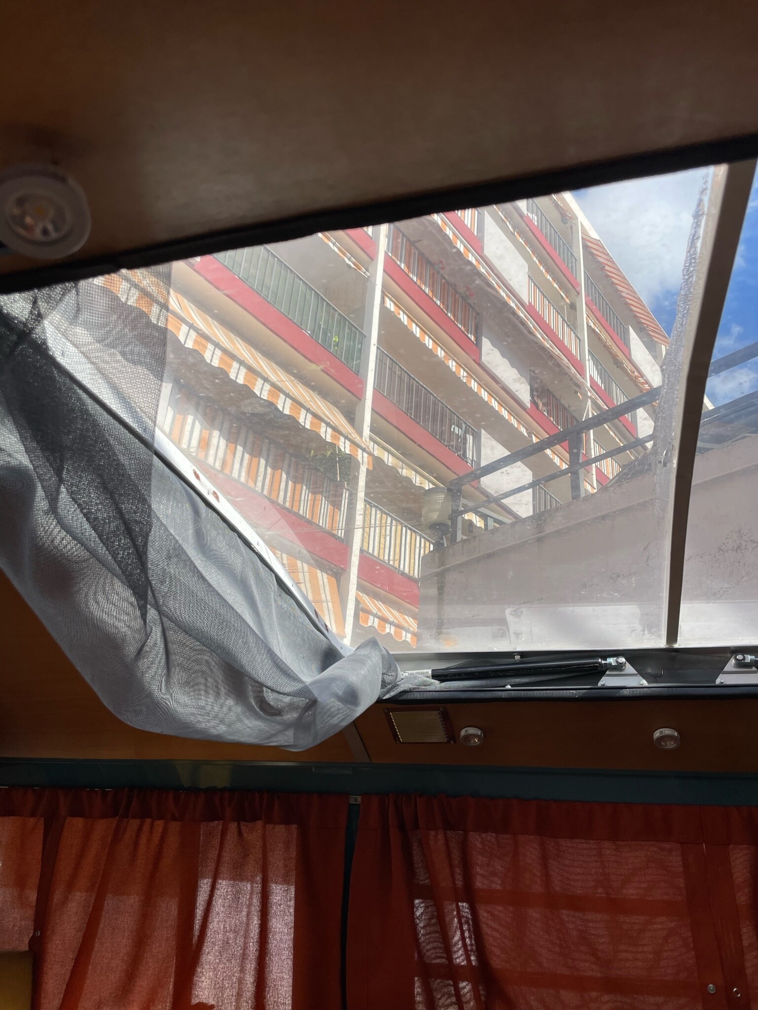

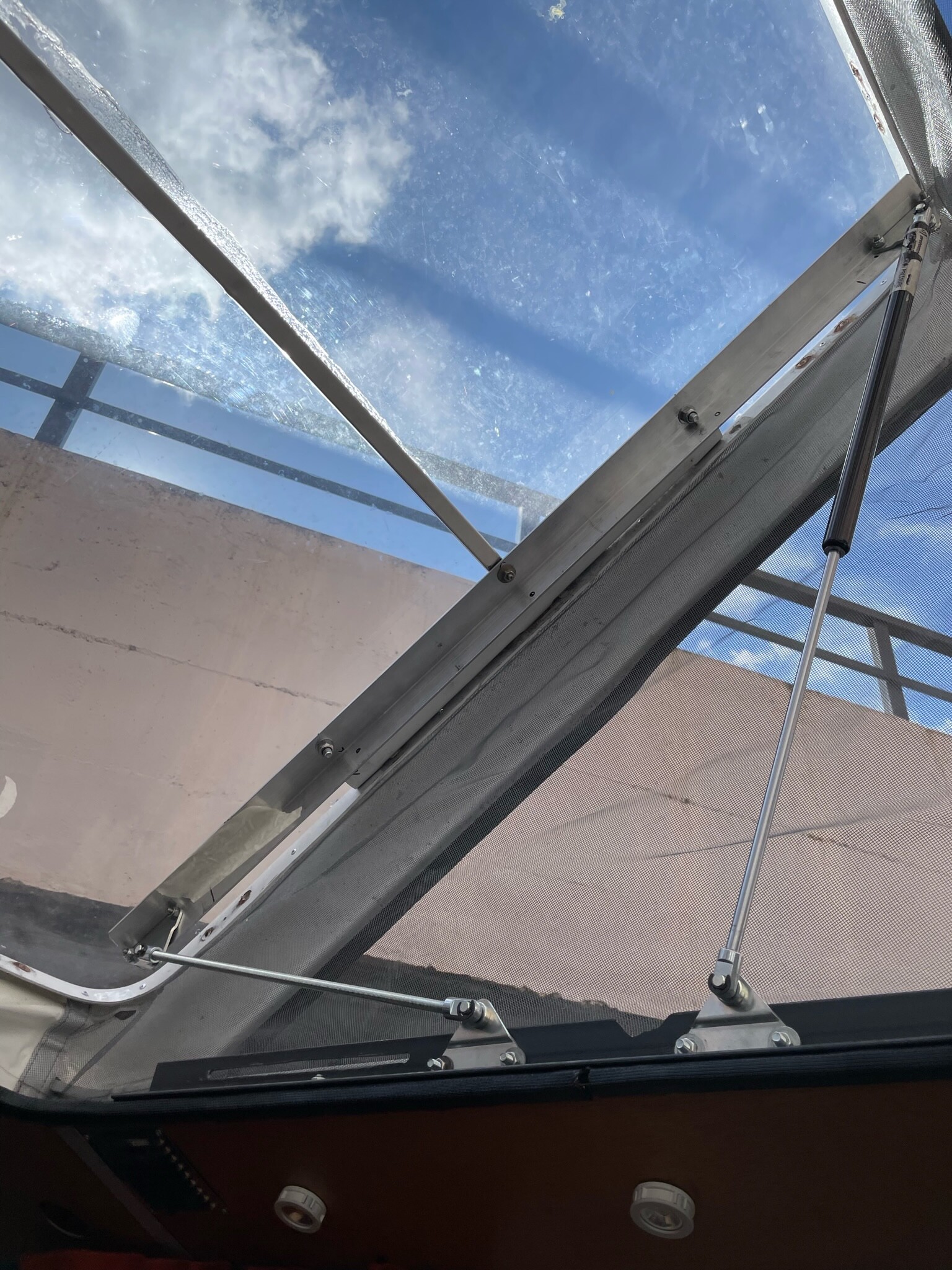

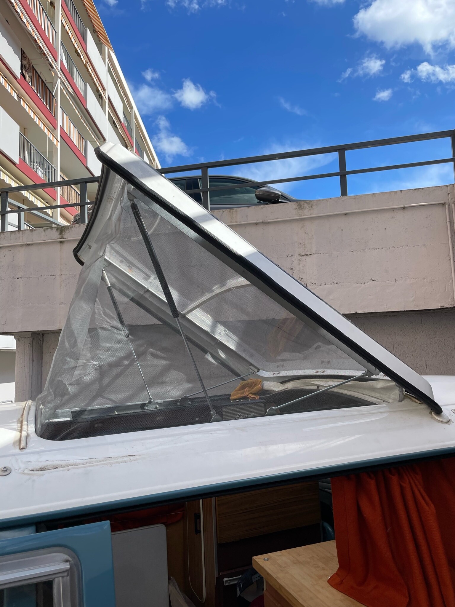

Voici les photos de mon montage de mon toit relevable. La base a été construite par le propriétaire précédent. J’ai juste créé le système pour l’ouvrir d’une main avec des vérins. Ça permet aussi de le maintenir et ouvert et fermé avec des vérins double action.
Petite précision, J’arrive à cuisiner debout dans la partie la plus basse.
